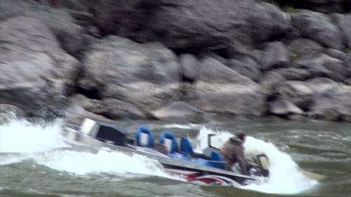

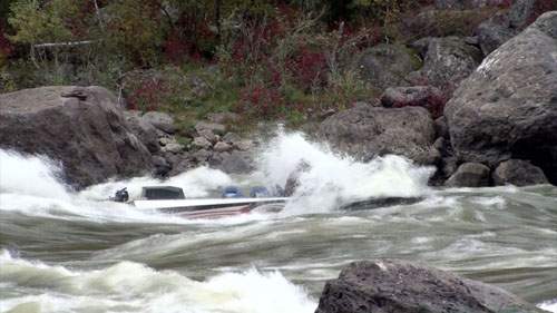

Пропала тяга во вспененой воде, и как результат нос провалился под слив-и вода пошла в хату.Неприятная ситуация,а видео-что надо!

Что тут скажешь, скорость захода в порог очень низкая, побоялись прыжков о волны видать. Зашли в бочку мощную, водомет естественно потерял тягу от пузыриков после бочки, была бы инерция, проскочили бы пузыри, ну может стукнулись бы хорошенько о каменюгу на выходе, хотя врятли, свал воды большой, дальше все видно, в такую бочку какую угодно лодку затянет, окажись она там не на ходу.

На самом деле проблема затопления не в потере мощности в результате кавитации а в недостаточной длинне корпуса при возникшей ситуации.
А катер, конечно жалко но это всего навсего железо.
Важно, что все живы, да и опыта набрали сполна.
