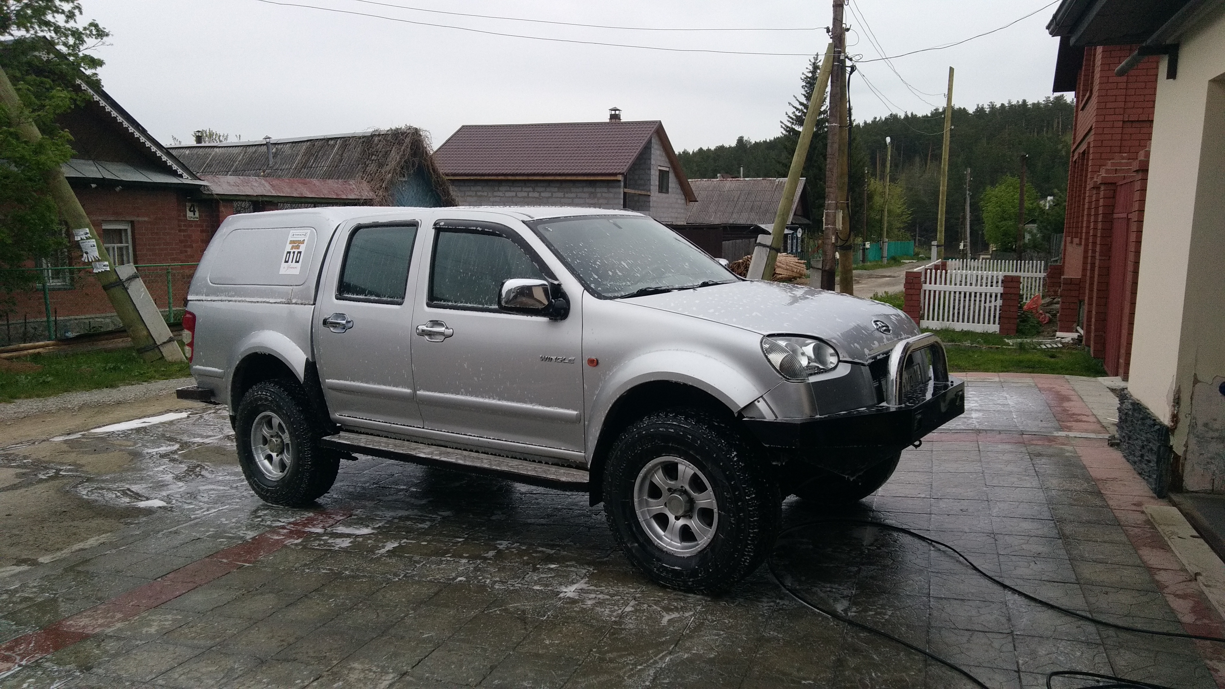

виктор на китай не гони, у меня дракон, пикап уже 10 лет служит верой и правдой, хотя так как я его использую даже я на его месте уже помер бы))))

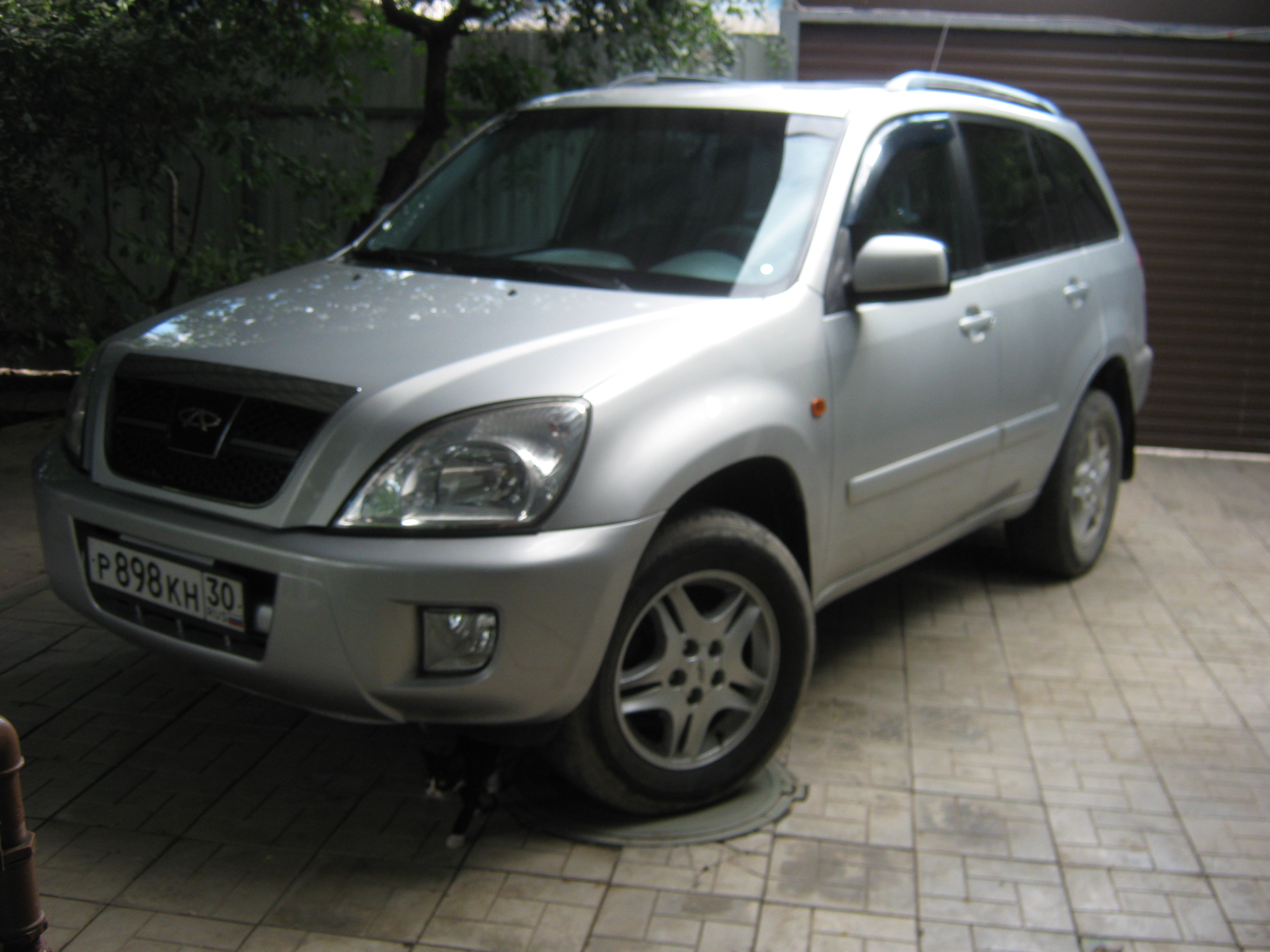

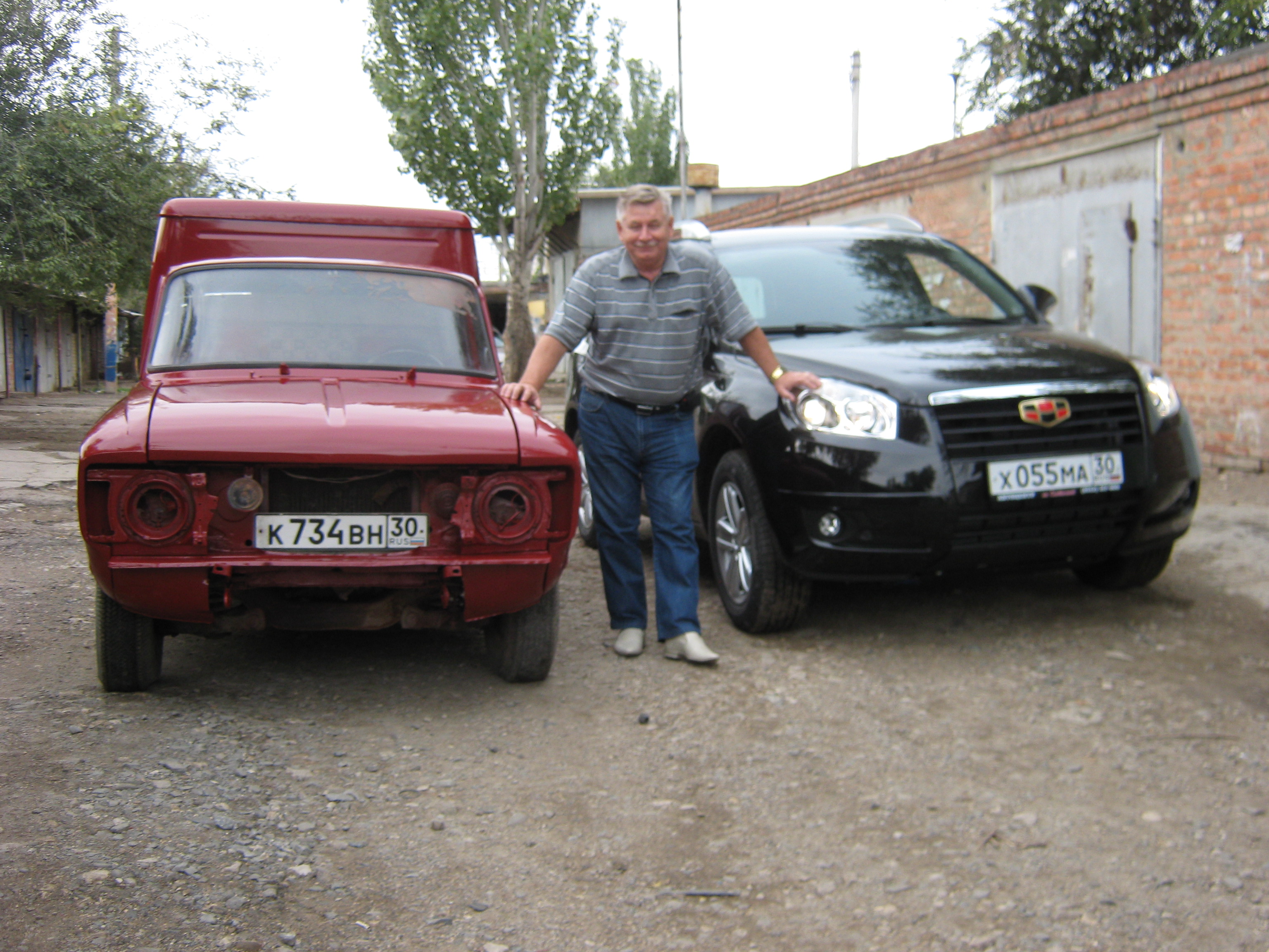

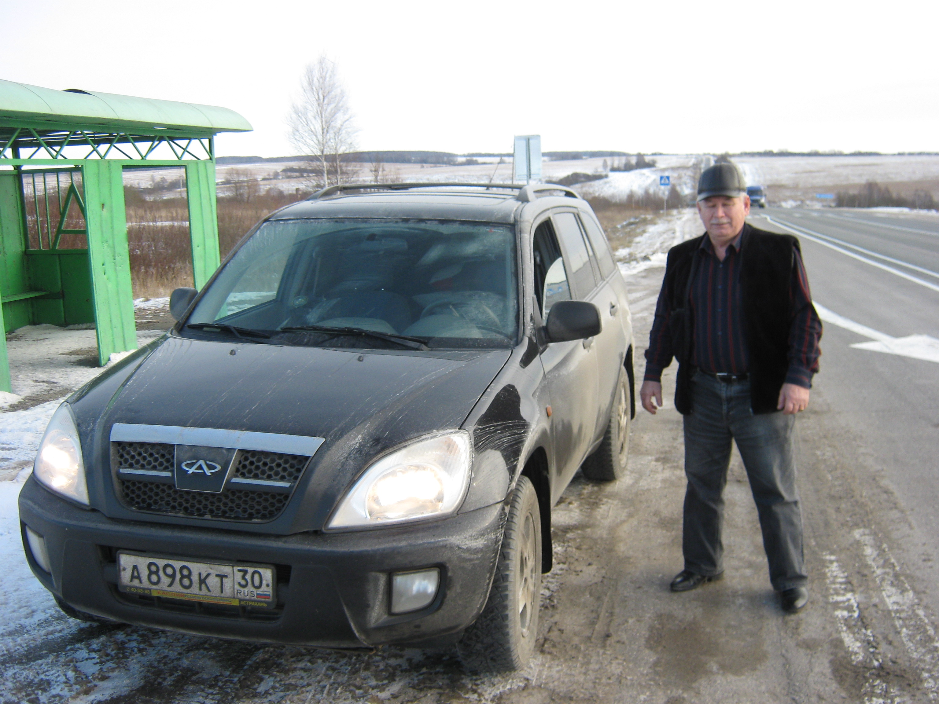

Алексей :P . Этот плакат " Ты купил китайский джип?", мне сделали друзья на день рождения- как Любителю китайских авто)))
Вот они точно- не умеют их готовить! :)
То есть , Алексей- за китай- на меня -не гони! ;)
Фото, где зелёный гараж- приехал в подмосковье, навестить модера, который ноут разбил. Он, типа-друг. :oops: Так-то он нормальный, но, попивает.
Много я на китайцах по трассе наездил. Не подводили -ни разу.
