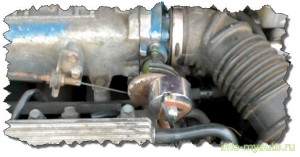

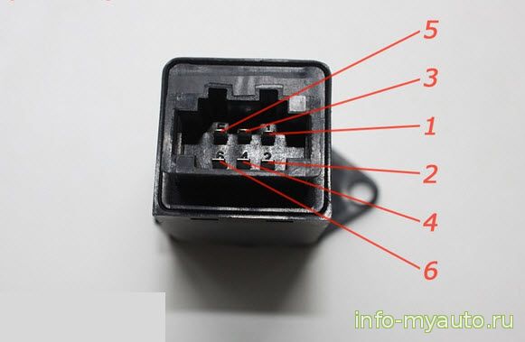

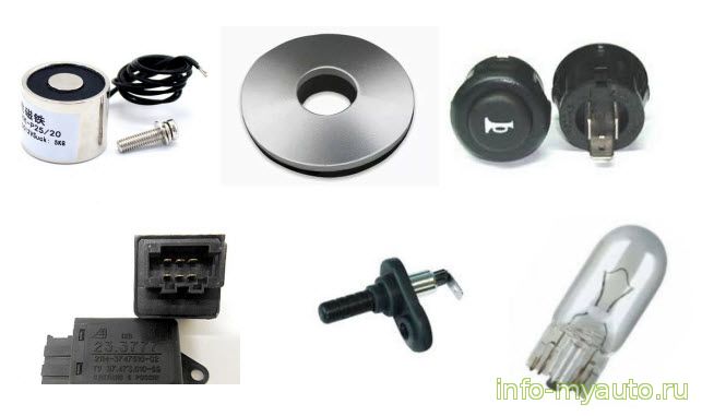

Для схемы вам понадобится толстая металлическая шайба 20 р, электромагнит 12В на 5 кг 120р, кнопка включения от 2110 50р, провода 50р, 6-ти контактное реле ПТФ от Ваз 2114 (23.777) 50 р. Универсальный круиз контроль для механического привода дросселя всего за 200-300 рублей.
1 контакт подключаем на плюс через предохранитель 10А
2 контакт - пустой
3 контакт - на минус (земля)
4 контакт - плюс к магниту, также на плюс можно повесить лампу индикация включения
5 контакт - кнопка без фиксации (вкл и выкл)
6 контакт – плюс - еще один выключатель - дополнительный, придумать самому где установить, можно не использовать.
