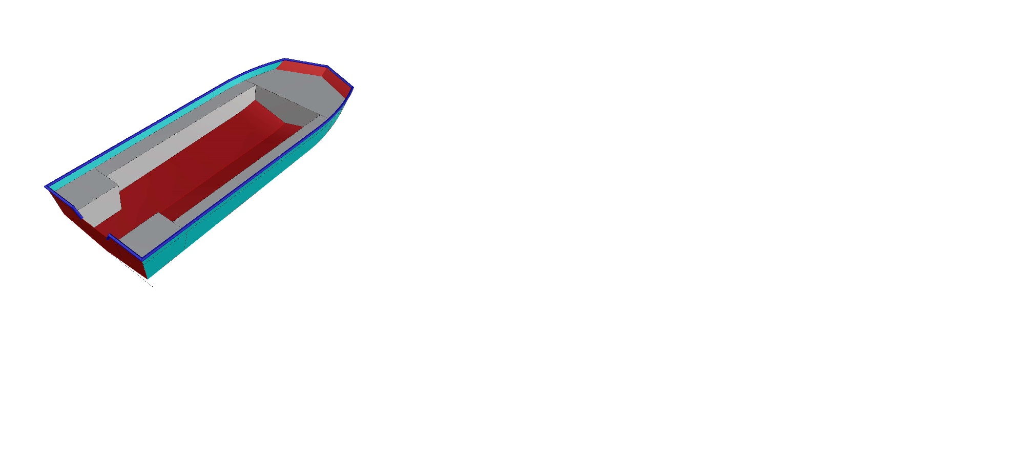

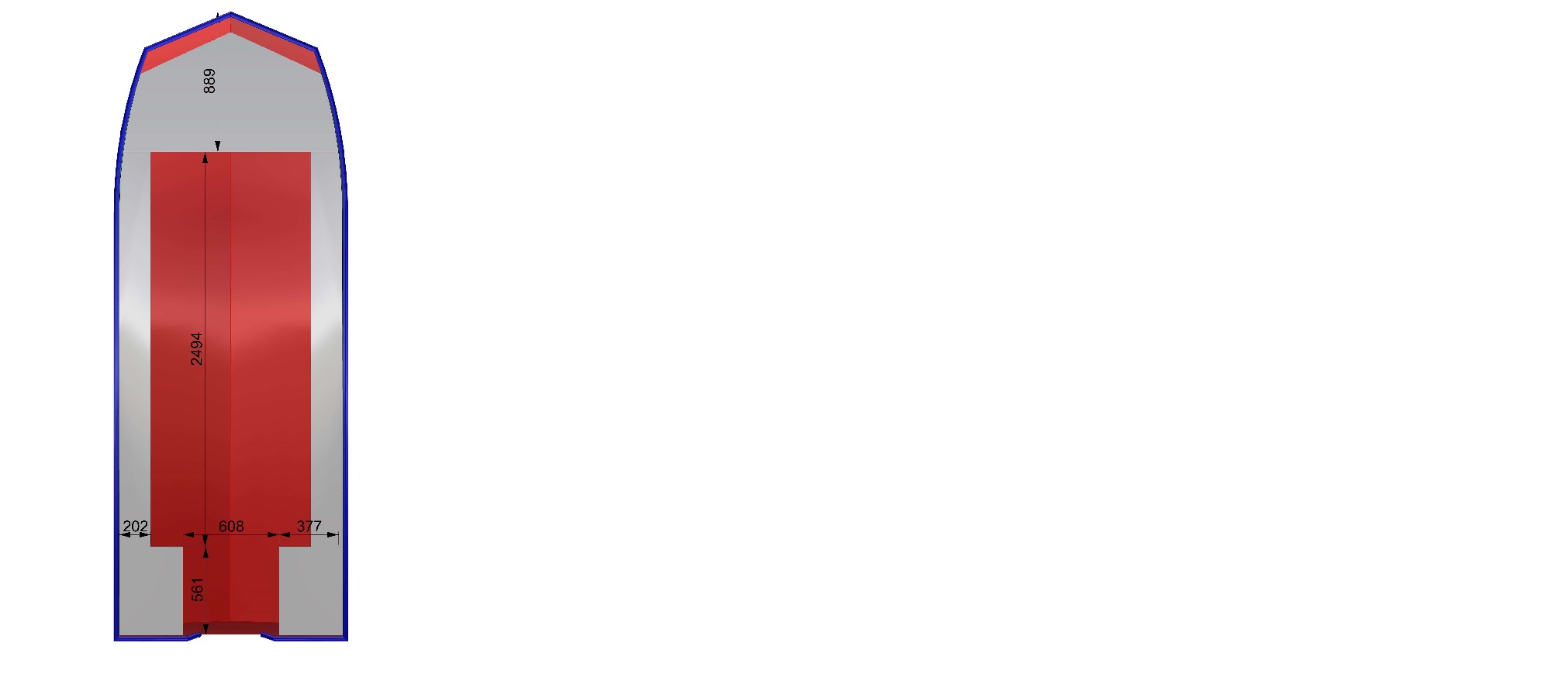

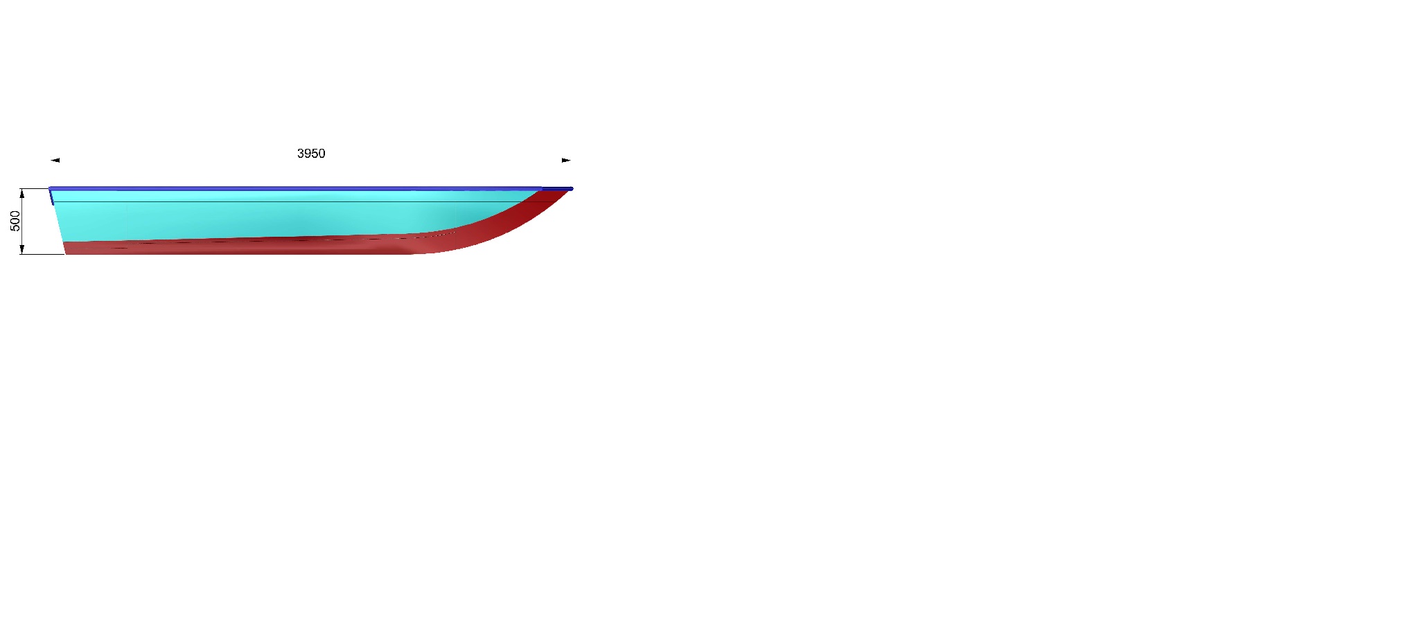

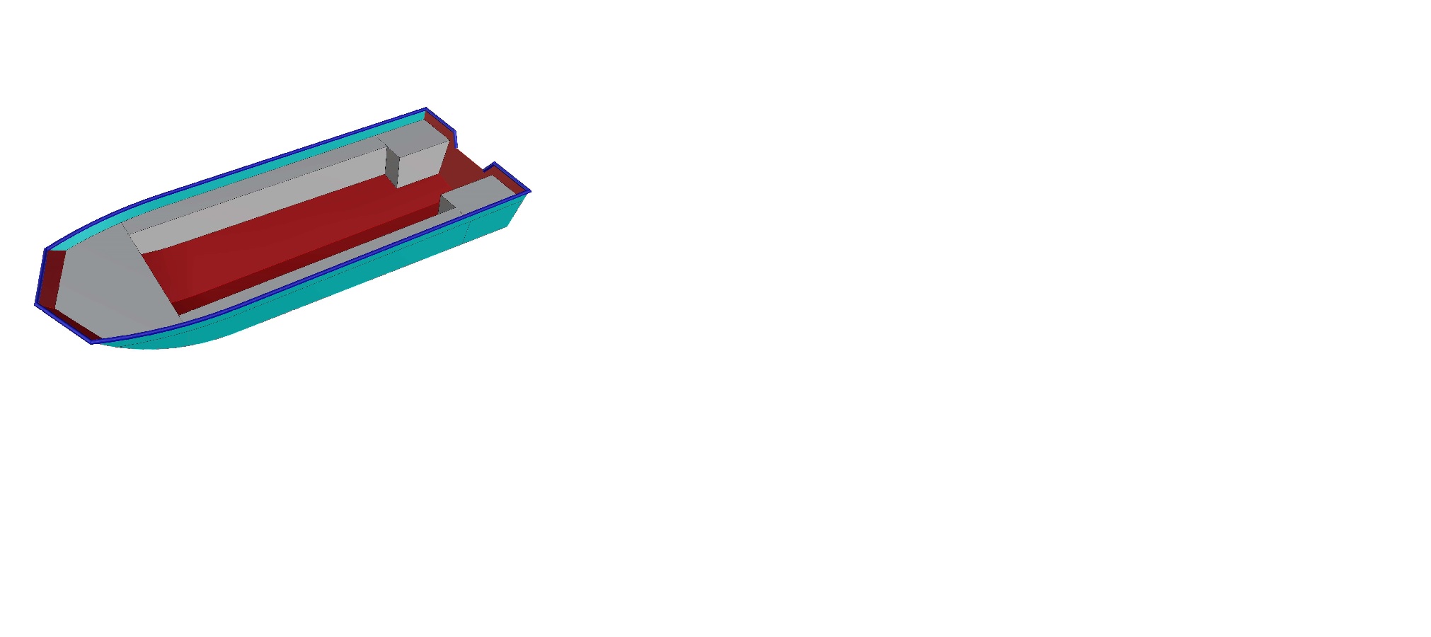

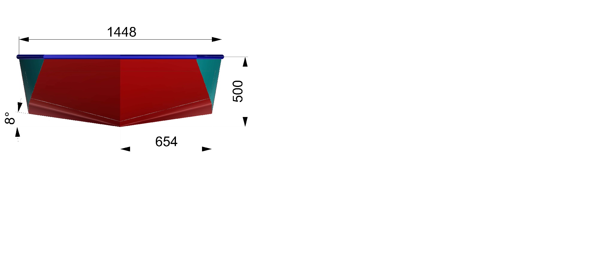

Новая лодка 3,95м для подвесного мотора 9,9/15л.с.
Сообщение ANP » 28 апр 2018, 13:02
Материал Амг, толщина борта 2мм, дно 3мм.
