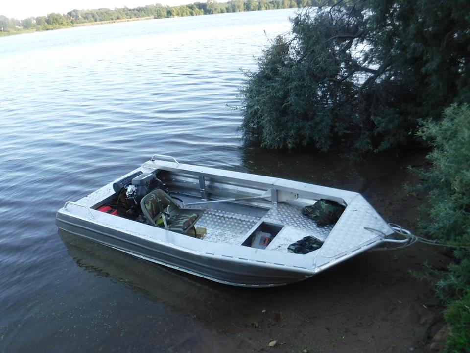

Сообщение дядя Вася » 22 сен 2018, 09:18

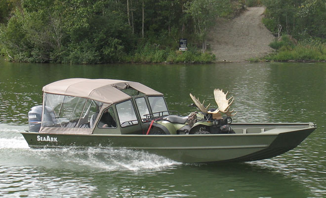

Сделан еще такой. (на фото слева).
Он конечно на порядок более утилитарный. Если кроме катания предполагается какое то использование для охоты-рыбалки итд.
Мотор и водомёт такой же как и на "зеландском варианте".
Обводы - обычный джонбот с килеватостью 6-8 град.

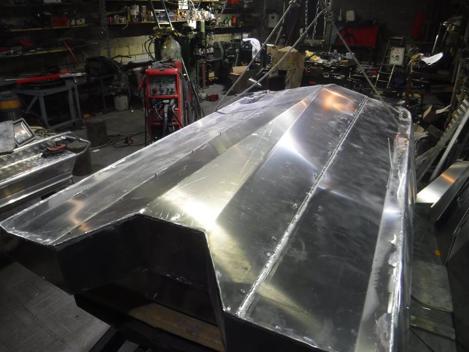

Re: Джет-Багги 3.

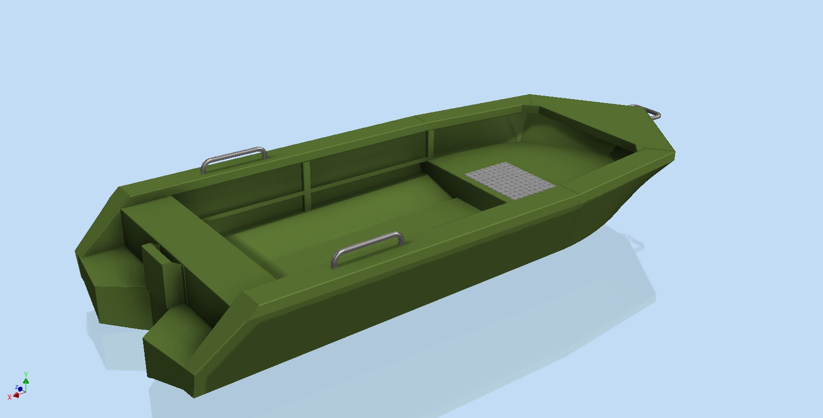

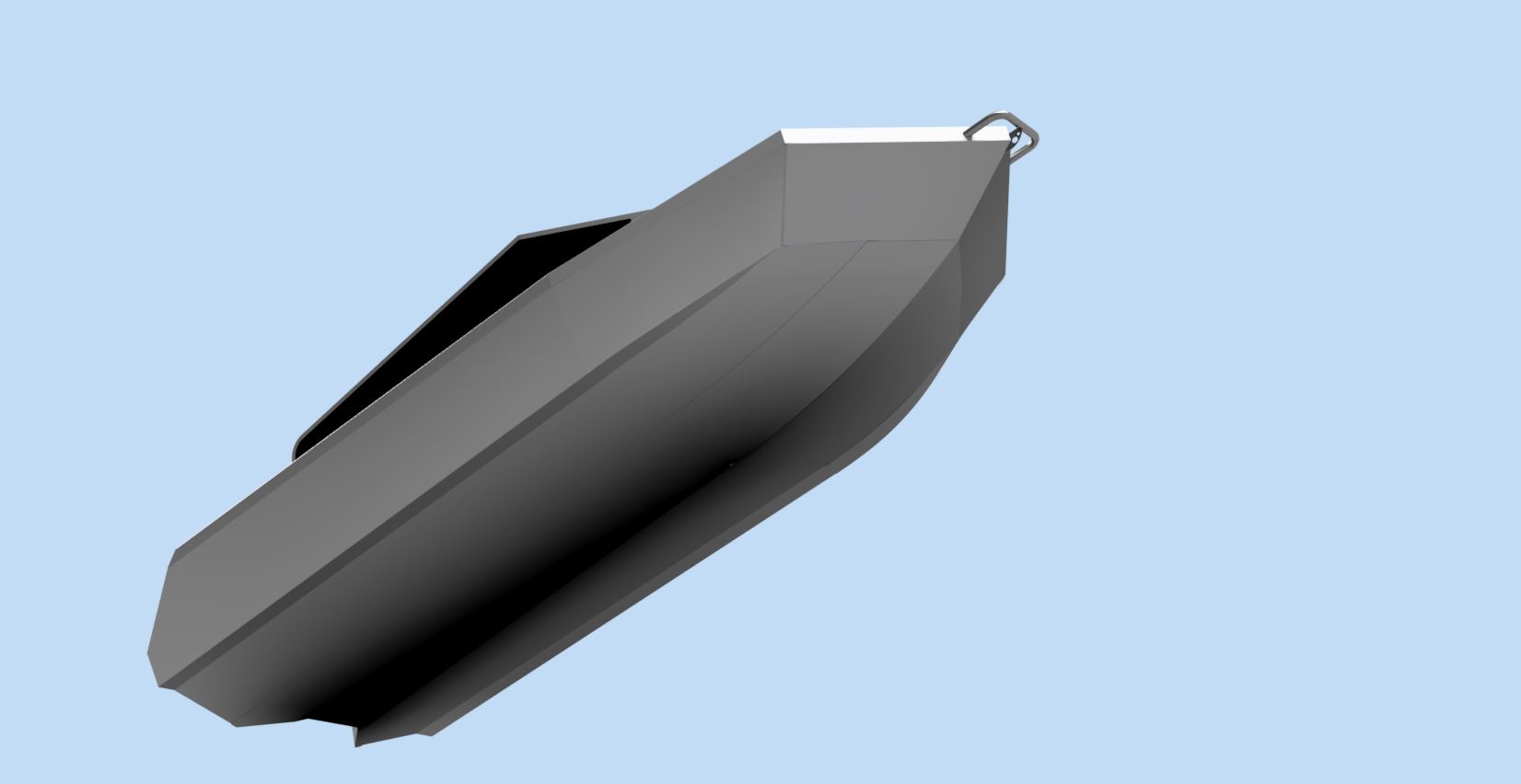

Сообщение дядя Вася » 22 сен 2018, 09:26

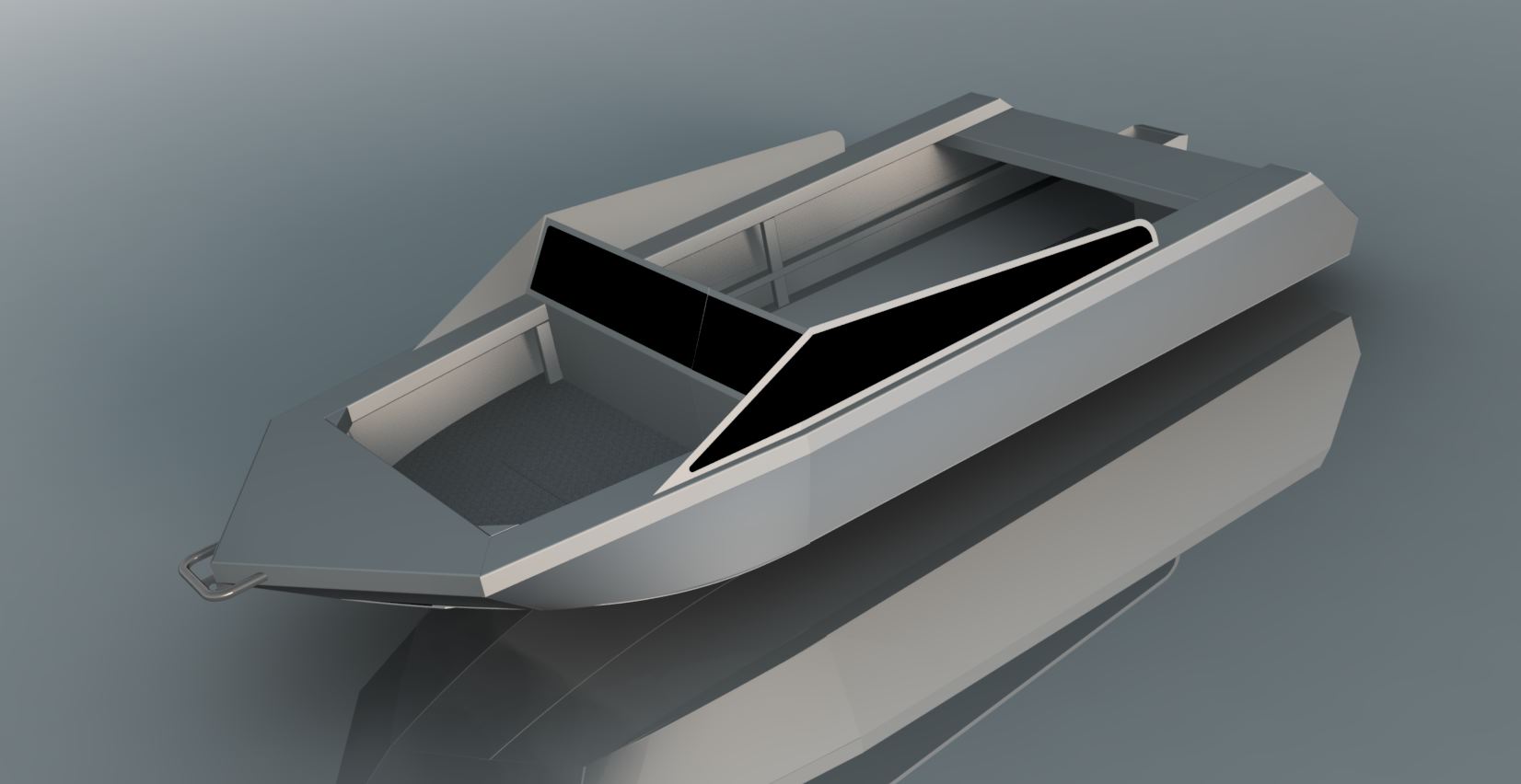

Это последний вариант.
Он совместил оба варианта.
Обводы - от "новозеладского" - 12 град , лыжа, гнутый-развиртый брызговичок .А планировка - от джонбота-фантома.

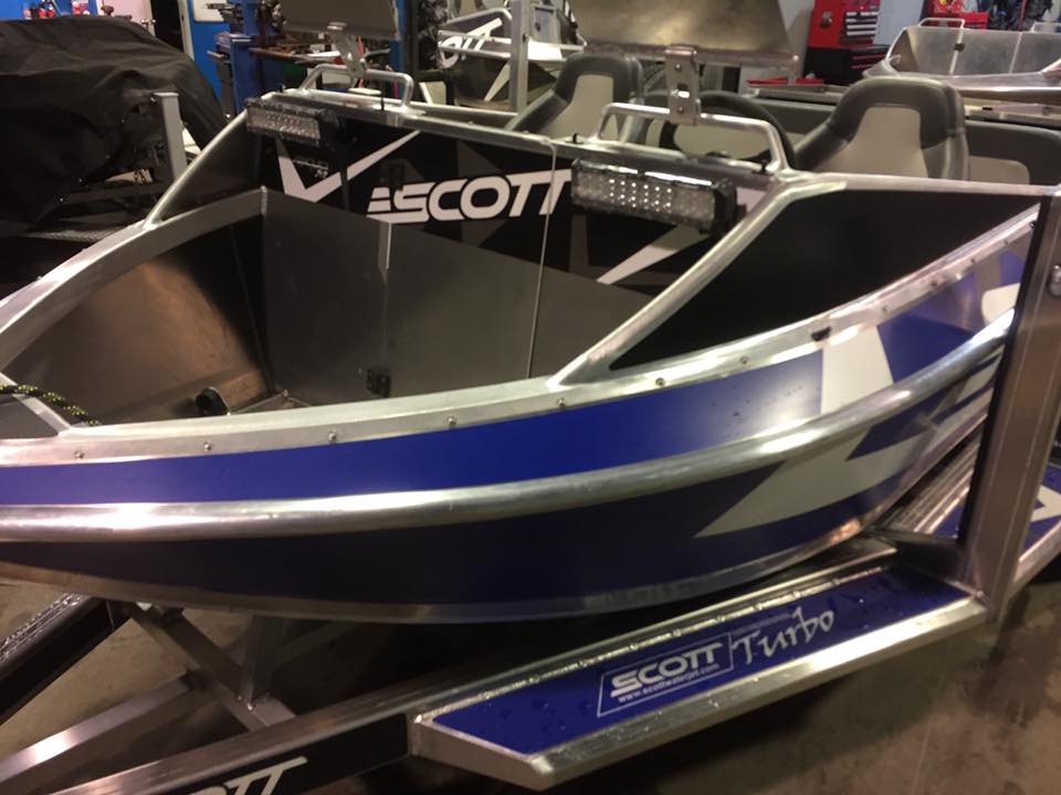

При длине корпуса 3800 - это утилитарная лодка на двоих. "Стёкла" - стырены у Скотта. ;)

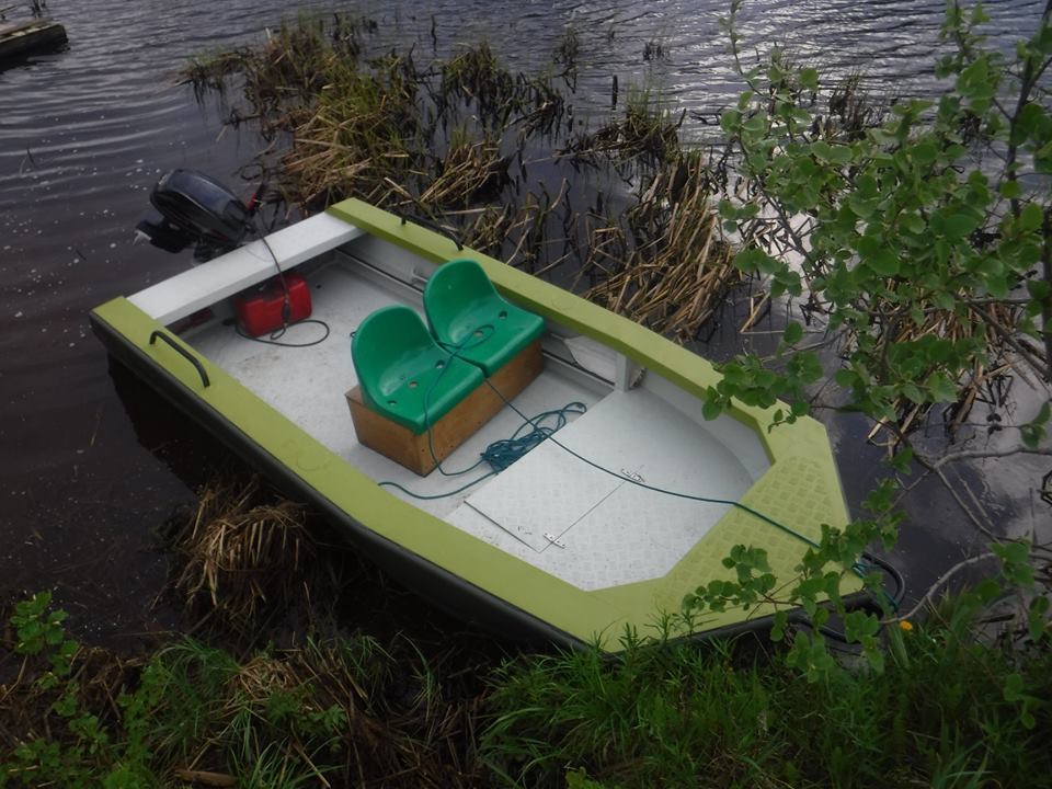

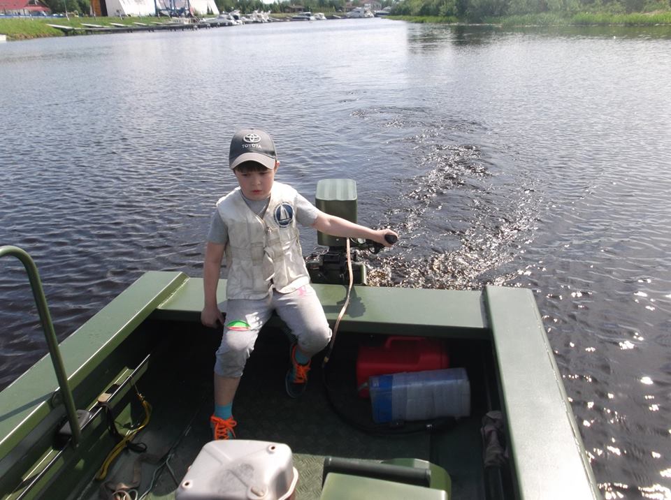

вариант под подвесной мотор.
Мотор любой, с любой высотой транца . Транец - отдельная деталь, несложная, на болтах , сьёмная. Можно иметь несколько вариантов на одной лодке, чтобы переставить - отдать и закрутить 4 болта М12.
Построено 2 корпуса.
1 - под подвесник 9.9 , сам обкатал его под этим мотором. Мне понравился - нет экстрима и легко разгоняется предсказуемо входит в поворот, на борту можно стоять и работать со снастями. Наступив на кринолин - легко можно долтать до винта Ножом.:-)
Re: Джет-Багги 3.

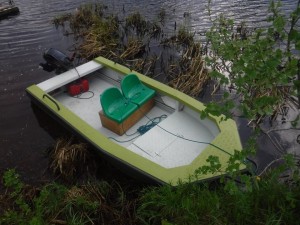

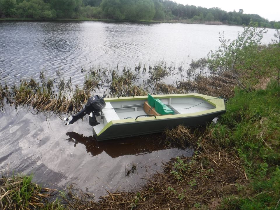

Сообщение дядя Вася » 22 сен 2018, 09:50
Вот вариант под подвесник.
сидушку только не надо "обсуждать" - это просто была готовая, бросил сверху , покататься.
А без нее - "большая платформа" , стоят анкерные гайки на пайолах(через набор) можно крепить любое оборудование и снимать по необходимости.
У мотора - удобно сидеть на транце ( можно пенку закрепить).
Но - обводы "джет-баговые" -но ГЛавное Отличие, плавная скула в носу и плавный выход батоксов вносу - ПОЭТОМУ при такой маленькой длине корпус совершенно не брызгается как по прямой так и в повороте. Приводить ссылки "брызгунчиков"ютубные не буду, авторы очень нервно реагируют . ;)
Днище - переменной толщины , центральная часть может быть 4-5-6 мм , боковины -3-4 мм .
Есть еще одинмомент чисто технологический - стык средней и боковой части "внахлёст", там толщина 7 -9 мм получается, и в этом месте можно резать резьбу для крепления полиэтилена.

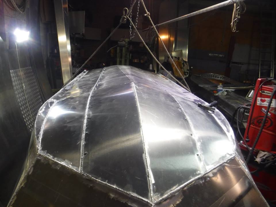

Сообщение stalker » 22 сен 2018, 18:39
одновременно там был Лазер 4000 х 2000 хороший новый гибочник с длиной ножей 4000 и САМОЕ главное ножи с R4 мм - иначе Амг5 при гибе 90 град трескается.
Под острый нож кладется подкладка , радиус увеличивается . И все чики пуки . Или при гибке надо чуть двигать лист . У загибульщиков свои секреты.
Гнули мне АМГ 6 .
Re: Джет-Багги 3.
Сообщение дядя Вася » 22 сен 2018, 21:47
Подкладочки - это от нищеты и безисходности ;)
Выкройки делаются под нормальные ножи.
Это я проверил на себе - при сборке всё сходится практически в "нуль".
