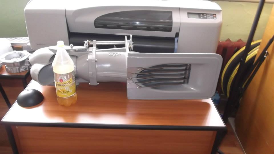

Изначально было так. (фото моё)
Вроде красиво - "без сварки и болгарки".
Но решетка такая - сразу вызвала сомнения, она изначально еще двигалась , с приводом изнутри лодки.
Мне это гордо продемонстрировали , но обычная нерж 2(3) мм закреплённая консольно... гнётся руками без усилий.
Переделывалась сразу - добавлены пластины, все было сварено. Но радикально что - переделать на таком водоводе - невозможно.
Как сделано сейчас - не знаю. Уже не интересно,наверное развод лохов на "фирменную красивость" и кетайскую блестящую нержавеку продолжается. (импеллер и спрямляющий - отливался и полировался в кетае"

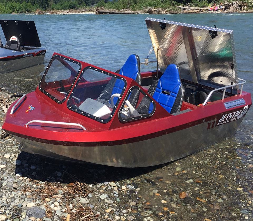

Вот ещё одни инолохи. Я, правда -засмотрелся. Отговори. :oops:
http://www.jbnz.co.nz/yabbse/index.php?topic=23617.30
Re: Джет-Багги 3.
Сообщение дядя Вася » 21 дек 2018, 20:45
Вот это и есть - Правильный "Джет-багги".
Правда если есть трава - будет гимморой.
А теперь - "Внимание на экран"

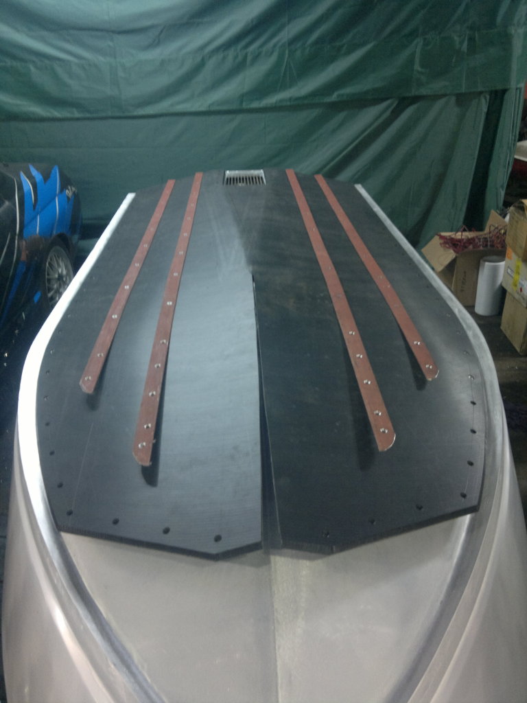

Геометрия полиэтилена , как то не совпадает с загибом скулы.
На моем "Джет-Багги" полиэтилен логично ложится до носового "транца".
Скула - гораздо плавнее.Поэтому - в повороте НЕ брызгается, остойчивость - выше при Одинаковой длине.
Площадь брызговика - легко могу сделать больше легко, и обводы будут уходить ближе к тримаранчику.
к этому потихоньку приходят и зеландцы, но это больше на лодках для "джет-марафона".
Вторая фотка - это пример "долбёжки башкой об стенку", хотя рядом открытая форточка . ;)
