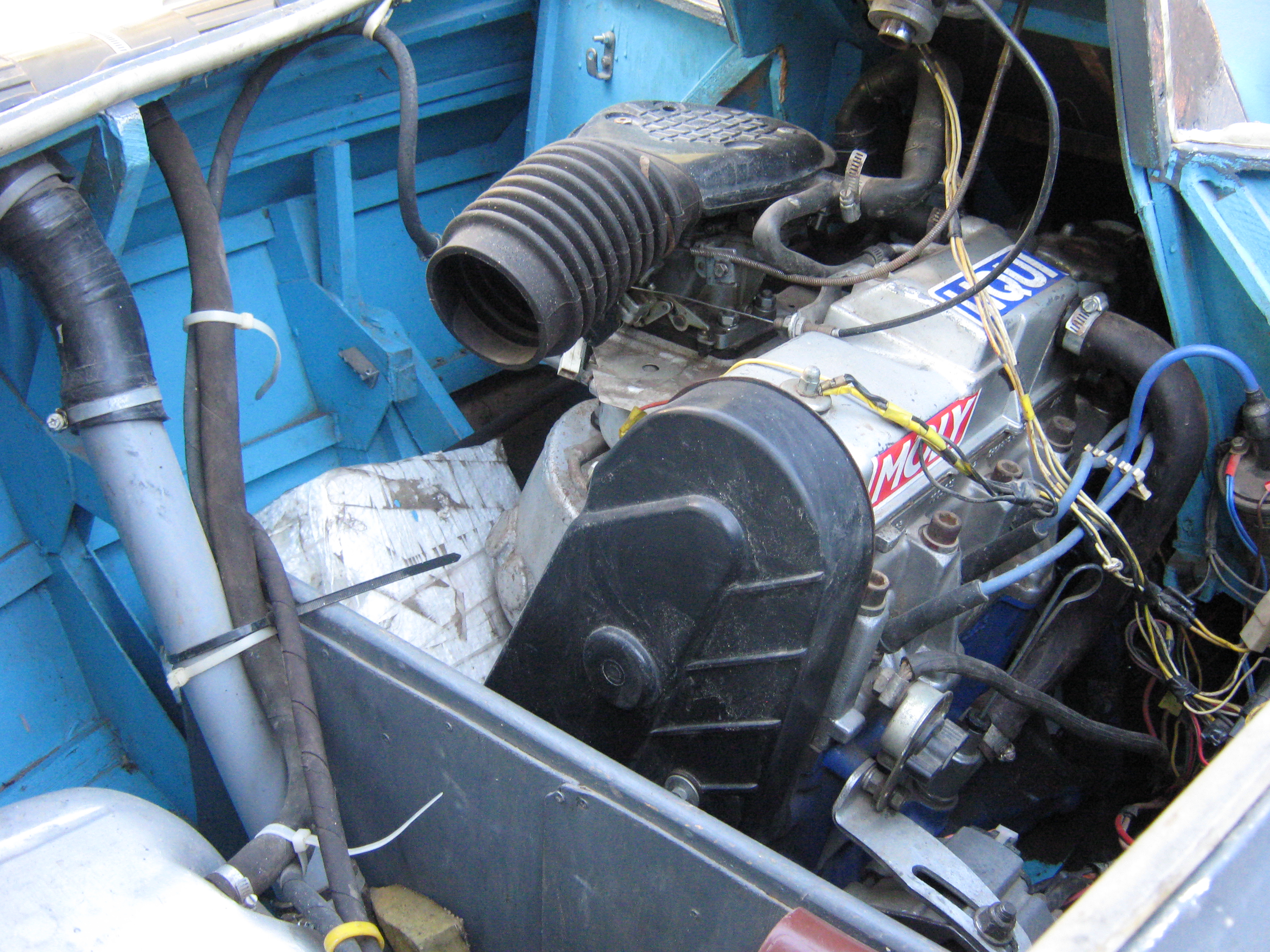

Для расследования и подтверждения сего -приведу ещё одну фотку другого гидроцикла, тоже делал с нуля, но, мотор ставил с Нью-Харли, после того, как тот помер. Моторесурс ваз 21083 - вечный. Дешёвый. Ремонт -в любом пряморуком киоске. Запы- на любом минирыночке. Катерок весом -640 кг. без 6 пассажиров.(с пилотом) - идёт на 4850 - 50 км в час ;) ;)
Естественно-"семейный" глушитель перешёл в "Войну" , ввиду своей безальтернативности))).
На фото - Вот он висит под выхлопным коллектором(бочонок -обьём) и - доказательство:
в нижней части бочонка видно заваренные заглушки -2 штуки. Вот там были приварены патрубки для мотоциклетных глушителей , естественно туда поступала и часть Общей воды, потому-что в "бочонок" сливалась вся вода из охлаждения! Глушители были - от Урал -Волка. Новые . Там ,какие-то -внутренности. С водой их не было -вообще слышно. Вода -Красиво - Летела!!!
Фото двс.
