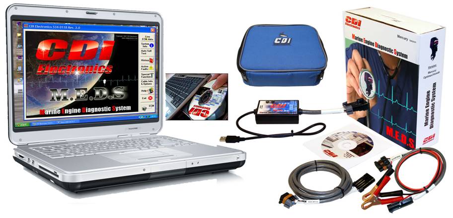

Дядь Вася, не плохо бы приобрести вот такую лабуду, подходит практически ко всем лодочным системам , вроде не только диагностирует но и умеет чиповать. В пиндосии цена 2000$ плюс курс обучения и постоянные обновления .

f_Krueger писал(а):Дядь Вася, не плохо бы приобрести вот такую лабуду, подходит практически ко всем лодочным системам , вроде не только диагностирует но и умеет чиповать. В пиндосии цена 2000$ плюс курс обучения и постоянные обновления .
Подходит только к узкому кругу лодочных моторов, оснащенных системой впрыска. Не будет работать на авто-моторах, конвентируемых под водометы.

Анатолий, а не можешь перечислить для каких именно, а то в мануале об этом ни слово, пишут для многих морских систем, или просто имеют ввиду америкосовских. Хотя эта фирма выпускает запчасти по электрооборудованию на все без исключения двигателя известных производителей. Или, что можешь посоветовать универсальное именно для ижекторных подвесников. Существует проблема, на каждый девайс производители выпускают сугубо своё диагностическое оборудование ( естественно по конской цене), а универсального , не могу найти. У нас уже по тиху начали сыпаться ижекторники, а обслуживать нечем.

Вот ссылка на сайт
http://www.cdielectronics.com/MEDS.aspx
У многих свое оборудование.
На Мерки есть бортовые компы с системой SmartCraft, недорогие.
http://www.mercury-russia.ru/accessories/smartcraft/

Сообщение f_Krueger » 04 сен 2011, 20:07
Спасибо,
в принципе не так уж и мало , по сравнению с другими.Стоит подумать о приобретении.
