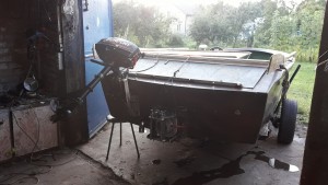

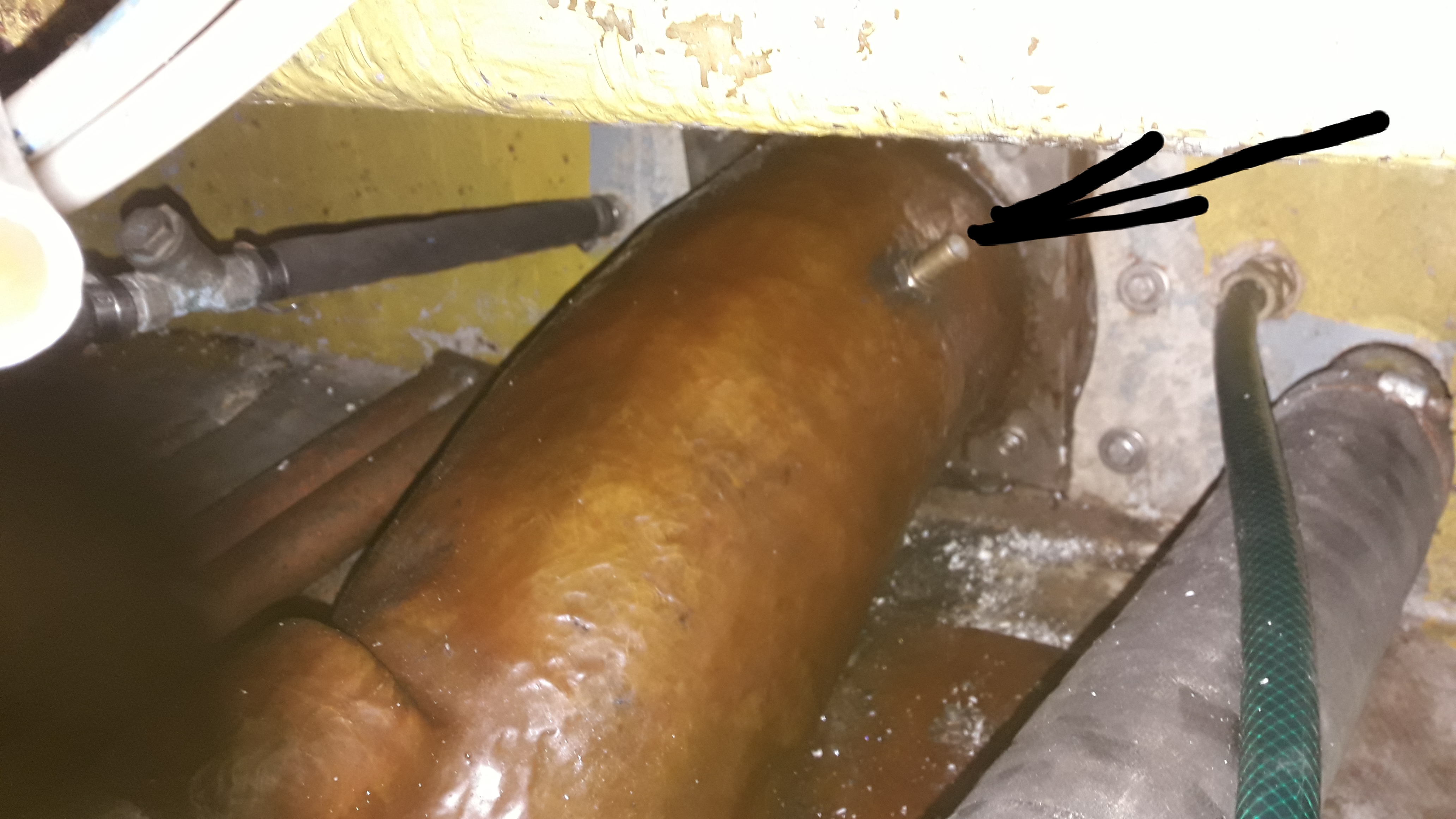

стрелкой показано от куда давление мерию, Корпус (плоскодонка, какой-то штучный вариант под подвесной мотор с рецессом ( СССР пластик L×4100). Расход?меньше чем у ВИХРЯ великолепного.
На всю тапку
Корма
Штуцер

Штуцер стоит на повороте трубы , там есть статического давления немного в плюсе . Ну и штуцер погребает еще скоростной напор .
Замеры делать надо правильно , корректно. И знать , что померить хочешь.

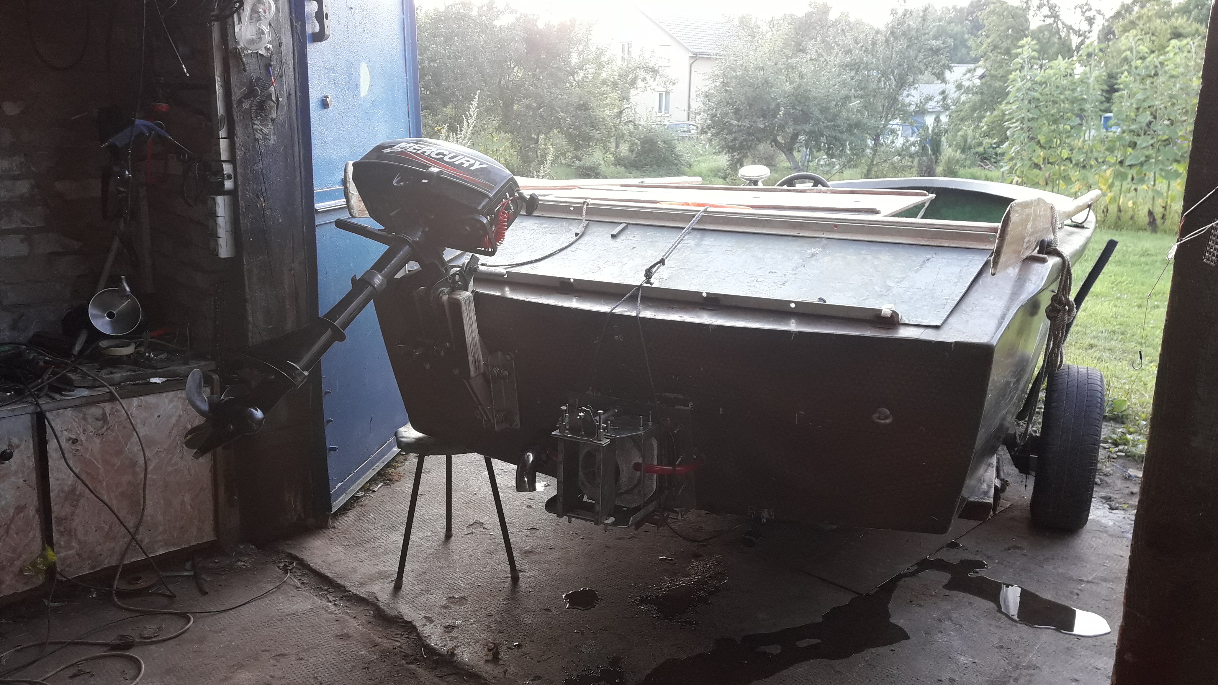

Я-бы посмотрел ещё раз фотки катерка Сёмы -поподробней. (он показывал одну). Мне катерок -чем -то понравился. Хотел его рассмотреть. Вот труба -как-то аккуратно сделана, у меня и то-хуже :oops:
Давай Сём - покажи поподробней. 53 на жигулях , это ещё надо достичь.
