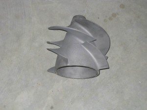

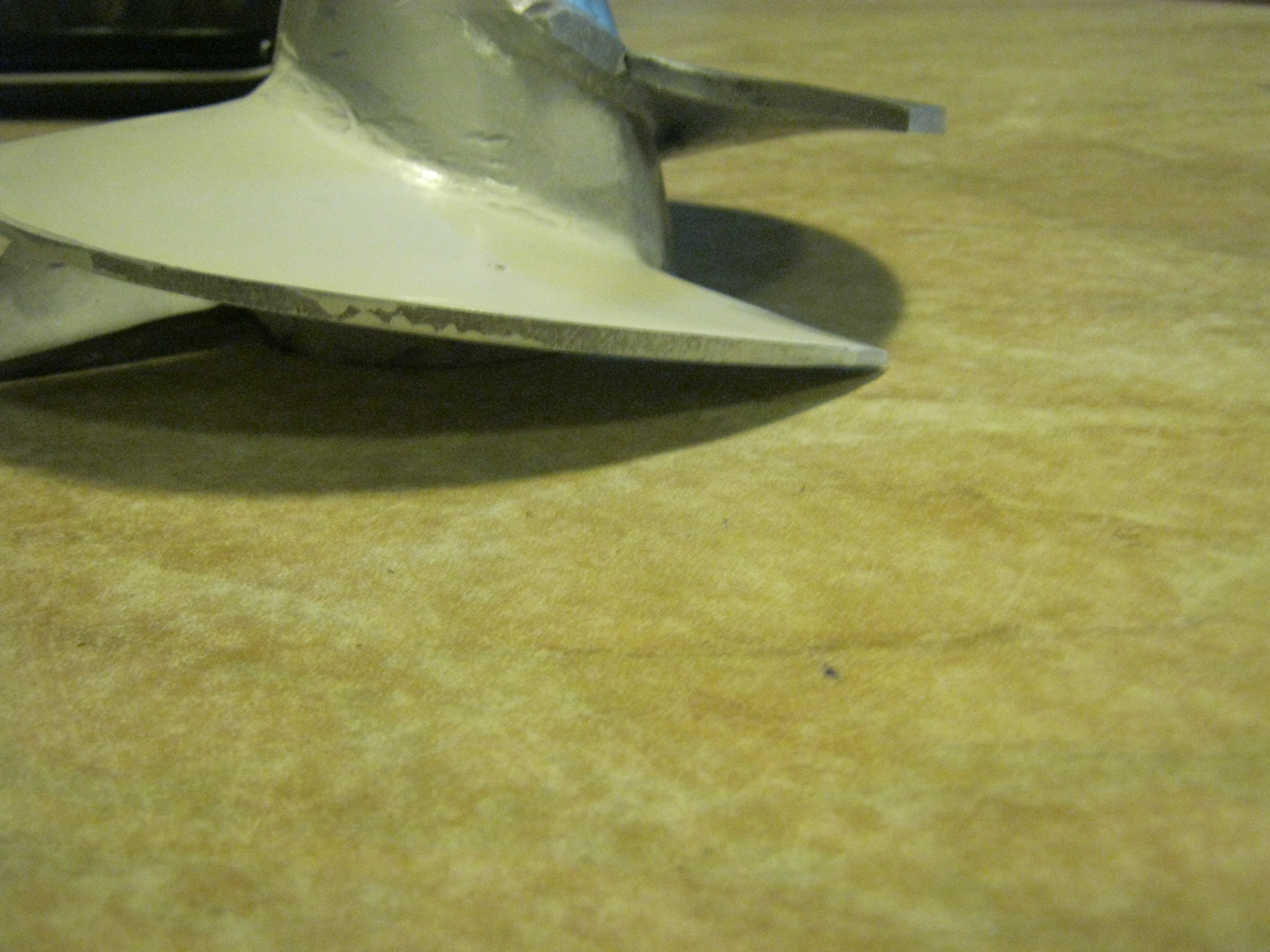

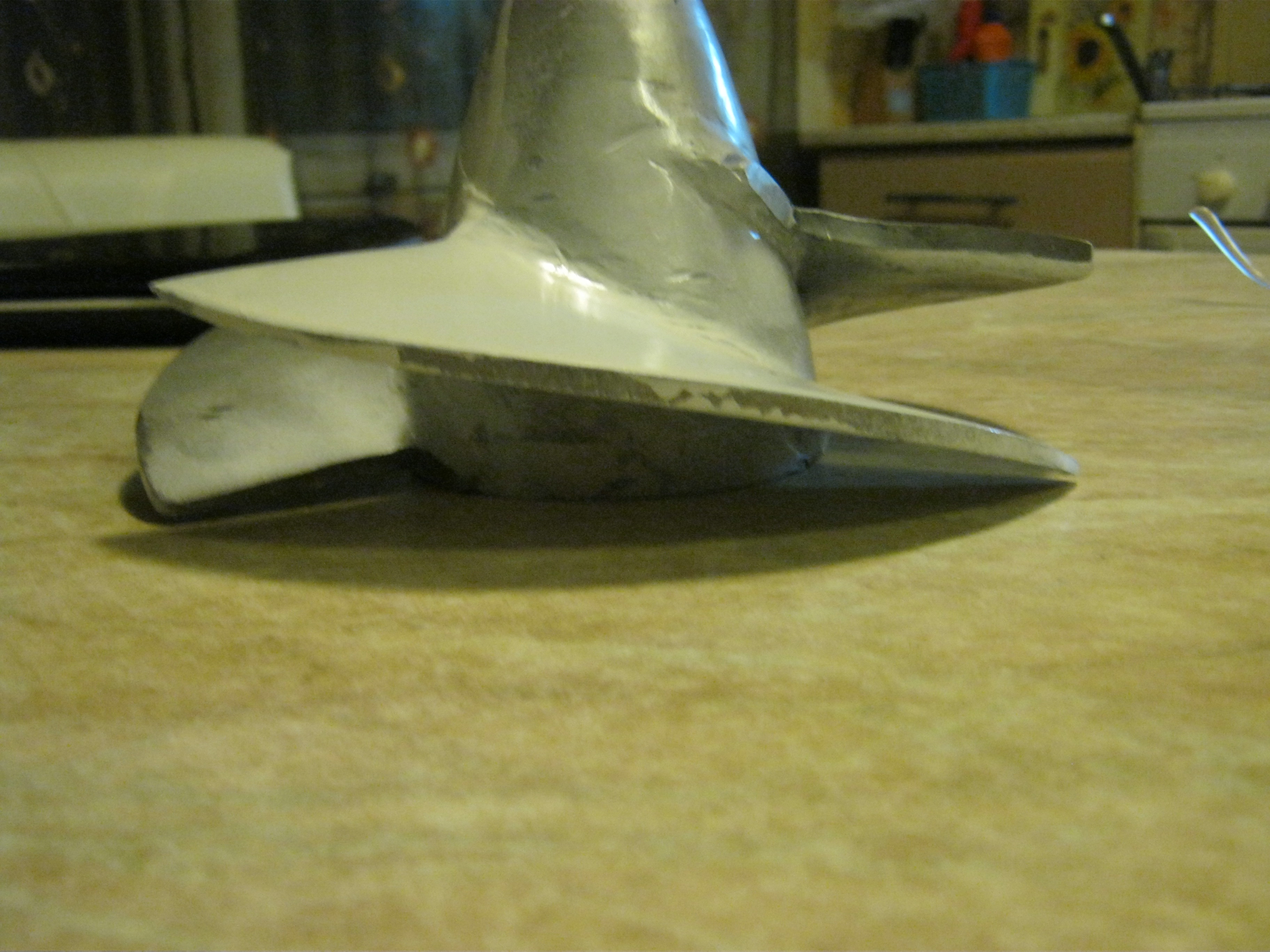

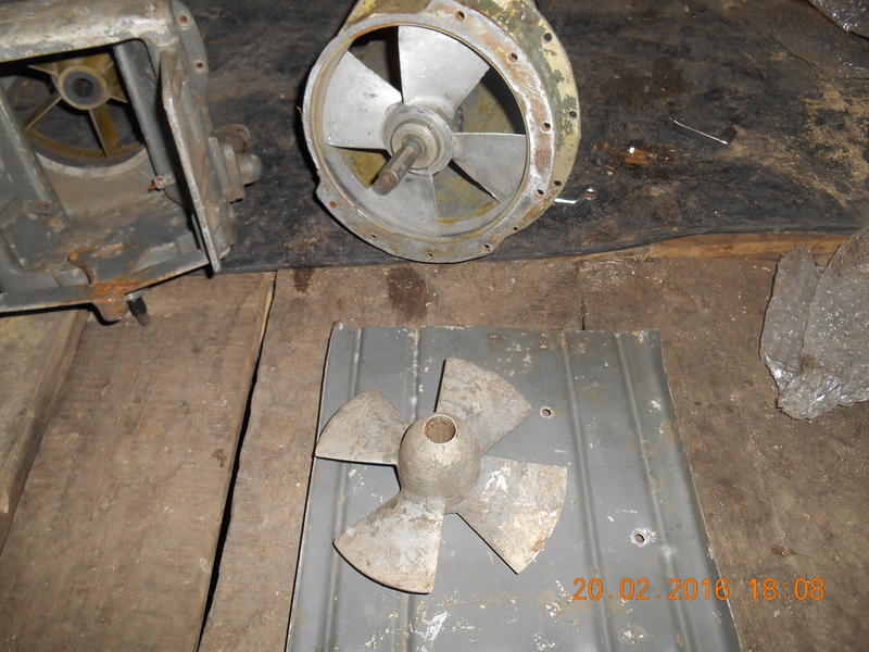

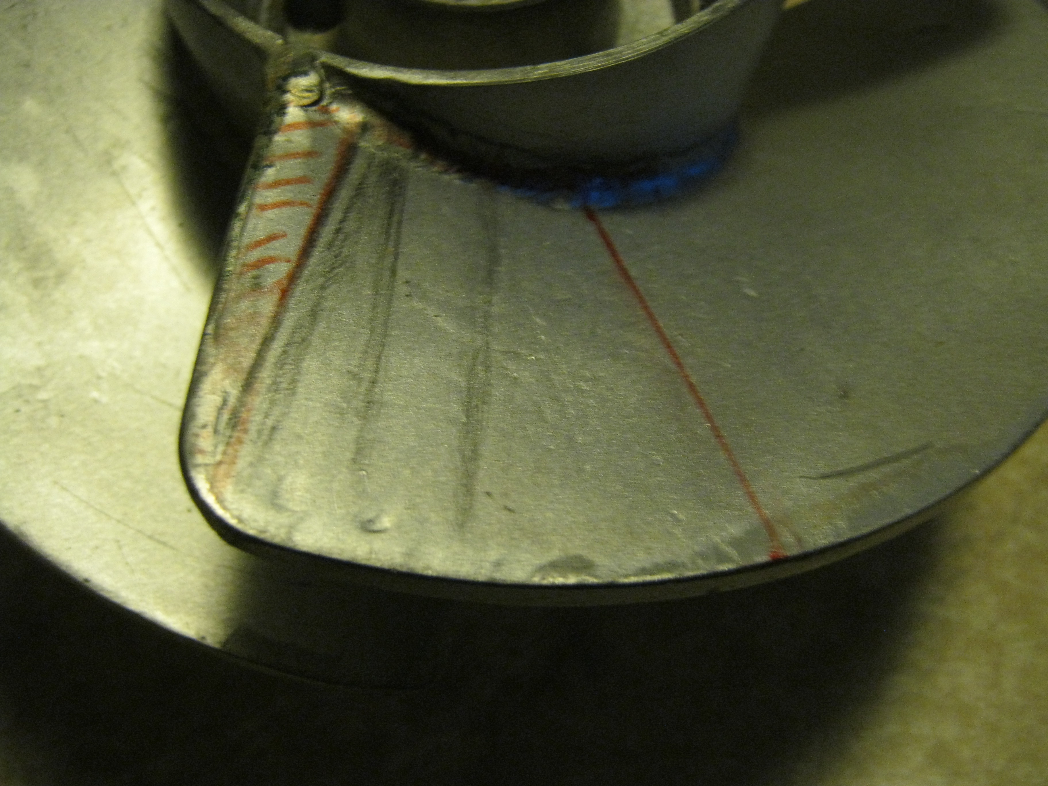

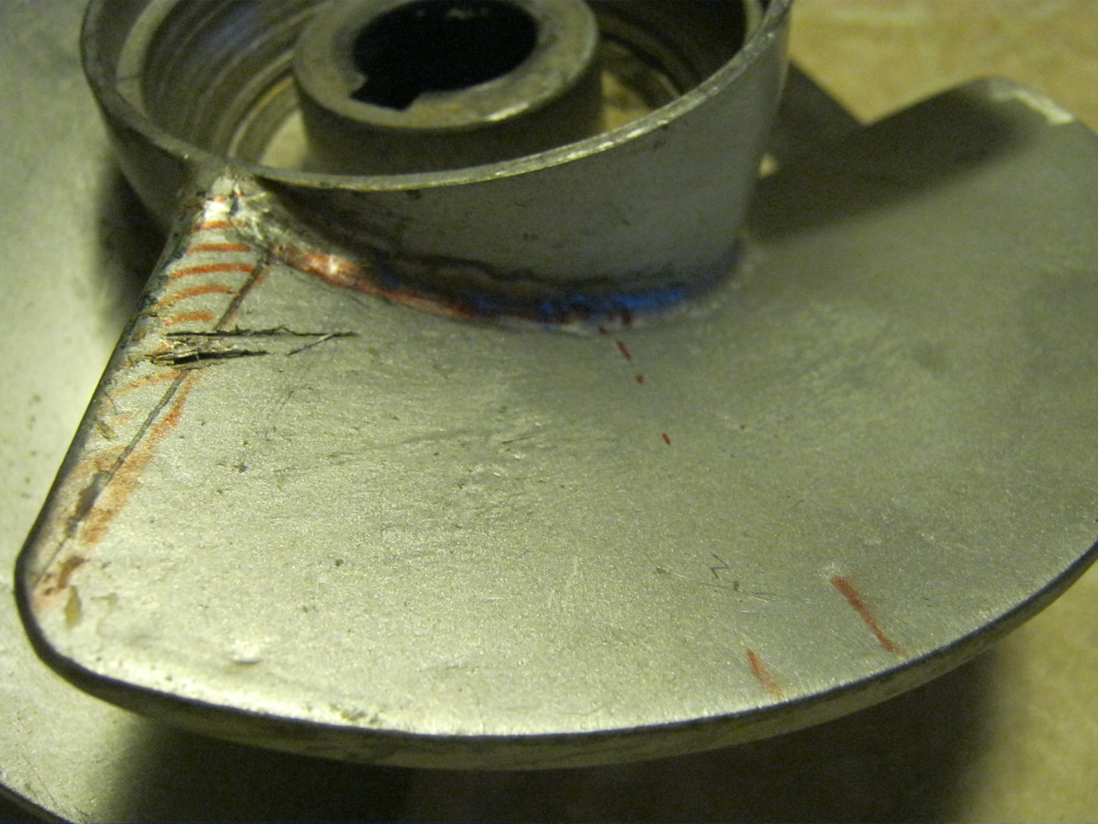

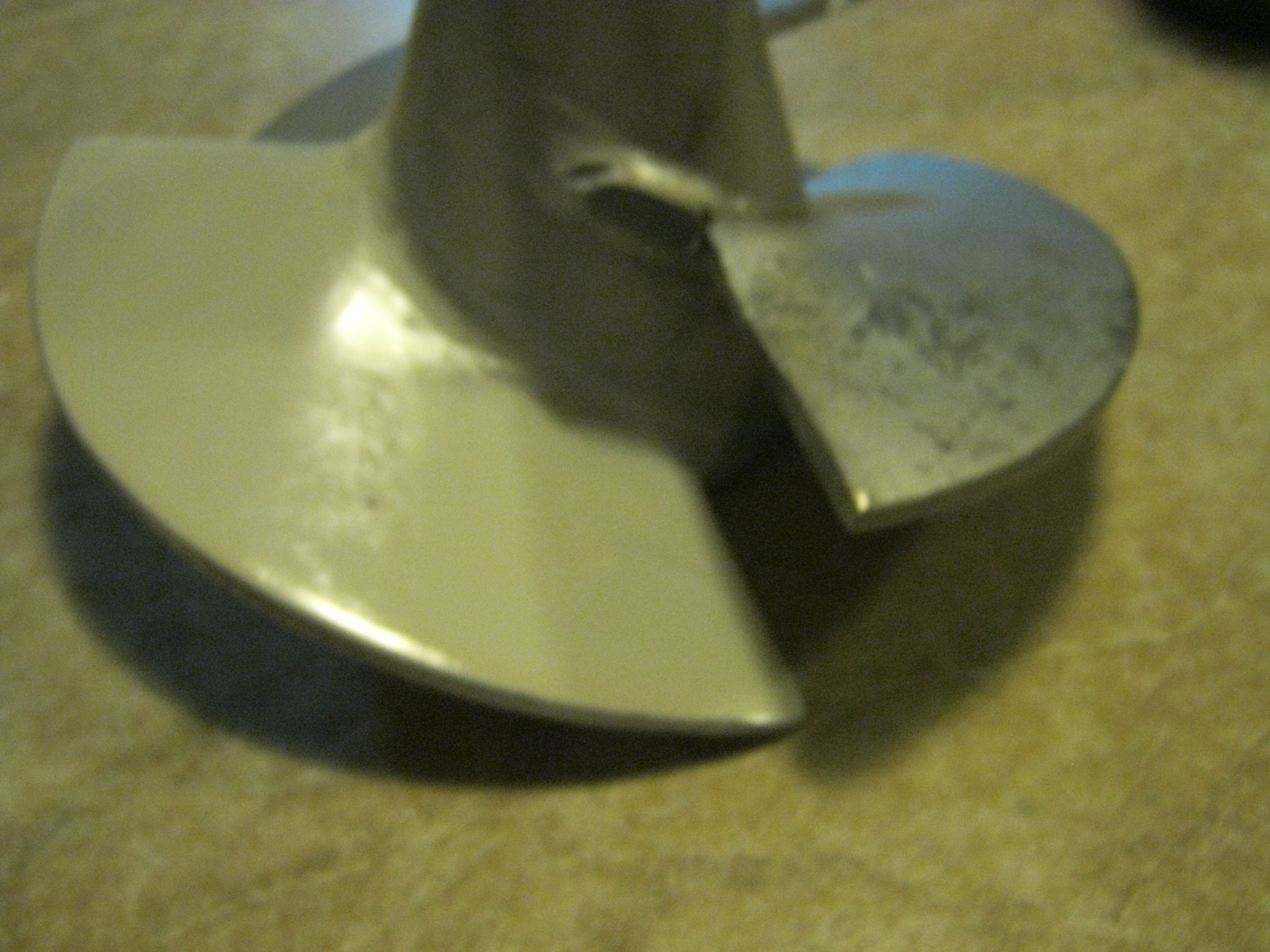

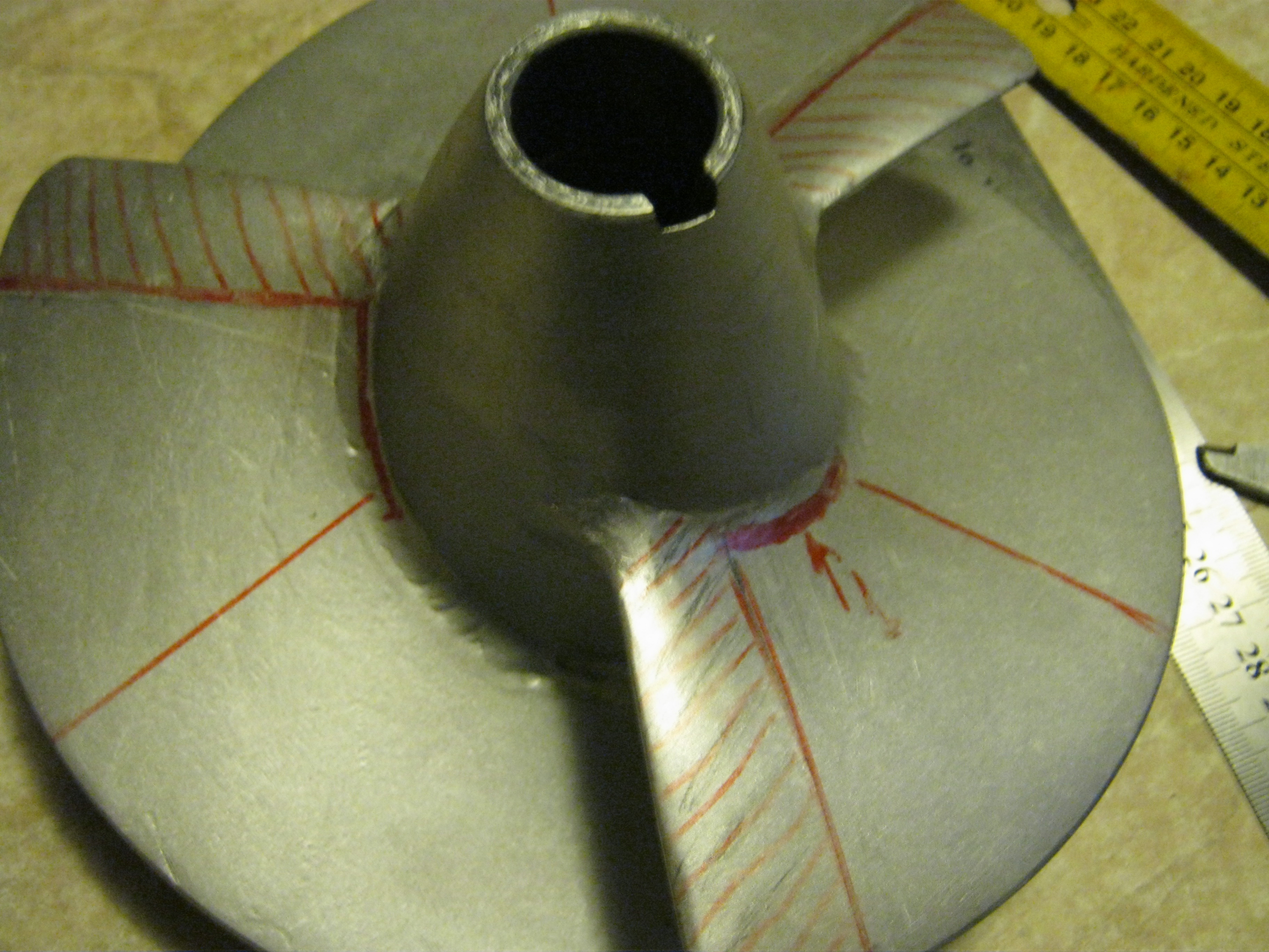

Сейчас попробую на своём примере, доводки винта. Со своего катерка.
Сначала он был такой -первое фото. Обороты -3500. Скорость- небольшая -до 40. Двс 21083.
По согласованию с изготовителем(строго)- начал его пилить.
Отпиливал понемногу. Обороты росли. Скорость -росла. Отпилил до Линии , где начинался Перехлёст лопастей.
Дальше -не пошёл. Превратил оставшиеся лопасти - в "винтовые"(нагрев и аккуратно, и снимал толщину-там , сям).
Моё утверждение - я постепенно отпилил "Первую ступень" - первый Винт!
И так как он , стоял на уменьшенной ступице, плюс -конической, ОН: "первый винт -первая ступень", назови как хочешь, Удалив его, я резко облегчил гидродинамически- общую конструкцию винта. :)
В результате : 4850 об.; 50 км в час.
О дисковом отношении можно говорить только как- Уменьшил трение, заодно увеличил кпд. ВЕДЬ -никакой кавитации я не получил.
Больше уменьшать , УЖЕ ДО- не стал. Скорее всего - началась -бы , где-то, как-то; на поворотах -кавитация. ;)
Второе: "Отпилив Первый винт"; Оставил только -Второй!. На нём катерок поехал. А, почему-бы не поехать: все параметры винта-200 х 160- ТОЧНО для, примерно- такого комплекта!
Поэтому я и утверждаю, что взяв или купив винт -без ПОКАЗАНИЙ к этому, тем более , на вид- С ПЕРЕХЛЁСТОМ лопастей, можно говорить, что вы приобрели "двухступенчатый винт", состоящий из двух винтов, которые имеют свои начала и концы!!!
И если , "второй"(просто так называем)-сделан по расчётам и шага , и того ,и сего, то, Будьте уверены на 100 процентов, что "первый винт", который достанется вам , типа -в Нагрузку- Повышает, якобы ДО, уменьшает , якобы кавитацию и даёт НАЗВАНИЕ винту: Морковка; Ёлка; ТУРБОВИНТ(между прочим!!!)- НА САМОМ деле - УТЯЖЕЛЯЕТ Расчётный Винт!!!
И, У ВСЕХ- при установке этого красно-сине-зелёного -золотого винта- ДВС не развивает обороты, начинаются -бубны. Уменьшение шага, относительно -Расчётного; Увеличение диаметра Сопла и т.д.
В конце концов -приходите к счастью, но -с другой стороны.
Теперь, думаю, с фото -разберётесь. Первое фото -винт подвергшийся резекции. И далее- Перформанс.

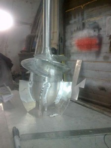

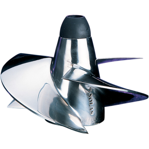

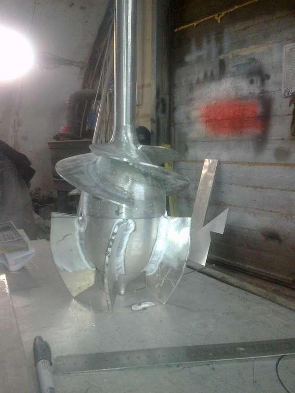

Немного пространственной гимнастики.

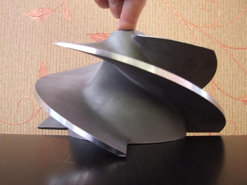

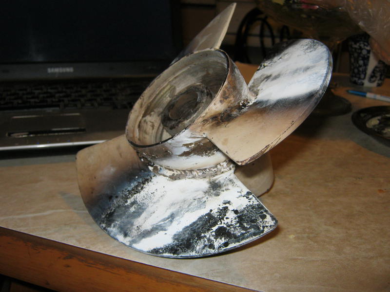

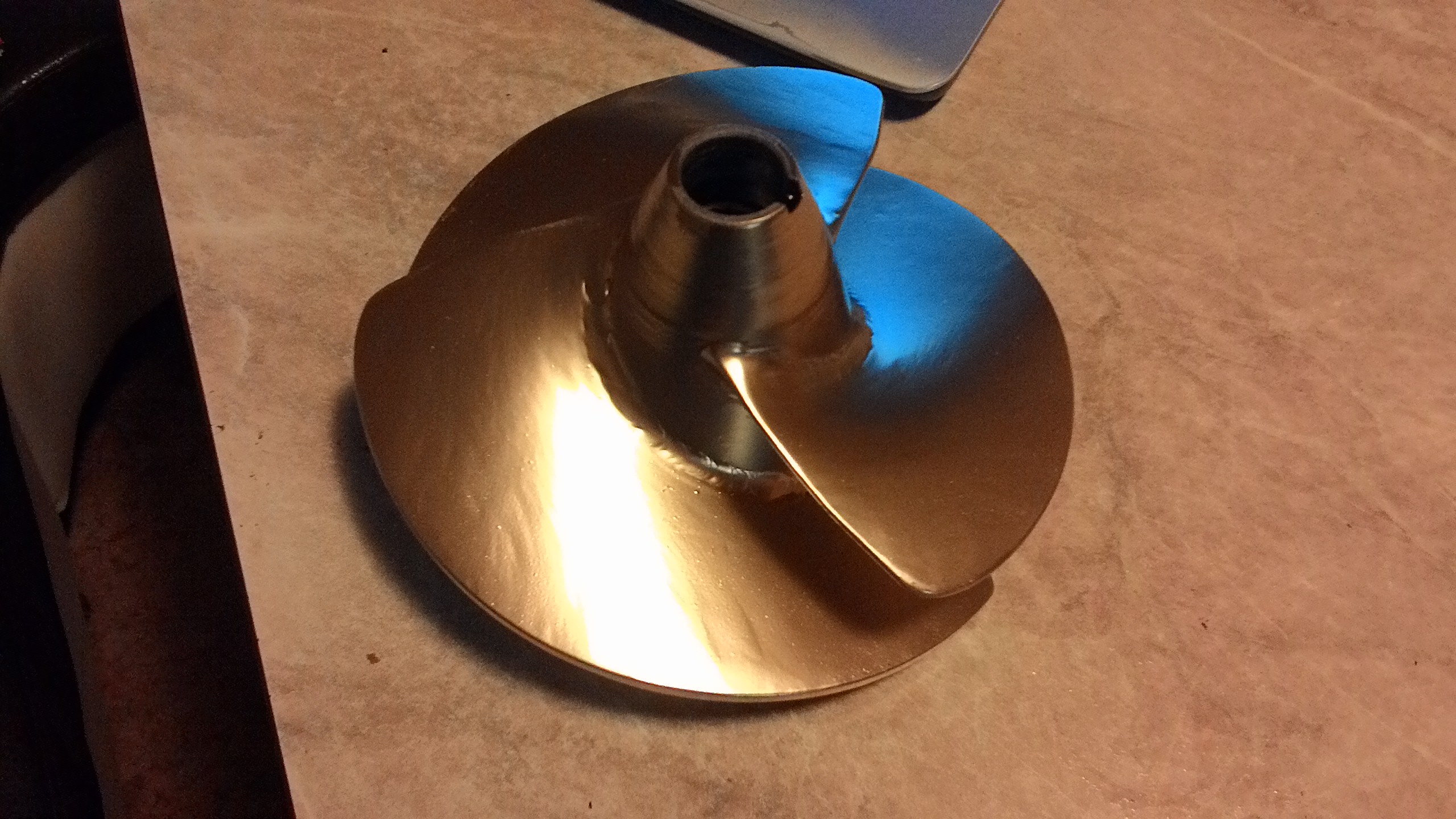

Сейчас приведу фотки(вы их все видели) в такой последовательности: Ноги на ширине плеч. Руки в стороны.(шутка).
Первая фотка винт сделанный мной в 94 году.
Вторая фотка -винт подделанный мной недавно.

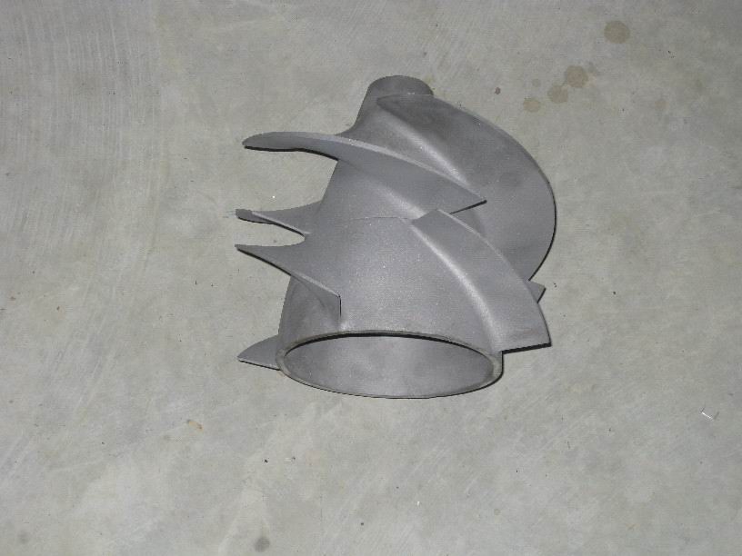

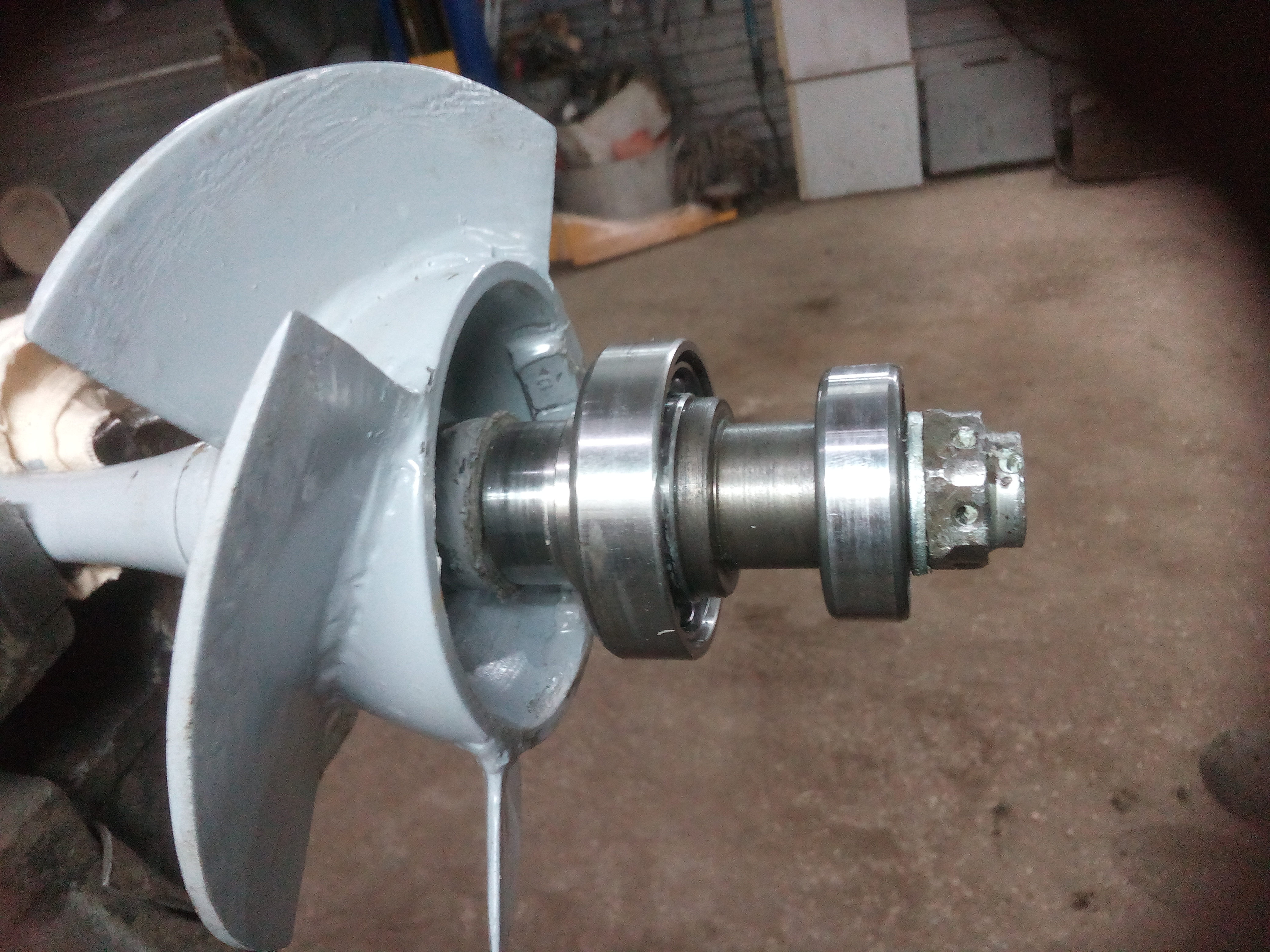

Третья фотка "вменяемый" вид турбовинта. Двухступенчатый.

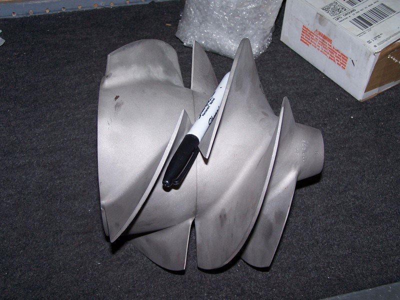

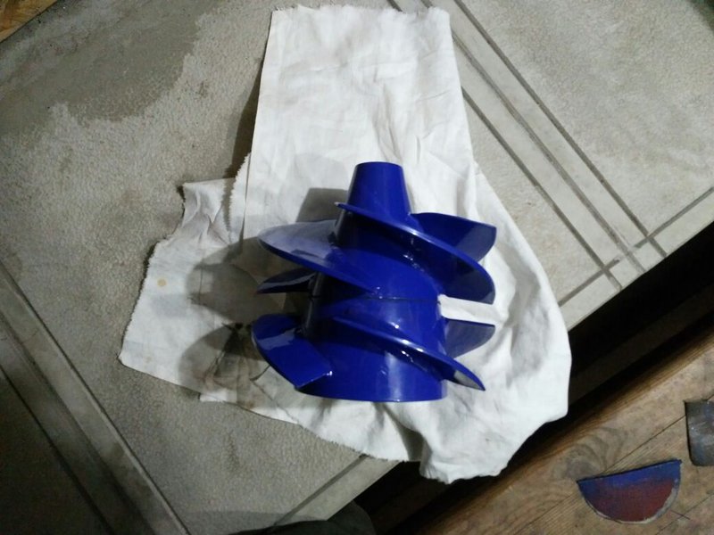

Четвёртая фотка -тоже. Разновидность. В смысле- 3-х ступенчатый.
Почему это -не Турбовинт?

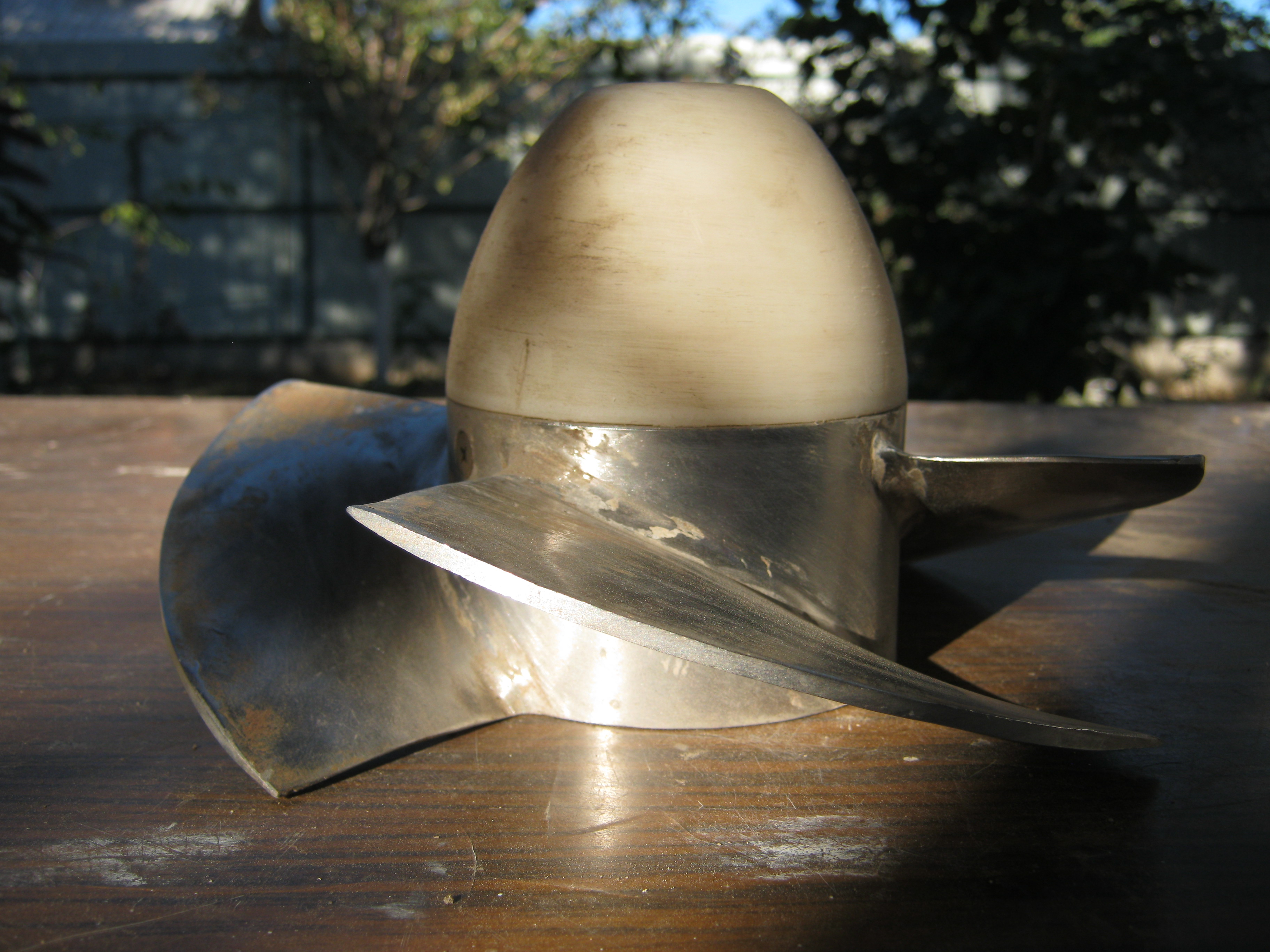

Шестая- внимательнее сравните с возникшим образом - в предложененной пространственной гимнастике.
Седьмая- почему это не турбовинт? (входные и выходные углы-не в счёт :P :P ).
Восьмая- почему это не Амур! Это -Амур!.

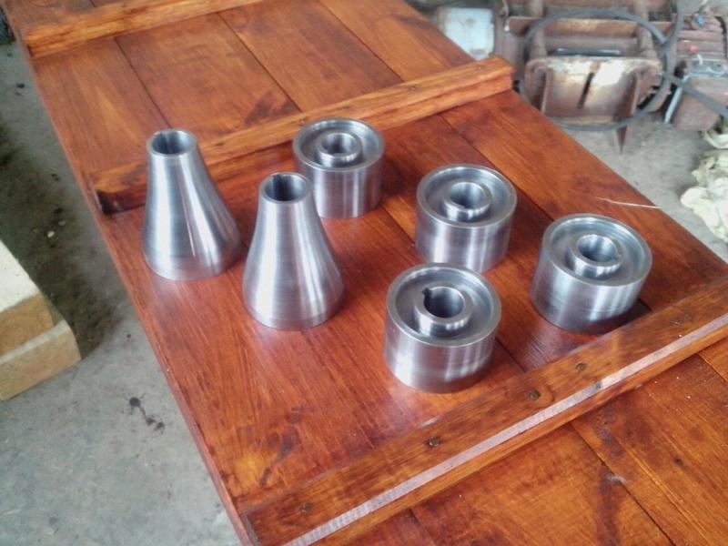

Девятая- ступицы винтов 1- 2 ступени, используемые в двухступенчатых водомётах.
Собственно-гимнастика: Возьмите, аккуратно -снимите мысленно -белый обтекатель, с "просто цилиндрического" винта на Второй фотке и на его место, мысленно- поставьте - "просто конический " винт с первой фотки. Запомните получившийся Винтовой Образ.
Бережно перенеся его вниз - сравните со всеми фотками, кроме Амура-из списка. Даже с последней :)
Какой можно сделать вывод, если у вас: " т голова там где надо :lol:"
Не бойтесь Выводов, они не кусаются. :)(это не болгарка ;) ).
