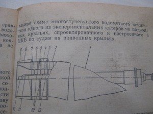

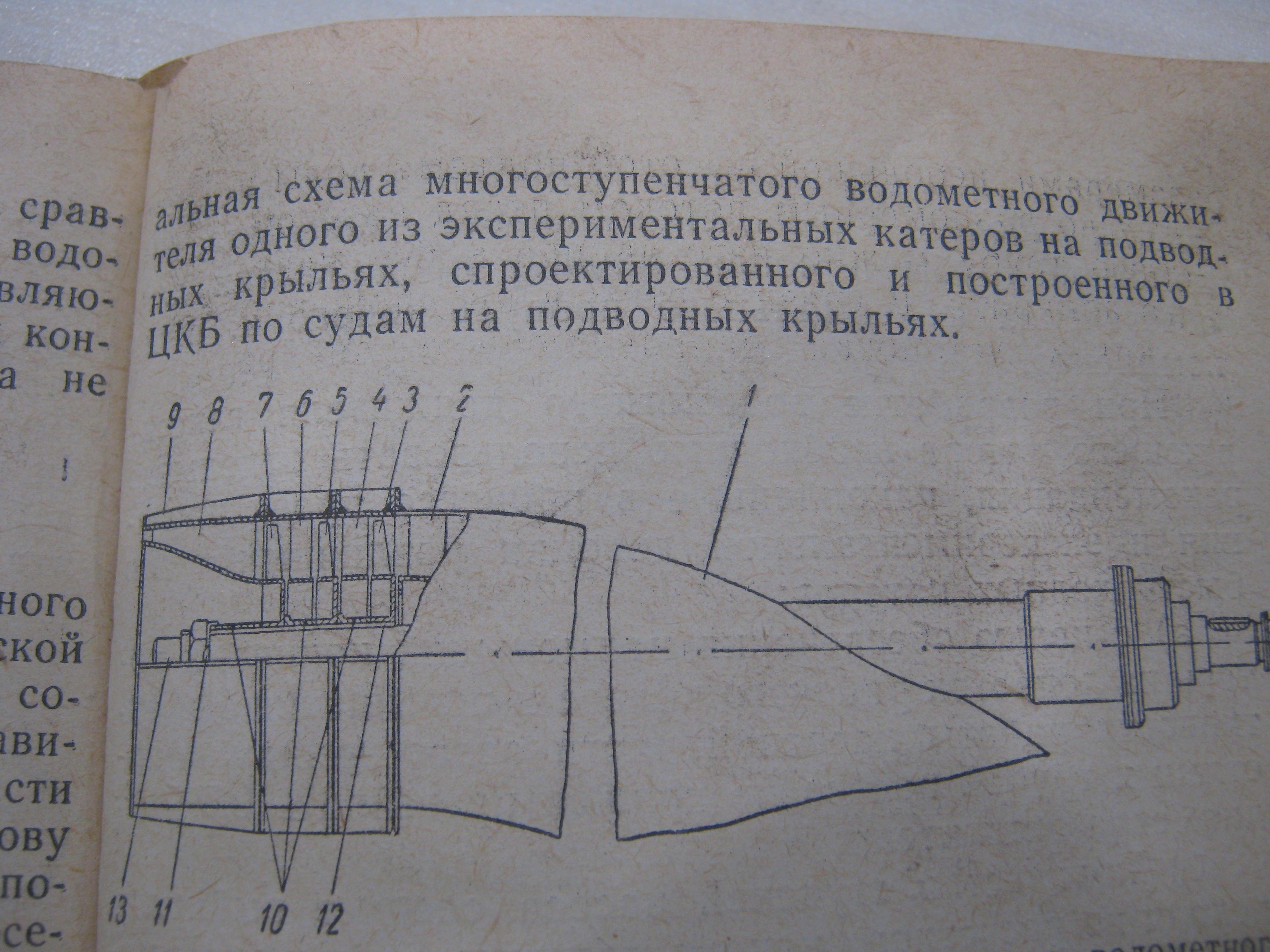

Конечно, ступени делаются -не для этого. Там на Фото ЖС- почитайте -зачем , почему и на сколько повышать давление на каждой ступени. Конечно, все цифры , во-первых эмпирические; во -вторых- ориентировочные.
Там-же есть эскиз 3-х ступенчатого водомёта для СПК. Ступицы на эскизе -цилиндрические. В принципе, если смотреть -не только в свою голову, но и, хотя-бы в интернет -картинки, много встретишь -почти знакомого :)

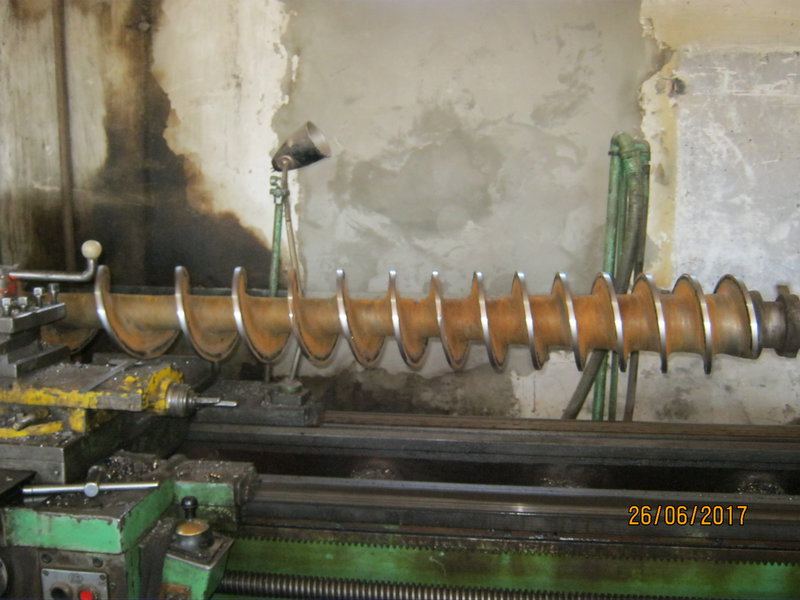

Сообщение viktorr » 08 дек 2018, 12:17
Ладно, Артём-показываю -тебе последний раз, а, этому форуму- первый- Фоту, которую я снял , бродя по современным мехмастерским(недалеко от электровинта ;) ).
