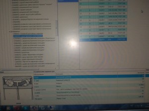

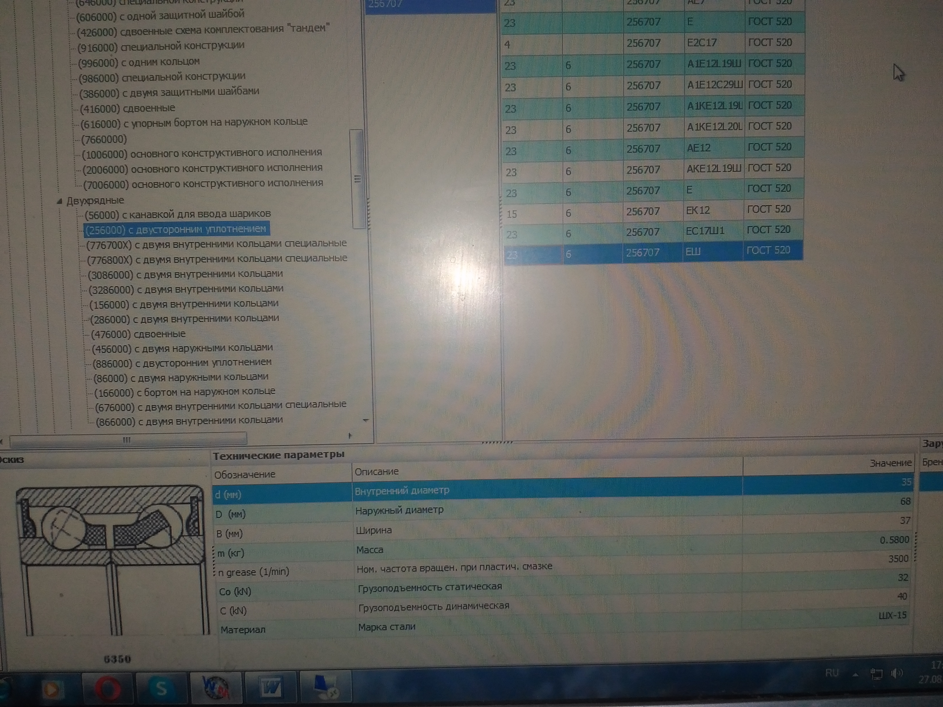

daniil 77 писал(а):Подшипник 256706 (как у тебя) рассчитан на 3500 об и статическая нагрузка 32Kn но у тебя при этом нагружена только одна обойма! А подшипник 46209 рассчитан на 8500 об и нагрузка у него 23.1 Kn, их у меня 2шт и направлены оба в сторону упора. В конце стоит 5209 ( радиальный) , он берёт именно радиальную нагрузку на себя. Может мы просто недопонимаем друг друга , но уж в подшипниках я понимаю ни как в водомётах)))) На фото моё место работы)))
