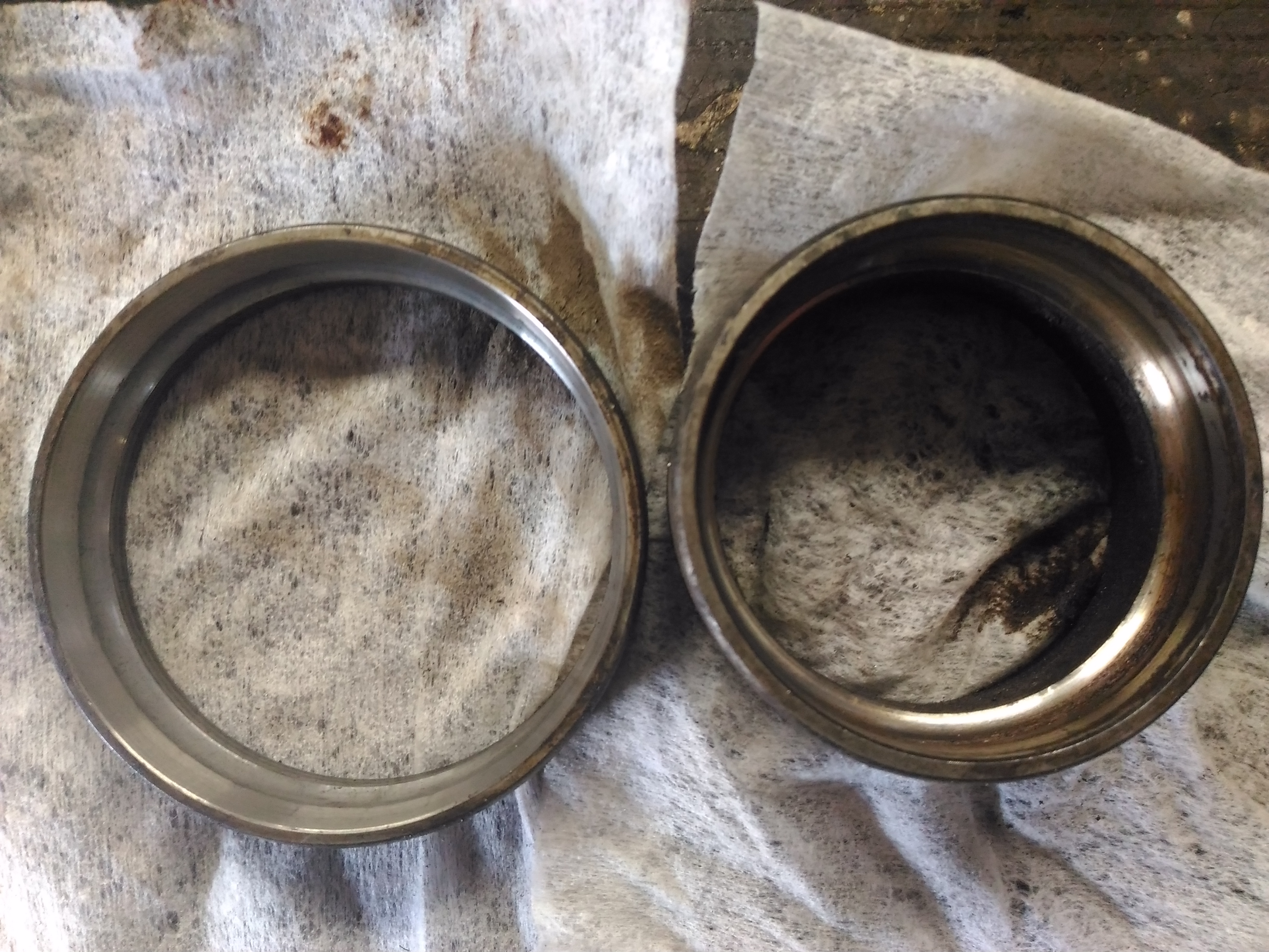

Виктор, скажи а чем отличаются эти две обоймы кроме размера?
daniil 77
Сообщений: 117
Re: Водомёт на катер Ритм....
Сообщение daniil 77 » 28 авг 2019, 11:29
Что твой, что мой радиально_упорные!!!!!@!!!!!!
Только твой двухрядный , а у меня два однорядных с большей нагрузкой и номиналкой.
http://samip.ru/2011/12/подшипник-256706-задней-ступицы-ваз/
http://samip.ru/2011/11/подшипник-46209-7209/
daniil 77
Сообщений: 117
Сообщение viktorr » 28 авг 2019, 17:44
daniil 77 писал(а):Что твой, что мой радиально_упорные!!!!!@!!!!!!
Хотел тебе ответить с выкладками- написал много, но сорвался инет. Озлобился -немеряно. На фиг я это всё пишу-бестолку.
Отвечу вкратце.
У тебя -типа радиально -упорный.
А, ступичный- типа Упорно -радиальный))) Это , конечно - не явно написано, но, так -выходит.
Нагрузки в характеристиках - СОИЗМЕРИМЫЕ. Статическая- больше у Ступичного.
К ТВОЕМУ, почитай ТТХ- Упорная нагрузка по оси, равна 150 процентов-от оставшейся Радиальной(номинальной) в данном случае.
То есть , это говорит о том, что ТВОЙ- БОЛЕЕ -Радиальный, с хорошей нагрузочной функцией Упора.
