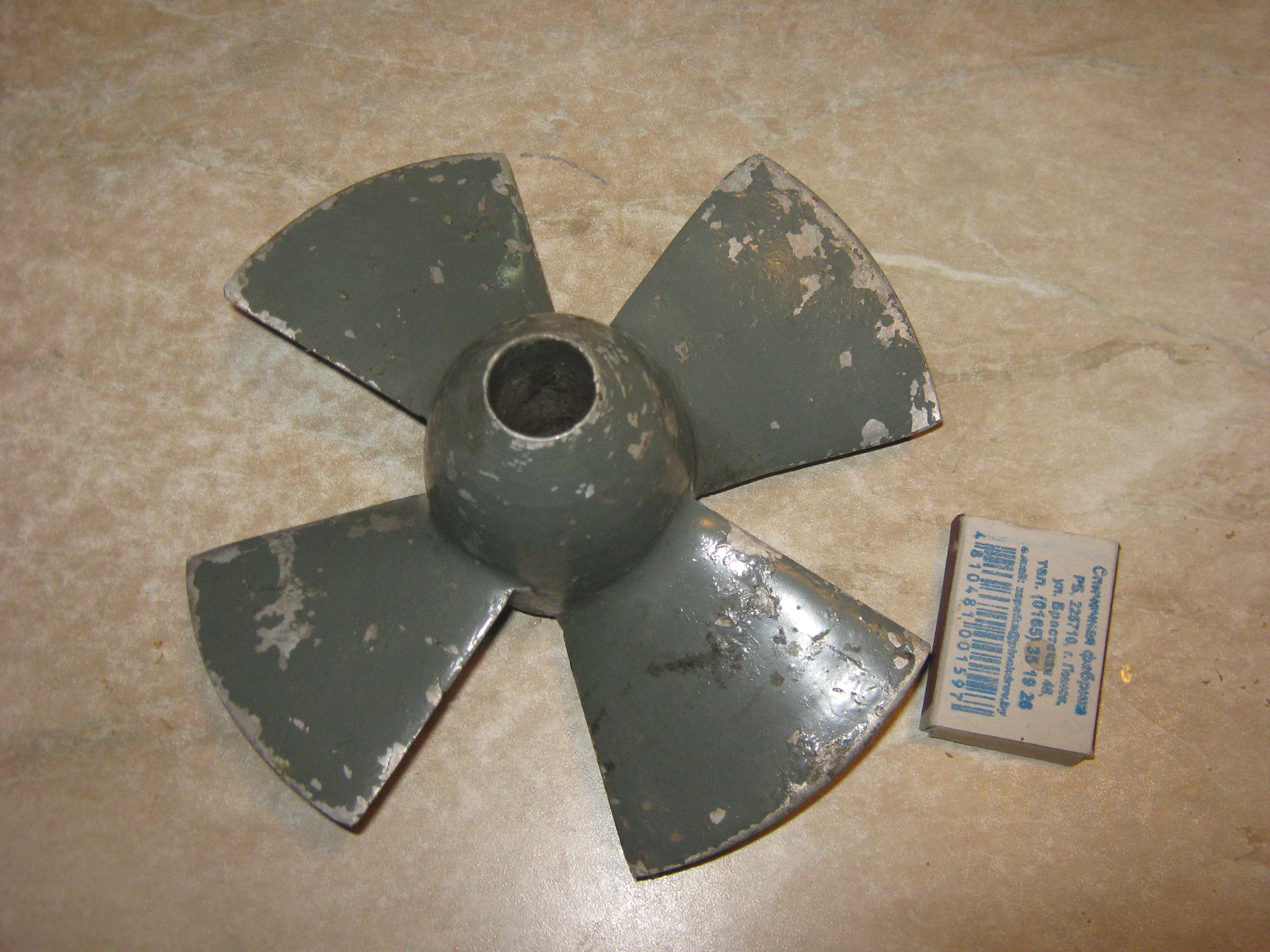

Одна лопасть - конечно- ВИНТ! Просто Дисковое отношение - режет глаз, как-бы не совпадая с общепринятым : 0,6 - несколько больше 1. Вот хорошие -НЕСКОЛЬКО слов о ДО. К данному случаю - что винт ПЛМ, что винт водомёта. ;)
http://www.matrixplus.ru/boatsovet-143.htm
Отметьте себе, что употребляется дифференцирование винтов - по нагруженности. Докавитационный Режим работы; Высоко нагруженный Режим и тд.
Например : умные люди (прежде) - ставят в комплекты : Да, мне скорости большой не надо- км 30 и хватит, например в комплект СМ 557 (13,5 л.с.) - винт с ДО = 0,6 . Винт - прекрасно ходит на 3400 об. , никакой кавитации нет и всё тихо , спокойно- как прежде. КПД- повышено. Расход бензина - понижен в данном комплекте.
Есть "продвинутые" , которые пытаются втиснуть ТУДА - Морковку и получить букет - Всё Наоборот. КПД - меньше; расход больше; ; по простому- На фиг Морковь в данном Случае.
Фото винта СМ557. Дисковое Отношение = 0,6. ;)
