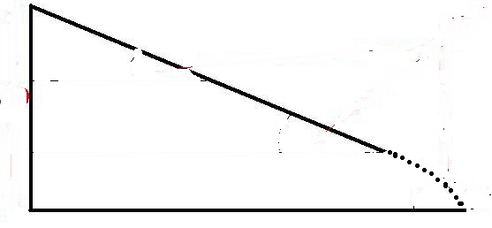

На картинке я привёл пример, что на одной и той же высоте и длине горки, мы можем получить разные углы прогрессии и любой радиус. Хоть убей, но я не врублюсь как можно пренебрегать этой высотой, при изготовлении горки?
Но и это еще не все.С чего ты взял,что вход и выход просто соединяется линией с определенным радиусом?
Могу показать винт,где примерно 70% лопасти с постоянным шагом,и только на выходных 30 процентах есть "переменность"
Дак это уже и есть радиус, только ломанный.
Раз уж ты вписался, набросай на картинке как это может выглядеть. тоесть шаг сам собой

Длина горки задается длиной лопасти,которая зависит от количества лопастей и дискового,а максимальная высота определяется углом выхода,а потом мы задаем функцию(математ.)изгиба,не забывая и про угол входа.
Вот в этом и весь секрет,едет винт или нет,а определяется это только опытным путем.Хотя явно в той же фирме КАМЕWА есть готовые мат. модели.
Накорябал на твоем рисунке про "частично переменный шаг"

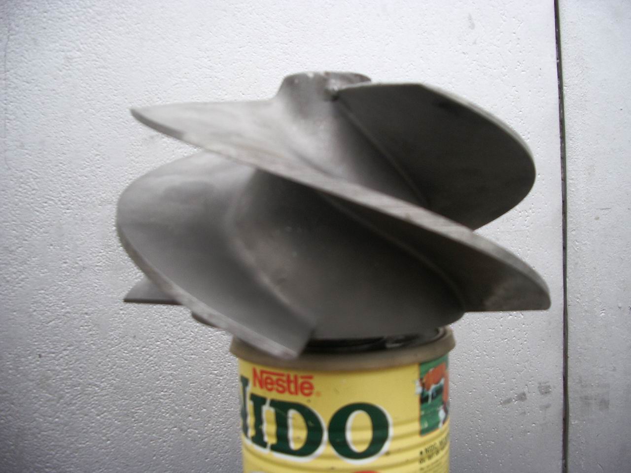

Винт этот кстати,слегка диагональный
а вот и винт
