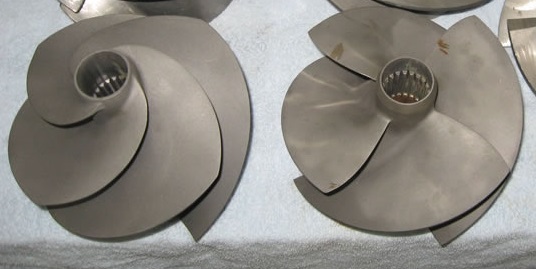

Сообщение doom-63 » 16 май 2020, 20:19
Эти крючки по краям лопасти
Это просто износ
Вот два почти одинаковых винта с разным входом
