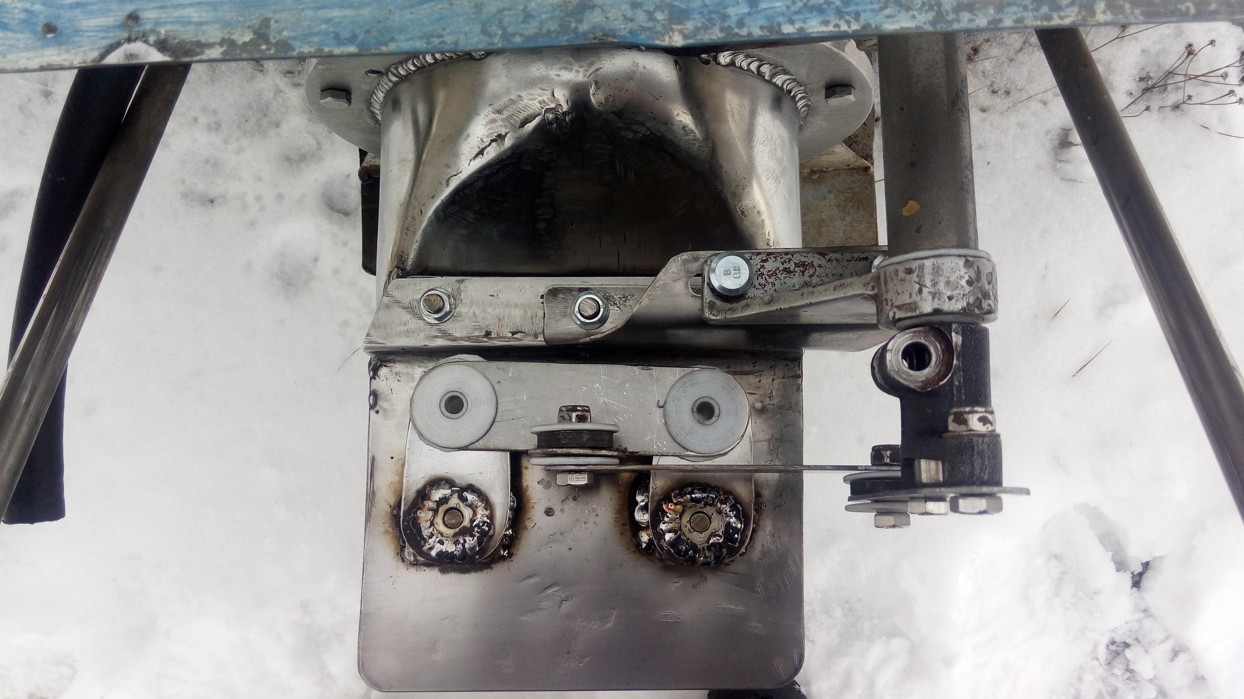

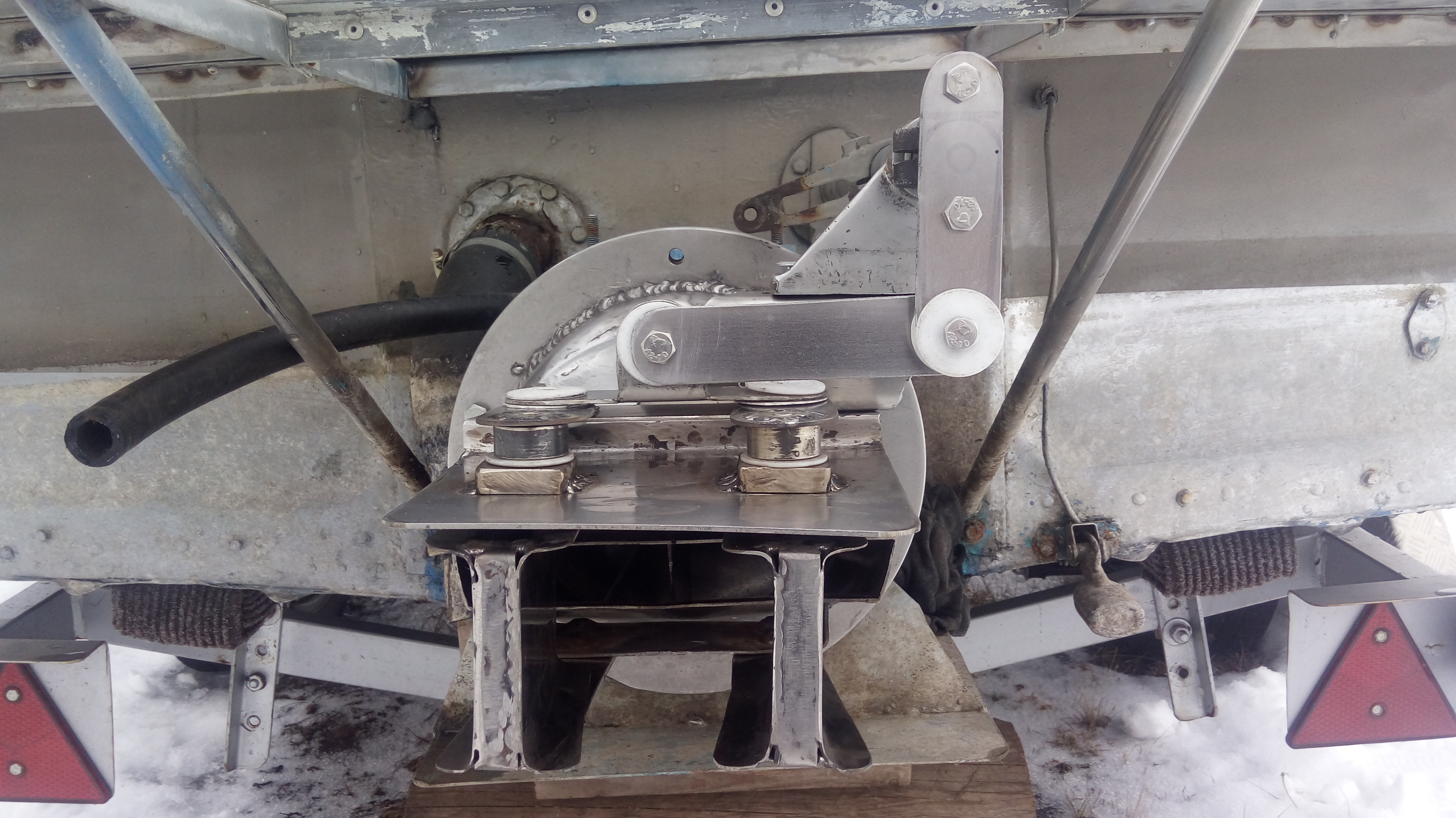

Немного продвинулось.

60*200мм Центральная пластина толщина 2мм

Диаметр водомета 200мм.КП щели 0,37(аналог конуса с сужающей вставкой на 120мм).РАдиус скругления125-130мм.Ступица диаметром 90мм(по РК)скругление параллельное т.к.информации по размерам ни какой. Виктор я показываю то, что сделал своими руками.

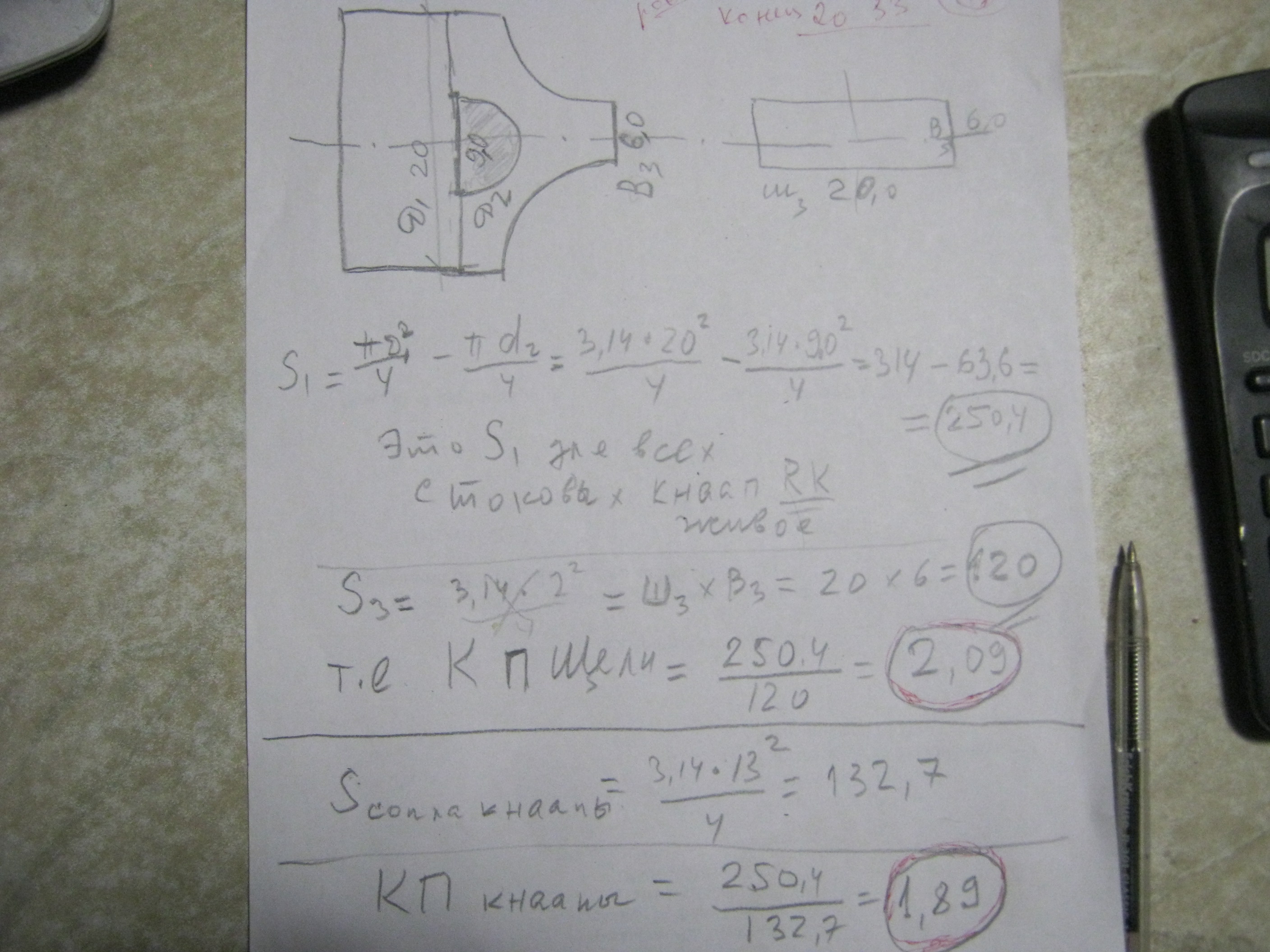

вадим в писал(а):60*200мм Центральная пластина толщина 2мм
Вот обмысли. ;)
КП Щели - 2,09
КП конуса кнаапы - 1,89

Ведь, если ты хочешь действительно прослыть Исследователем- надо понять и, главное- СДЕЛАТЬ: подогнать "Щель" под параметры -КАК у КНААПЫ. Чтобы у Щели - было такое-же КП!
Сможешь, хотя-бы описать , как это Сделать?

Вообще, я-же говорю тебе : КП считать надо - Деля Сечение РКж на СОПЛО (живое). Ты делишь наоборот и получаешь "несьедобный" КП ))).
И потом , у тебя какая-то ошибка. Должно у тебя получаться -0,47
КП кверх ногами = 120 : 250,4 = 0,47 ! ))) приблизительно.
Вот сам подумай, что легче Осмыслить:
КП =2,09 ты сидишь и думаешь: так, значит у меня в Сопле(щели) -Скорость произведённая винтом -увеличивается в 2 раза :shock: !
ИЛИ. КП = 0,47 ты сидишь и ЛОМАЕШЬ РЕпу : ШОБЫ это значило? :shock: В применении к тебе?
