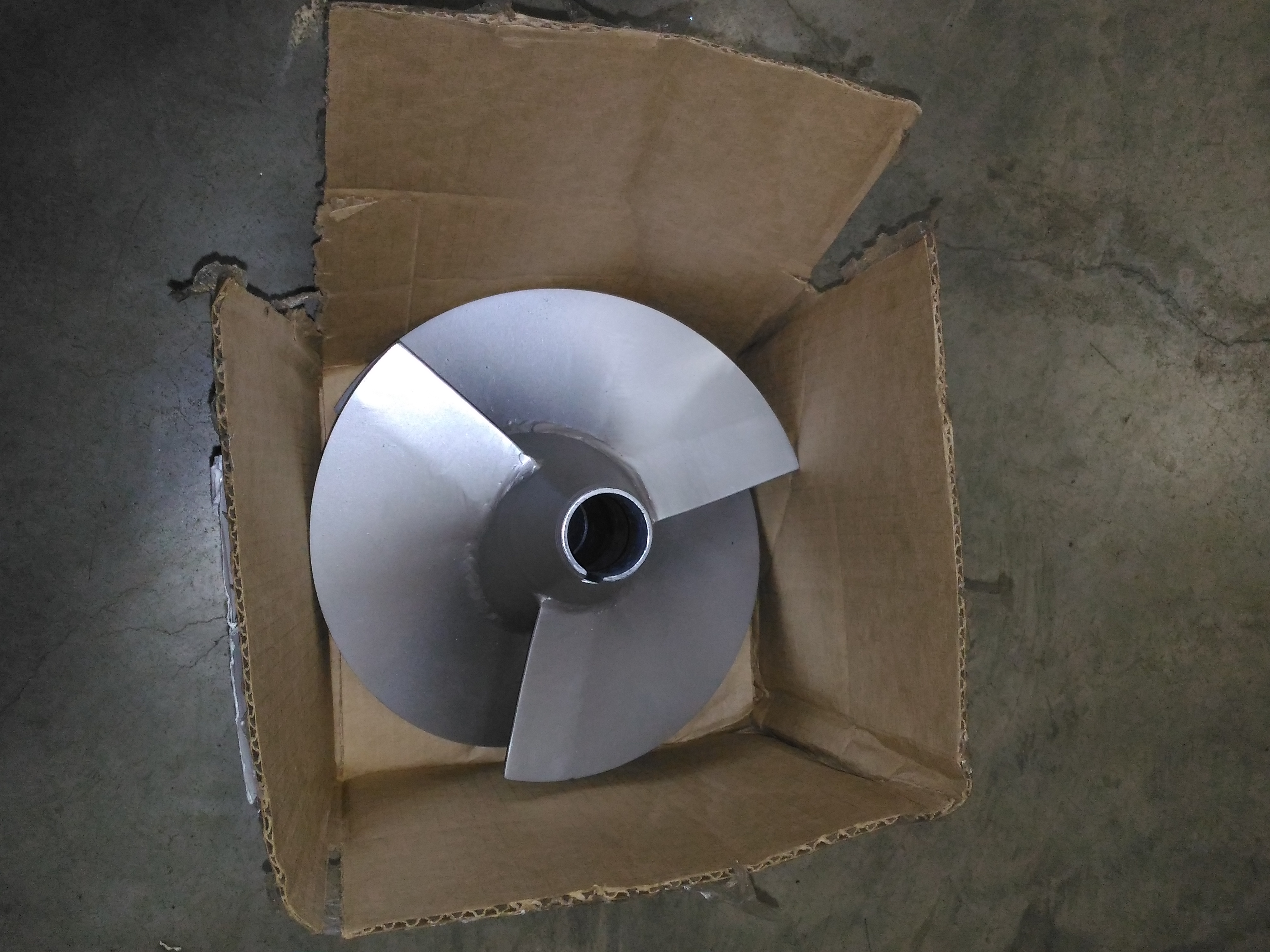

Здравствуйте уважаемые форумчане!!! Не поможете мне рассчитать конусное сопло для моего водомета!? Сколько должно быть на выходе? Импелер 208.2мм (3 лопасти, н 200 - 555), ступица 98 мм. Заранее благодарен!

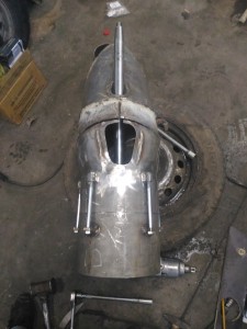

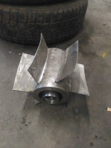

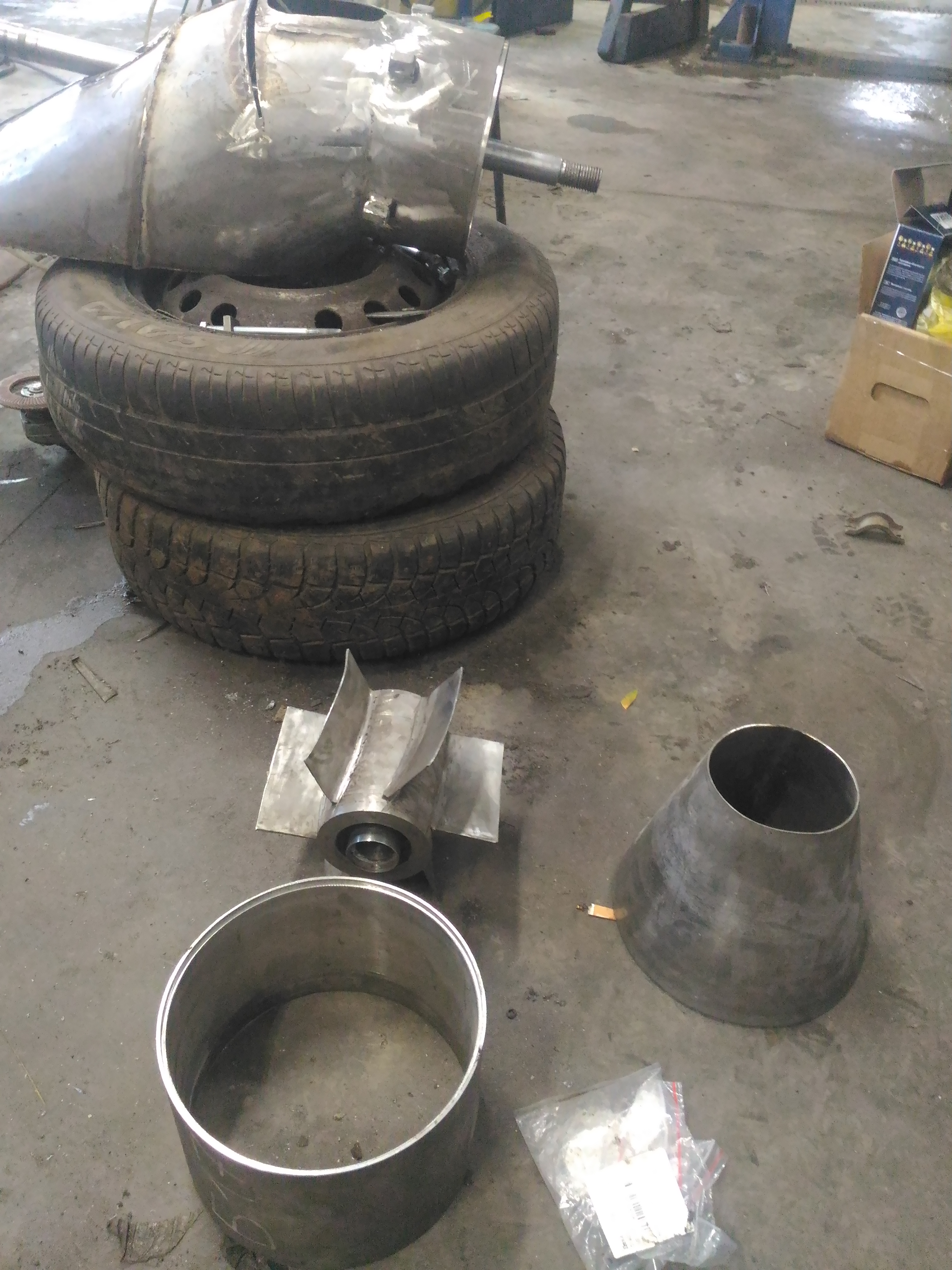

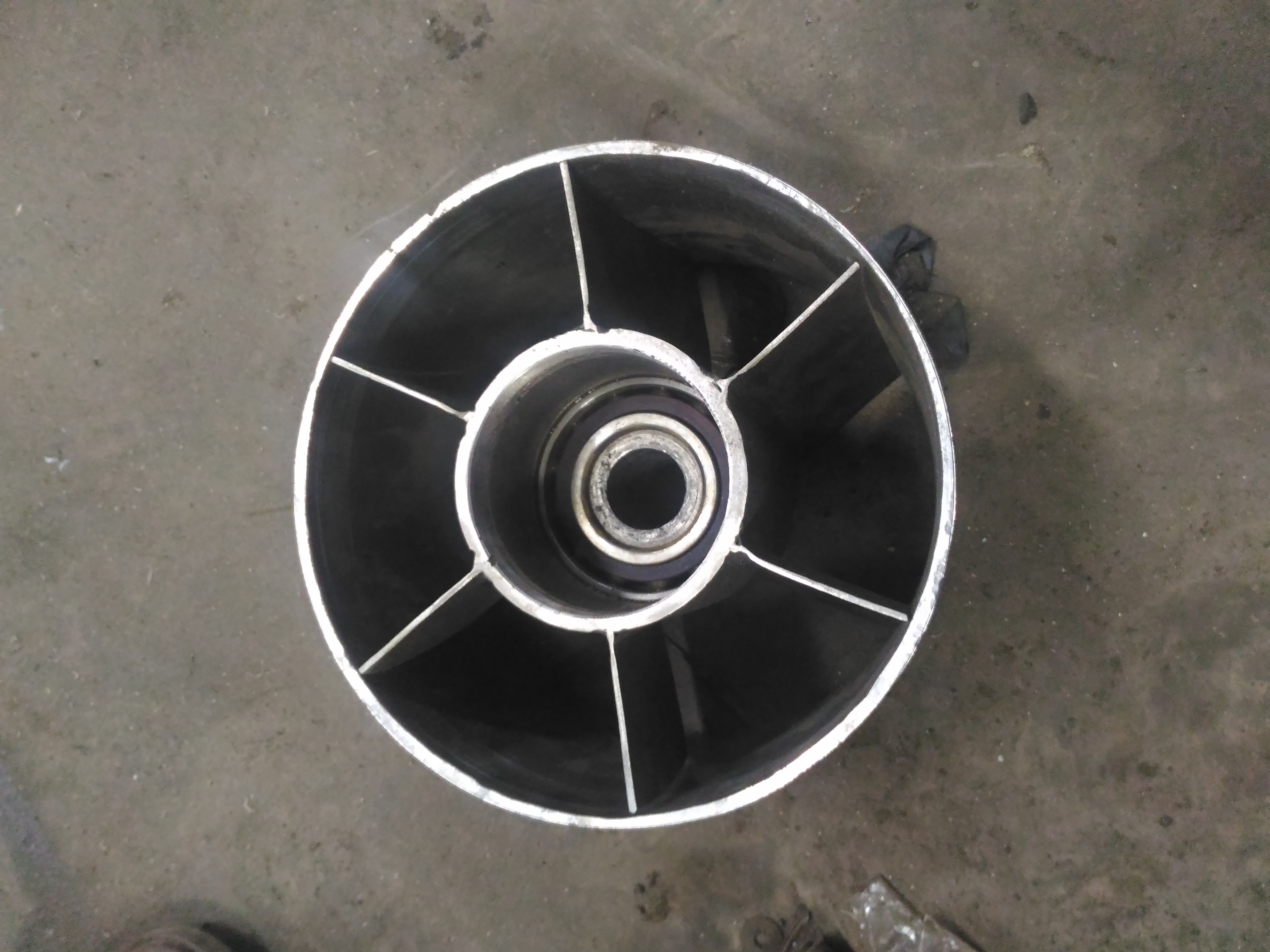

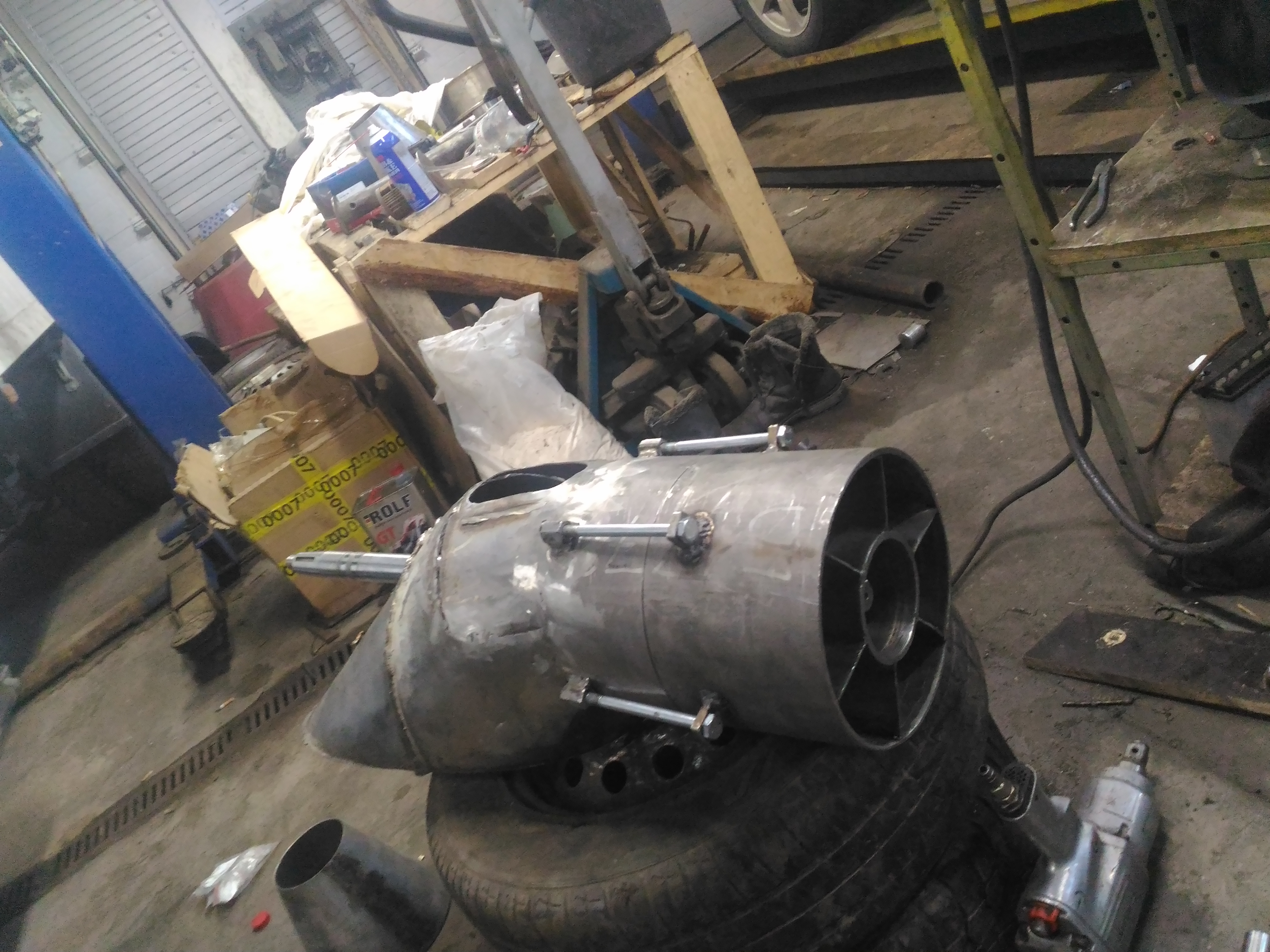

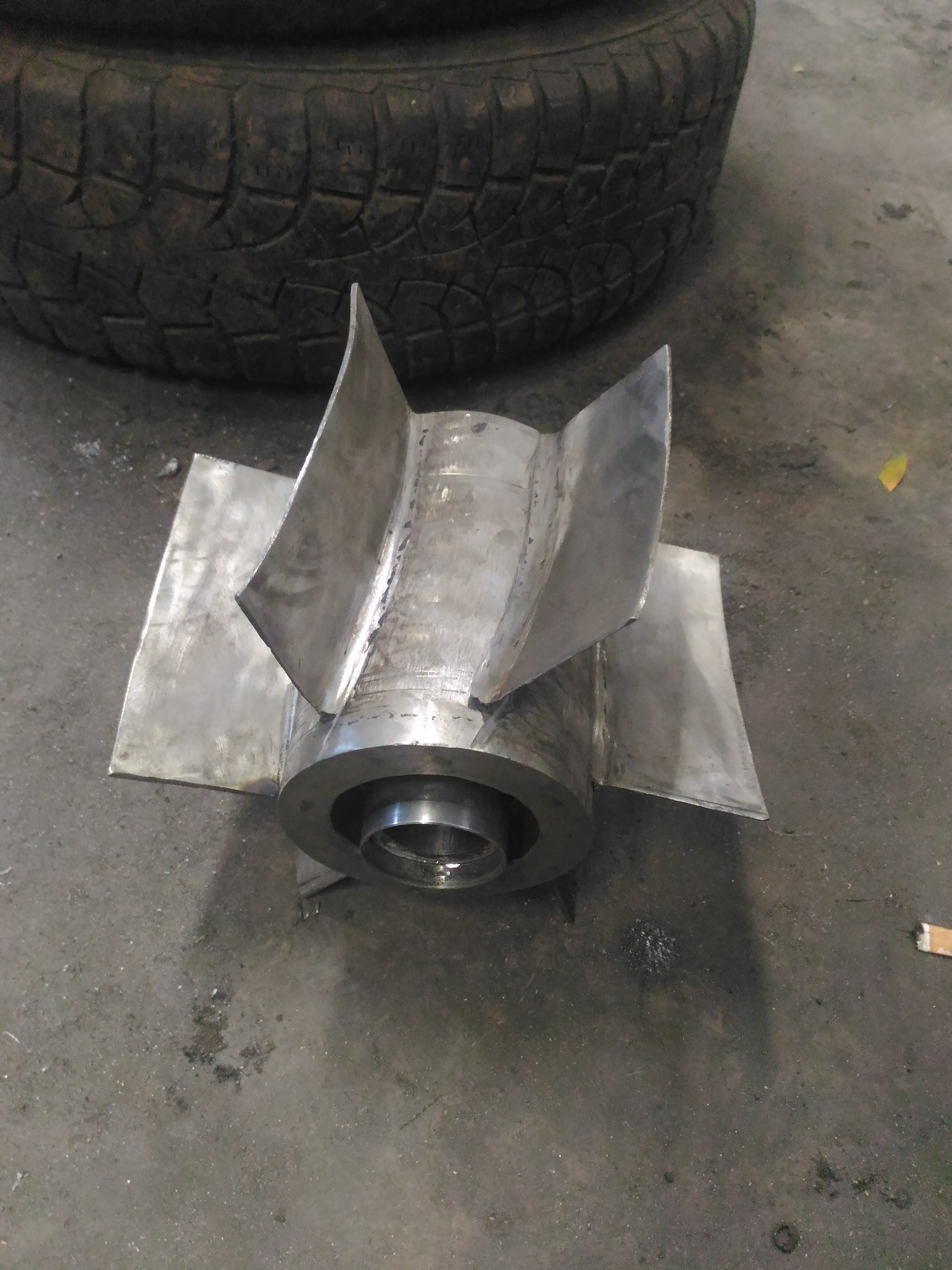

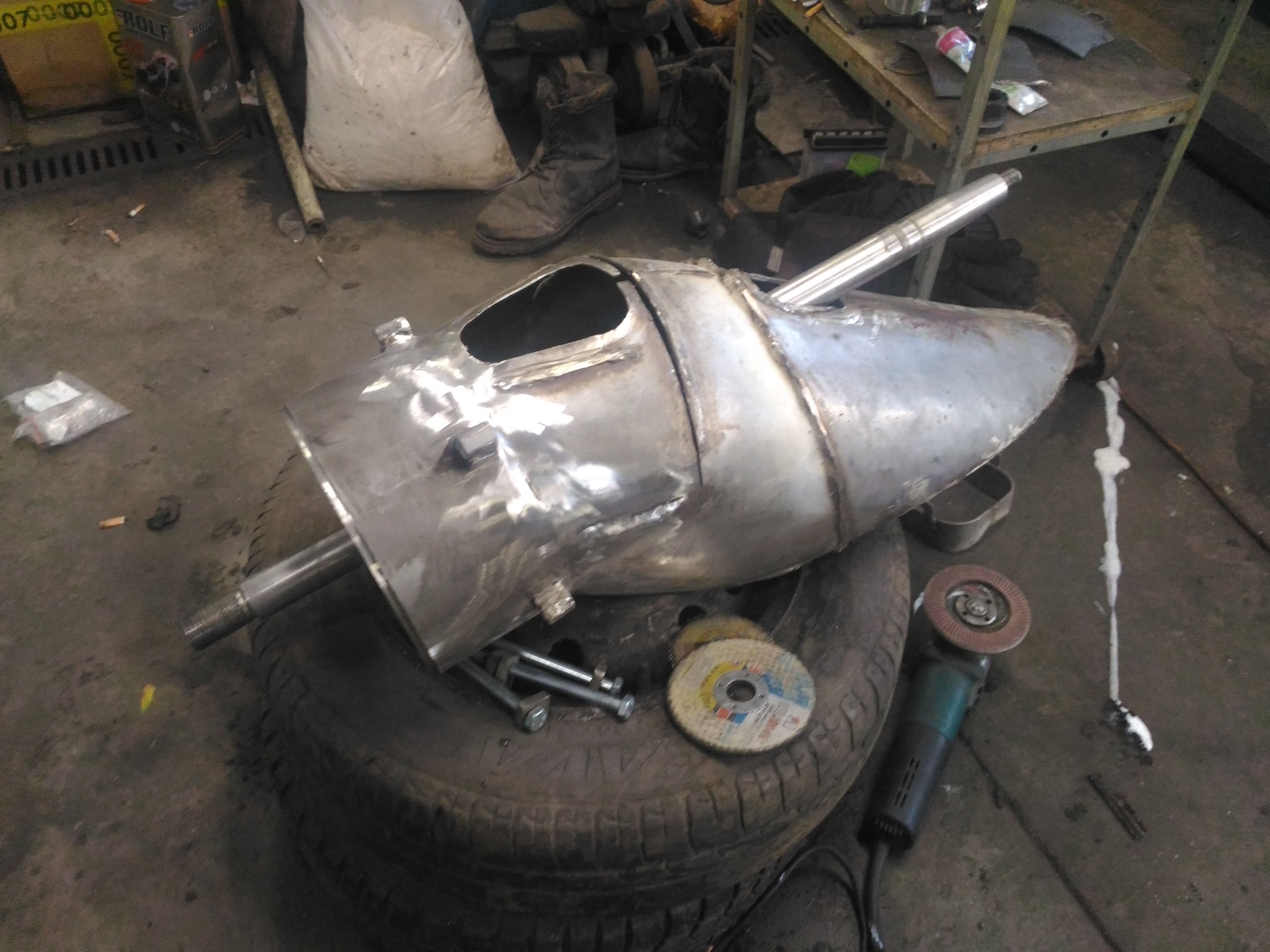

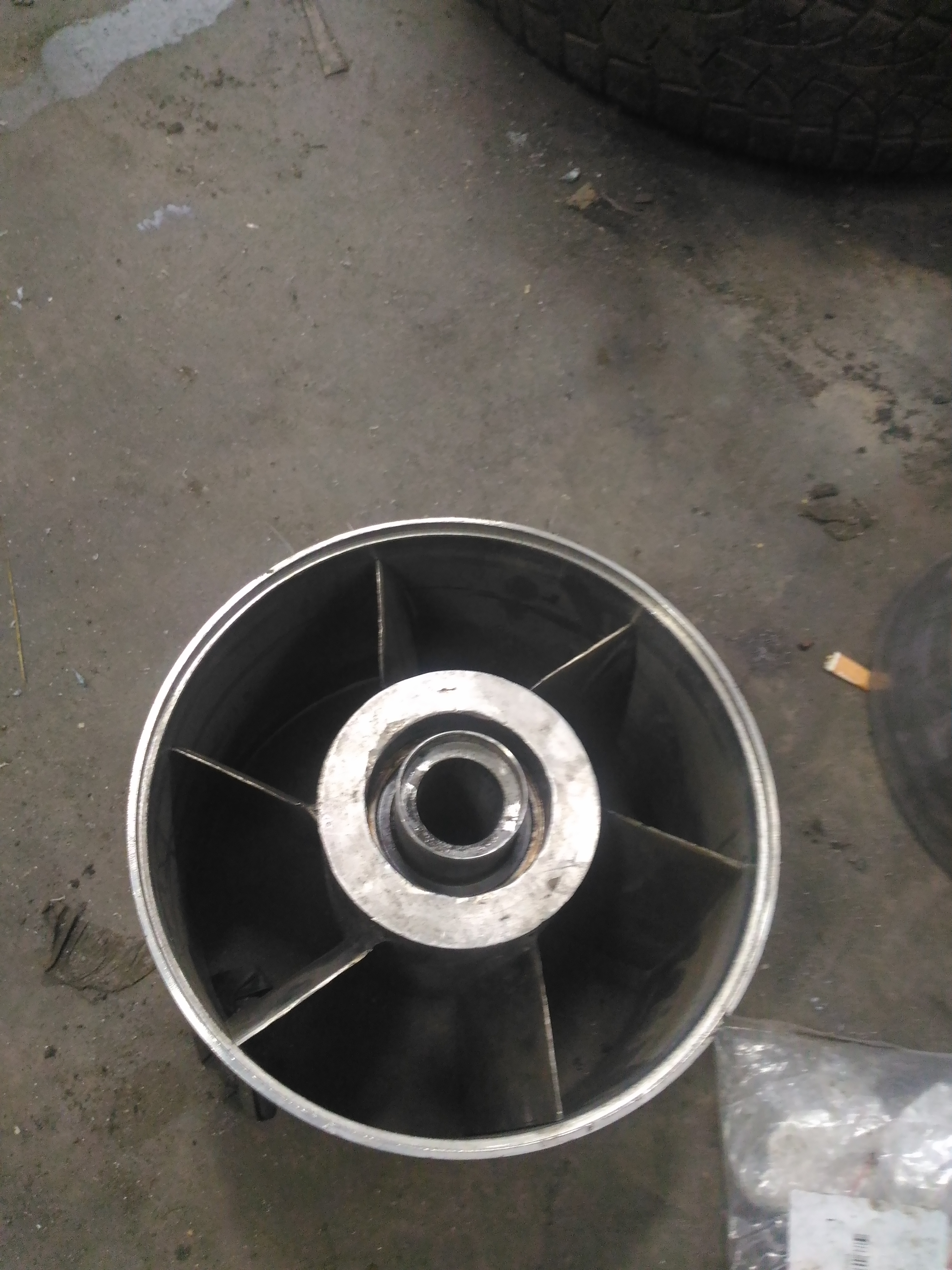

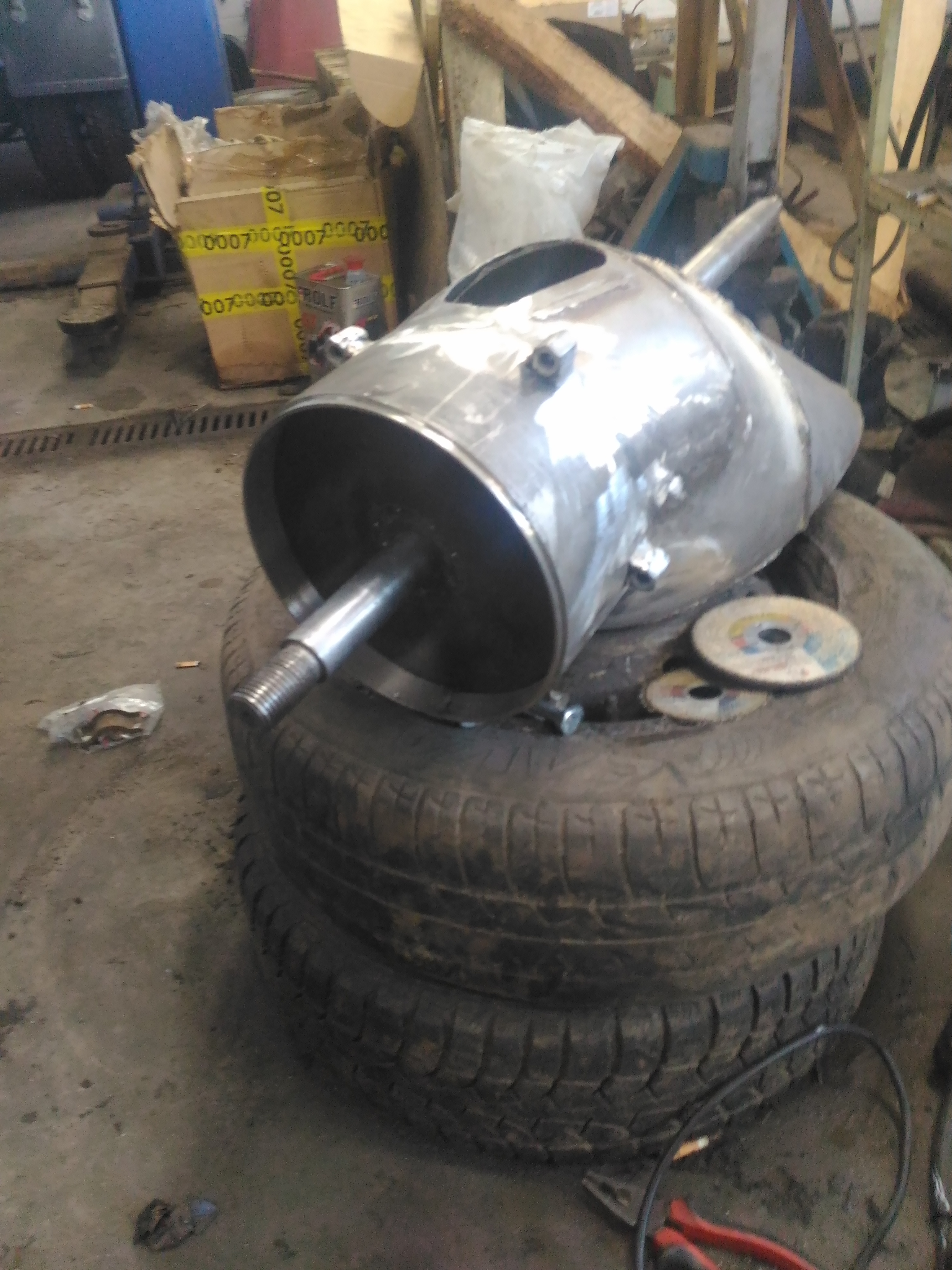

Спрямлялка 6 лопаток 140 мм , будет перед конусом . Руль- конус на сопло. Спрямляющее сделал без поджатия т.к. Хочу попробовать с разными поджатиями ( конус и щелевое).фото завтра постараюсь выложить.

Сообщение daniil 77 » 04 мар 2019, 14:41
Вот как то так

Re: Водомёт на катер Ритм....
Сообщение daniil 77 » 04 мар 2019, 14:48
И вот
Сообщение daniil 77 » 04 мар 2019, 17:39

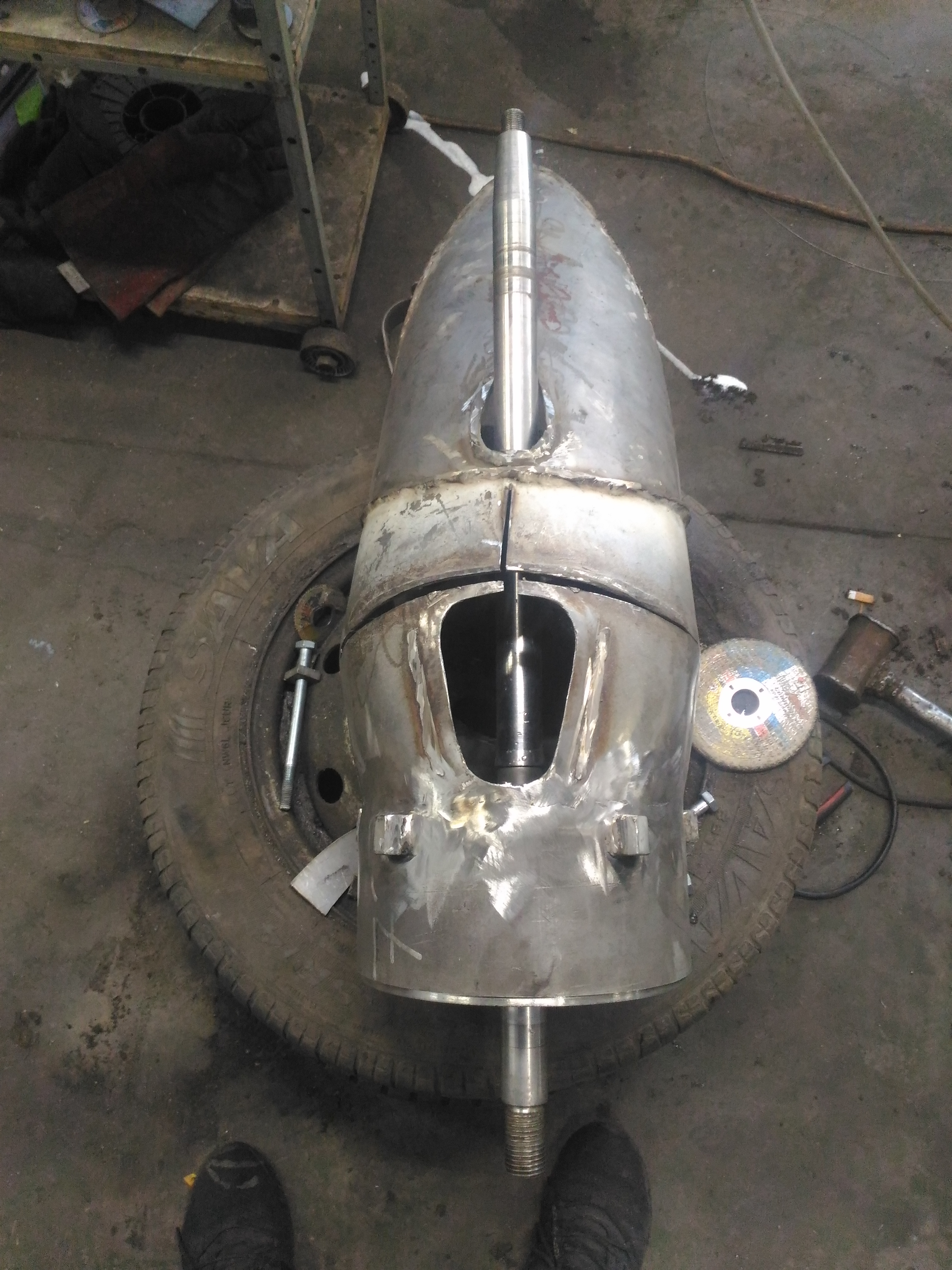

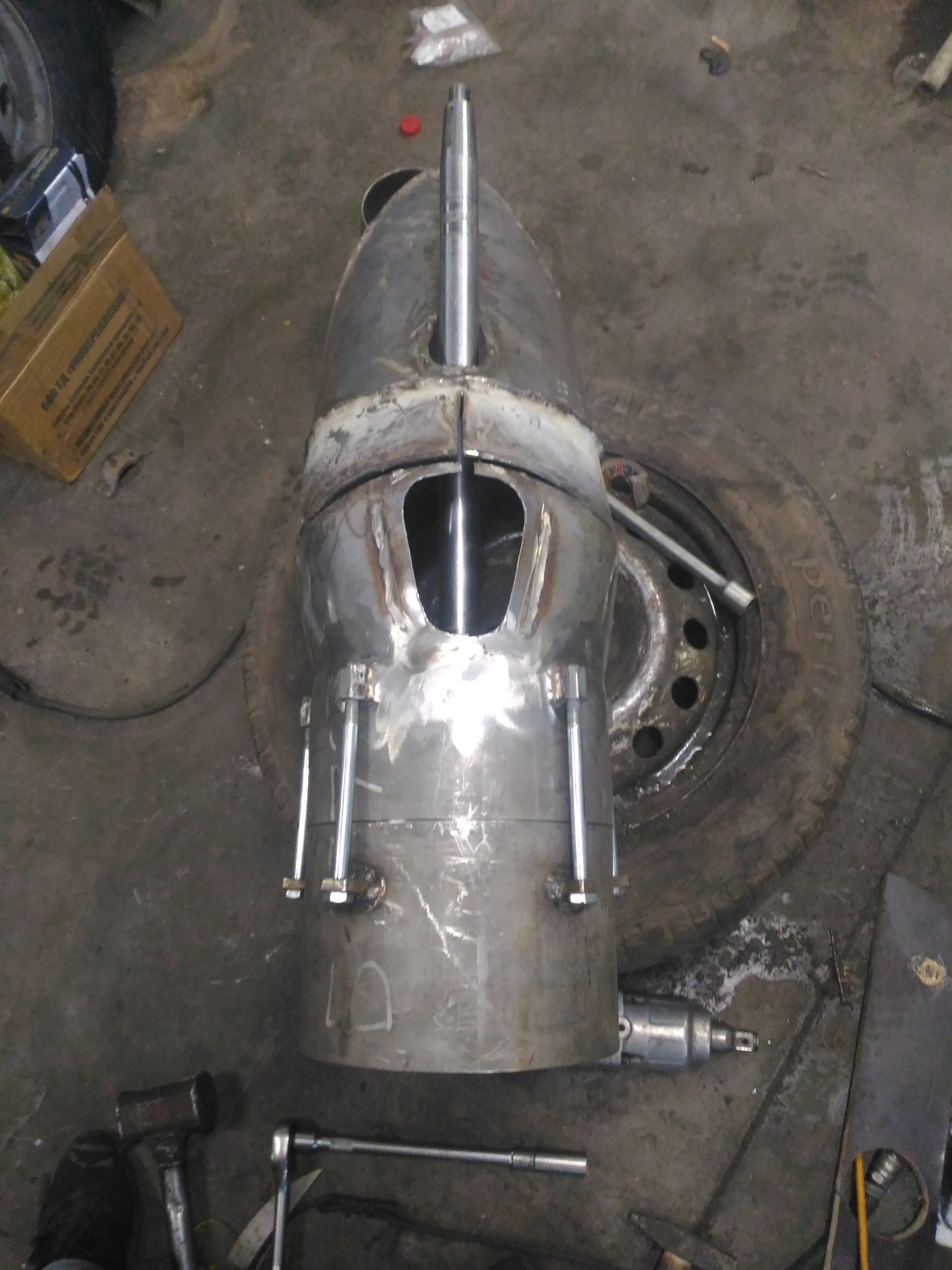

Сообщение stalker » 04 мар 2019, 19:25
Замудренная конструкция . Если диаметр винта 208 мм , то сопло примерно 130-135 мм . Мотор какой ?
Сообщение ANP » 04 мар 2019, 21:47
Внутри конуса штуки 3 прямых лопатки привари еще
