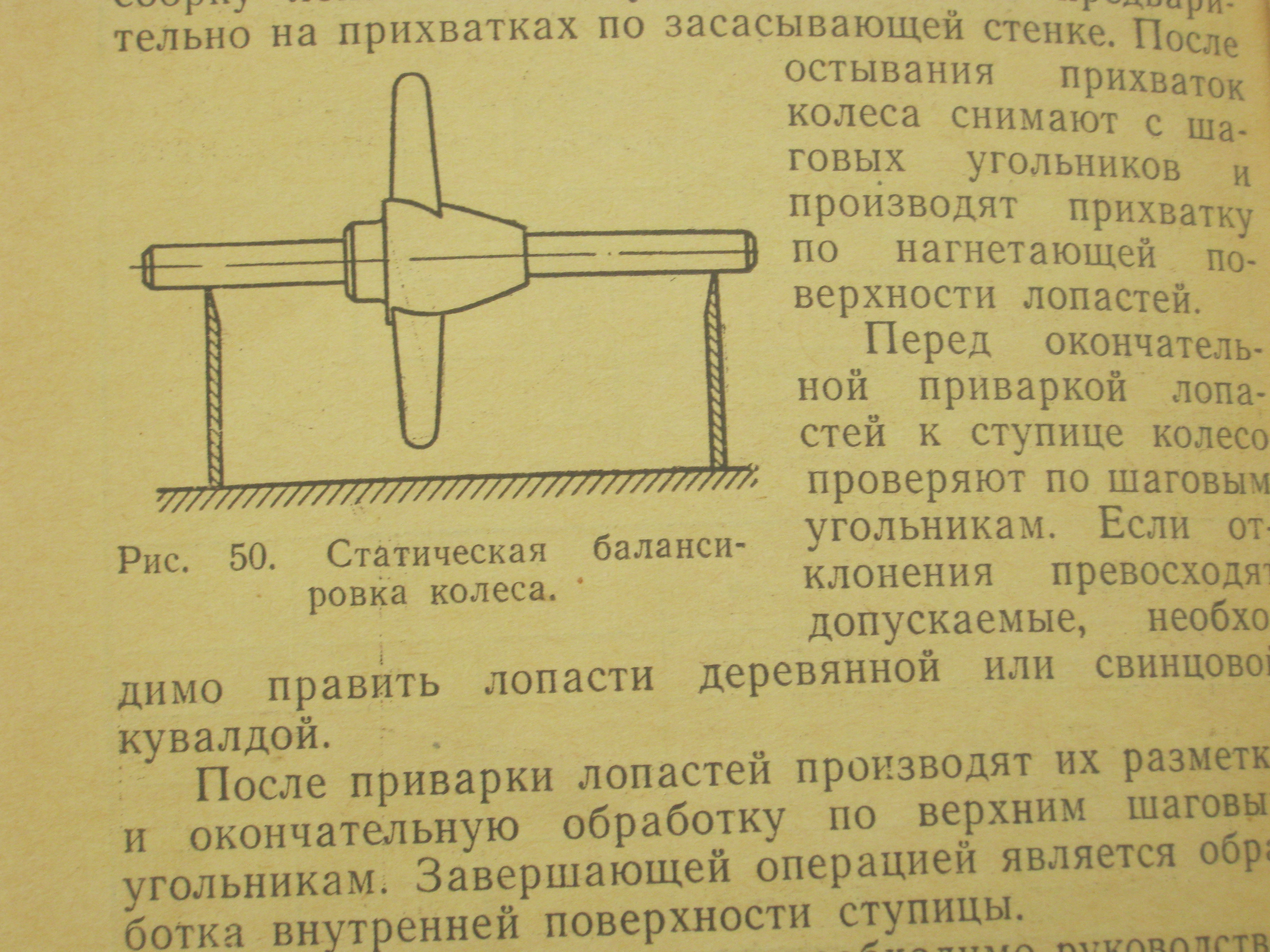

Сообщение viktorr » 31 окт 2019, 14:29
Если, что -подробнее -сфоткаю.
Вот например -по "валикам или ножам".
Да проще по валикам из-под токарной обработки -почище.
Их положить на ровную (как на рисунке) поверхность из-под Уровня- чтоб в середине было пространство под винт, чтоб катать можно было -и катай туда-сюда.(Винт на своём валике.)
Re: Балансировка винта.
Сообщение viktorr » 31 окт 2019, 14:31
На ножах, это- типа -на Призмах. Трохи сложней из-за конструктивной , точностной заморочке. ;)

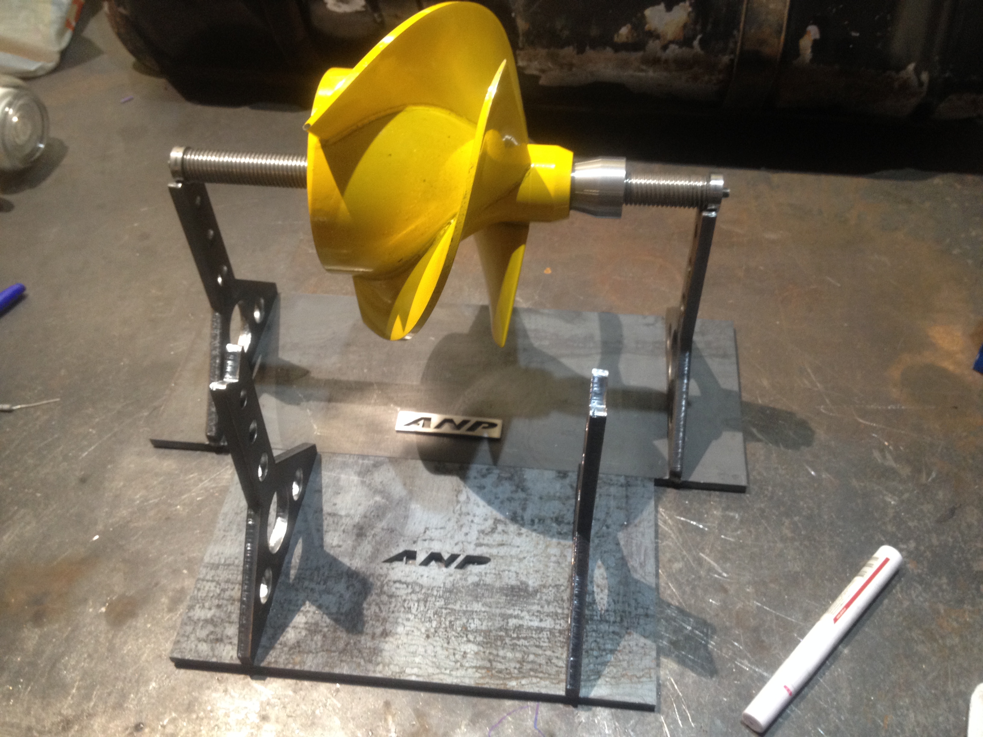

Сообщение ANP » 31 окт 2019, 14:44
Вот так, чтоб не на папирусе... Идея позаимствована у Артема163.

Сообщение viktorr » 31 окт 2019, 15:17
ANP писал(а):Вот так, чтоб не на папирусе... Идея позаимствована у Артема163.
И, как -это : Позаимствована??? Почему, хотя-бы - Не в тумане; НЕ размазан Фокус?

Сообщение viktorr » 31 окт 2019, 15:30
Что за буквенный абсент внизу винта? 8-) (КНР ? не вижу сквозь прищуренные щёки).
Винт , чувствую- неправильный. Или- надо быть : в чём-то уверенным. ;) (мне).
