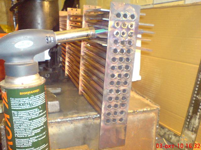

Сообщение Андрей » 06 мар 2012, 09:32
Опыт небольшой, приходиться самостоятельно учиться в процессе работ.
Подогреваю обычной газовой горелкой.
Если металл быстрой теплопроводности и чтобы удержать температуру на свариваемых детелях (такие как медные сплавы), подкладываю стальные пластины.(как на фото)
