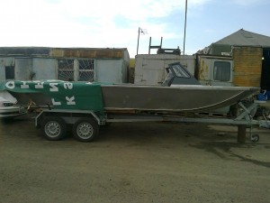

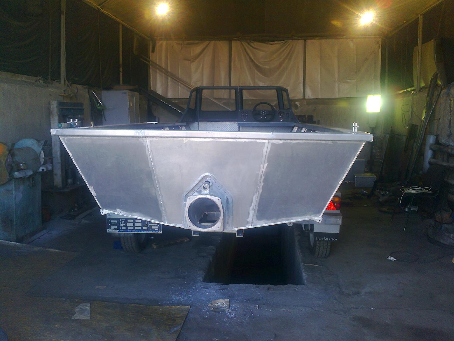

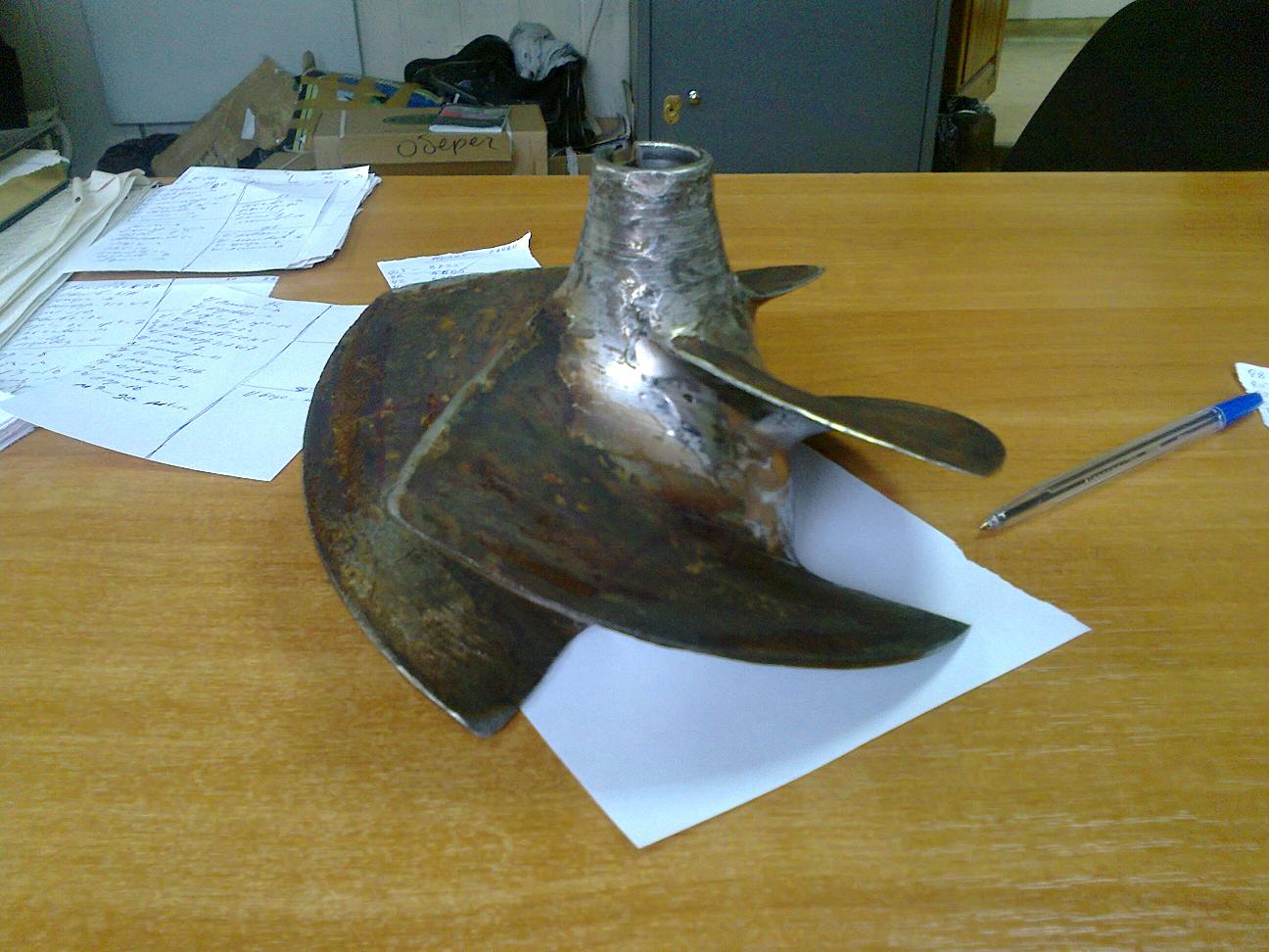

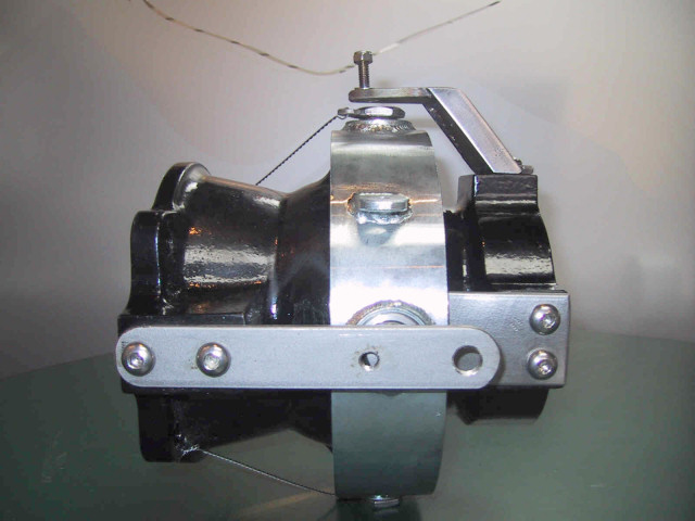

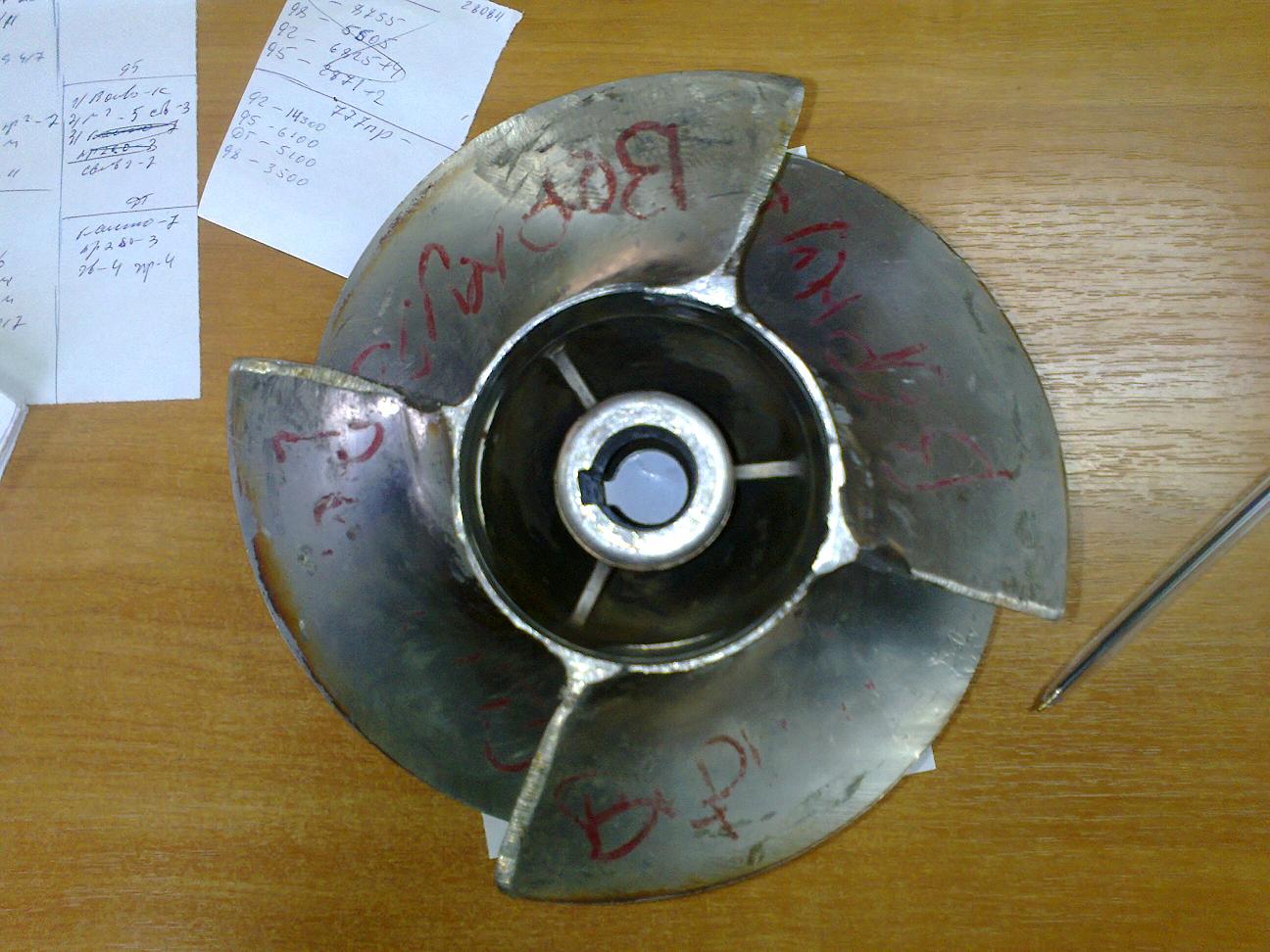

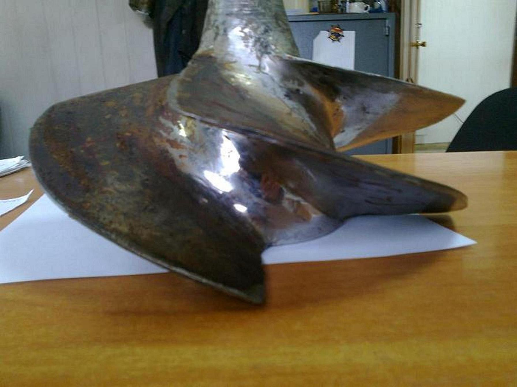

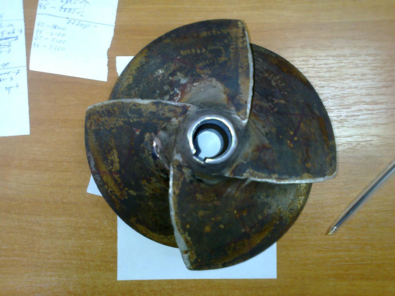

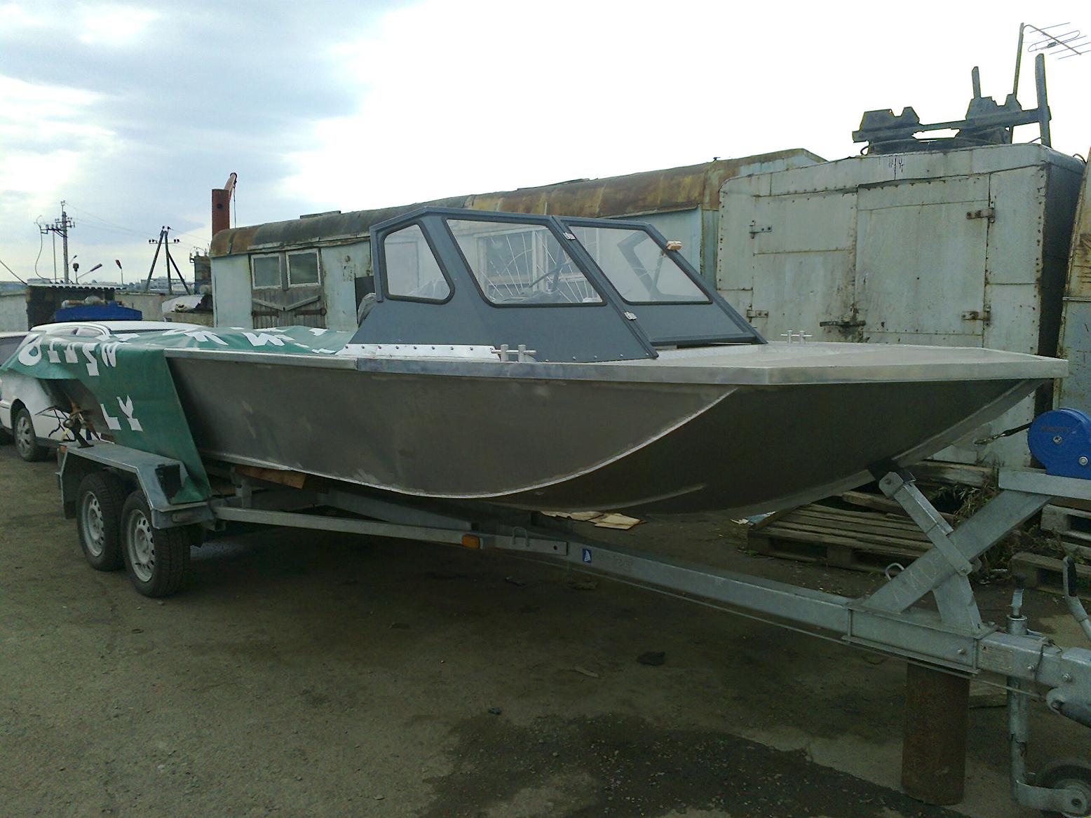

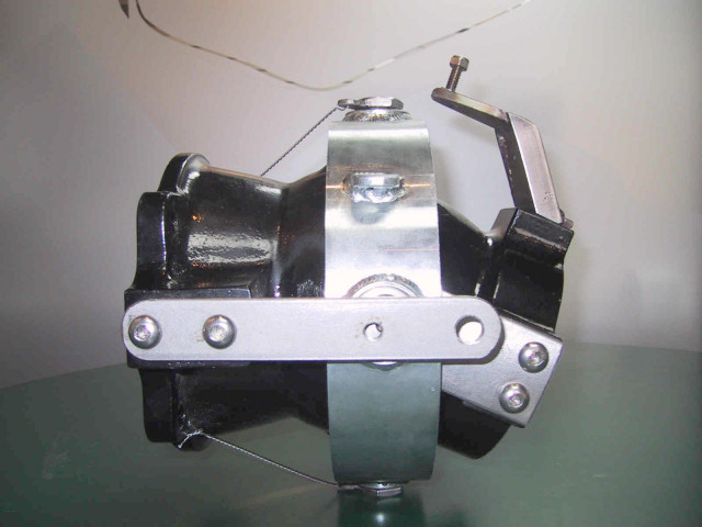

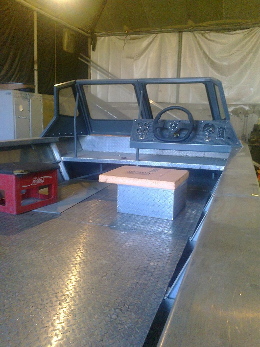

BrVV1 писал(а):всем привет сегодня наконец то запытал свой катер. коротко ттх длина 640 ширина 2м. ширина по скуле 150. сразу оговорюсь проба получилась сумбурная катер не доделан потому как обычно что то закажешь скажут завтра сделаем. в лучшем случае за месяц. в общем так двс 1UZ винт трех лопостной шаг гдето 210 крутит до отсечки начинает кавитировать скорость 62. винт четырех лопастной шаг 240крутит если верить тахометру его еще не проверяли около 6000 об. скорость 80. теперь о грустном манипуляции с тримом ,пост трим на кнаповский водовод,ничего не дали подымал вверх вниз п...х. может надо сделать больше хода не знаю. в общем нодо думать дальше.и надо мудрить с винтами слишком легкие или может сопло поджать?
