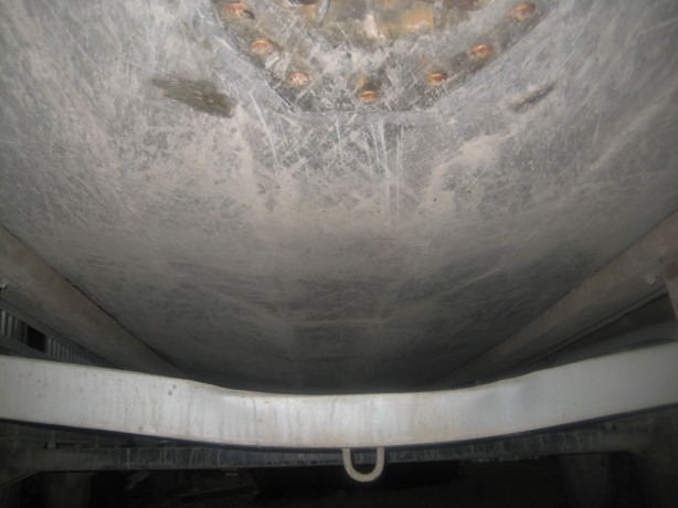

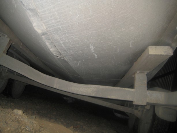

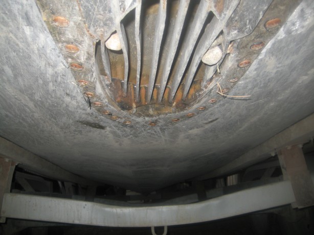

Выкладывай сюда фотографии днища, гидролыжи, водовода... посмотрим, может чего в голову и придет...
Re: Катер фортуна "кавитация"
Сообщение gopnadzor » 10 июн 2014, 18:40
Вот немного

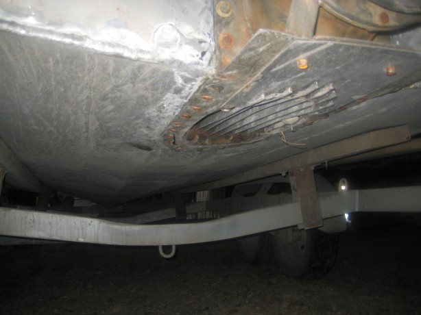

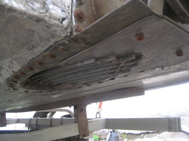

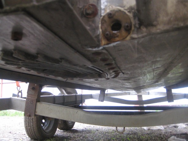

Сообщение gopnadzor » 10 июн 2014, 18:41
еще
Сообщение Казантип » 10 июн 2014, 22:52
Там вроде гидролыжа от ударов вмялась перед входом в водовод, или такие фотки? Та часть, которую мы тебе вваривали...Какая то вроде волна идет...Есть "вид сбоку" на гидролыжу и на крепежную площадку ВД?
Сообщение Казантип » 10 июн 2014, 22:56
И еще - отвратительная решетка у минусинского ВД.
