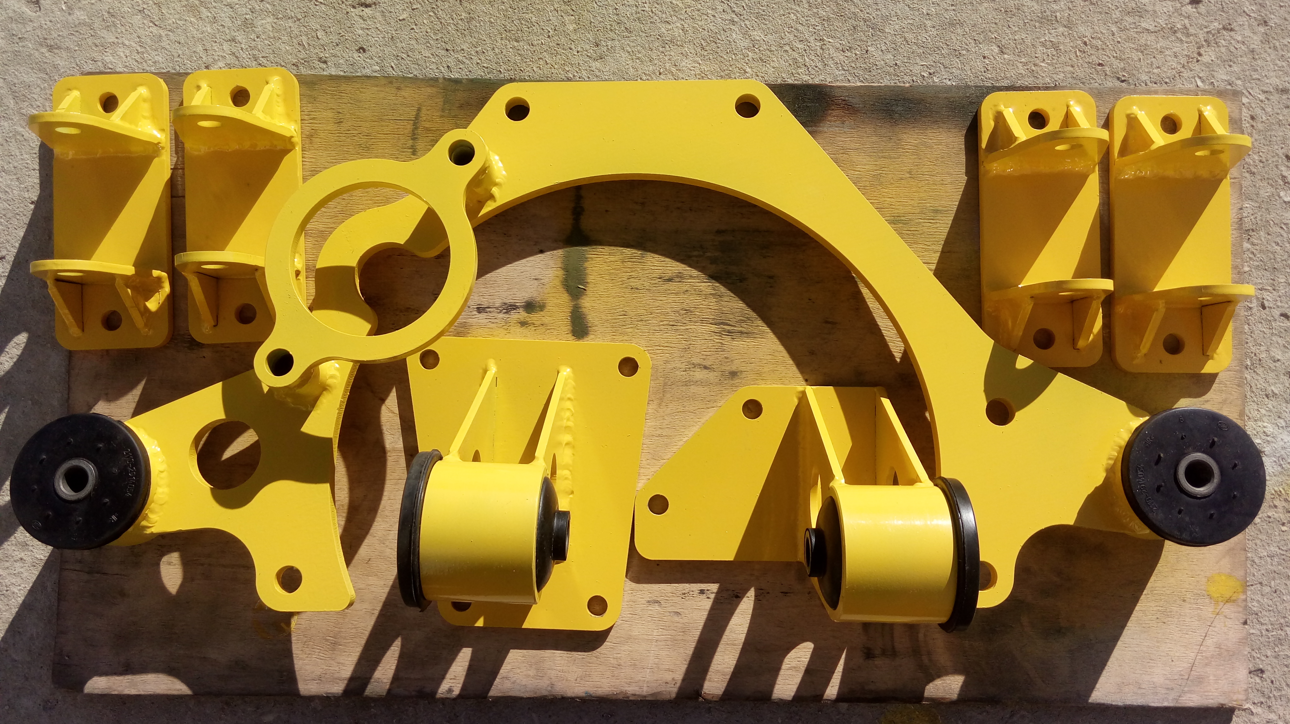

Re: ОРИОНБОТ 53Д ВОДОМЕТ
Сообщение вадим в » 13 июн 2021, 18:17
Крепление двигателя от Андрея (АНП).

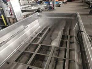

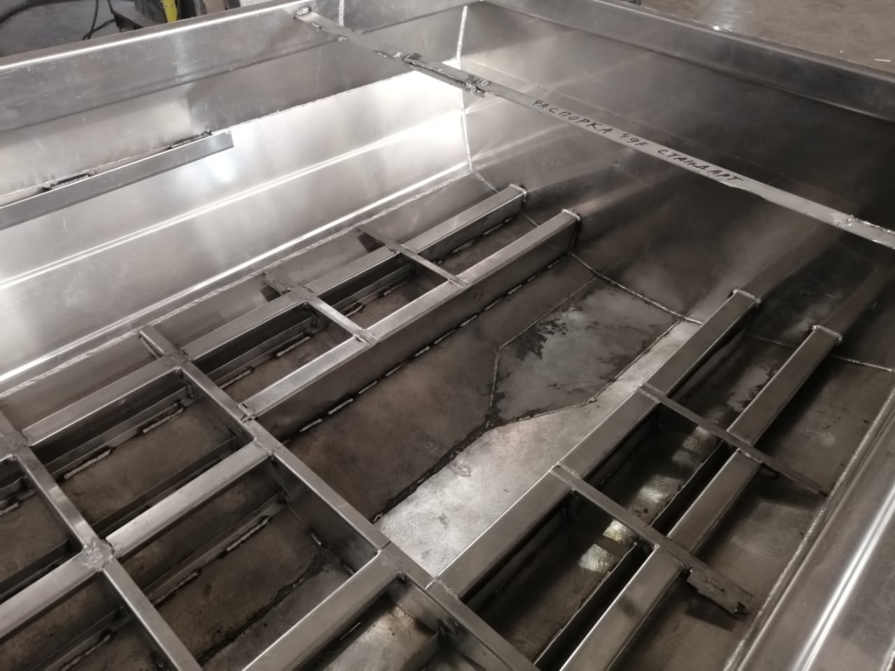

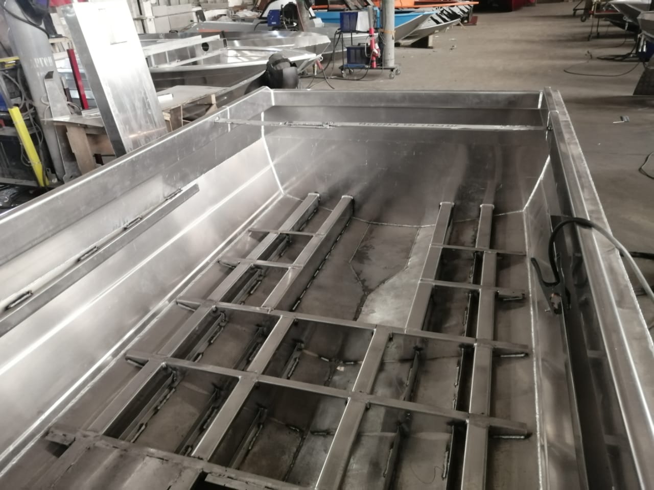

Сообщение вадим в » 13 июн 2021, 18:25
Фото
Сообщение viktorr » 13 июн 2021, 18:58
А, знаешь Вадим, зачем Андрей выбрал такой цвет для подвесок ?
Сообщение вадим в » 13 июн 2021, 19:25
Нет.Красил сам.
Сообщение stalker » 13 июн 2021, 20:08
вадим в писал(а):Фото
Кто ж поперечные связи варит к днищевому листу.
