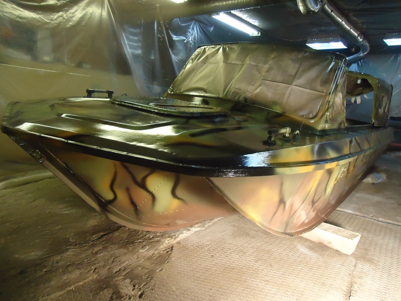

Решили и сделали..
Мне по барабану какой цвет а Саня (Мой соучасник) Он охотник...Решили нарисовать комуфляж.
Взяли за основу то что "Все равно ногами по ней топтать" и глянцевая лодка нам не нужна на охоте..
Заматовали наждачкой старое покрытие. Не стали сдирать наглухо всеже заводом покрыто и не облущилось!!! Пусть держится за основу...
Купили 4 банки краски Коломикса...Разных цветов..И погнали смешивать..
Благо что покрасочная камера своя и есть свой маляр Виктор...Правда спец по автомобилям...
Но и аэрографом тоже поработал...
Ожидаемого матового цвета не получилось но мы не расстроились...Потом по рыбалкам наведем ей мат...

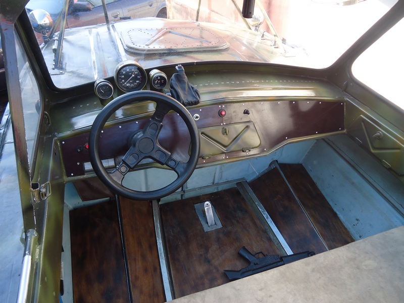

Далее, подумывал я давно, замудрить ножную газульку...
Саня против, коллектив (ротозеев) тоже против...Говорят не по теме, не принято...
У меня все что не принято, все в жилу...
Неделю продумывал систему , искал нужные балванки....Легче было бы еслиб станочный парк был под боком....Ну да ладно..

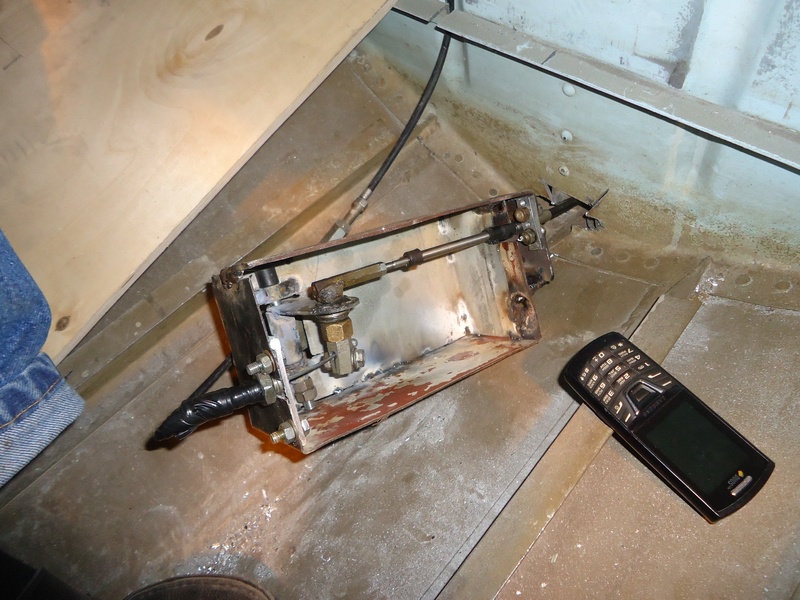

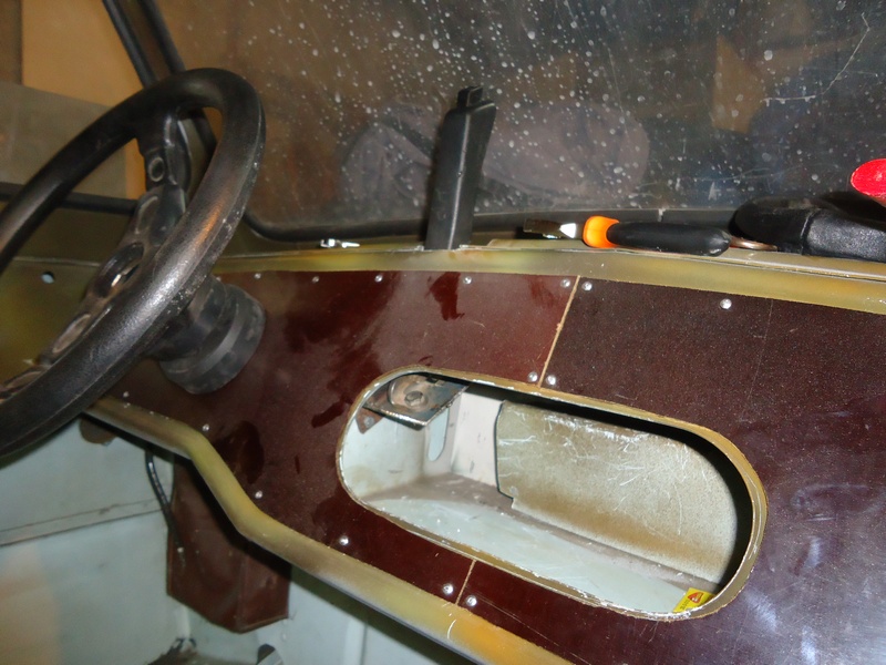

Здесь ,Санек на дыбы встал, и не на шутку....Подавай ему газ ручной....А где ж ему взять машинку, которую пропили еще в прошлом году на рыбалке....

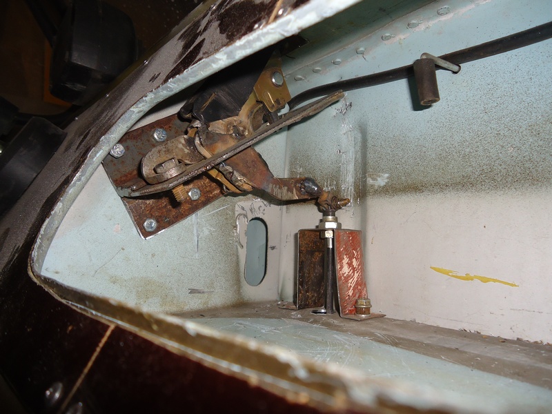

Задачку решил с помощью ручника от Вольво...
Удобный механизем..
Примостырил быстро за 2 дня...И место определилось на панели...

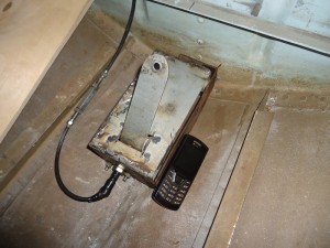

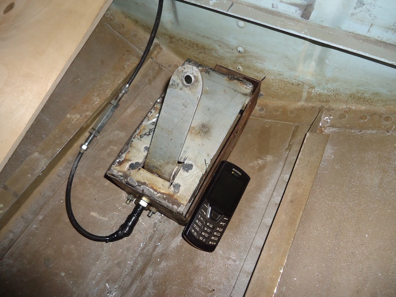

А под ногой умудрился приладить и ножной газуль
И по очереди можно газовать....
В основном ножной газ, а круиз "контроль" по щелчкам Удобно!!!
Потом прикрыли все половой доской из фанеры прожжонной и пропитанной...

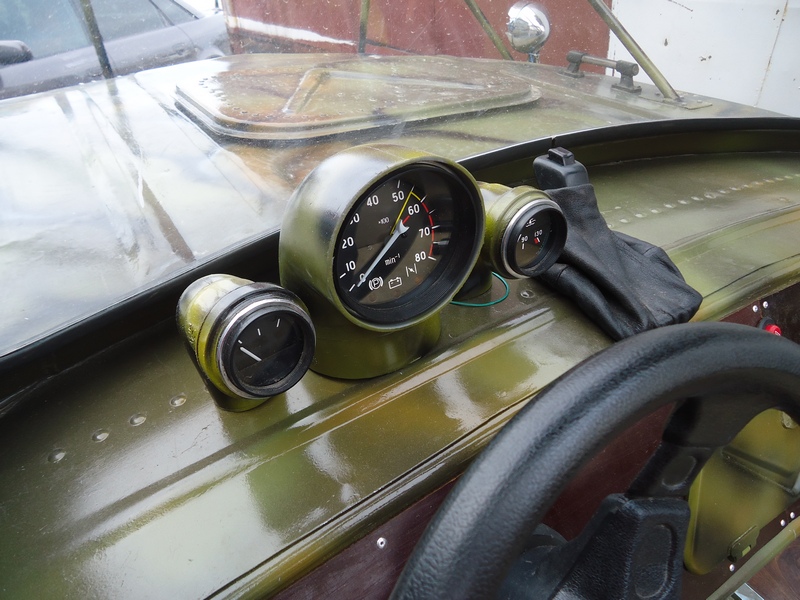

Да панель приборов особый разговор..
Притуливали и так и сяк, ну ни к месту и все...
Здесь мне под руку попался поворот от каналыги и как раз по размеру влез шестерочный тахометр....
Отговаривали меня долго от этой затеи...Ну что это такое ---Позорище....
Да мне до Фени!!
Решил и сделал...Что попалось под руку...Докупил еще 2 поворота на 50.. Из нутри приклепал кронштейны с болтиком и аккуратно поместил в них приборы....
Получился информативный прибор-перескоп с морской тематикой.....

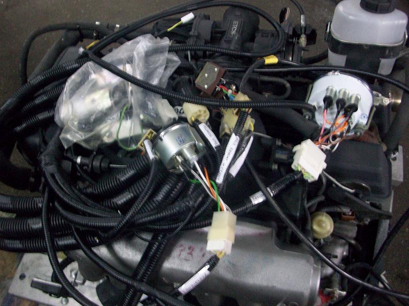

С остальными проводами которые прислал Евгений FUSO и ребенок бы разобрался все расчитано и прописано что и куда пихать....
Евгений!!!
Твоим Электрикам жирный + и пузырь за счет благодарного клиента!!!

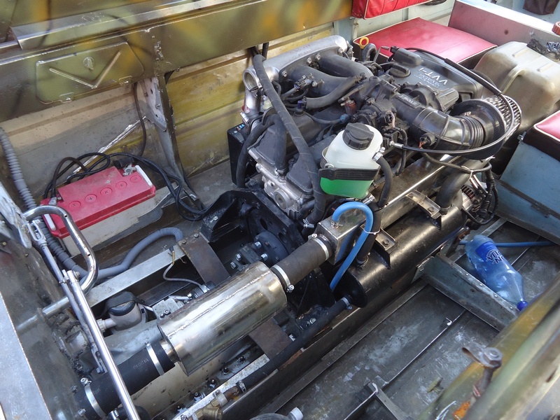

Швеллера для установки ДВС..
Вот это номер....Два швеллера и к им прикручены два радана....
Даже и не думал что Евгений недоделал...
По телефону у Евгения корректно спросил что это пришло?? И с чем ЭТО едят...
Я думал что пришлет...Коробку минимум сваренную. Оказалось я мало знаю о постройке лодок....
Спустя пару минут разговора по тел. я допетрил что и по чем....

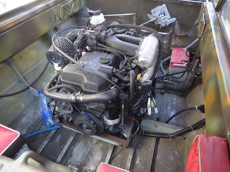

Правда 2 дня устанавливали швеллера и мотор....
Много спорили с Саней и мотерились, но как всегда пришли к одному мнению и сделали надеюсь правильно.
Как сказал Евгений, дальше попер ТВОРЧЕСКИЙ процесс....Размерить, примерить, подогнать и примондырить...
Движок установлен!!!!! И радости нет предела..Сашок торопит на воду!!!! Я от волнения уже перехотел испытать лодку на воде.

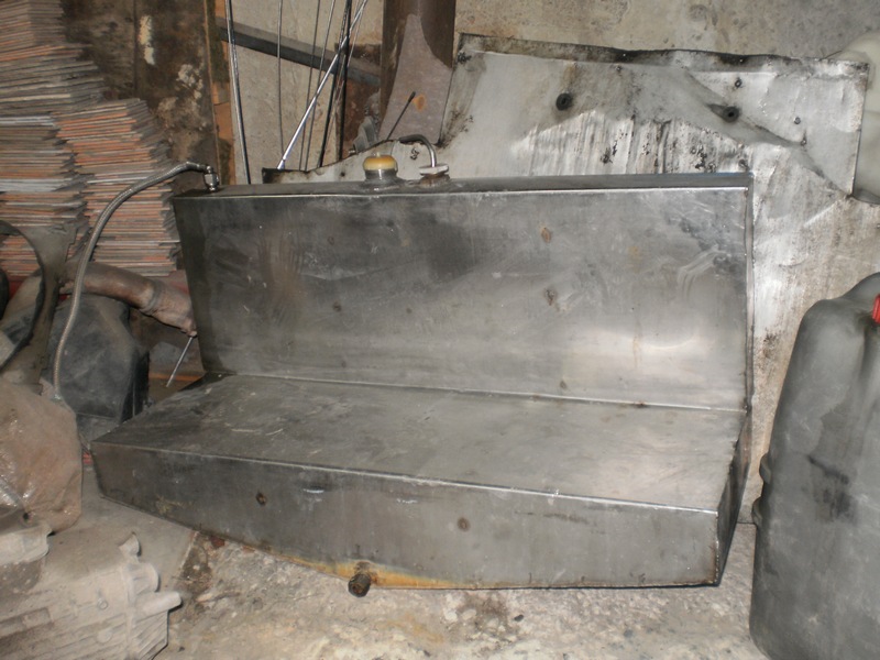

Осталось разместить Бензо-Бак. Доставшийся нам с Сорептой по наследству....
Померяли линейкой посчитали на 100 литров...Жаль выбросить да и металла нержавейки в наличае нет а на реку ох как хочется.....Так и порешили МУДРИМ БАК....

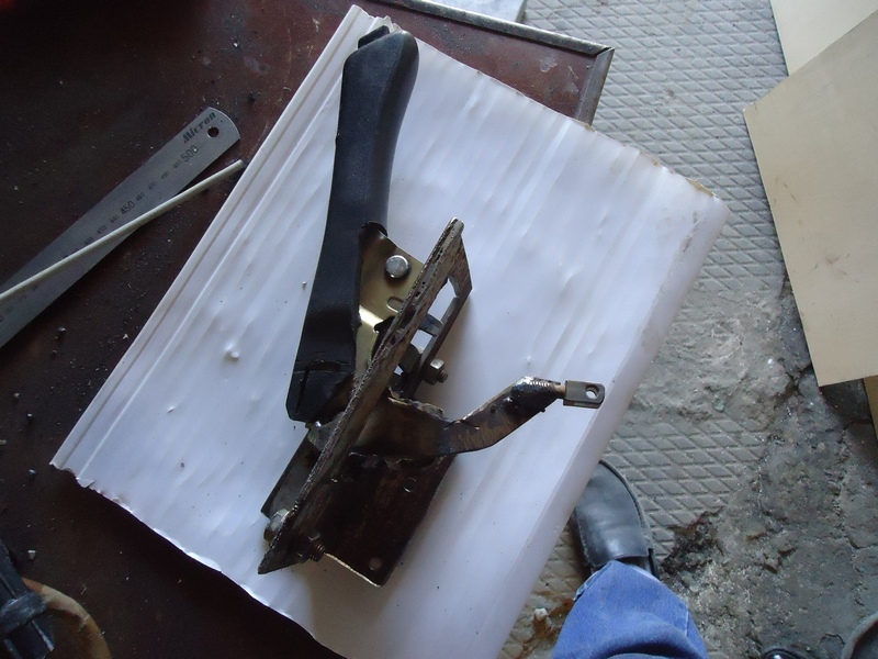

Еще нашол Ручной газ
И так ДВС по нашему мнению на месте...
И еще и работает как часы...

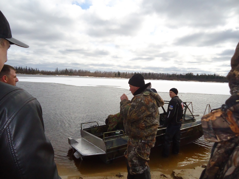

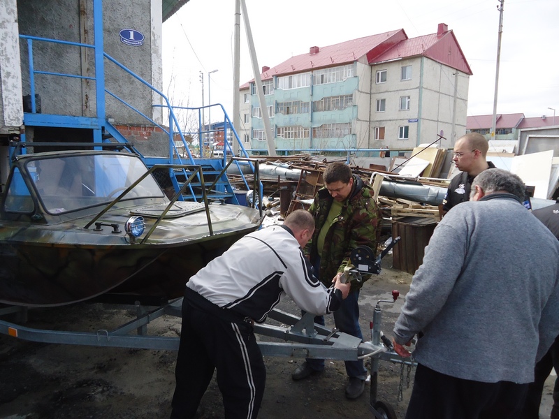

Теперь можно и на реку из гаража тянули в ручную на телегу...Ох и тяжела же с мотором Сарепта!!!!
Пришлось перекручивать либедку до упора....Мотор перевешивал дышло...
Санек Волнуется Мне некогда поуши в лодке...Проверка перед пуском.
А на воде еще лед ну и ладно не помешает...

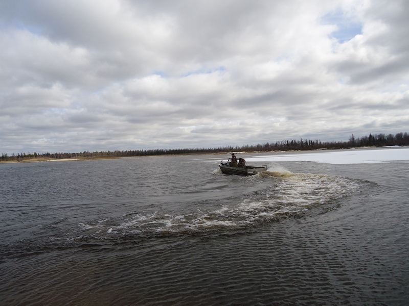

И так потихоньку пошли...
Первое впечатление....В шоке!!
Выход на глиссер моментальный..
Жаль видео не могу вставить ща попробую в динамике просто зверь!!!
mors
Сообщений: 205
Откуда: ЯМАЛ
Re: "S/S-JET" (Сарепте- Новая жизнь) с ВД от FUSO
Сообщение mors » 23 май 2011, 02:03
И так можно посмотреть по данным с Жопса
1. Погрузка 3 чел. скорость 60 обороты 4150
2. Погрузка 6 чел. скорость 56 обороты тоже 4150
3. Погрузка 1 скорость 60 обороты 4150
Выход на глиссер почти одинаков в любом случае как поплавок
