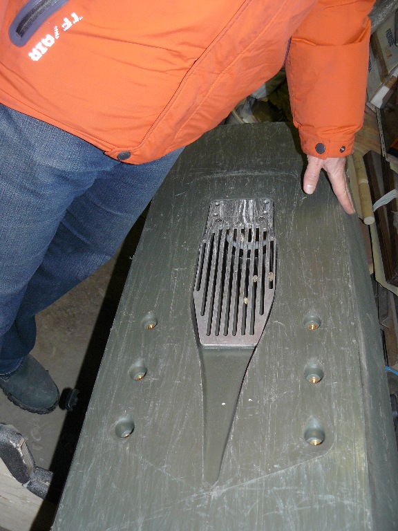

Сообщение kamilovich » 07 дек 2011, 08:16
Гриль..... толь штамповка то ли фрезерована, не приглядывался, гуано редкостное - минус 2-3 кмч по словам Петра.

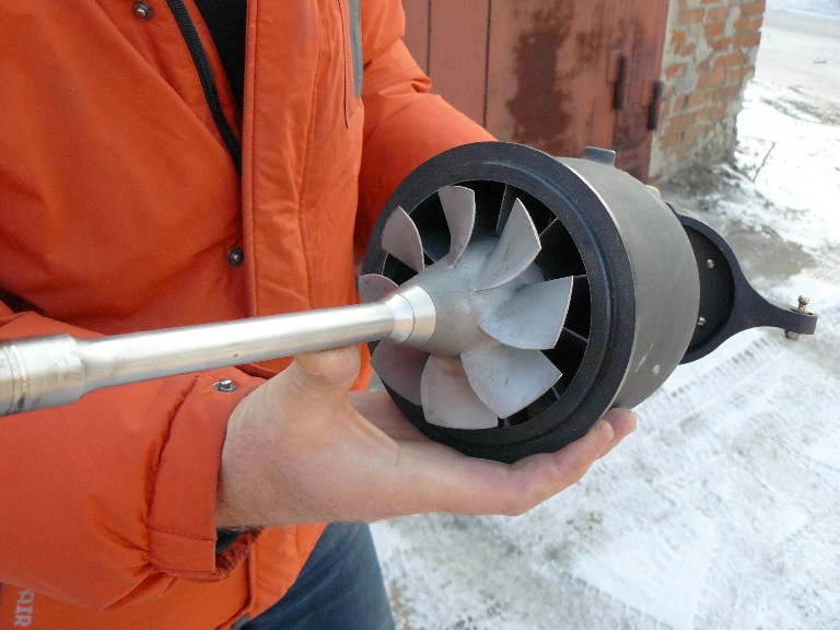

Сообщение kamilovich » 07 дек 2011, 08:29
Турбина. Сделана очень качественно, но совершенно бестолково. Зато импеллер - нержа.

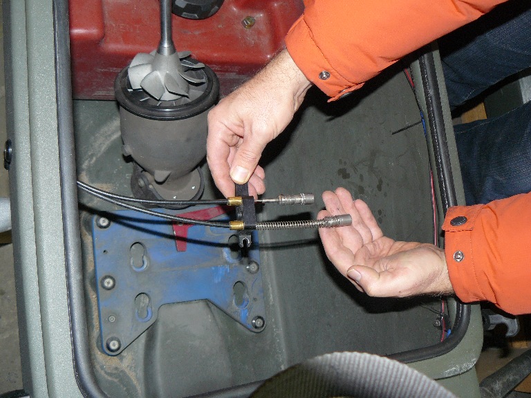

Сообщение kamilovich » 07 дек 2011, 08:32
Быстросъёмное крепление тросиков двигателя

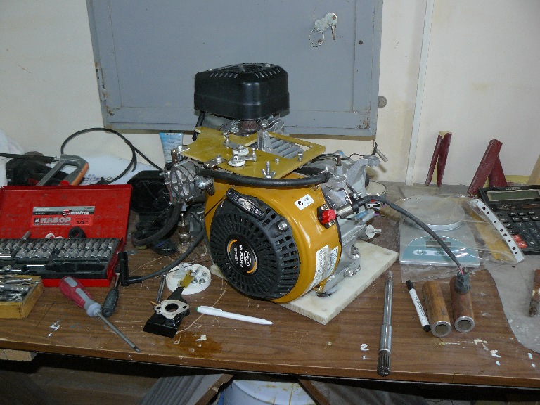

Сообщение kamilovich » 07 дек 2011, 08:39
Изначально на Мокаи ставили двигатели Хонда 6лс. Теперь Субару 7.5лс И ничего не поменяли в водомёте.
С одним пассажиром Мокаи идет в районе 28кмч, при загрузке ещё 40 кг скорость очень сильно падает, до 18кмч
Что и привело к мысли поставиль 9сильный Субару с которым скорость возросла на 2кмч В объщем Субару "ниедит" :D

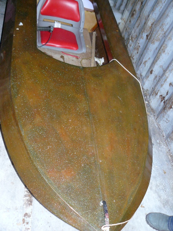

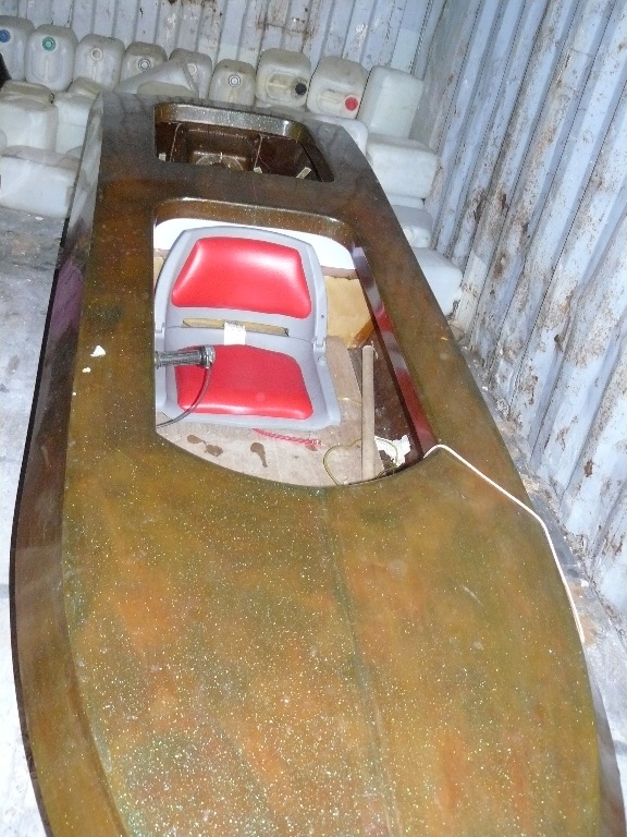

Сообщение kamilovich » 07 дек 2011, 09:30
Пётр и его друг Алексей, ребята рукастые, и по результатам эксплуатации в течении 2х сезонов сделали вот такой Мокаи
Эпоксидный стеклопластик, реактор тот же, джет по аналогии. А вот корпус сделали без дебильной талии.
Сделано ну очень качественно.
Скорость с 7.5лс субару на 0.5кмч меньше чем у Мокаи с 9лс. Но в повороте не сваливается с глиссирования и при нагрузке в 1хомяка и 40 кг скорость падает на 5-6кмч.
