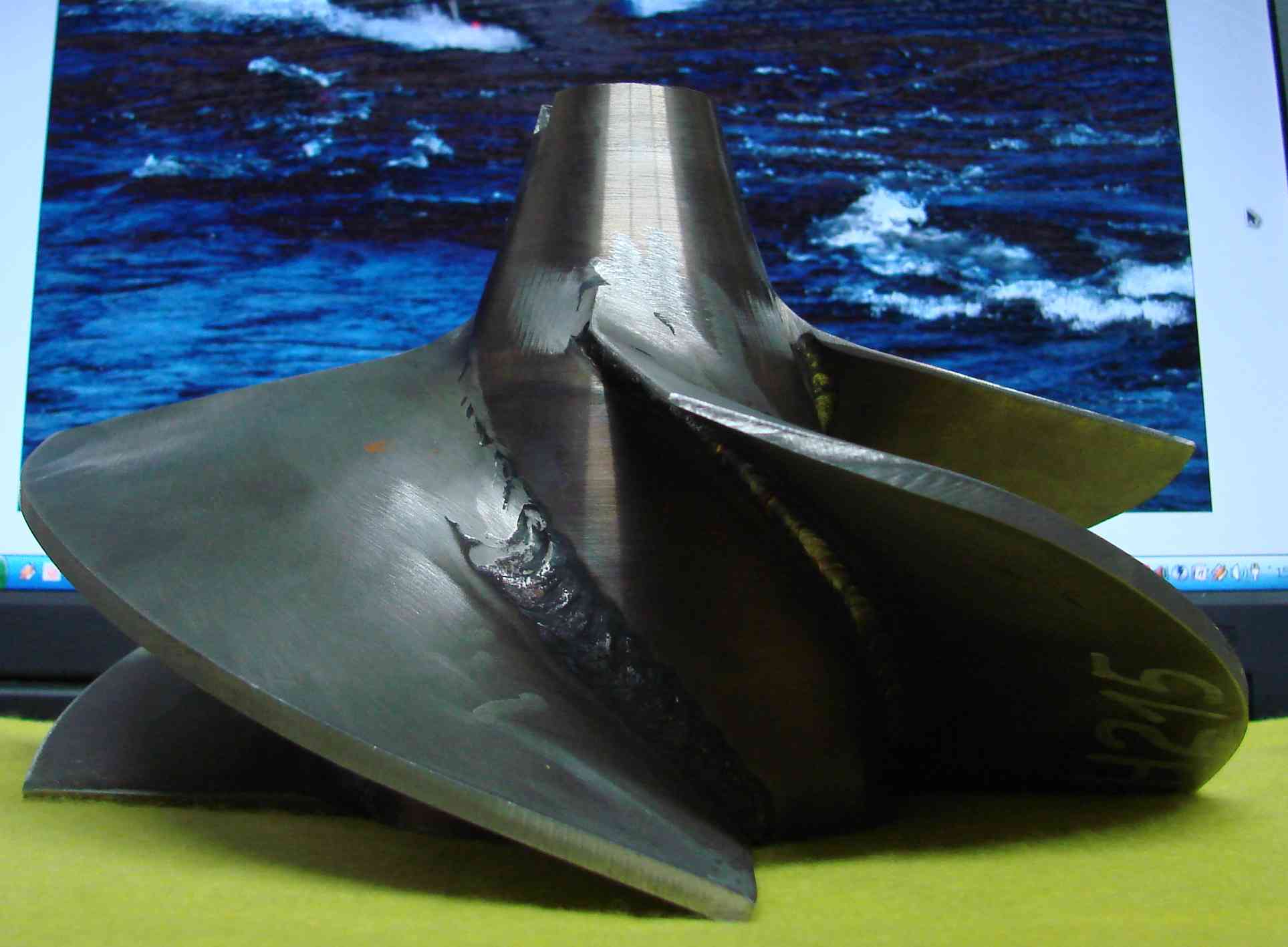

И если Вы считаетете такие Импеллера кривыми и косыми, мне кажется это просто фарс. Импеллер с хорошей геометрией, с атестацией ОТК. И хорошо работает, и лопасть не ломается. И низовые параметры очень хорошие.

Про ваши винты которые стоят у меня. Кривые они,кривые. Начиная с того,что лопасти разной длины и заканчивая индивидуальным шагом каждой лопасти. Те что я видел у Славы,действительно лучше сделаны,даже на мой дилетантский взгляд. И этот факт я отметил.
