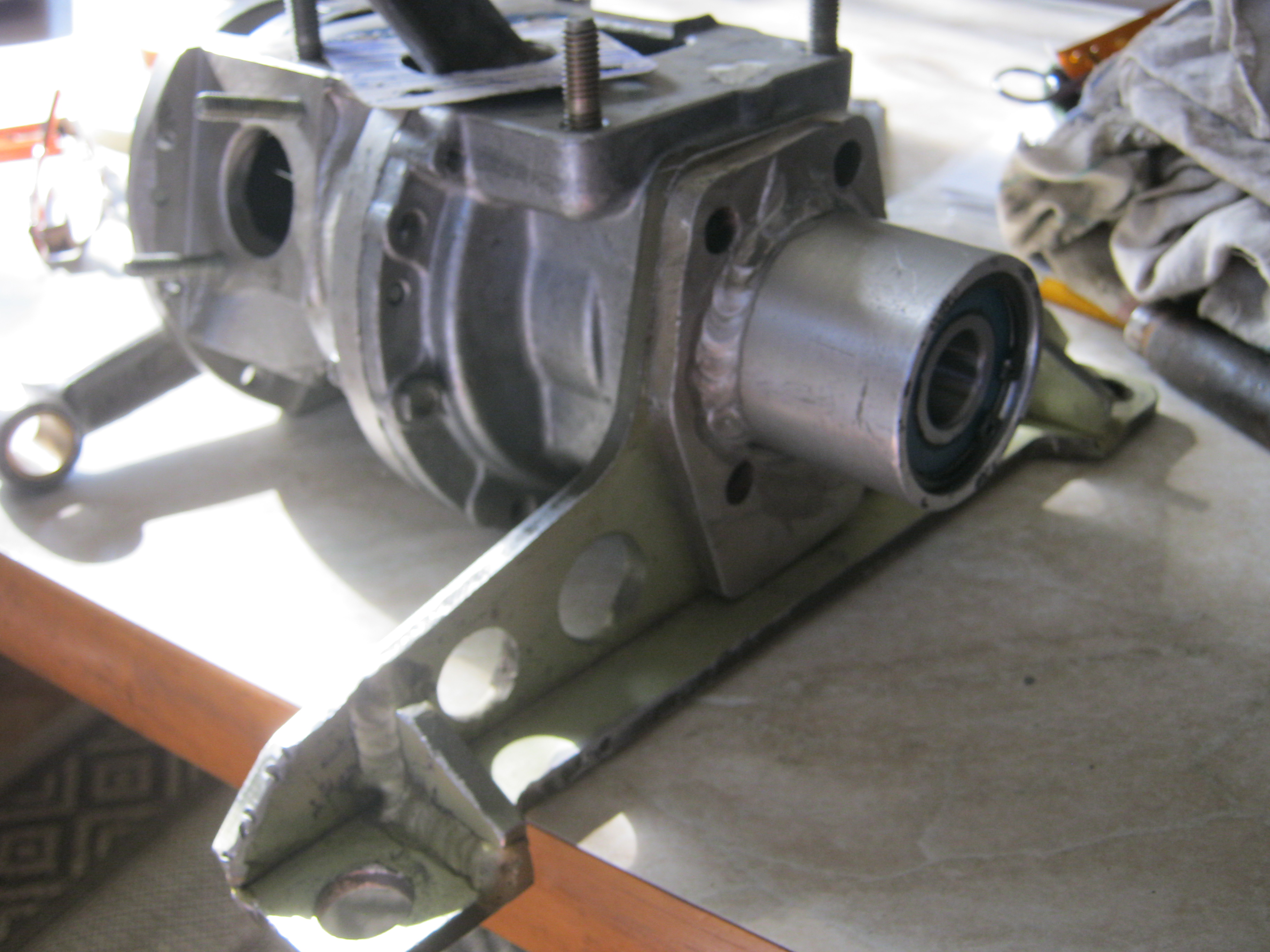

Немного о процессе.

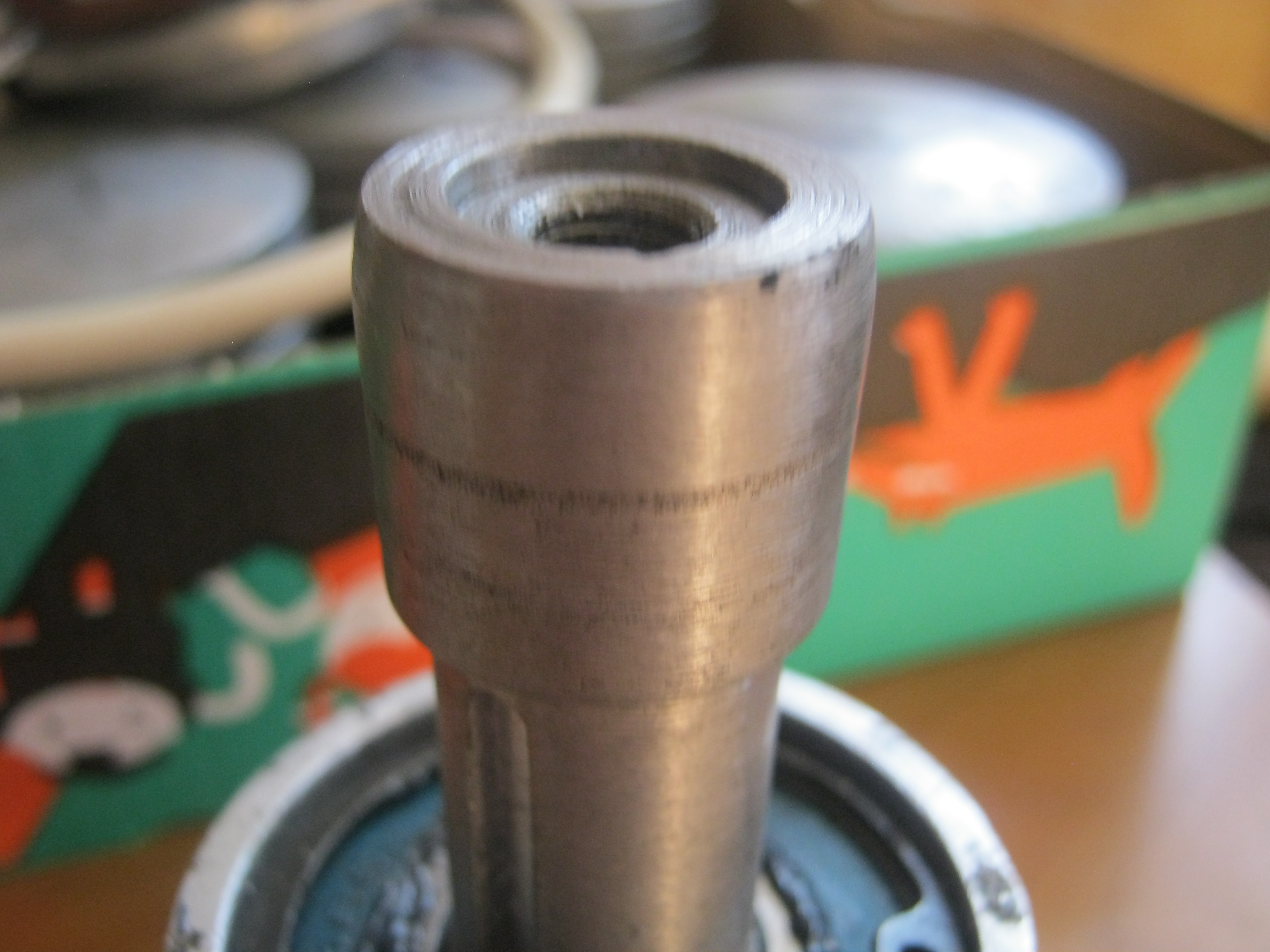

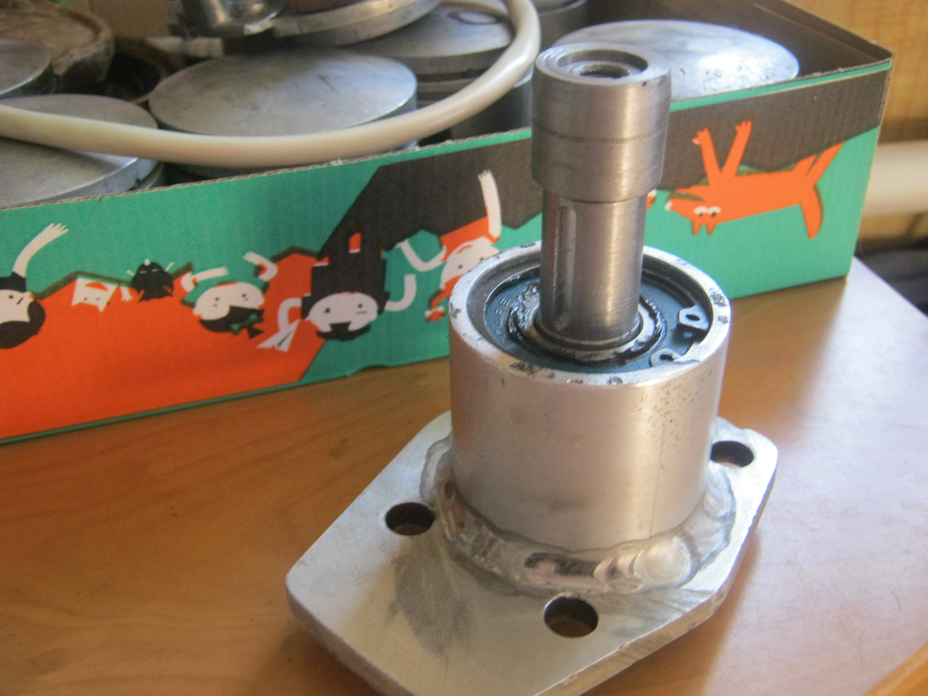

Завершил токарный этап выхода вала из двс -промвалик. На него вешается передняя полумуфта резинометаллической муфты привода. Не особо она мне нравится, но, пока- пойдёт.
Сделал подшипниковый узел, в котором , на двух подшипниках -валик. Валик-с одной стороны с квадратом под выход Вихря, с другой -полумуфта.
И-внимание, на спецконец, надевается - "Шар", который вставляется в центральное отверстие резиновой части муфты. На фото-собственно -ШАр))) )))
Что -не похож? (на шар) :D Но, не верьте своим глазам -Это ШАР!
Шар-как функция шара. Визуально-не похож. Но и, свинья непохожа-на ёжа! А, пословица-есть. :)
То есть в этой детали, если присмотреться -есть диаметр(ближе к верху) , совпадающий (с минусом) с диаметром отверстия в резиновой детали муфты(в отверстии завулканизирована железная "обечайка") и если вставишь эту деталь в эту обечайку-она может -только качаться -БЕЗ СМещения осей, что и требуется от одиночного "кардана". ;)
Если поставить две такие резинометаллические муфты- то можно организовать -ИЗГИБ валовой линии. И Решить задачу приподнимания мотора над днищем -без бубнов резания масляного картера и оглядки на Угол вала водомёта. ;)
И довести его до минимума или даже- Наоборот, например - не вниз , а-вверх)))(1-2 градуса).
Но, эти резинки, в том числе и "Бублики" -лучше не использовать, ввиду резкого понижения их моторесурса. Ведь всё будет зависить от усталости резины -при упругих деформациях. Для Резины- НЕ лучшее её свойство.
Лучше использовать - карданы -классик или шрусы. С ними можно будет изогнуть вал- больше. Двс , можно будет поставить-Ровно.
Близко к водомёту поставить -тоже не получится ; никаких 150мм, слишком маленькое межкарданноосевое пространство.
Поэтому , мне не нравится двойной кардан Кнаапы и я его подарил кому-то , на том форуме))).
Но, этот метод или вариант подойдёт тем-кого не лимитирует-уж так- длина МО, а, поднять мотор-хочется.
Бублики- не такое -уж добро. В основном-кажущееся!
Вообще, мой принцип- На фига нужна Резина в металлических моторах? (кроме сальников). Все эти -ГРМы и бублики.!!!

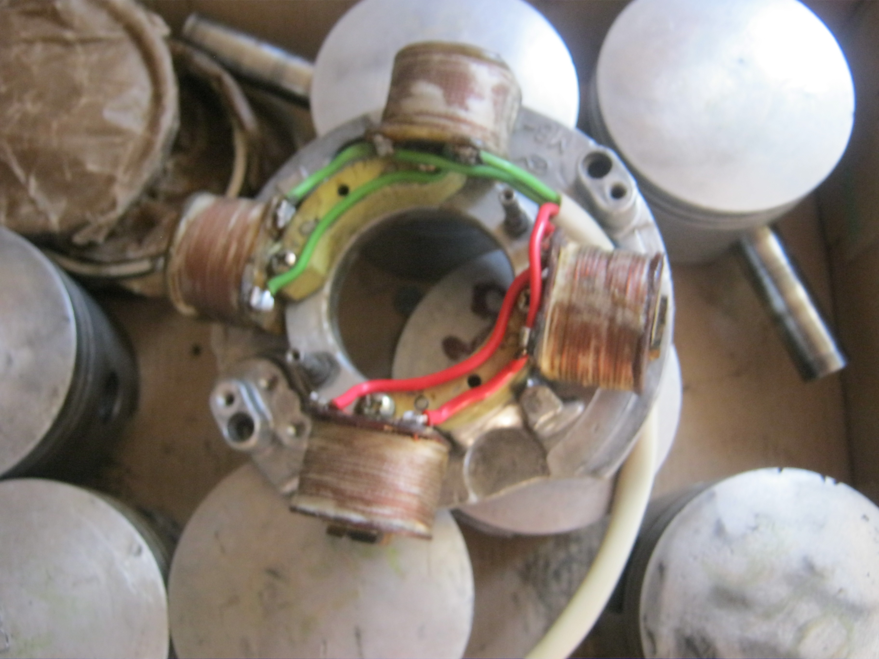

Вообщем, я поступил так: ПЕРЕМОТАЛ(мастер) все четыре подмаховичные катушки- на "Освещение". Соединю их как подскажет вольтметр , плюс стабилитрон - и всё . Только надо знать закон Ома для этого ;)
Фото- перемотанная панель зажигания под маховик. Лежит на коллекции поршней со всего света.

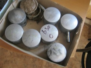

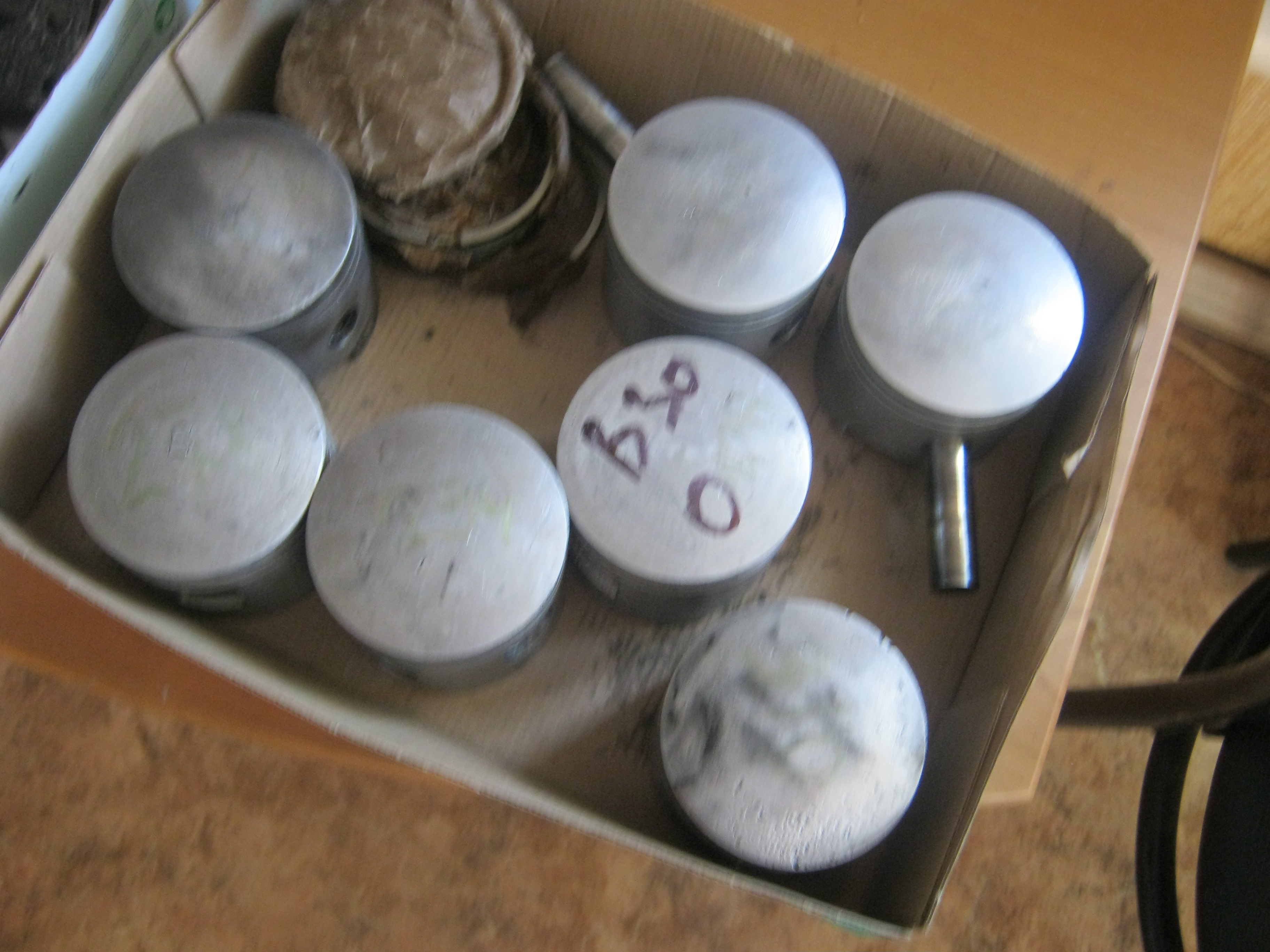

Пару слов о поршнях: после обработки поршней: совмещение того, совмещение этого , результаты по Весам такие: один -326: другой -328 и поршневые пальцы по 68 грамм. (Веса для поршней и поршневых пальцев для цпг диаметром 76). Ну, типа-идеально.

Сообщение stalker » 09 апр 2019, 19:51
Если с катушек идет переменное напряжение , то надо ставить диодный мост , а не стабилитрон.
