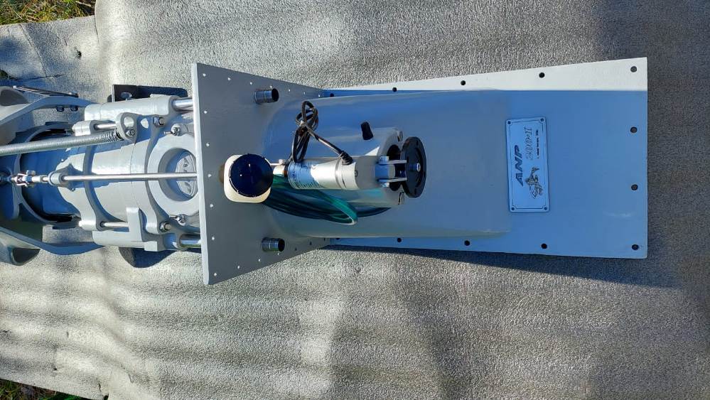

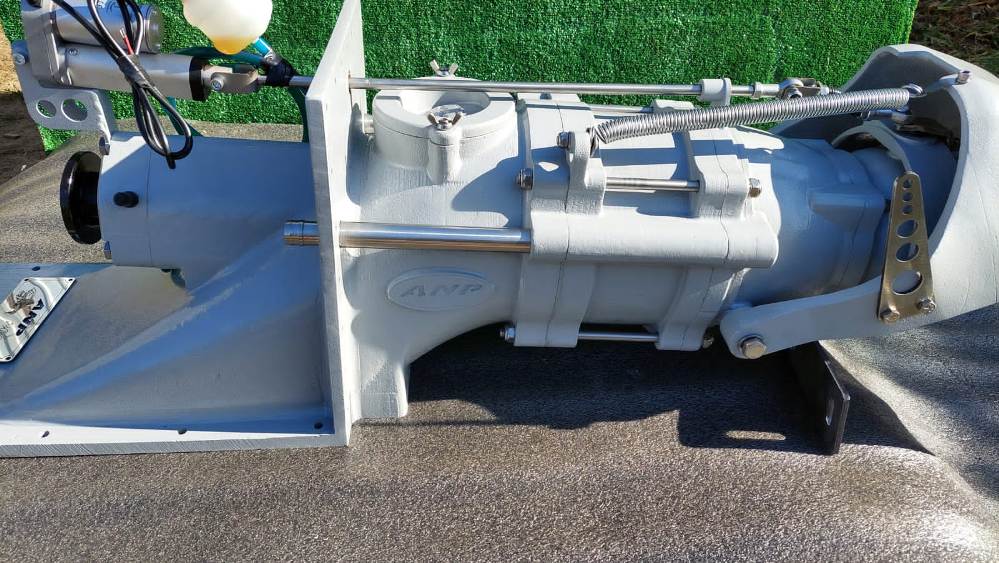

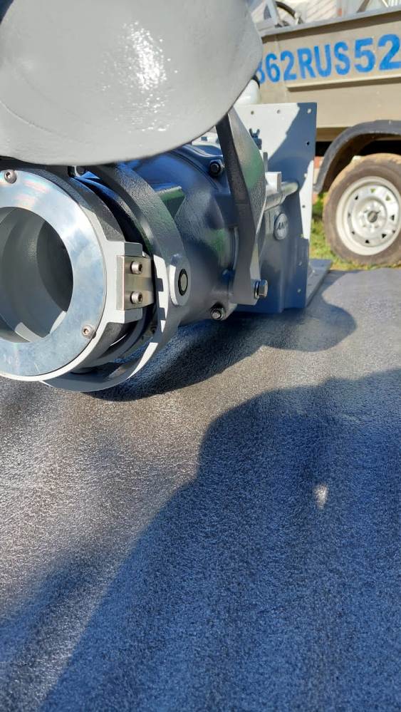

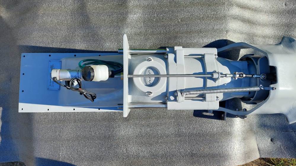

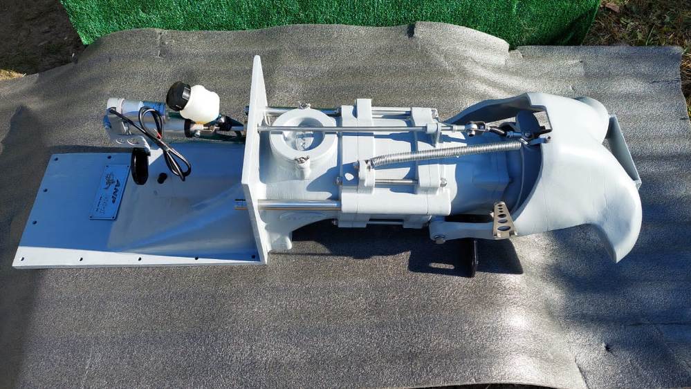

Сообщение вадим в » 06 окт 2021, 08:18
Водомет будет такой от Андрея(АНП).Вопросы по водомету к Андрею ,лучше обьяснит.

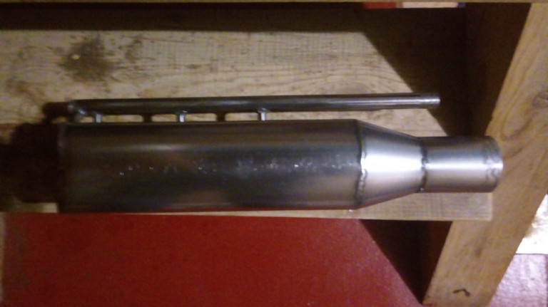

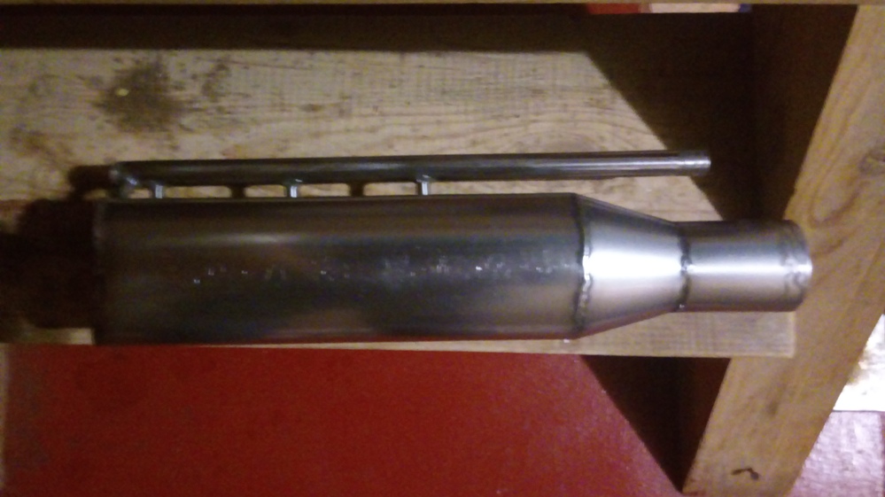

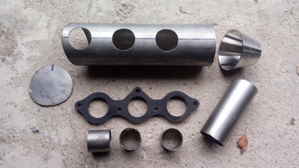

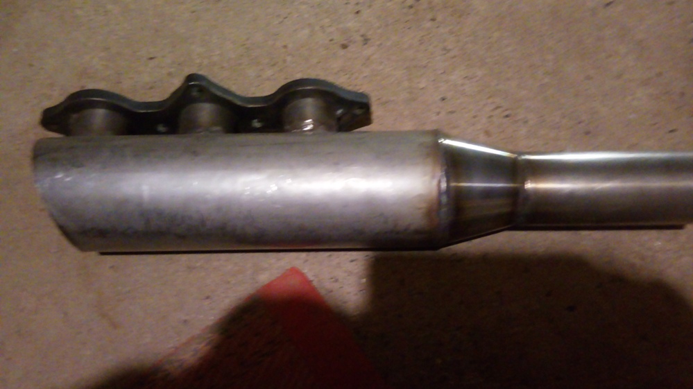

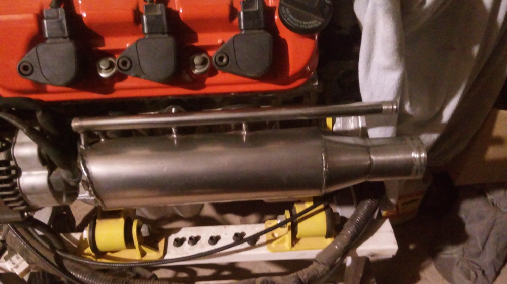

Сообщение вадим в » 08 ноя 2021, 20:54
Начал делать выхлопные колектора.Фланец дал Андрей (спасибо),остальное делаю сам с его помощью.

Сообщение viktorr » 09 ноя 2021, 13:01
Вадим, а где будет подводиться Вода в глушитель? Или - теплоизоляция?
Сварка симпатичная!
Re: ОРИОНБОТ 53Д ВОДОМЕТ
Сообщение вадим в » 10 ноя 2021, 17:17
Виктор,ответ на твой вопрос.

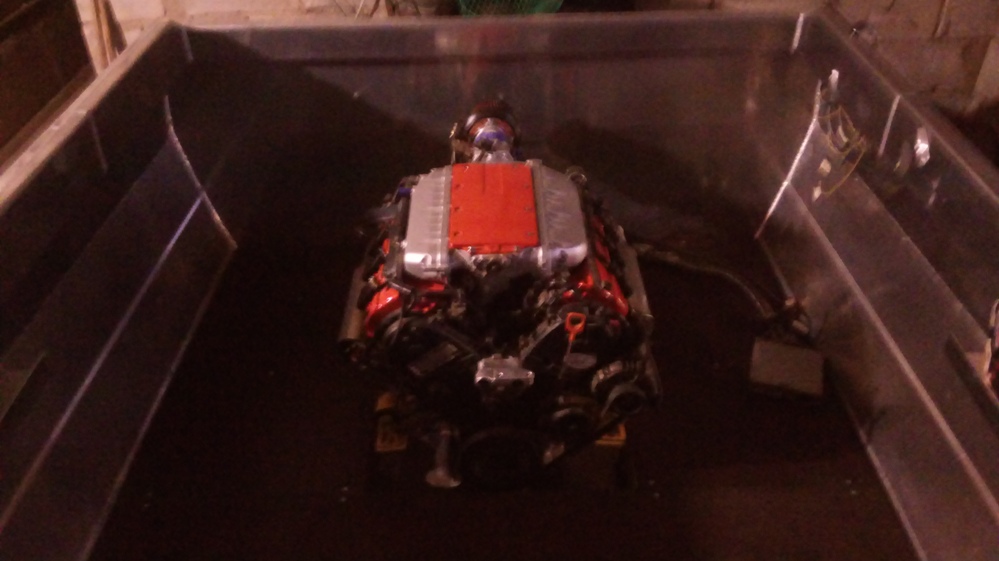

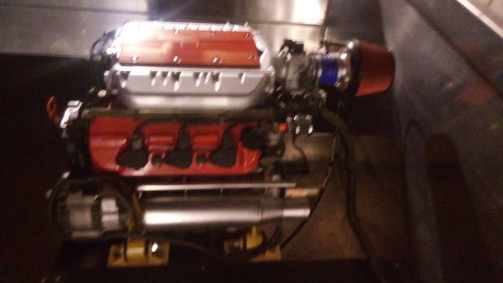

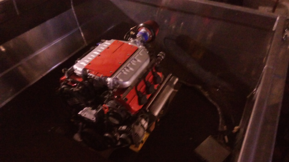

Сообщение вадим в » 10 ноя 2021, 17:20
Примерил двигатель.
Сообщение viktorr » 10 ноя 2021, 18:52
Вадим, симпатично. У меня много материалов по этой теме - подвода воды в коллектор.(Даже в Скитальце). Ты , ясное дело -не читал. )))
Просто -Резюме. Когда всё запустишь , проверь на разных режимах - попадание воды в цилиндр. Частое явление.
Суди "о попадании" - по свечам. Даже "мелкая" водяная пыль или несущественные капельки - Сигнал.
Ну, Андрей - больше знает на этот счёт. ;)
Сообщение вадим в » 10 ноя 2021, 18:56
Виктор, я понял,попадать не будет.
