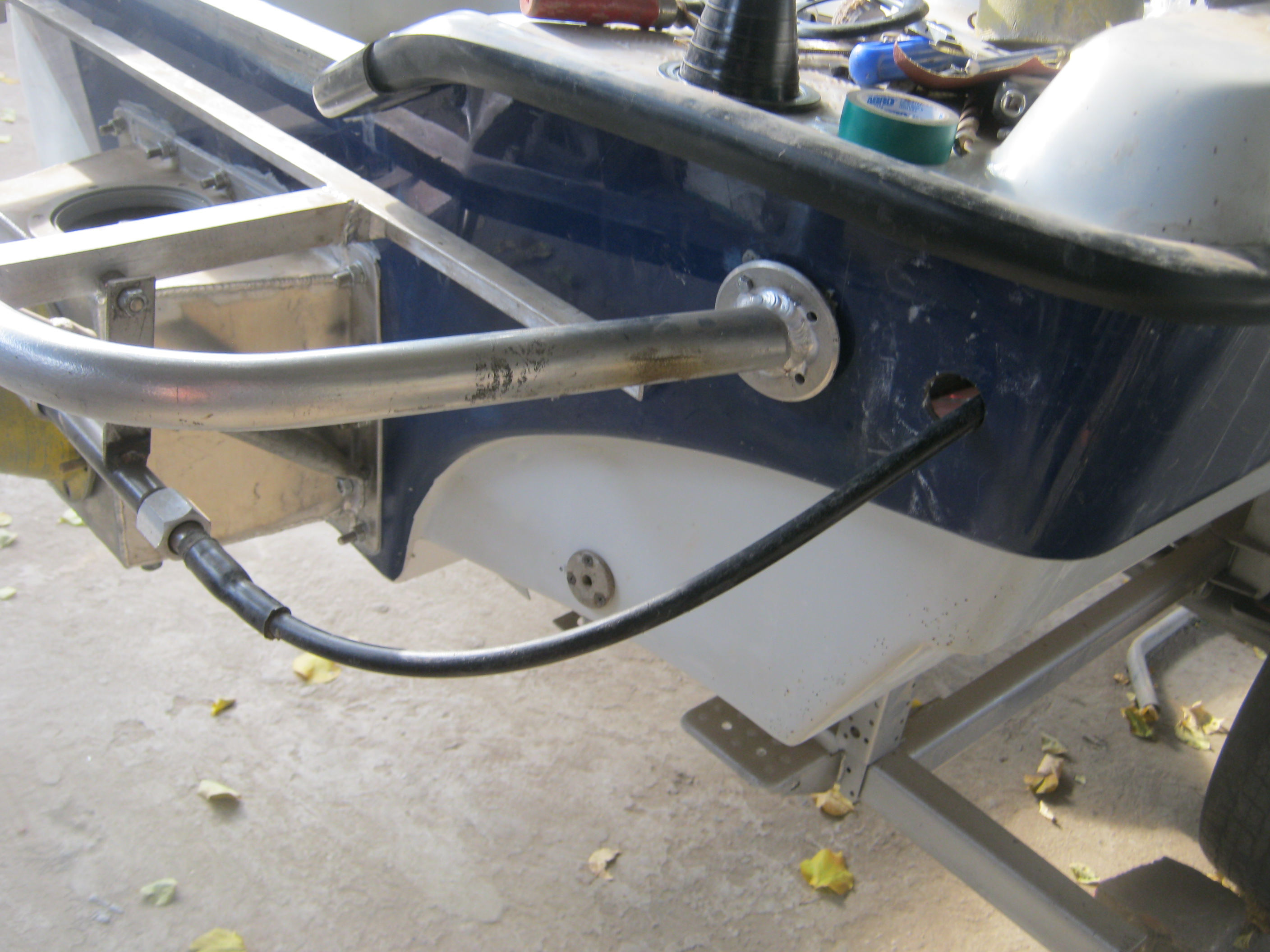

Сообщение viktorr » 05 ноя 2020, 13:41

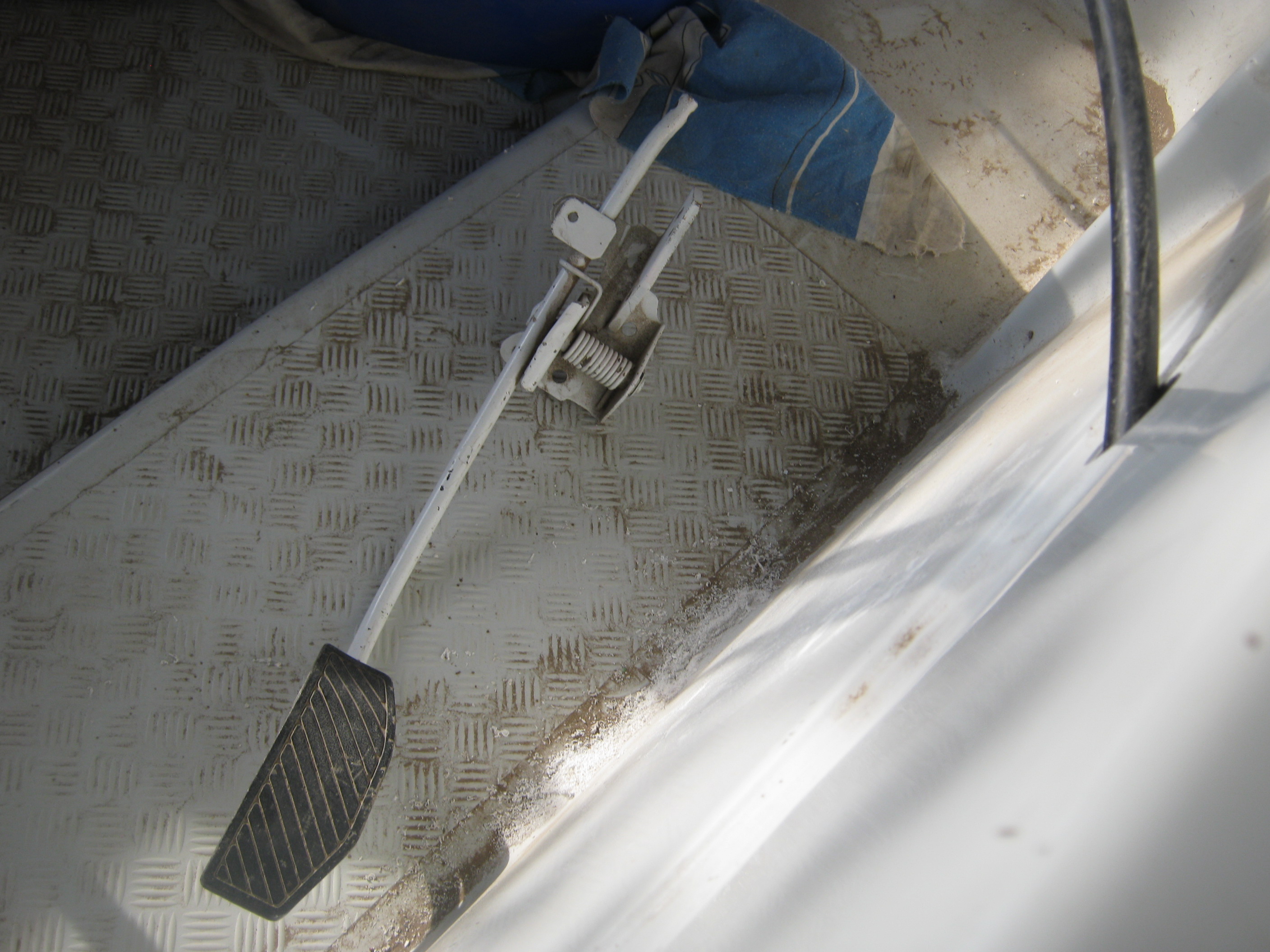

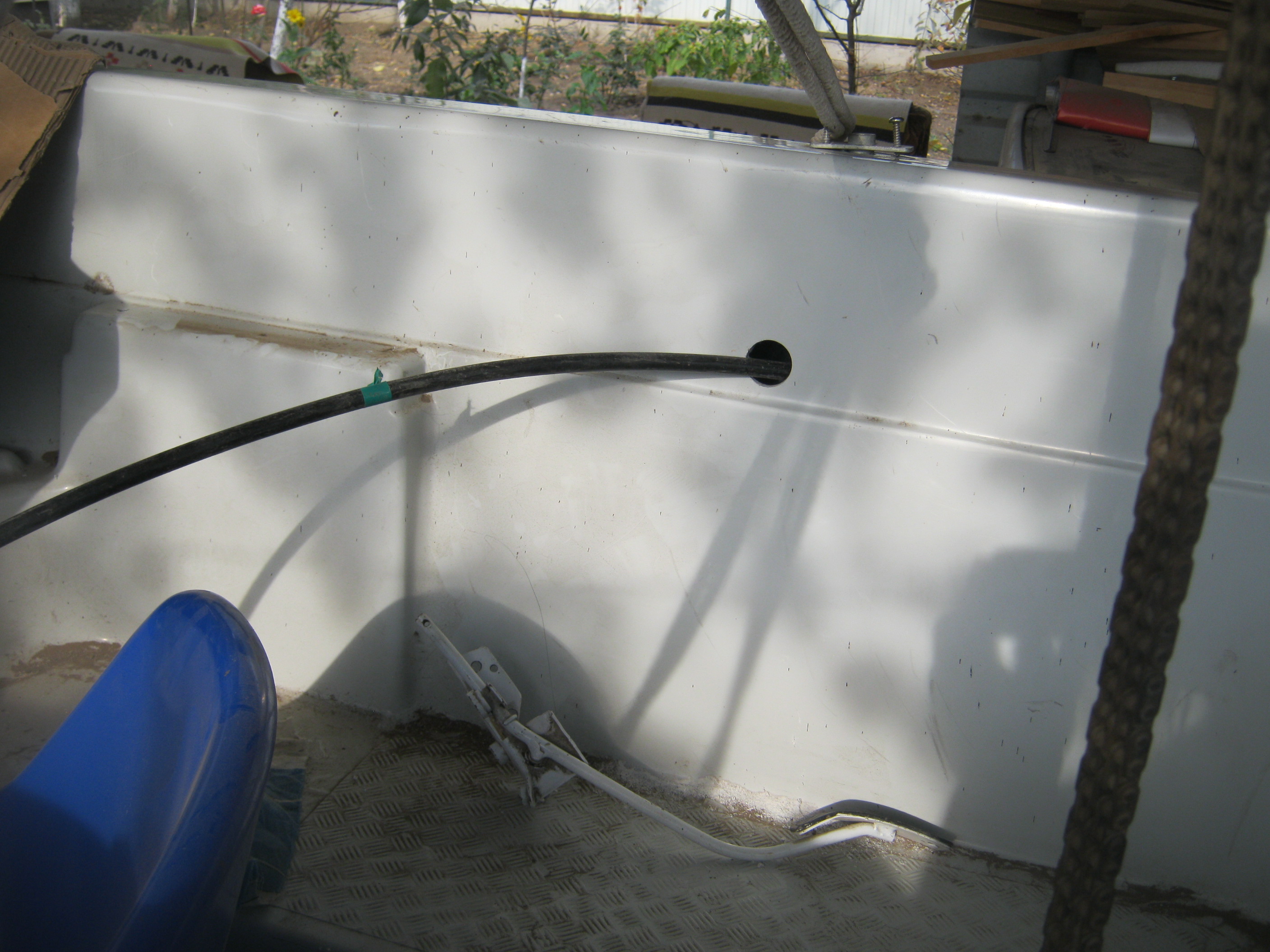

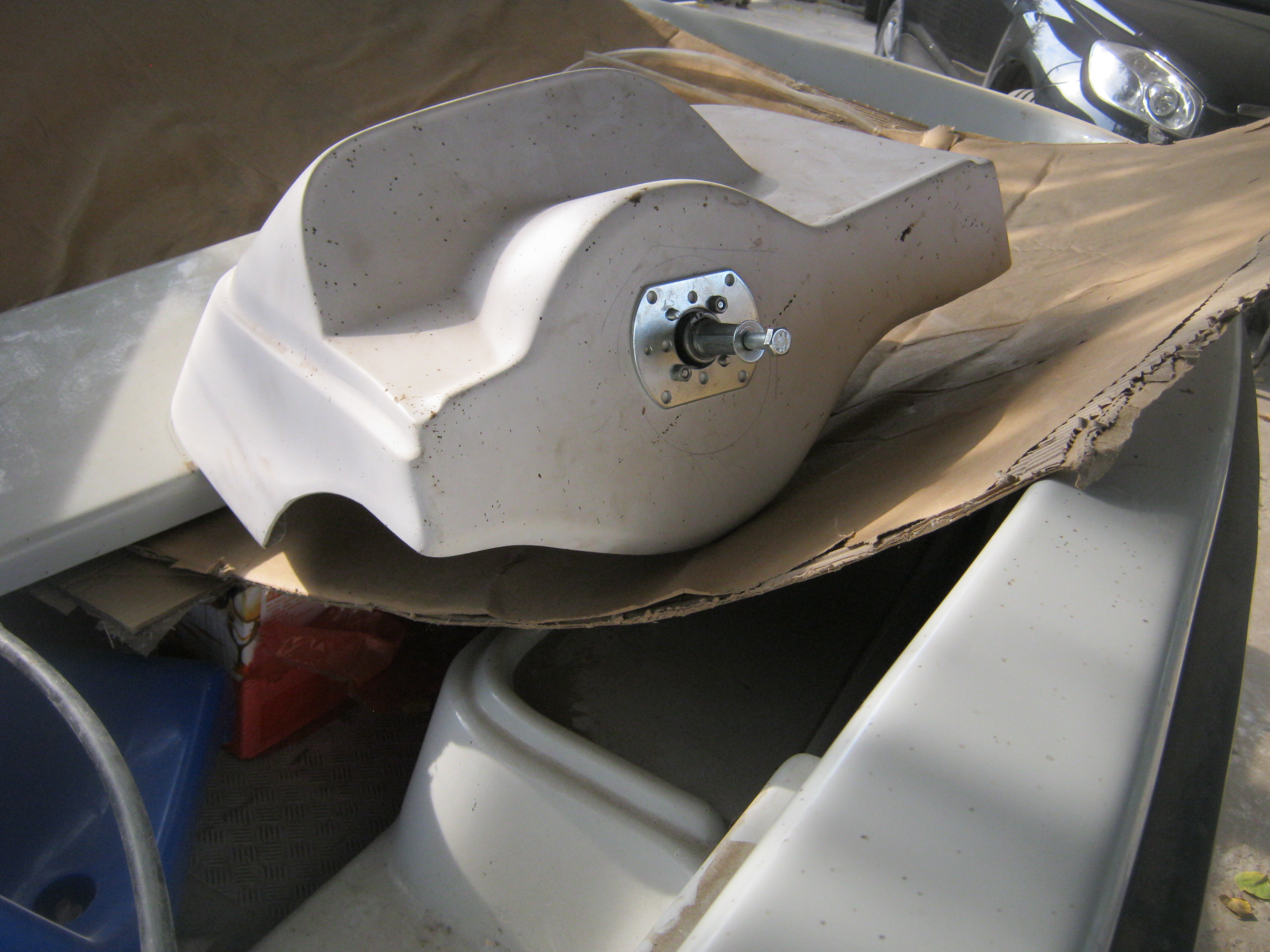

Вчера был хороший денёк. Немного, что- то поделал. Вышел, думал- что сделать?
Во-первых -подшаманил баранку, чтобы вам - в пятницу её собрать и вам показать! ;)
Потом вспомнил о загвоздке в рулевом управлении.

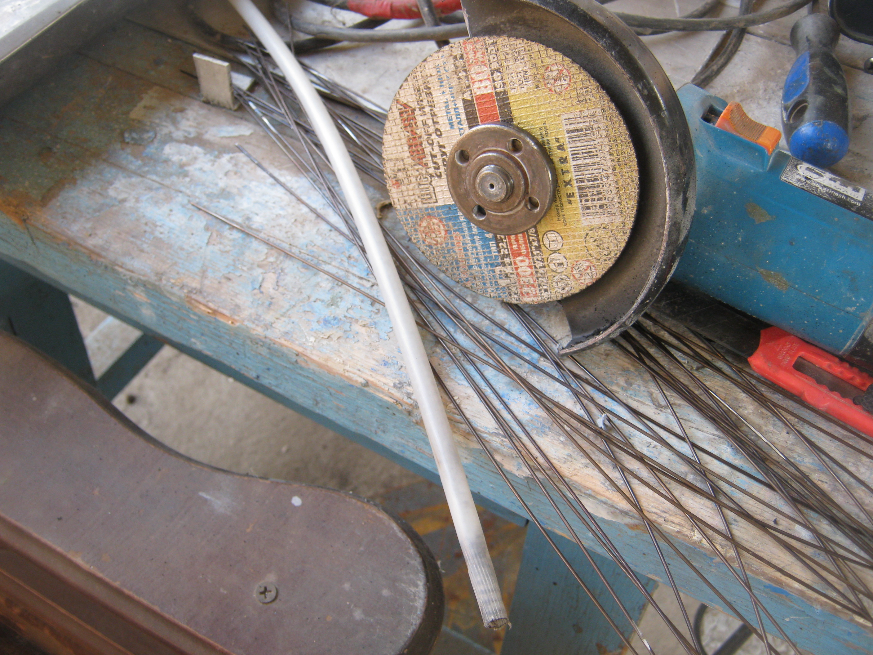

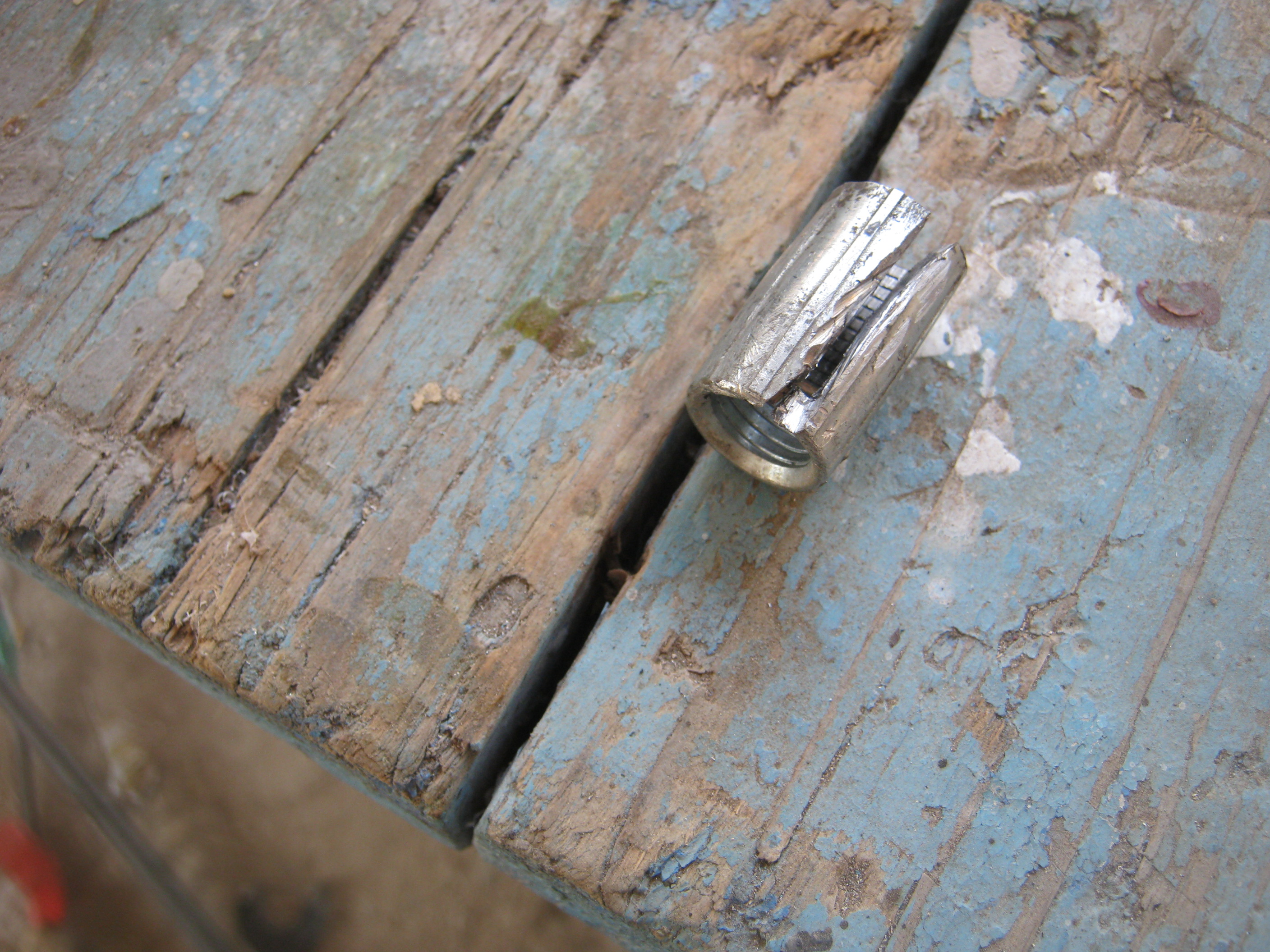

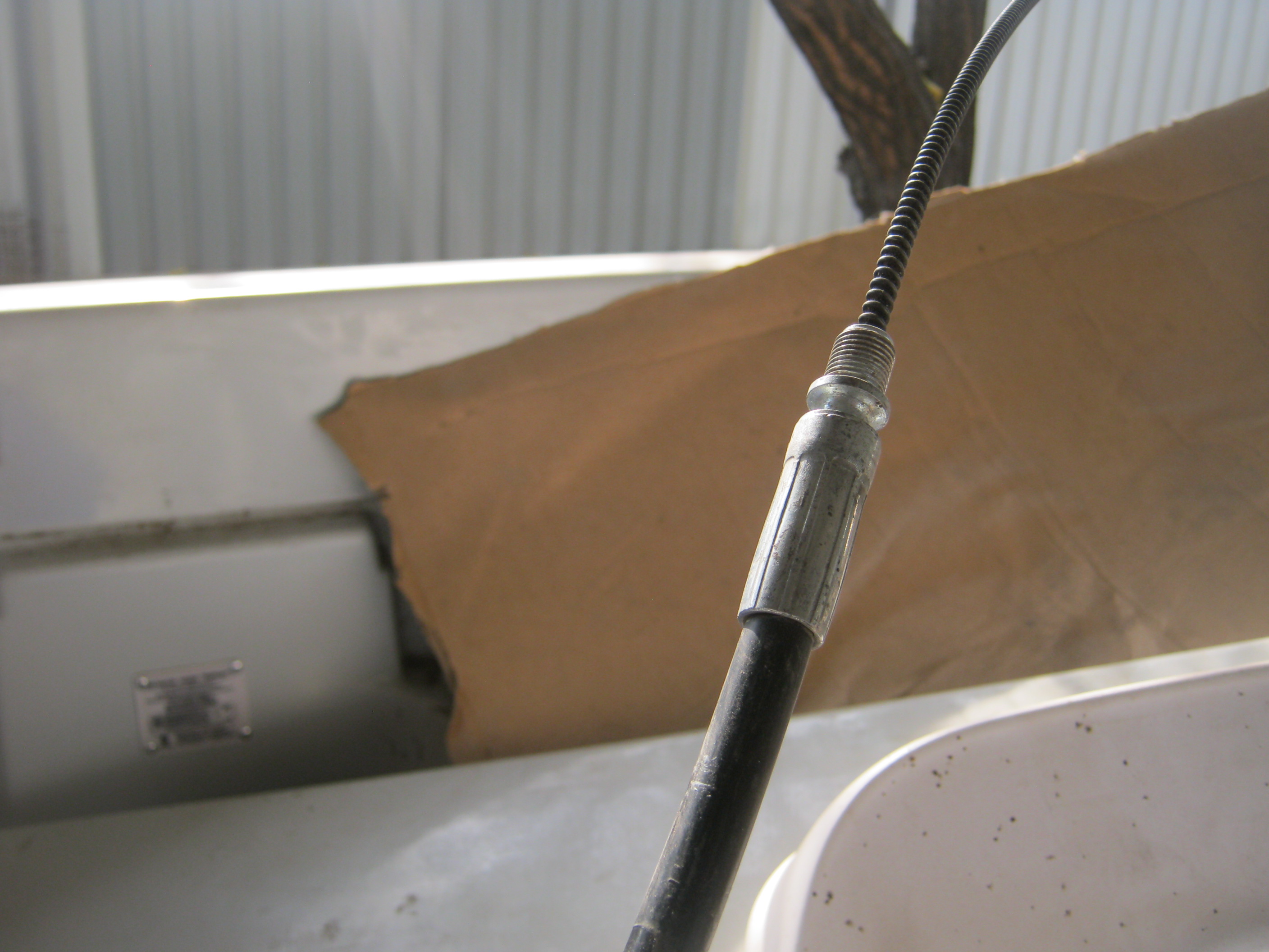

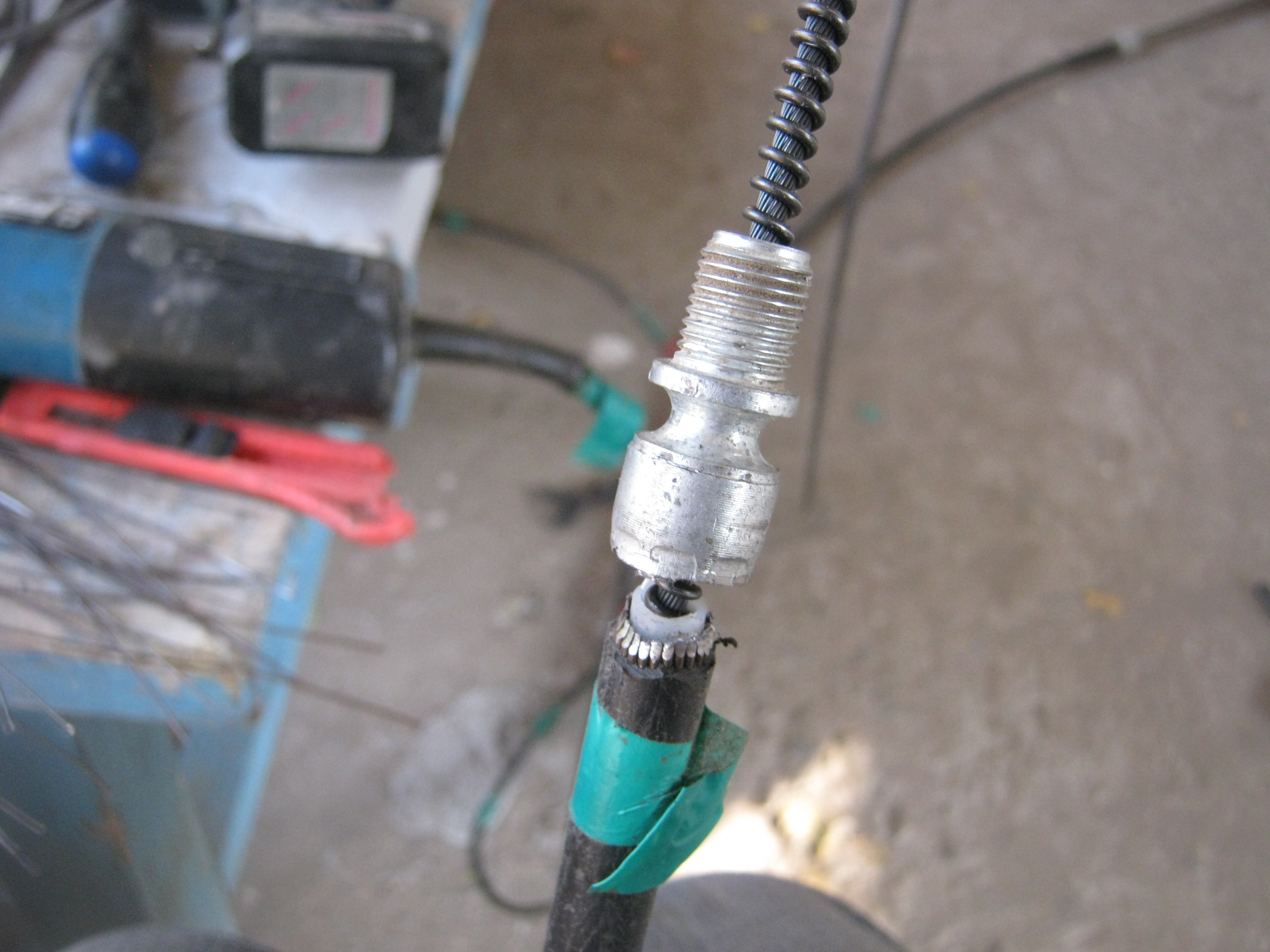

Я говорил вам, что нашёл подешевле рулевой трос, похожего размера, но, тем не менее, он всё равно длиннее нужного. Его надо -Укоротить. Обратился к вам , может кто знает -как , не ответили. Ну, вообщем - теперь я знаю и сам -как! :D
Решил -укоротить. Ну, во-первых -его ещё надо просунуть через закрытые пространства, которые, по моему мнению - забиты наполнителем. Как говорится - я долго думал. А, надо было -делать))).
Взял фрезу на 28, просверлил корму; просверлил борт внутри -оказалось, что -ВСё сошлось!
Примерил -см. 35- лишние. :oops: Ну, начал укорачивать. Отпилил; распилил; снял муфту.
Вот фотки.
Теперь осталось заказать токарю детальку по размерам и купить сгонную гайку от металлопластиковой трубы с сжимающим элементом и всё :)
Вот ссылка - сути. Я только переделал финал -подключил токаря. ;)
