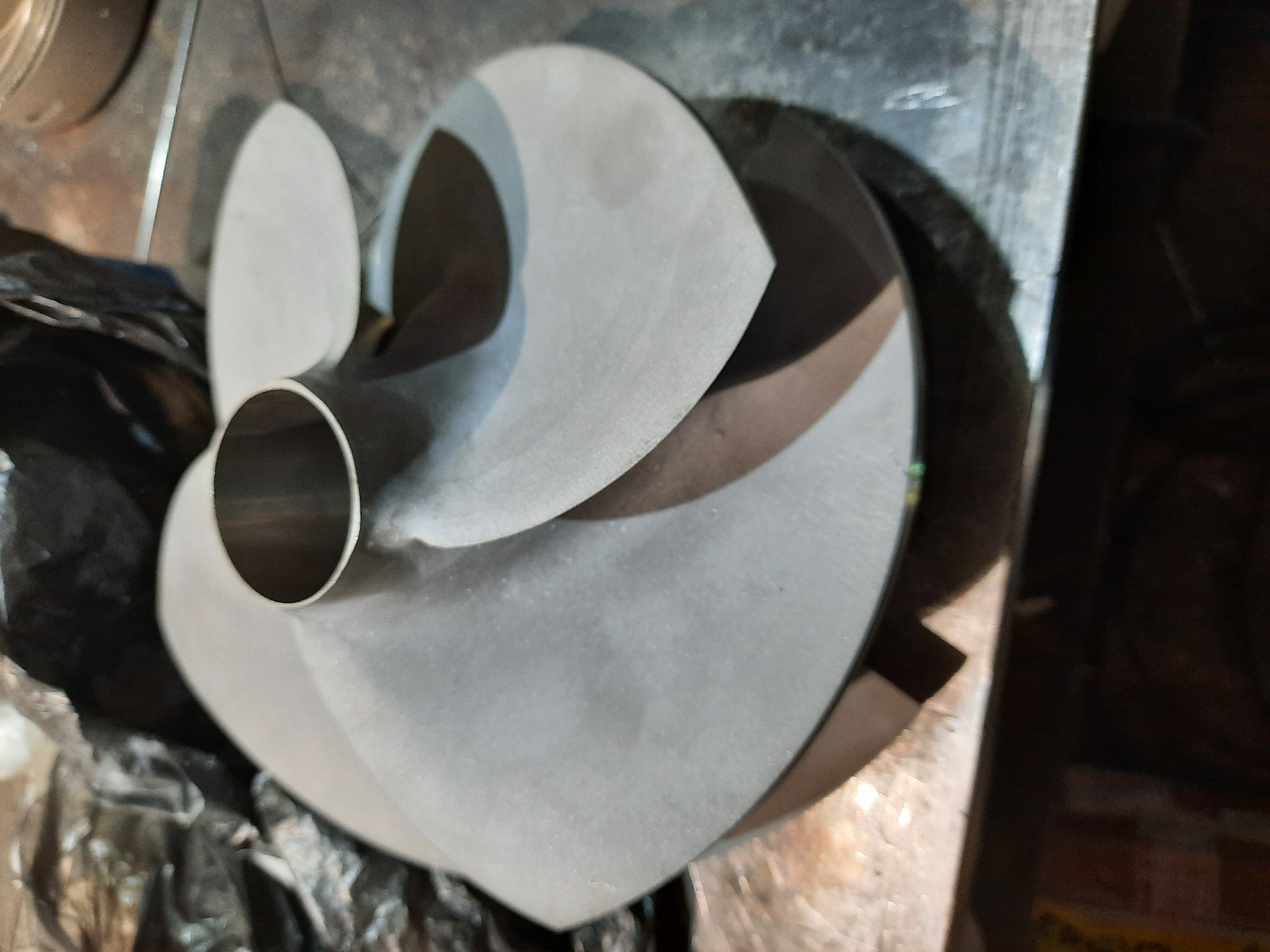

Сообщение ANP » 03 дек 2020, 16:38
Есть еще один вариант для размещения в таблице.
Винт ф202, ступица ф41-126, сопло ф115.
Если интересно, буду еще приводить примеры того, что у меня есть.

Сообщение ANP » 06 дек 2020, 13:12
viktorr писал(а):
ANP писал(а):Есть еще один вариант для размещения в таблице.
Интересное, что-то вырисовывается. ;)
КП винта = 1,6. КП конуса = 1,81. Общее КП = 2,9 !!!
То есть -Соизмеримо!
А, теперь поясни - чем знаменит Этот комплект? Чтобы найти точки соприкосновения.
Виктор, второй разгружен по шагу, его можно использовать для ф200 водомета, а первый для ф190. Двигатели Хонда v6. Второй так же, при меньшем поджатии можно использовать в ф200 с моторами 4 цилиндра.
