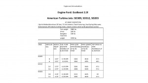

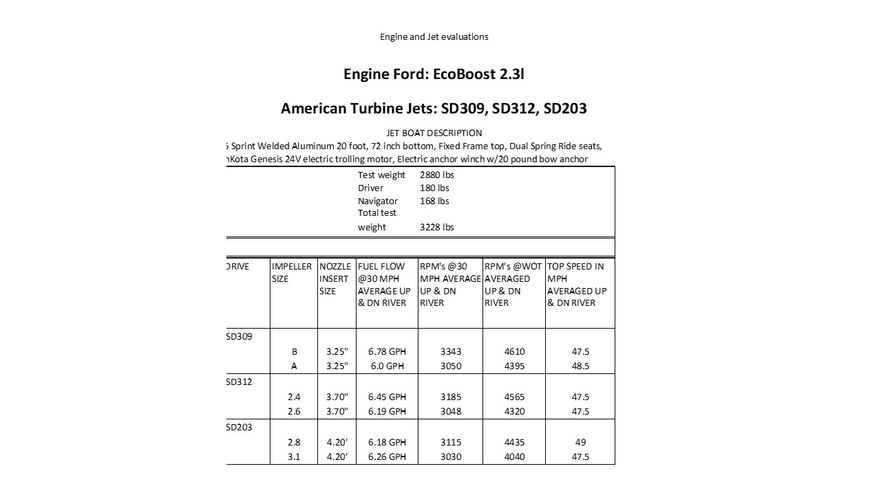

viktorr писал(а):
ANP писал(а):Есть еще один вариант для размещения в таблице.
Винт ф202, ступица ф41-126, сопло ф115.
Если интересно, буду еще приводить примеры того, что у меня есть.
Интересное, что-то вырисовывается. ;)
КП винта = 1,6. КП конуса = 1,81. Общее КП = 2,9 !!!
То есть -Соизмеримо!
А, теперь поясни - чем знаменит Этот комплект? Чтобы найти точки соприкосновения.
Замер расхода топлива при 30миль/час
Исходные данные через название файла.

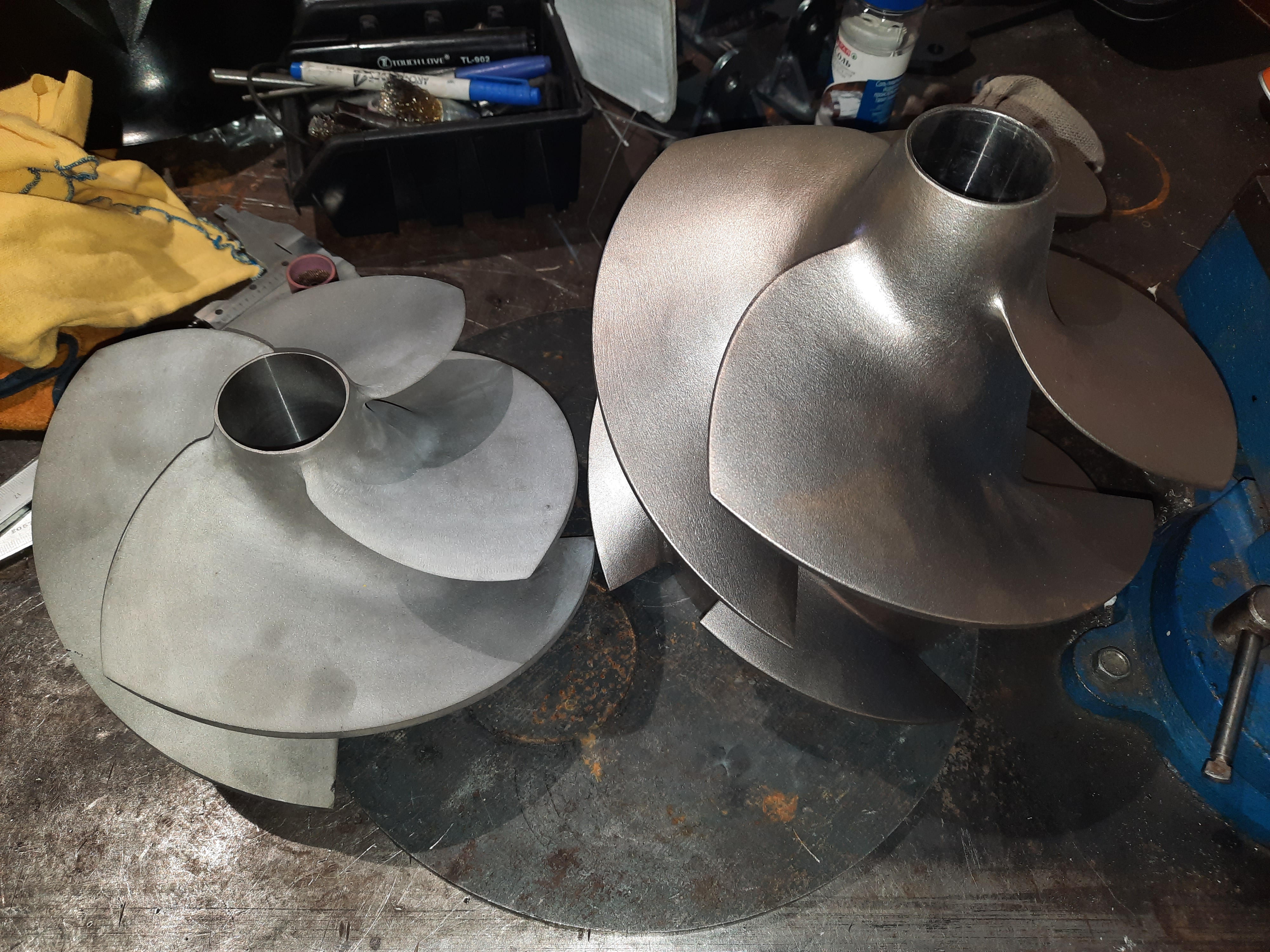

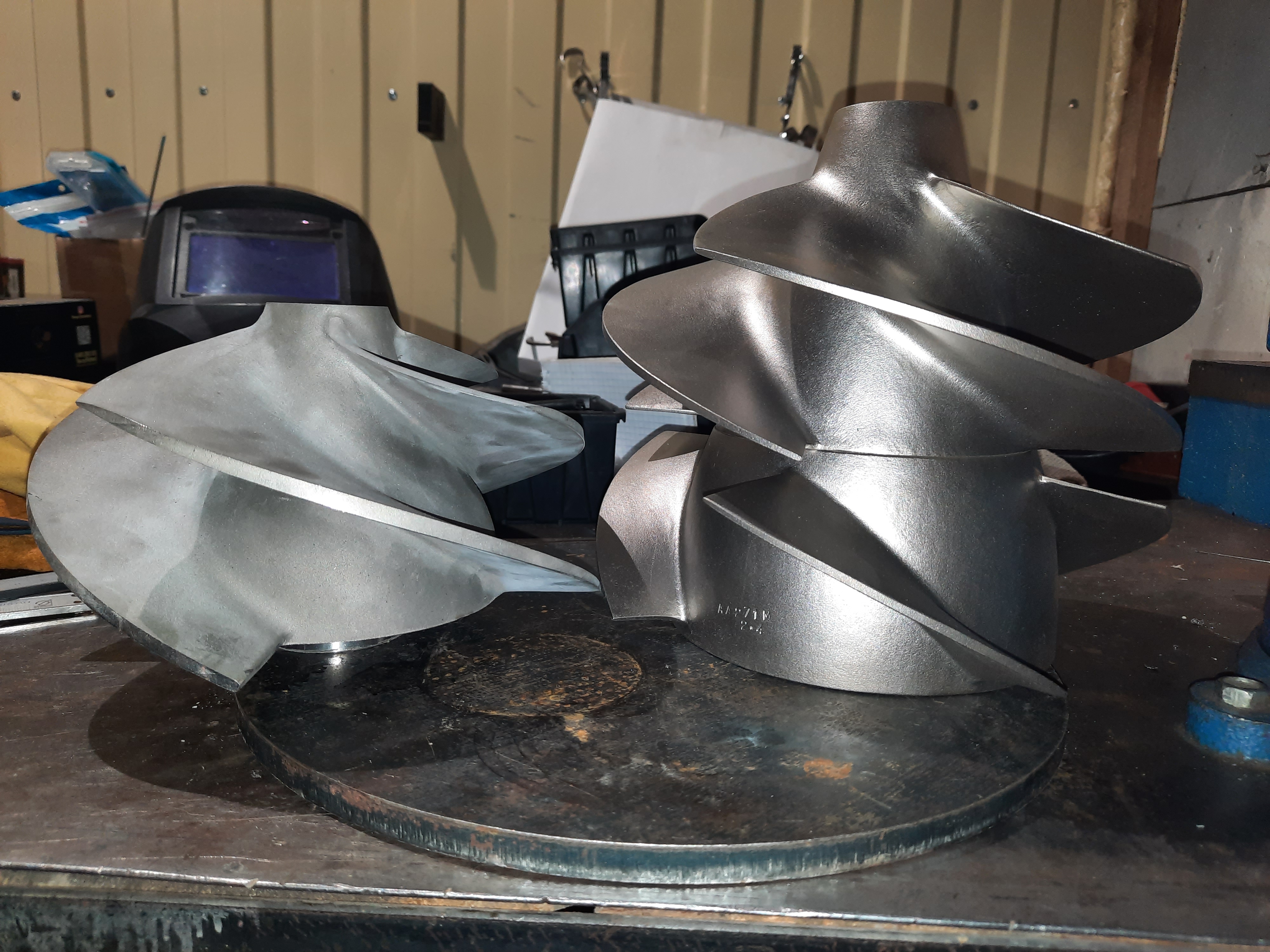

Сообщение ANP » 09 дек 2020, 16:33
Слева он. Справа турбоимпеллер 215мм от Гамильтон. По нему тоже можно посчитать.
Сообщение viktorr » 10 дек 2020, 06:45
Слева -2-х ступенчатый винт.(читай Виктора).
Справа - 3-х ступенчатый винт(читай Гамильтона и Виктора).
ПРИ ВСЁМ ЭТОМ - надо учитывать, что N-ступенчатые агрегаты создаются не для красоты мовы, а, для специальных задач.
Скорее расположенных в диапазоне - Конструктивных размеров. И, скорее - ДАНЬ, а, не приобретенье. В плане -гидродинамики.
Скорее всего , надо говорить таК : "Пришлось Применить 3-х ступенчатый винт :roll: "
Сообщение viktorr » 13 дек 2020, 09:28
Вот тот 3-х ступенчатый винт. )))
Выходная ступень винта- это толстый выходной , по-вашему - сегмент турбовинта, а, по моему -один из 3-х винтов которые образуют СТУПЕНИ " турбовинта". Он, уж- вообще сделан предельно просто, создатель хотел или подсказывает вам(нам), что это -просто винт с каким-то шагом. И, чтобы не "заморачиваться с переходом" , типа аккуратным - из 2-ступени винта в 3-ю , просто берёт и ПРИСТАВЛЯЕТ его ! Оставляя РАЗРЫВЫ в Общей череде всех 3-х последовательных лопастей!
Но, думаю, тут просто , при некоторых "потерях"(давления и тд)- есть конструктивно , по Бернулли -оформленное сжатие водного потока - нивелирующее эти "потери". Препятствует кавитации.
Это конструктивное действие , найдено, конечно - опытным путем + арифметические расчёты. В основном - Бернулли. Просто - много опытных образцов. Конечно))), каждый "изобретатель" -хочет показать, что он , типа легко , одним пальцем -разгрёб задачку, но, это -не так. Это труд.
У нас , потребителях, возникает ощущение , что он нарисовал- пальцем. Вот яркий пример с барином.
Когда, мы давно - обсуждали с ним -наличие этих разрывом в лопастях и на мой вопрос -зачем они , он сказал, что через них уходят ПУЗЫРИ :roll:(ещё был рисунок) , но, например я придерживаюсь другого мнения. Такого. В этих местах, за счёт выбранных размеров - образуется такое давление , которое не позволяет образовываться пузырям, очевидно кавитационным.
Я, сейчас говорю о разных мнениях "изобретателей" : Моё - ихтамнет этих пузырей; у барина , они - отводятся через разрывы лопастей :D ))).
Моё "мнение" - можно посчитать(вундеркиндам).
Барина - только -УВИДЕТЬ.
