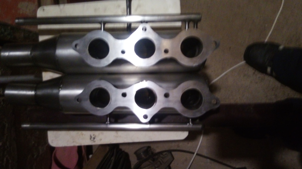

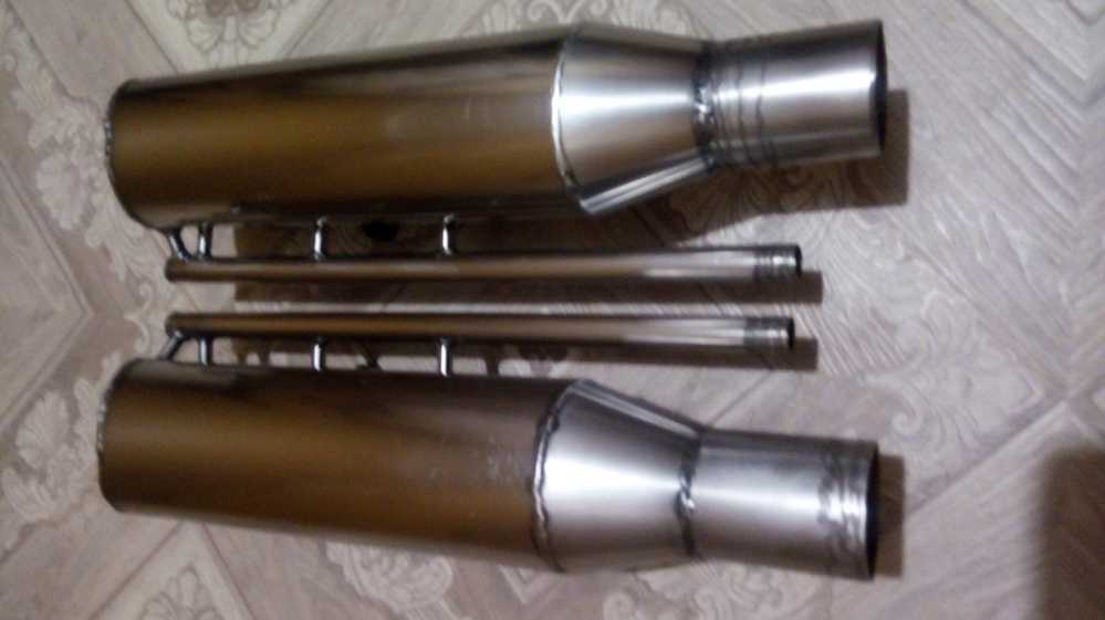

Сообщение вадим в » 11 ноя 2021, 21:15

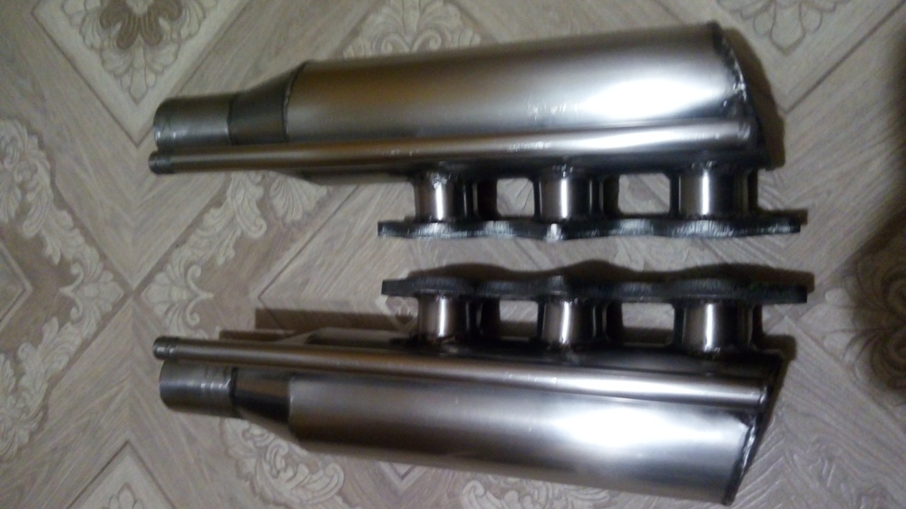

Доделал колектора.

Сообщение viktorr » 15 ноя 2021, 12:27
Вадим, сильно не спорь. )) Просто -Проверь.
Вот приведу свои фотки.
Вот белый коллектор -не попадала.
А, вот подвод медными трубками -попадала. Повозился с ними.
Ты подводишь воду , слишком близко к выхлопным патрубкам, да ещё на четверти сечения -к патрубкам. (видимо, для -красоты).
Есть более удачный способ подвода воды, который , заодно и ОХЛАЖДАЕТ для ПОЖАРНОЙ безопасности - Патрубки от цилиндров. Андрей знает.
Более технологично, подводить -не всю воду, именно - в коллектор, а по участкам выхода из двс или холодильника. Водомёт даёт много воды. И в векторно - несоориентированных патрубках может быть -очень много брызг и неучтённых течений струй. ;)
https://www.youtube.com/watch?v=Q3psJsgqyYQ
https://www.youtube.com/watch?v=lbZwCmUosBY Сам паук с медными трубками , даже отсоединил -попадание воды.

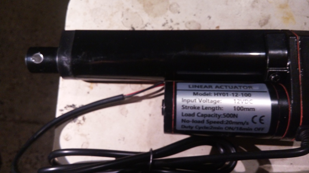

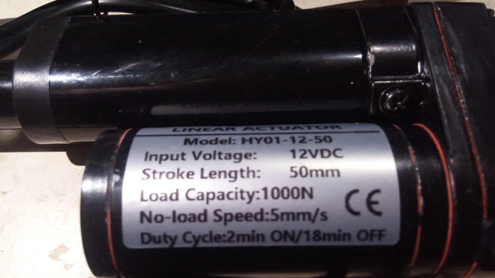

Сообщение вадим в » 20 дек 2021, 10:59
Лодку зарегестрировал. Пришли актуаторы.

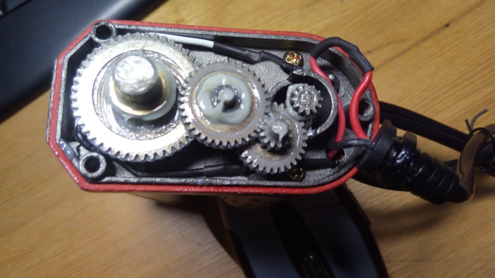

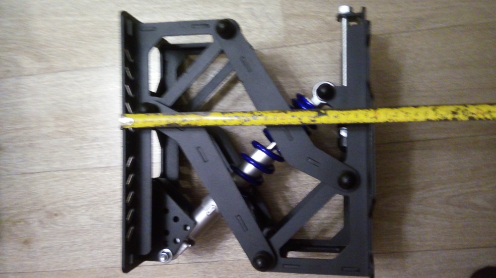

Re: ОРИОНБОТ 53Д ВОДОМЕТ
Сообщение вадим в » 20 дек 2021, 11:16
На трим и задний ход.Шестерни железные.
Сообщение viktorr » 21 дек 2021, 10:10
Мало и аскетично.
Хотя-бы - кинематические схемы приводов, или -как это всё будет -на пальцах.
В смысле, будет интересней позырить :roll:
Может и мы, что -нибудь - перинимем!(поучимся).

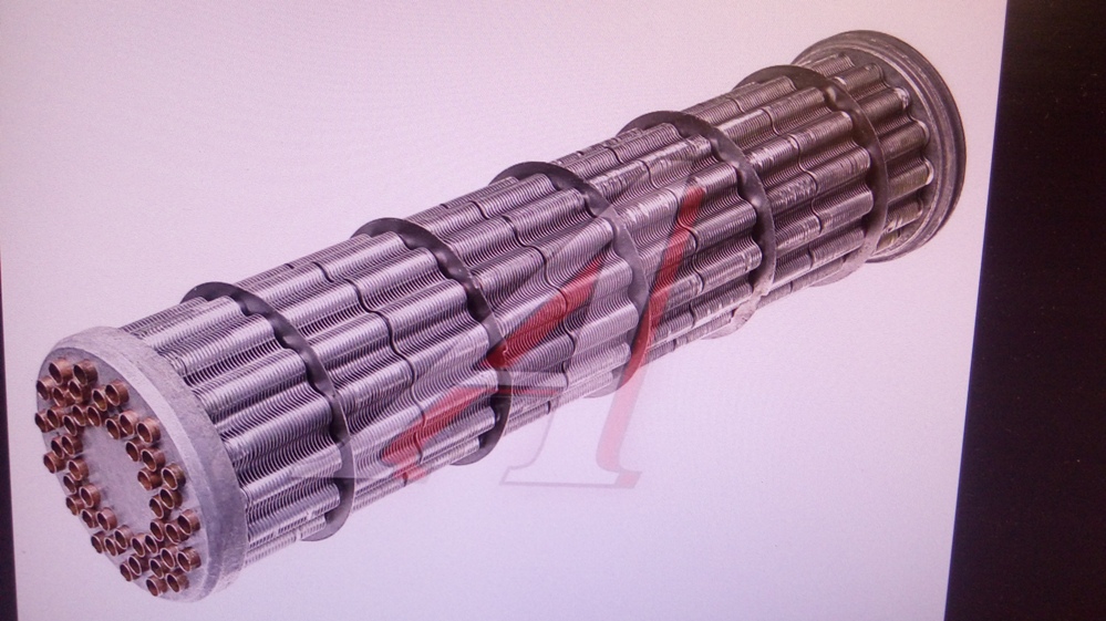

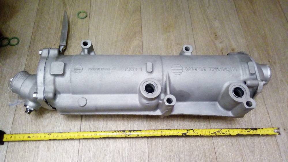

купил две амортизационные стойки по 8900р. Теплообменник от ЯМЗ 7511-10000р

Сообщение stalker » 26 янв 2022, 05:46
...рулетка с Блокадного Ленинграда шо ли ?..
