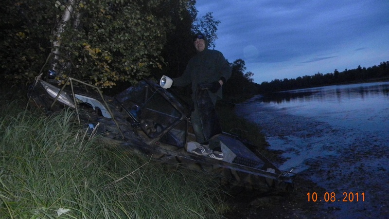

Сообщение mors » 16 авг 2011, 19:04
Уже километров 600 накрутили...Терпимо...
Если- бы не отломанная лопасть было бы нормально...Да ладно....
Только по незнайке спалили гудрич и шрус на кордане....
Еще умудрились полетать по берегам...
Думали в двоем лопнем от натуги стягивать Лодку с берега...(По трезвяне..)
От поворотного сопла винты отвалились...Это от "Секаса" с импеллерами раз 8 "анонировали" подгонялии не закрули как нужно....
А это 2 часа ходу по глухим рекам...
