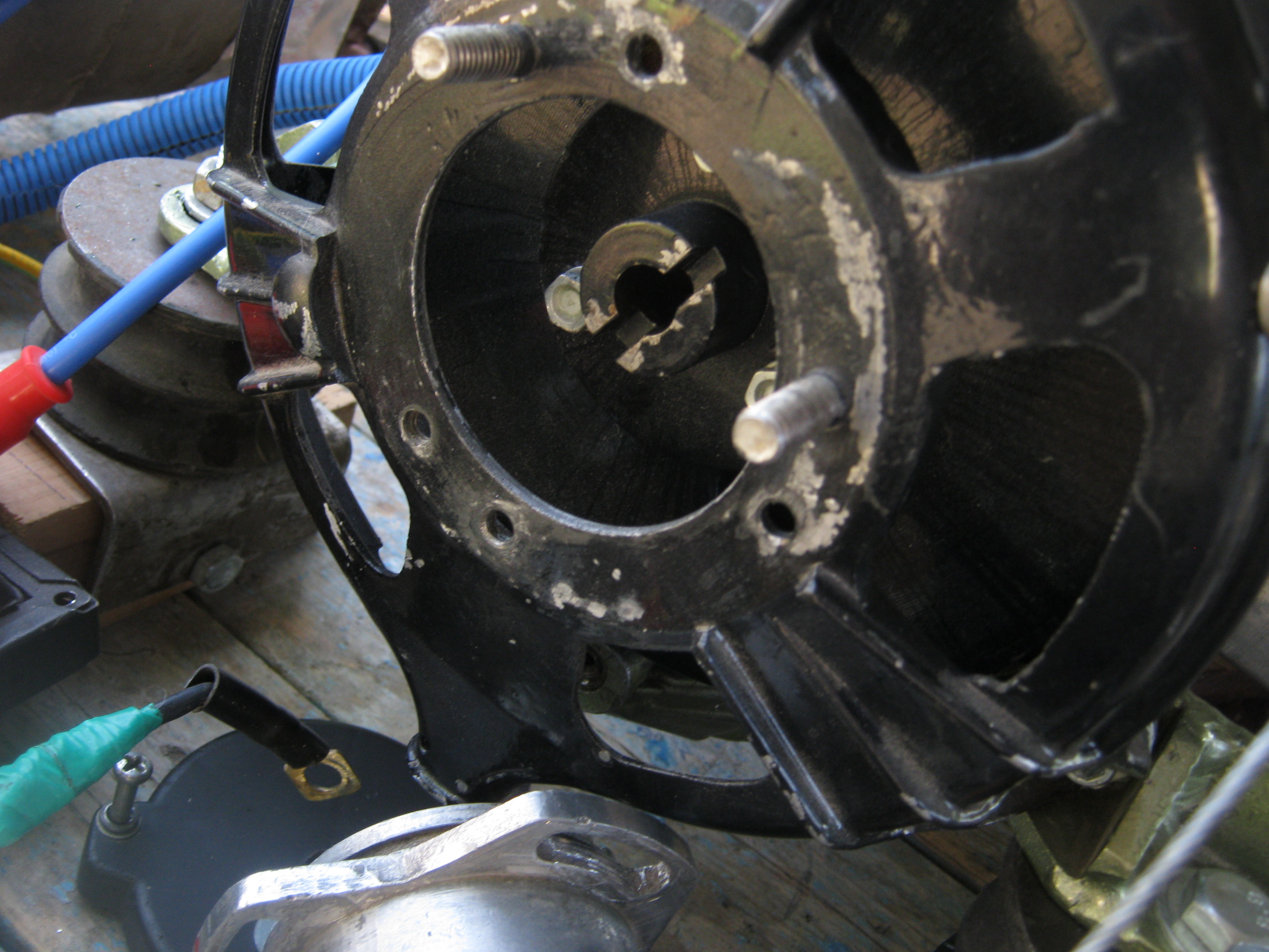

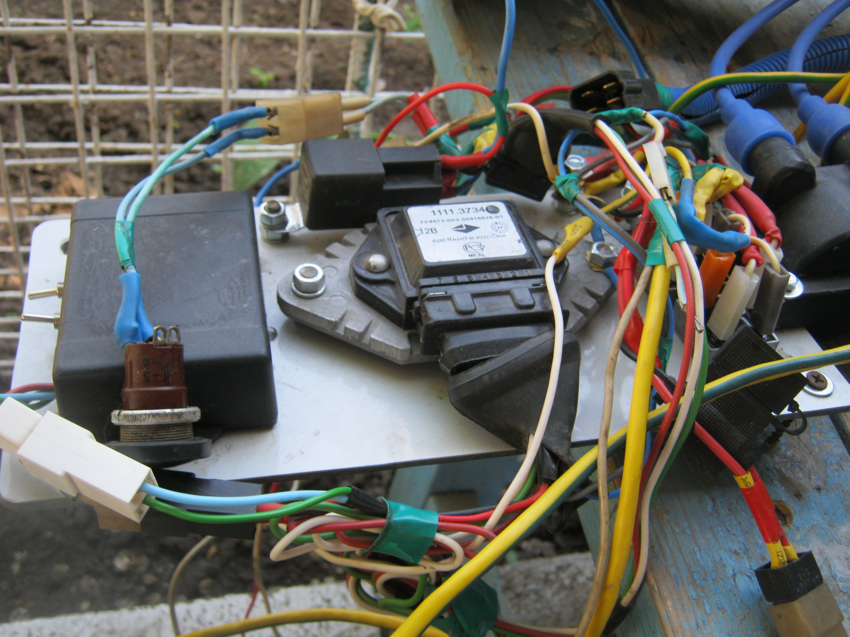

Вчера сделал мало. Но, принял важное решение.

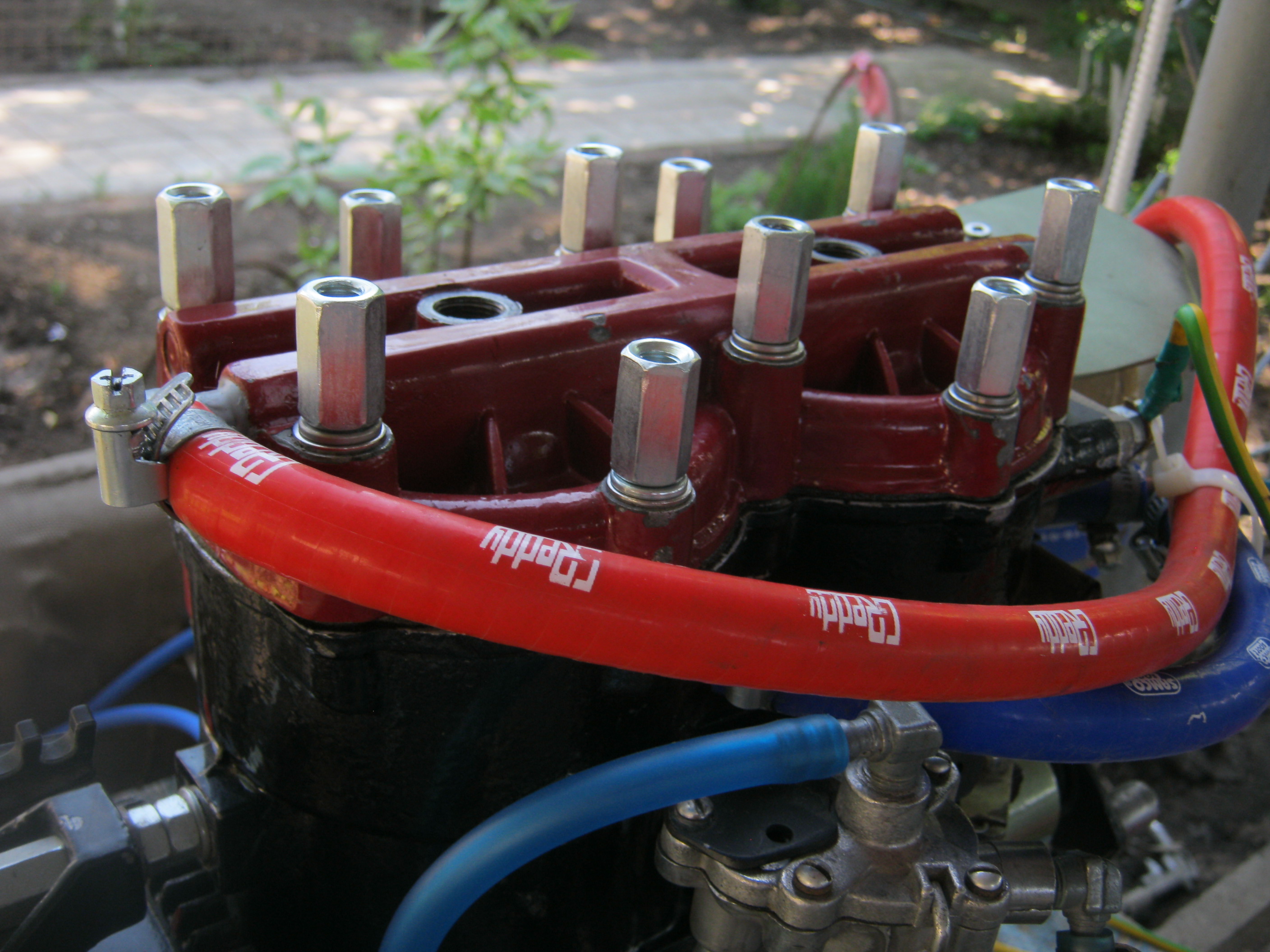

Вот высокие гайки. Вихрю это -не повредит.
Здесь стоит оковсий распределитель. Снят разобран.
Я подумал и хотя Сёма и Андрей -гонят меня на воду :lol: , я пожалуй повременю. Надо, чтобы всё было без сомнений. Не понравилось мне , как работает зажигание и собственно Вихрь - на одноканальном зажигании: один датчик холла, и ОДИН ФУОЗ Сарумана.(он, на фотке -слева чёрная коробочка).
Решил сделать, всё -таки -2 канала!(на каждый цилиндр - свою искру).
Для этого(последняя фотка), надо поставить на площадку датчик холла, который в реальной жизни там -один, ВТОРОЙ - напротив.
ФУОЗ убрать, сделать его -постоянным, максимальным. (около того).
Может когда нибудь поставить МБ-22, где имеется автоматическое опережение зажигание в схеме(как в "ямахах" в новой зеландии))) ). И, панельку зажигания - не надо крутить синхронно -газовой ручкой. А, у меня -акселератор. ;)
Хотя, МБ-22 - ОДНОКАНАЛЬНАЯ схема)))). Здесь в Вихрях есть -недоработка. :D
Андрей, а какое зажигание , стоит в твоих Вихрях? ;)
Пока застопорилось - надо прикупить "косу" для датчика.

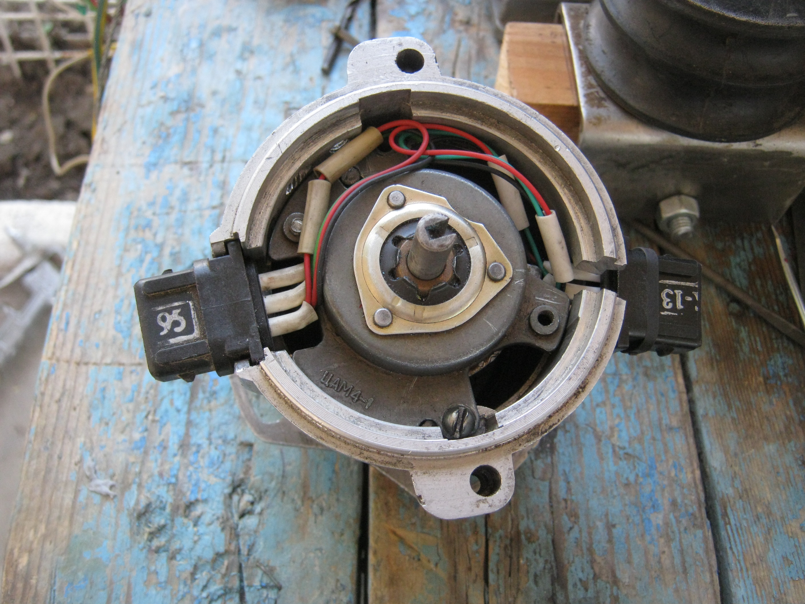

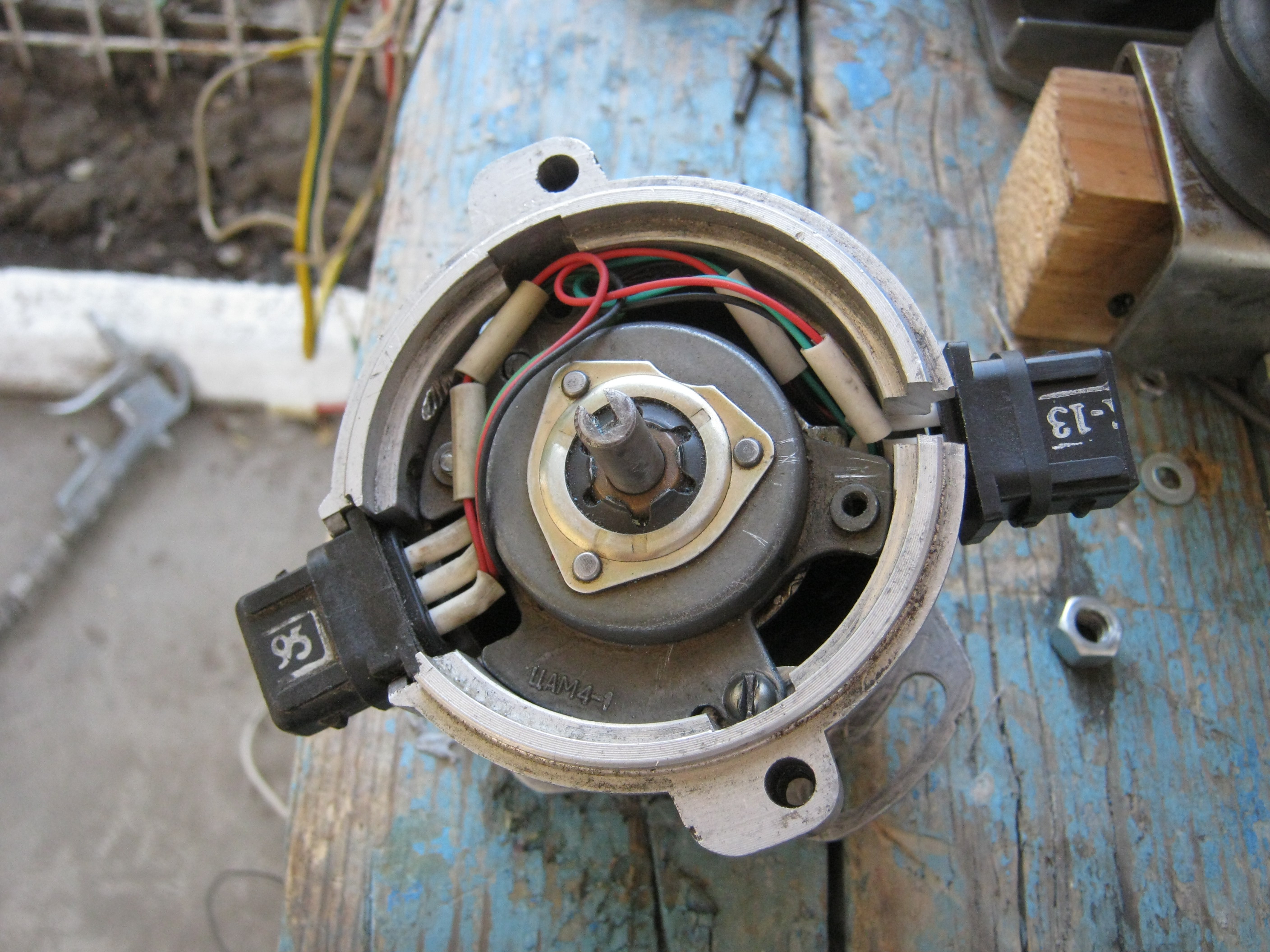

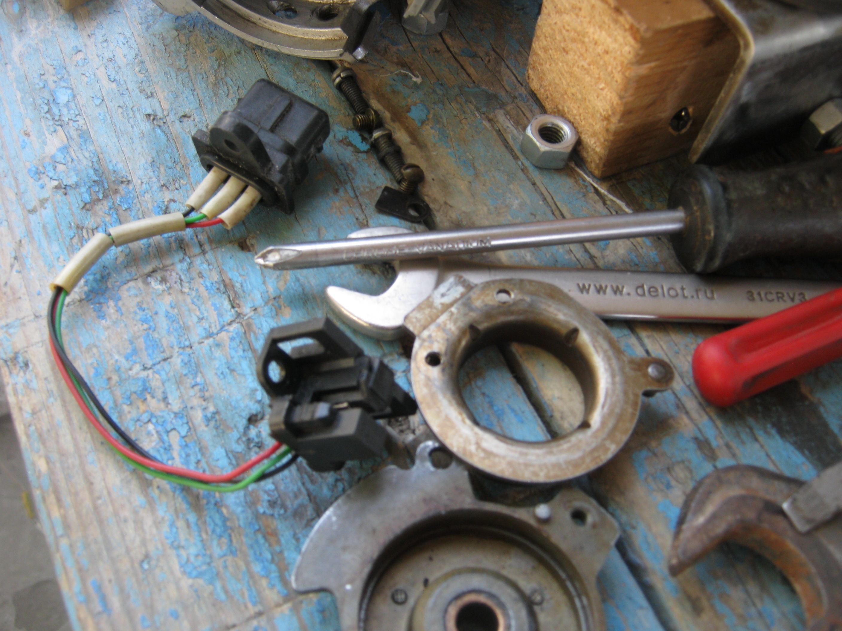

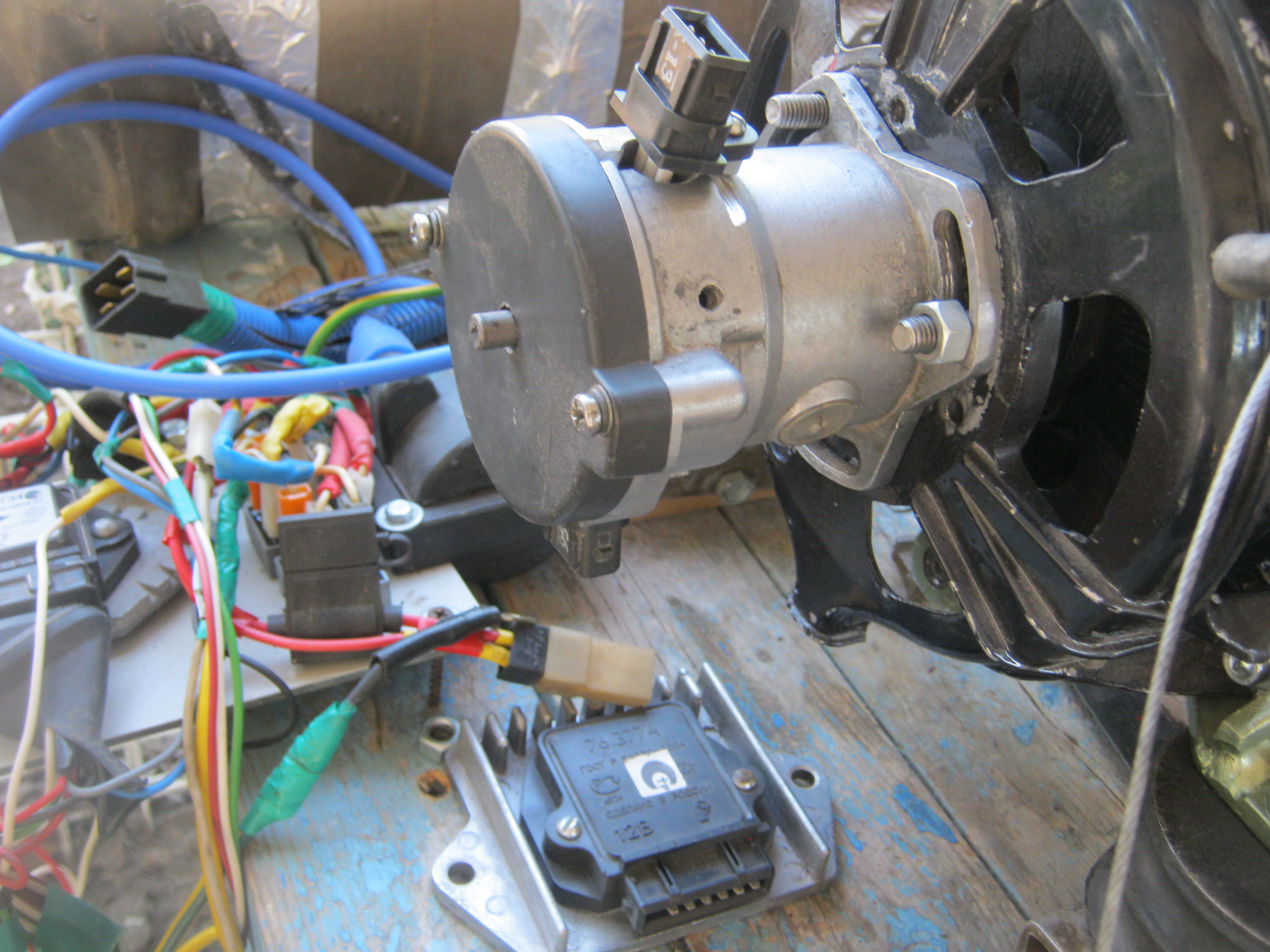

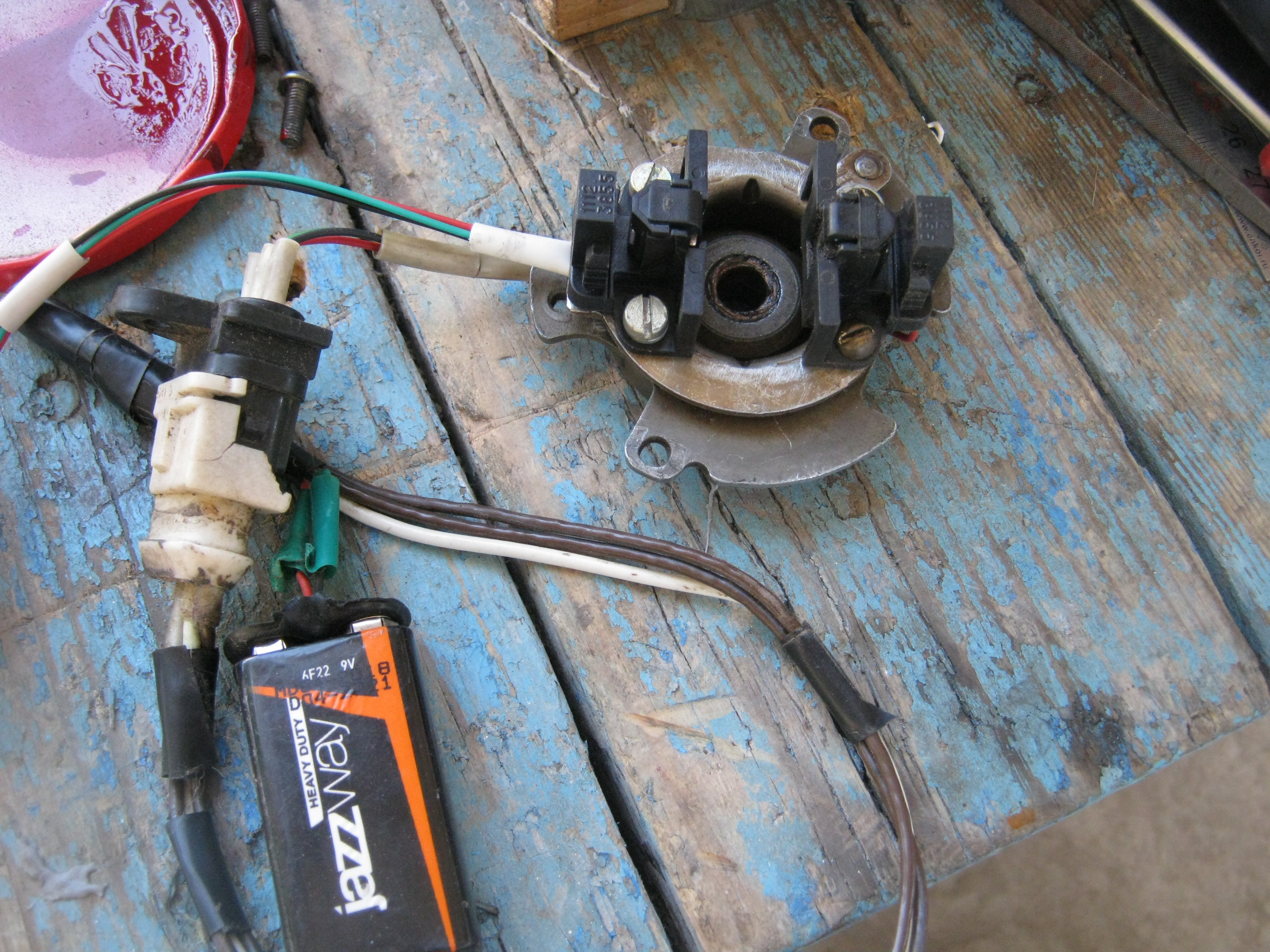

Ну, вот взял второй датчик холла и поставил его на площадку. Вообщем сделал трамблёр для 2-х цилиндрового Вихря. В модуляторе осталась одна шторка. Было две -одну спилил.
Фотки. Два датчика холла на площадке. Датчик надо у станавливать - очень АККУРАТНО(по отверстиям), иначе -КЕРДЫК!))) :roll:
И, собранный трамблёр.

"Косы" пока нет. Могу, конечно и сам сделать, но искать клемники и тд. Коммутатор -есть.
