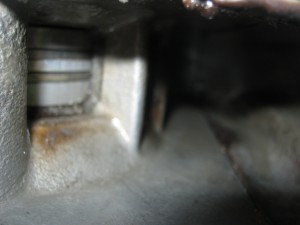

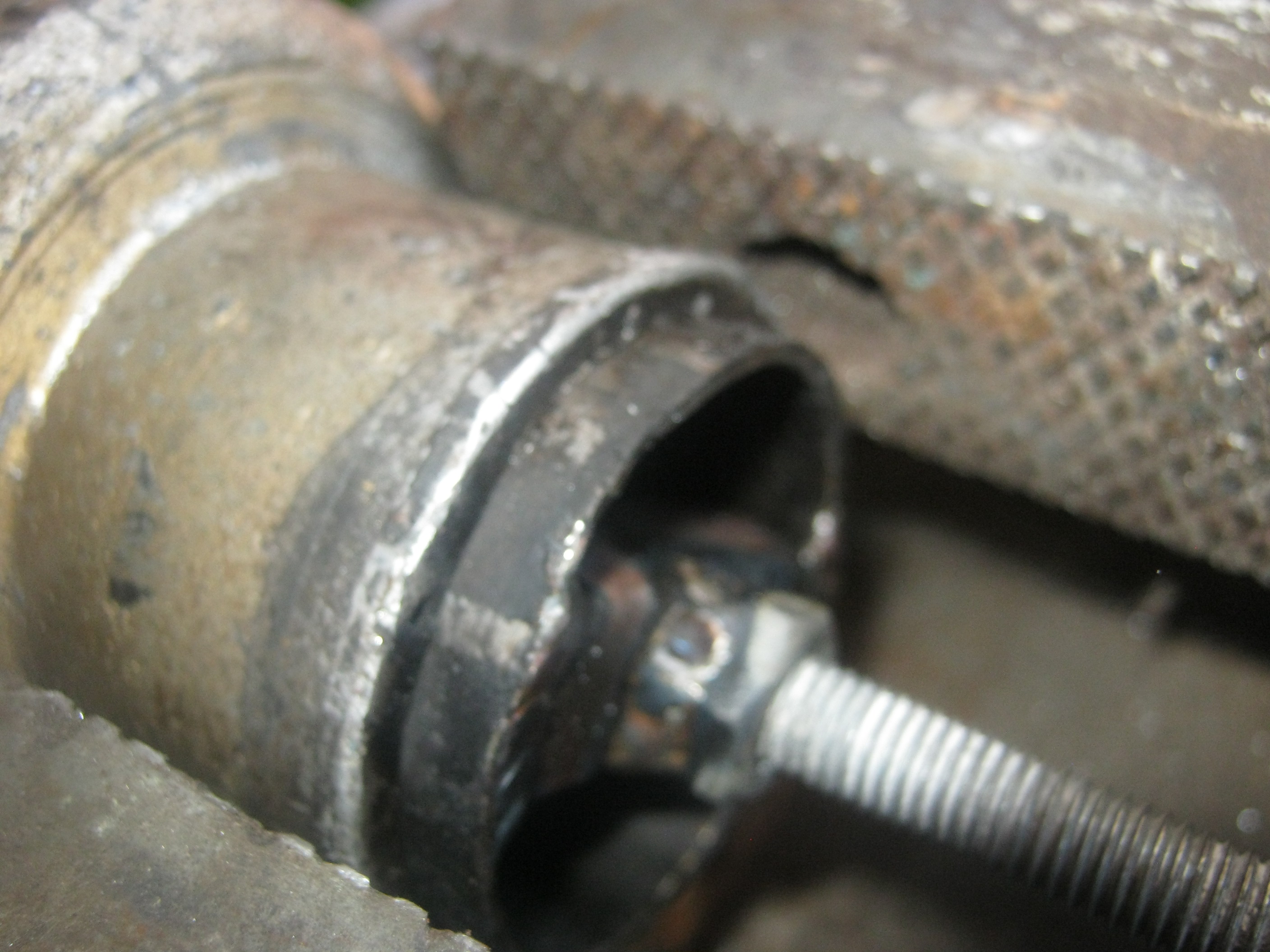

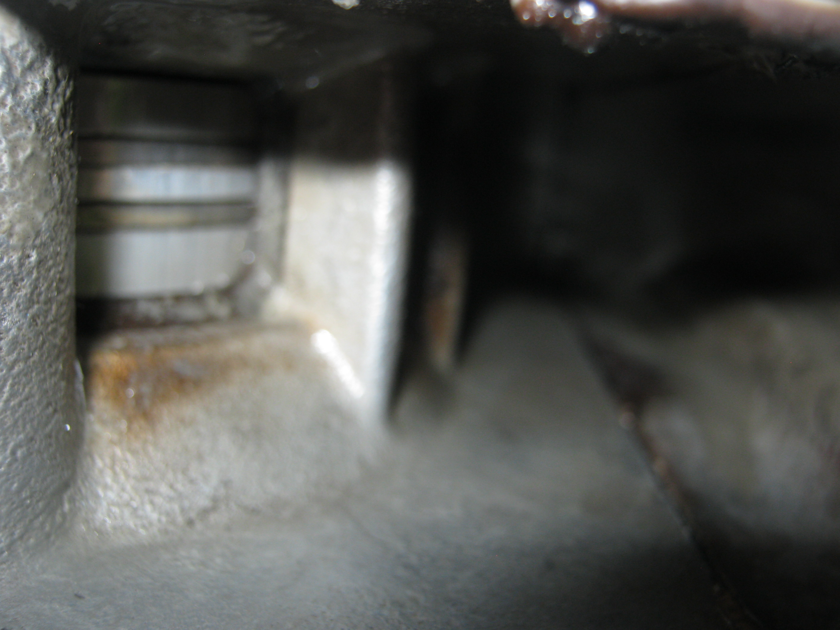

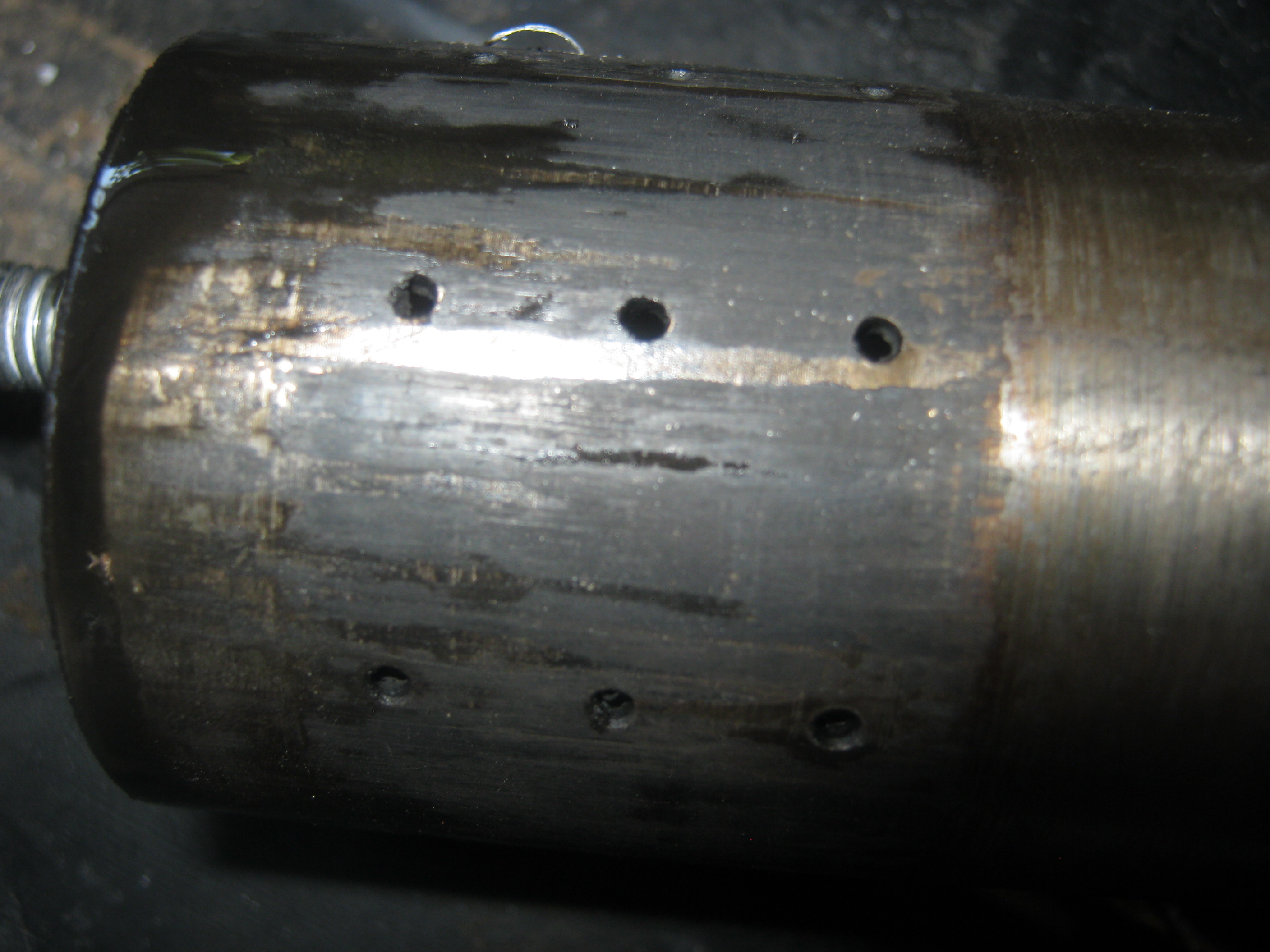

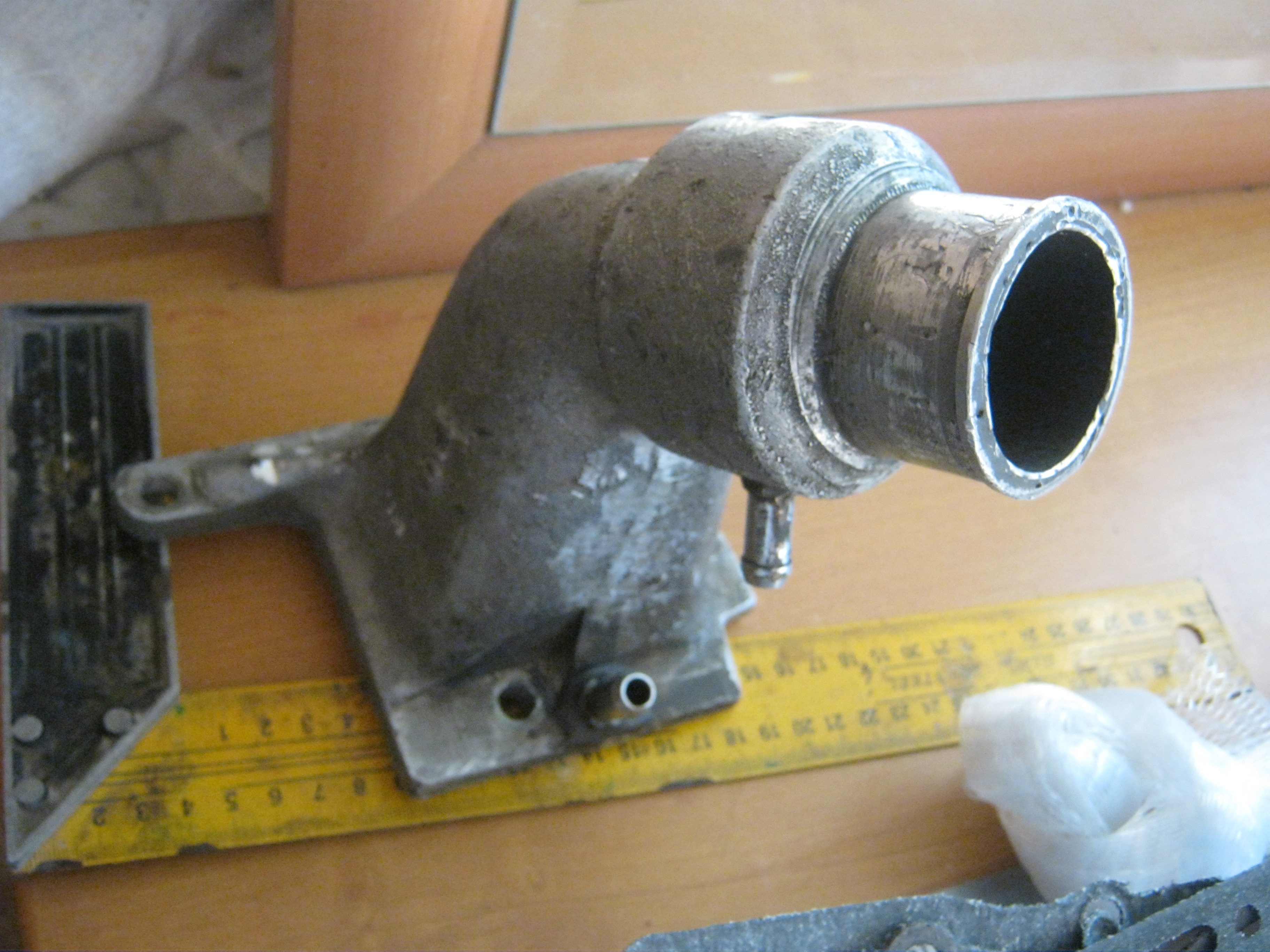

Вообщем , Андрей, я пошёл по пути - не резать по живому, а, типа -повернуть "реки вспять" :D У меня было подозрение, что в коллекторе стоит , какая-то хрень , похожая на редьку. Подозрения оправдались в высшей степени! КАК ЭТО МОГЛО ЕЗДИТЬ???
На фото.

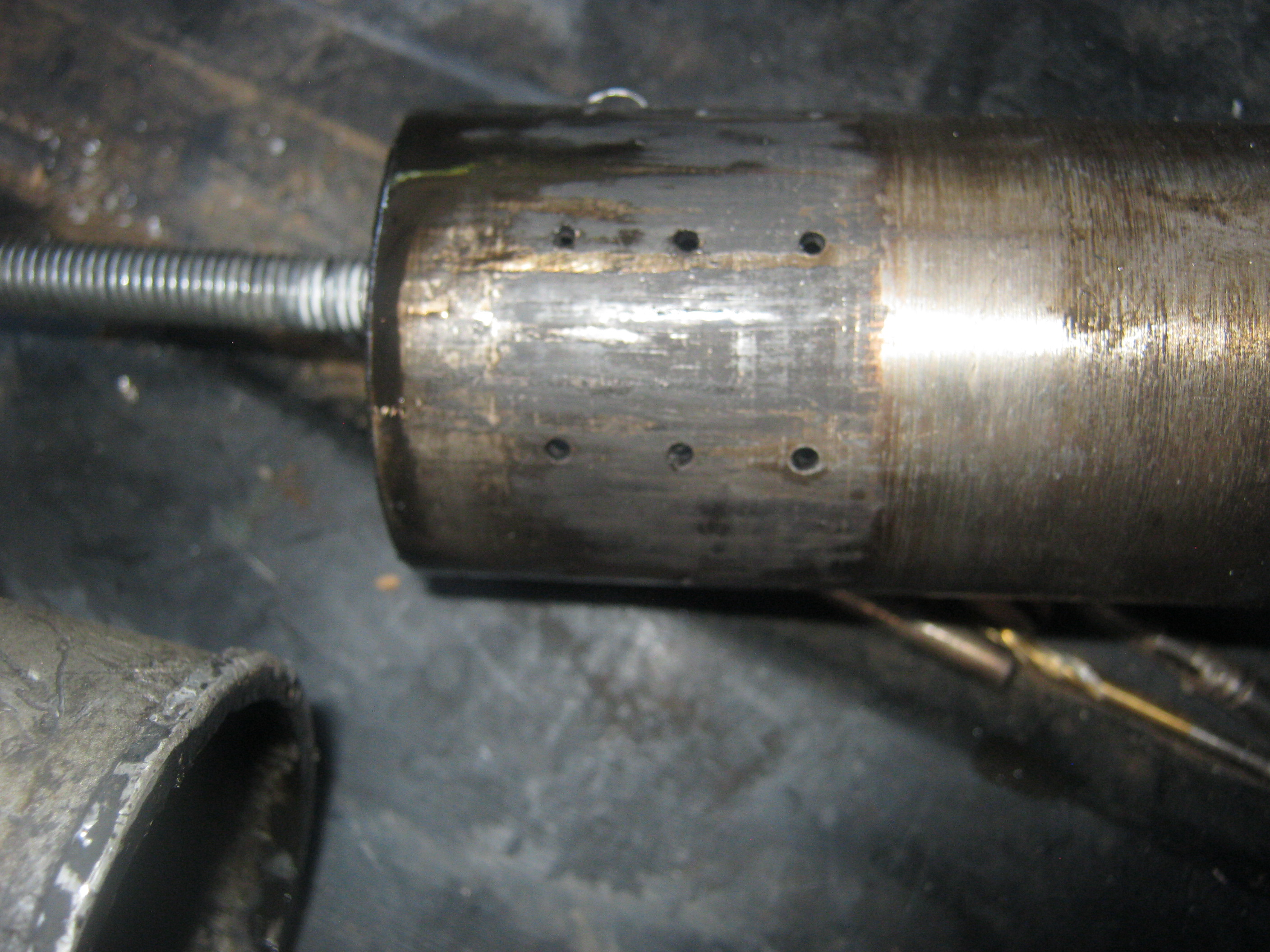

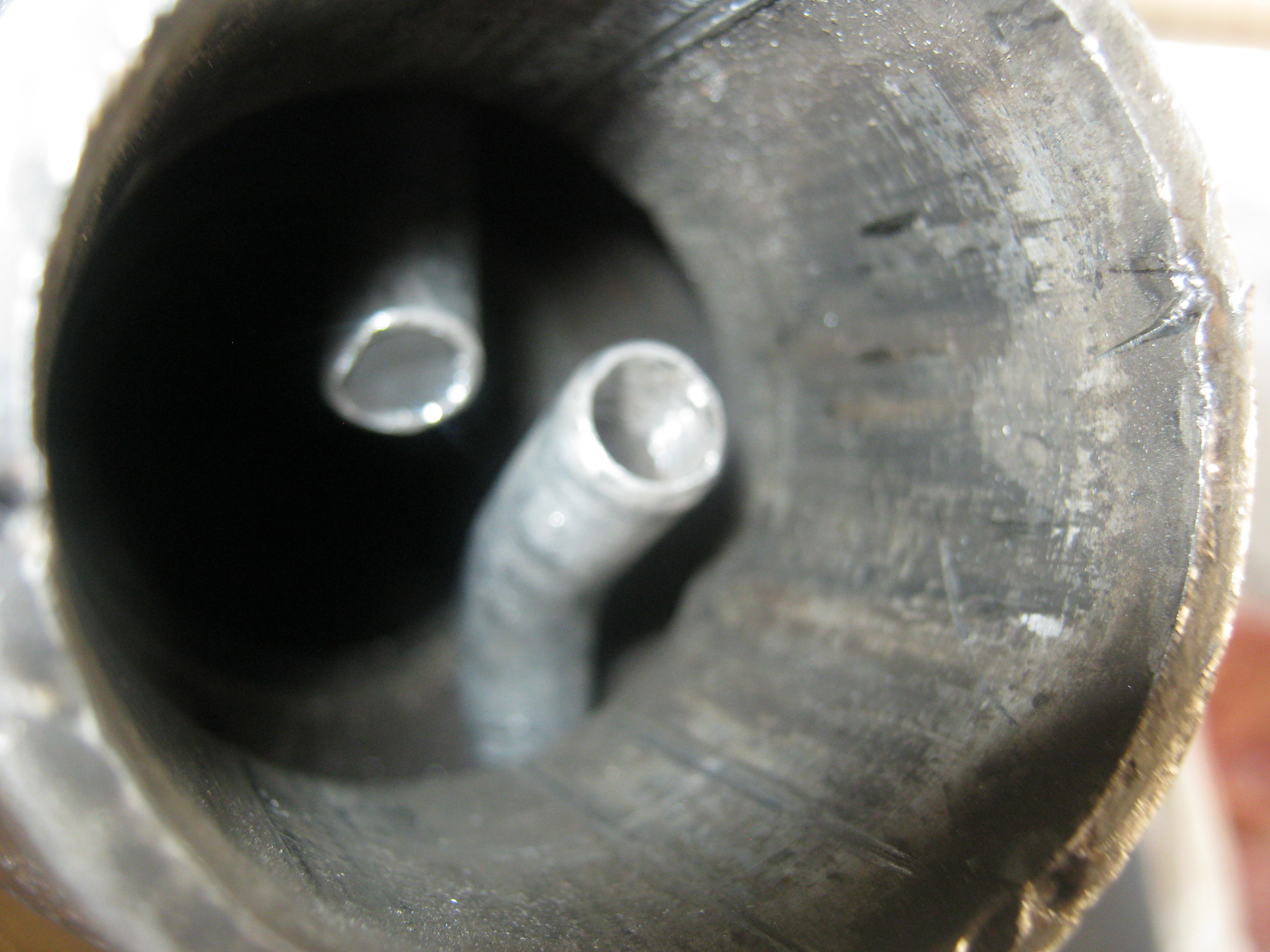

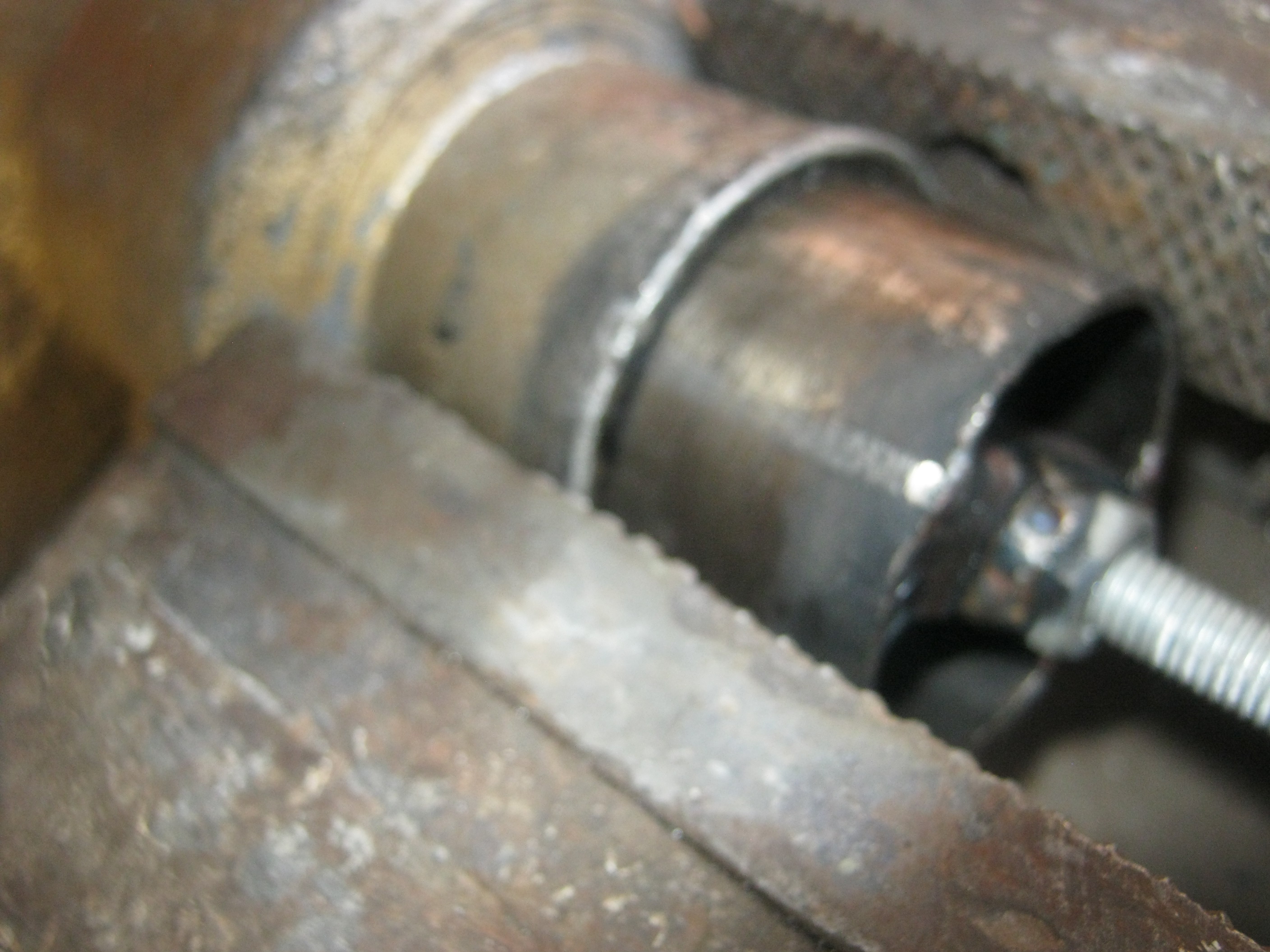

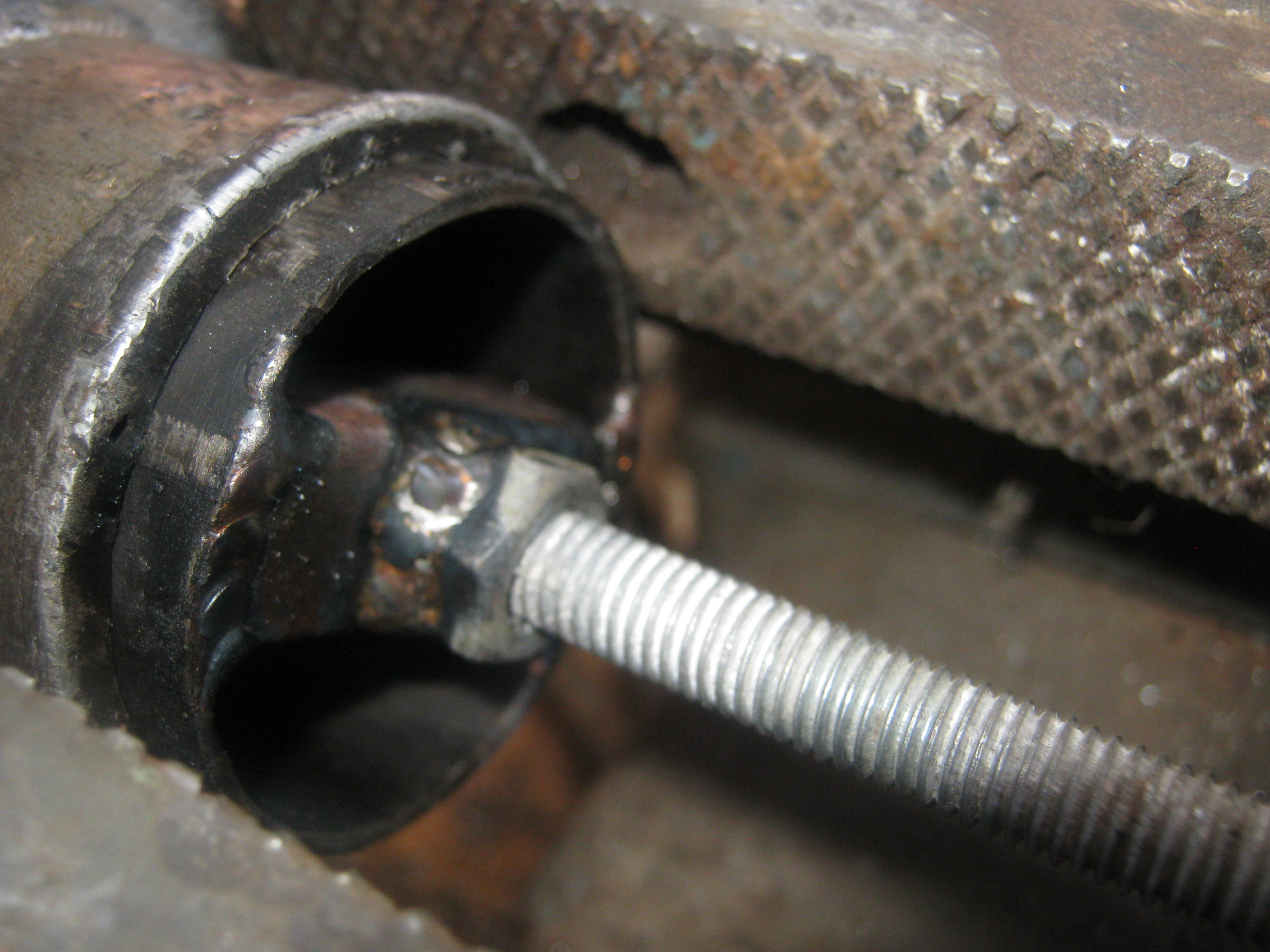

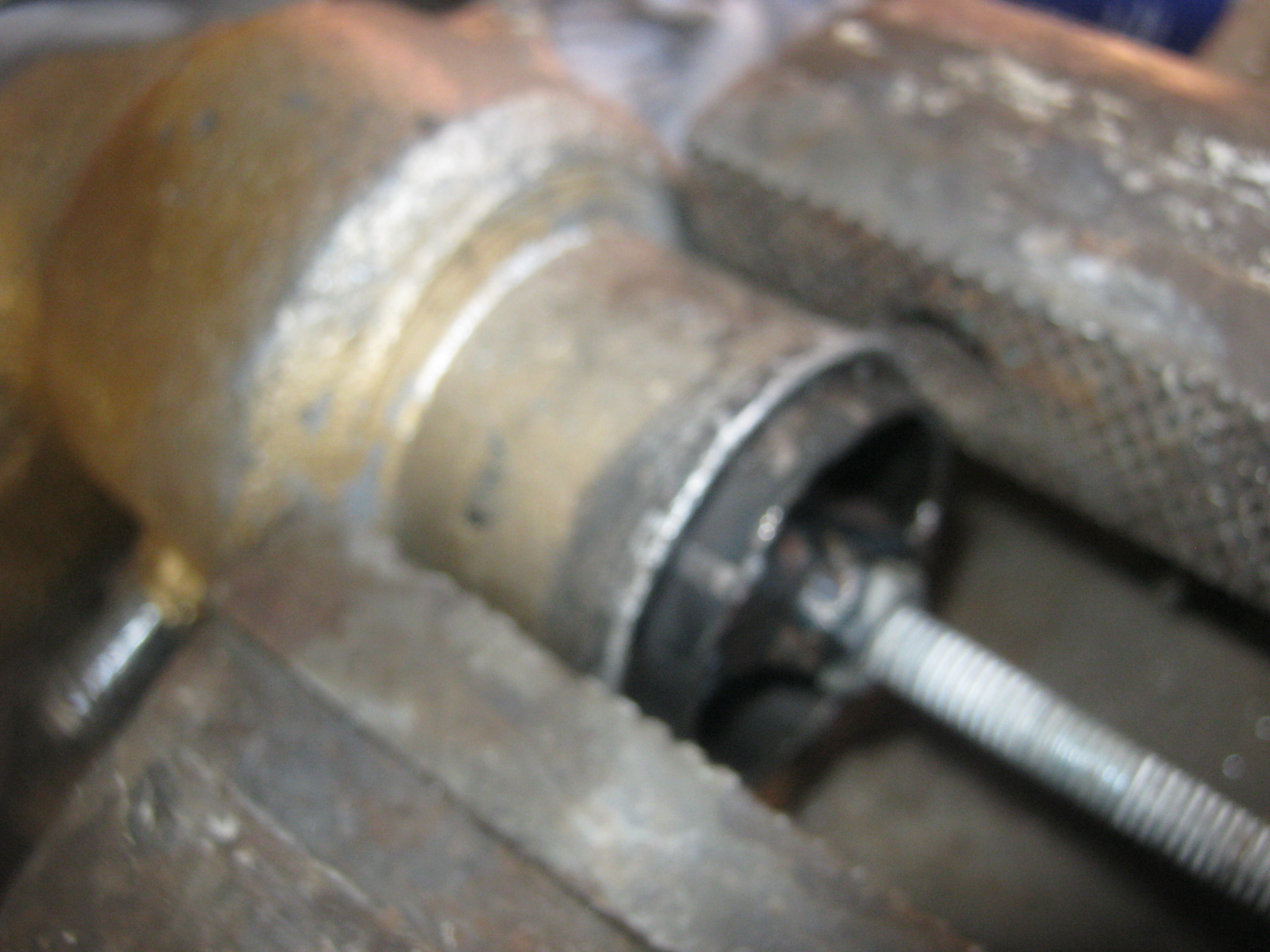

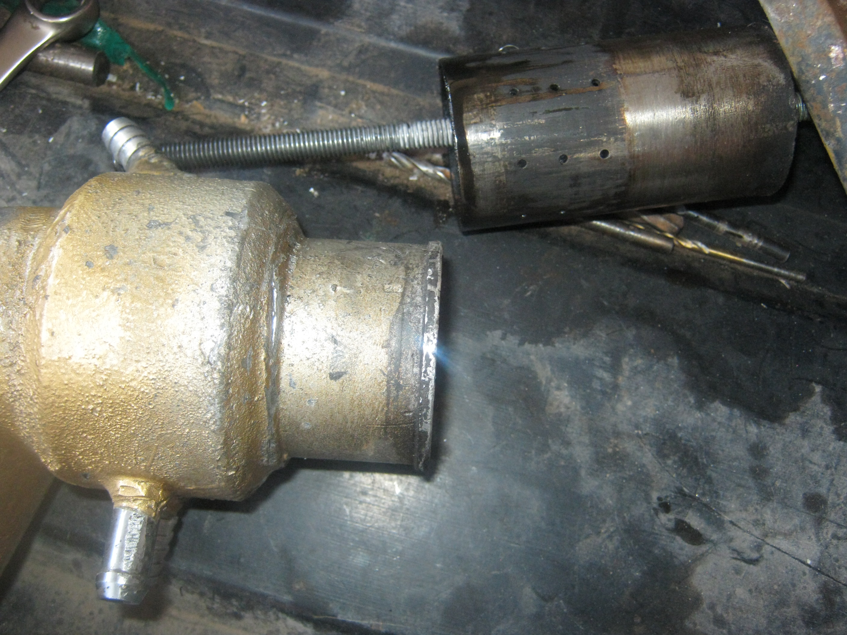

ПРишлось сделать специальный сьёмник, чтобы выковырять эту балду. Точно, там охлаждающей воде и некуда было деваться!
Какая-то душевая насадка для биде, с несколькими полтора мм -ми отверстиями. У. меня, даже завелась -"Мурашка", а, если-бы я это - оставил :o :shock: :shock:
Вообщем, на фото показан процесс вытаскивания этого писсуара из красивого литья. Жуткое зрелище.
Вообщем, сами поймёте, вот через три таких трубки вода поступала из водопровода(в водомёте -давление больше), а пыталось
выйти через половые щели!(в виде дырочек). )))

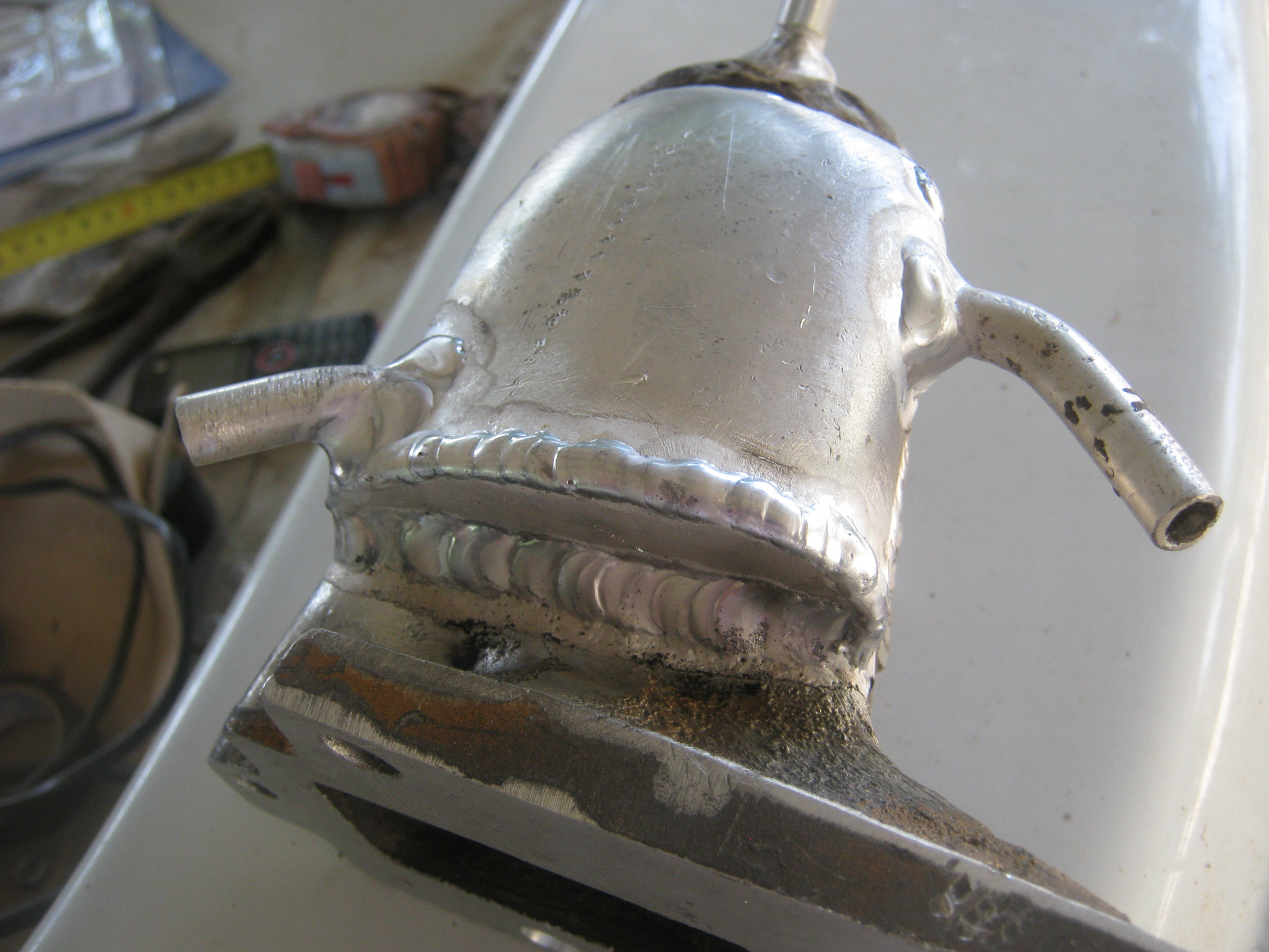

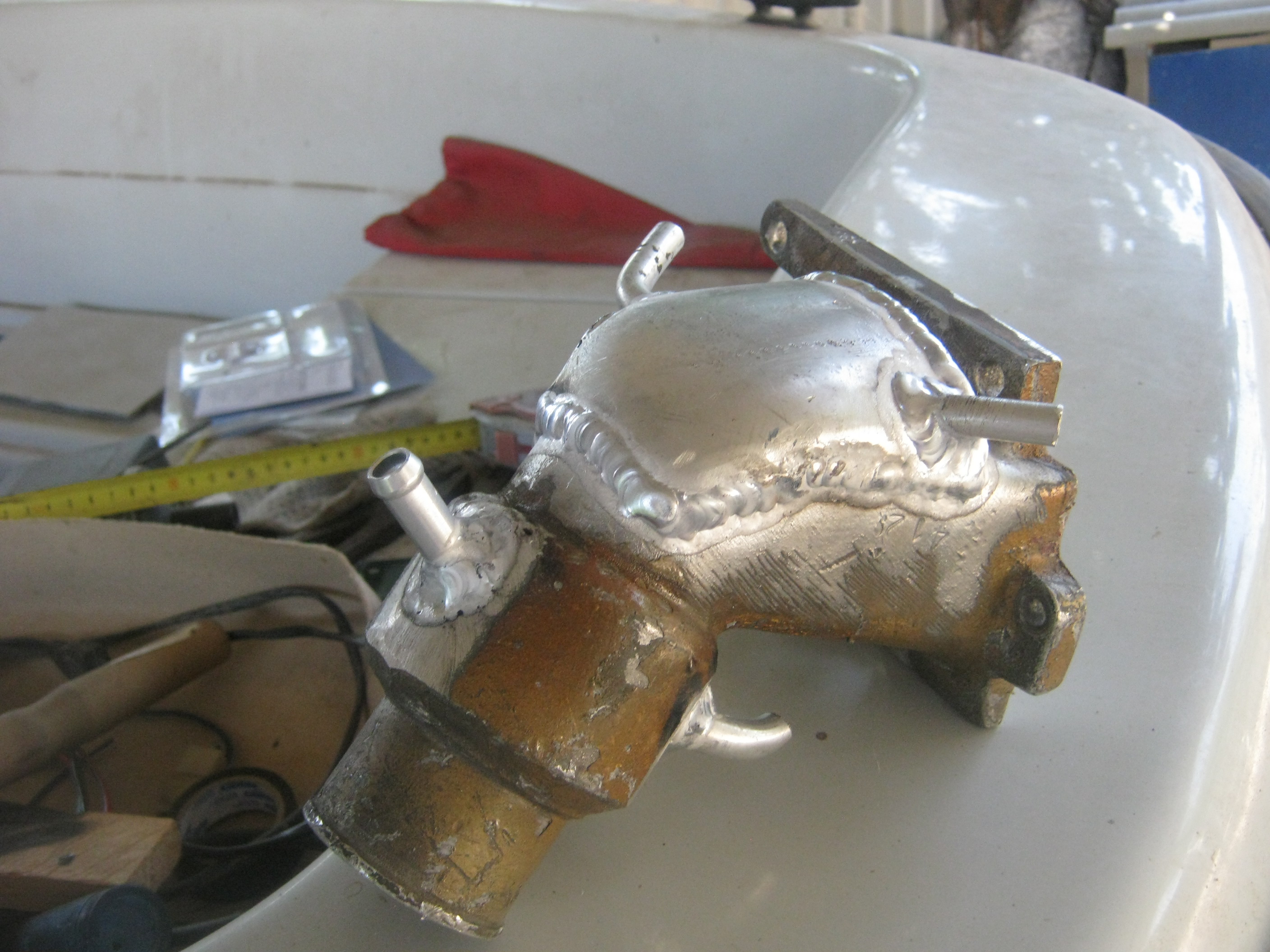

Теперь я заменил все входные штуцеры, направил их ориентацию - строго на полшестого, сделал длиньше. Воду из мотора вывел отдельным штуцером(нарезал М12 в блоке), обойдя фланец коллектора. Шлангом.
И, НАДЕЛ РУБАШОНКУ на Коллектор. Сверху. Всё сделал Аргоном. (мастер). Завтра дам фото. Испытаю -Распыл.

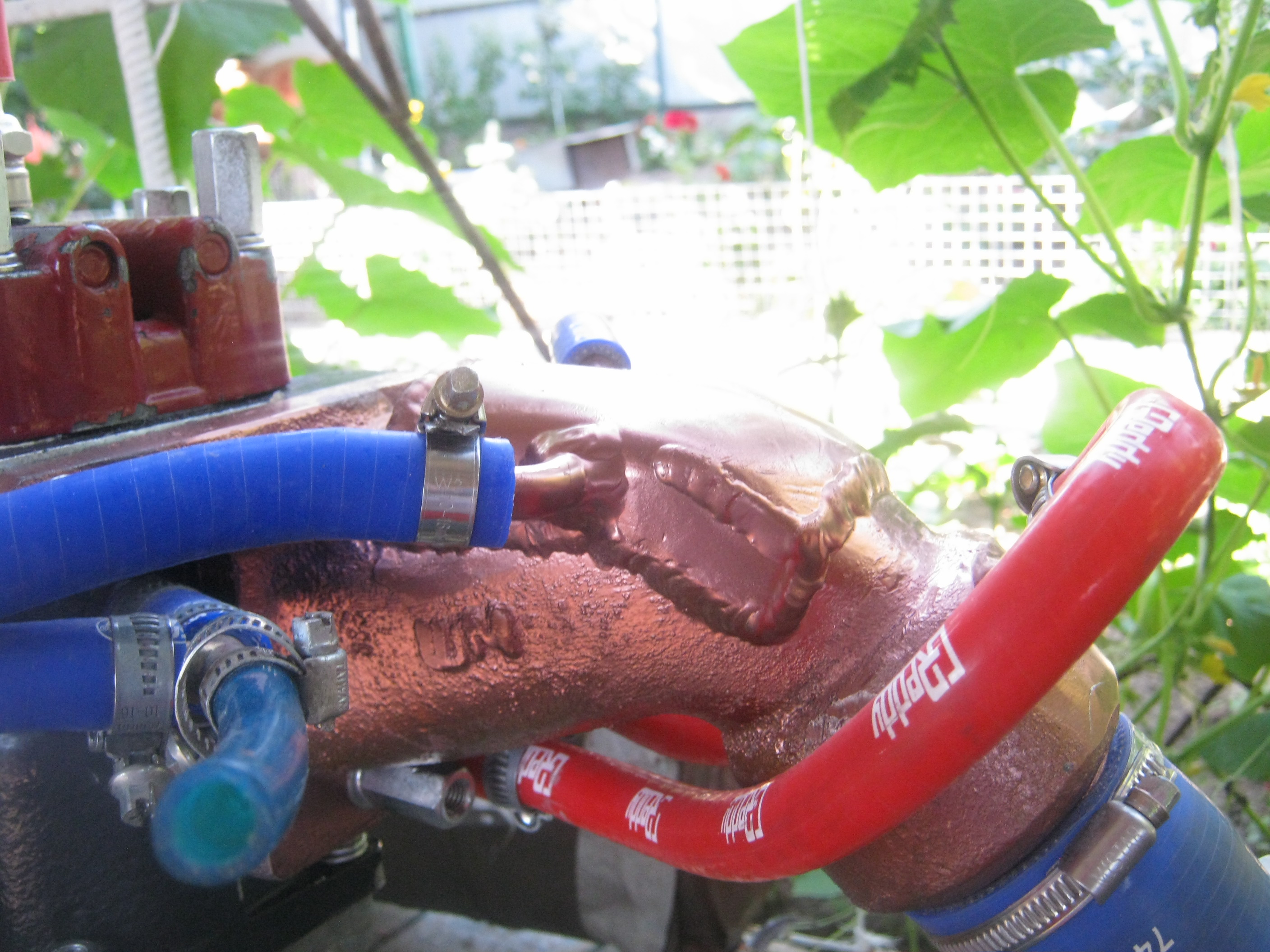

Сообщение viktorr » 17 июн 2021, 17:50
У нас жара - 40 +. Под жестяным навесом - ещё круче.
Но, пособирал. Подкрасил, теперь в червонное золото(было -жёлтое)))).
Всё собрал, но, сегодня заводить не стал. Устал.

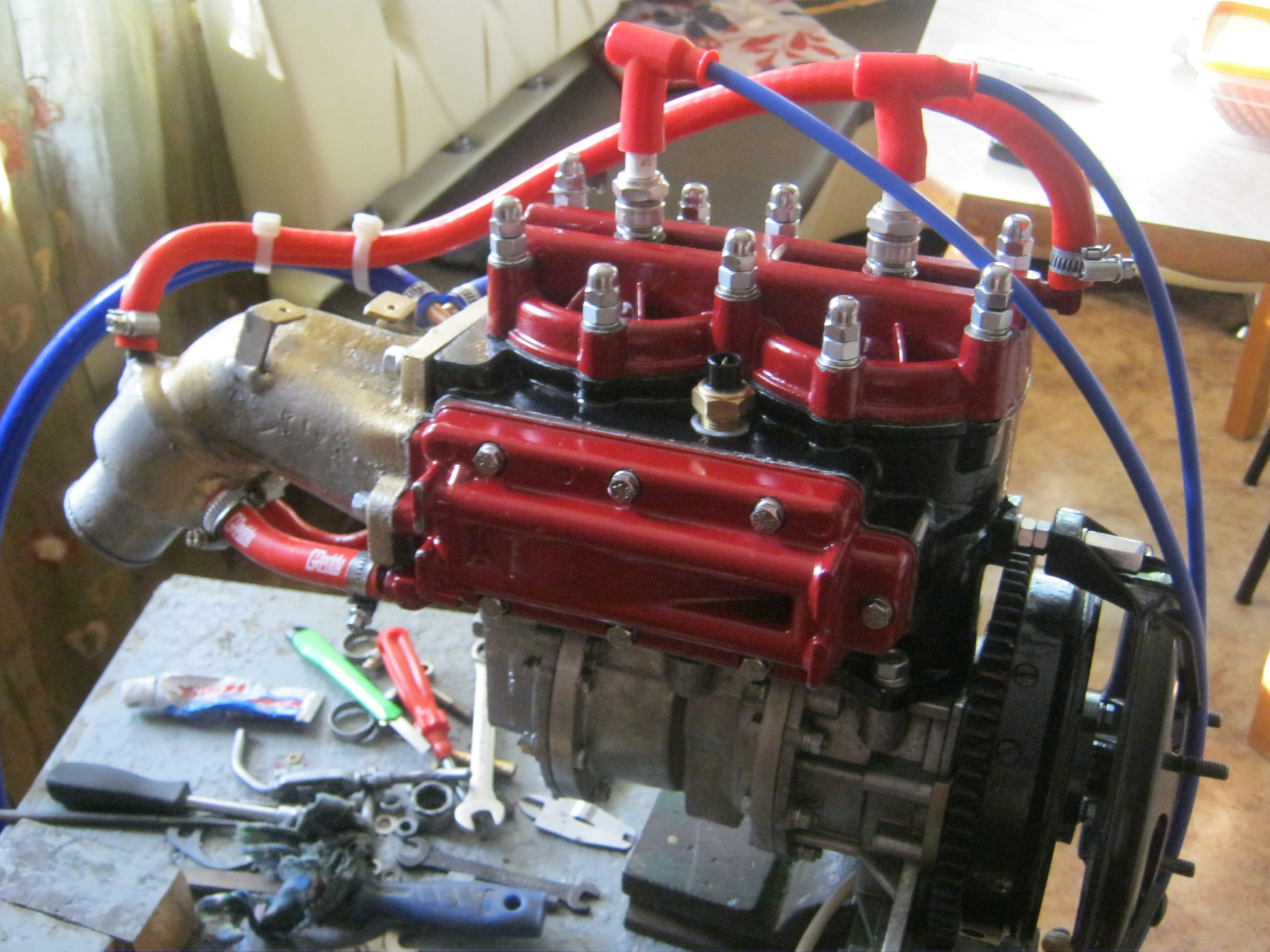

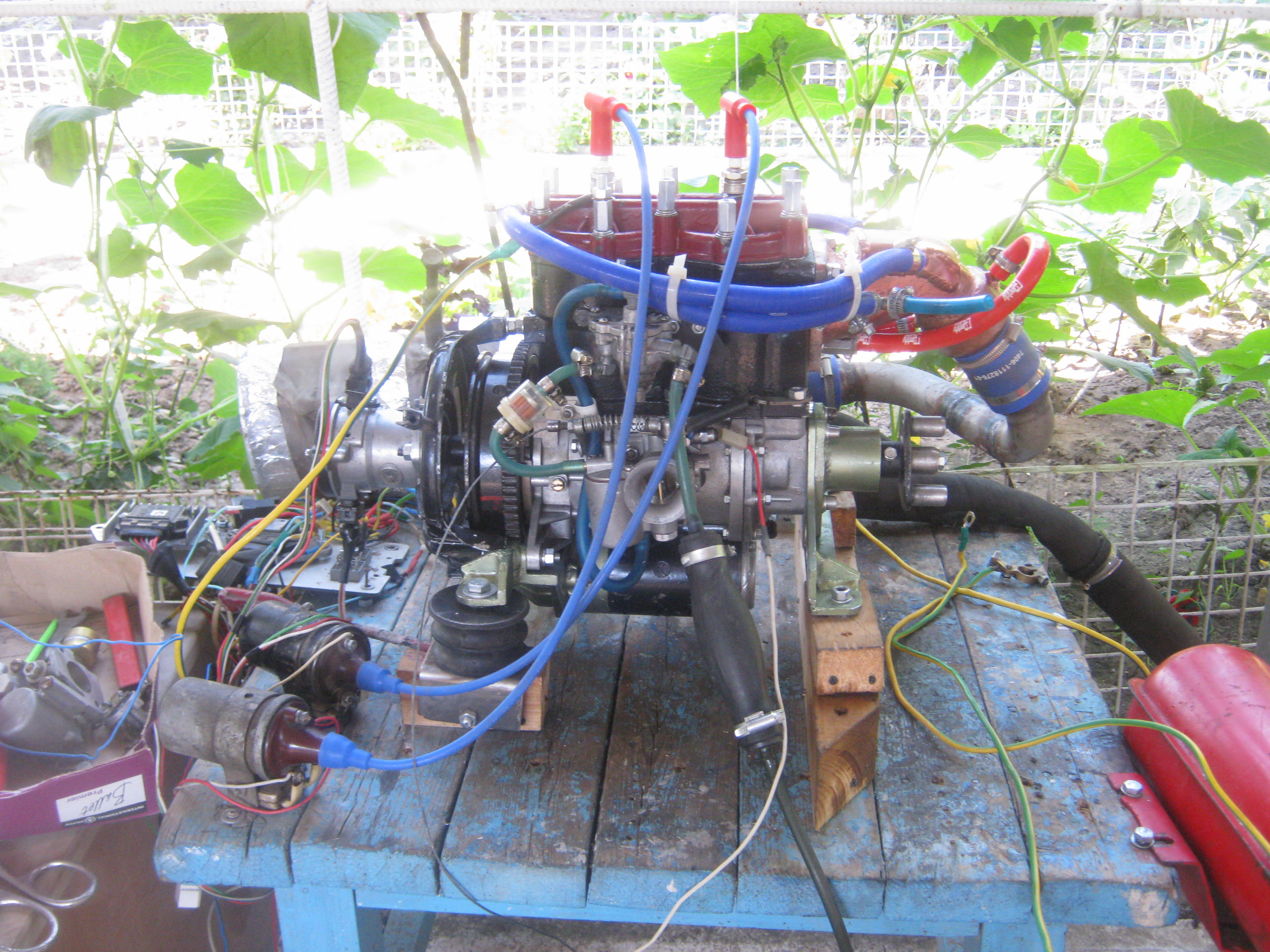

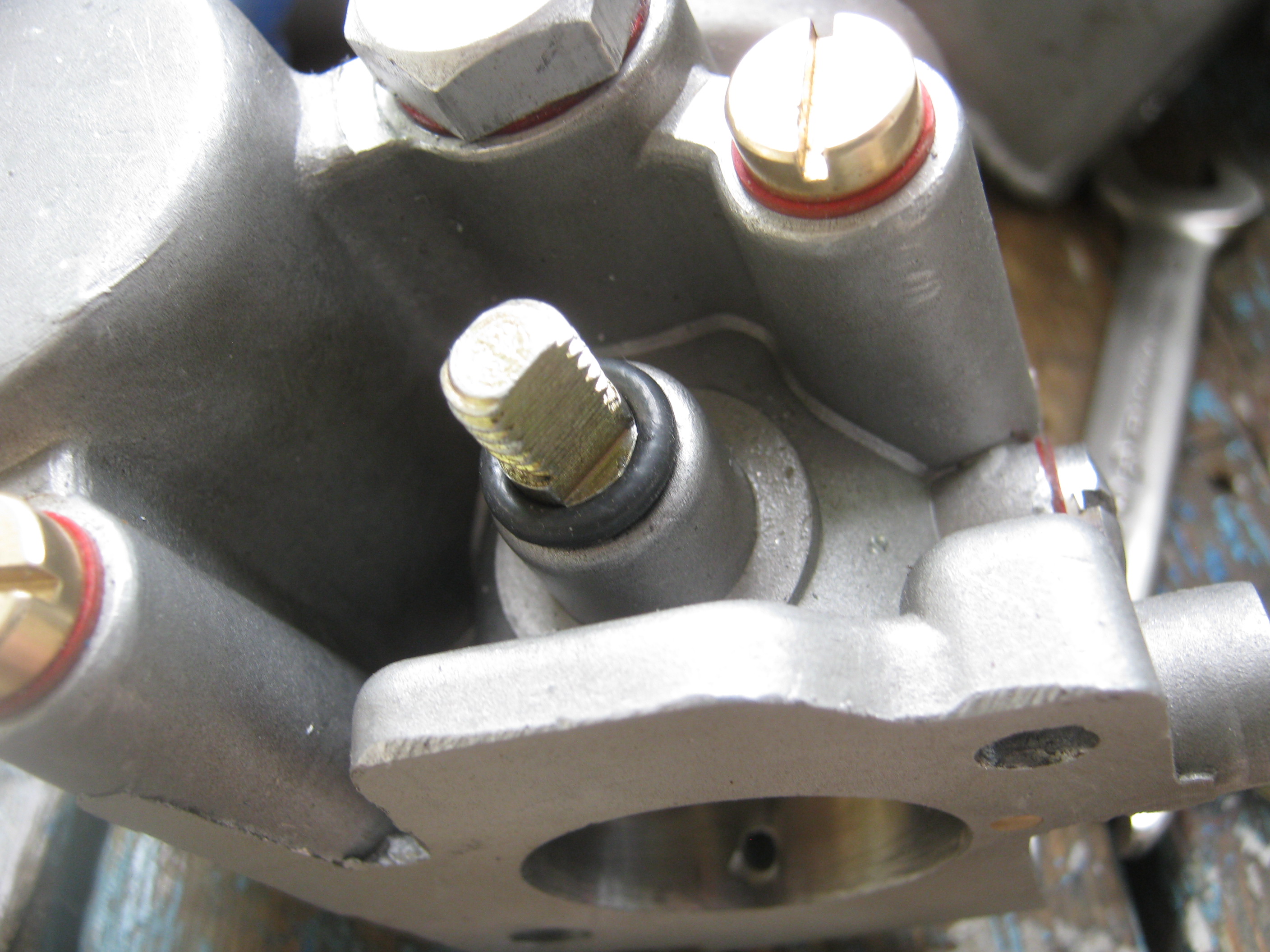

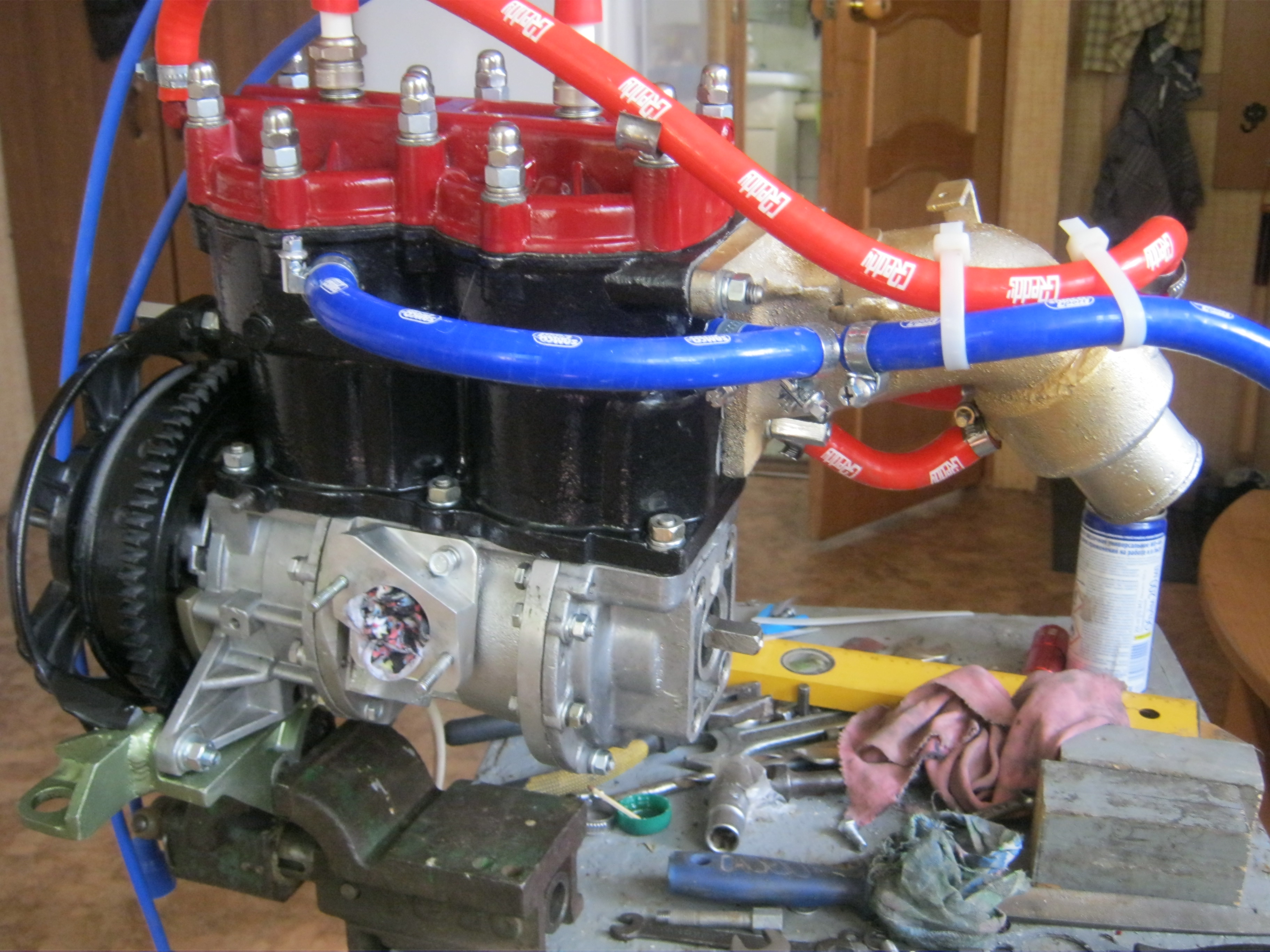

Фото -стадии и обвязка.

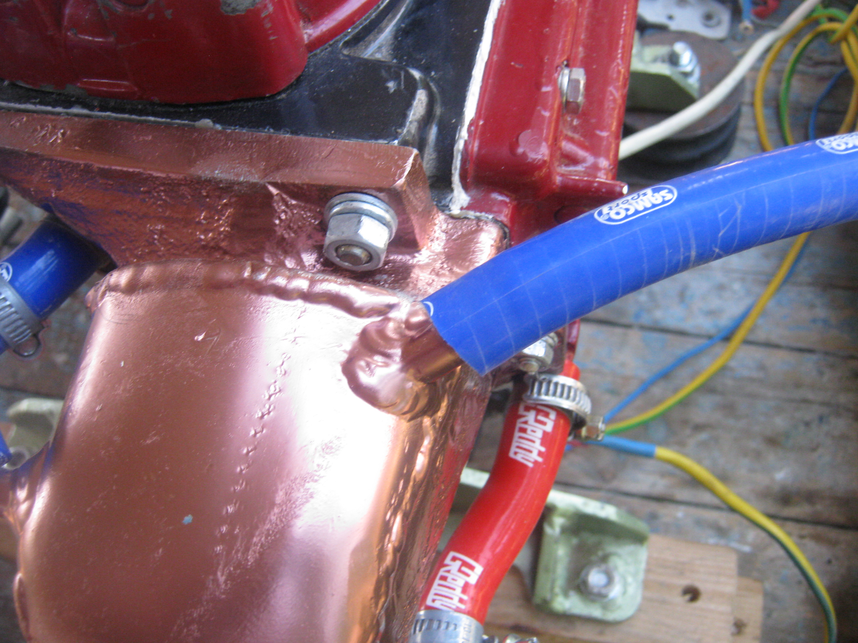

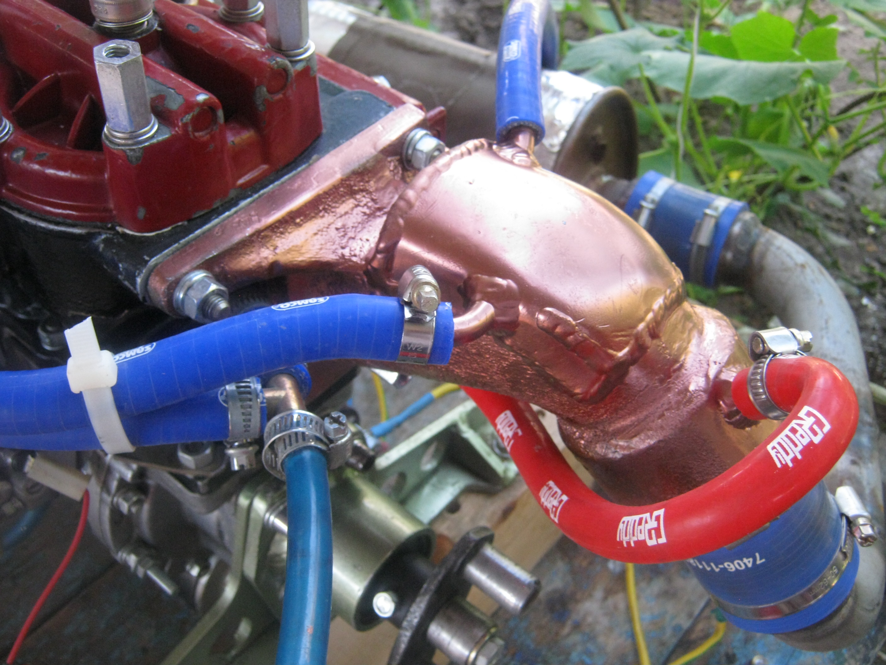

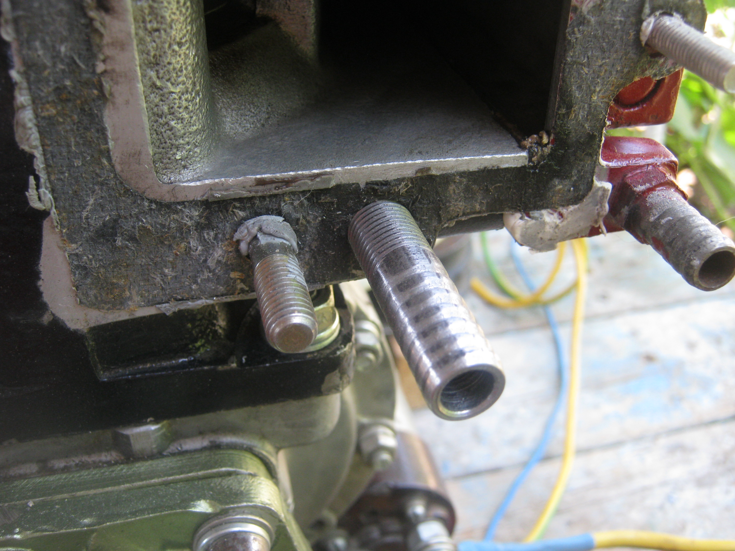

Первое фото - этот штуцер, который обводит фланец коллектора. У ПЛМ - здесь просто выходное отверстие охл. жидкости из двигателя - льётся в сапог. Я вывел через штуцер в коллектор и глушитель.

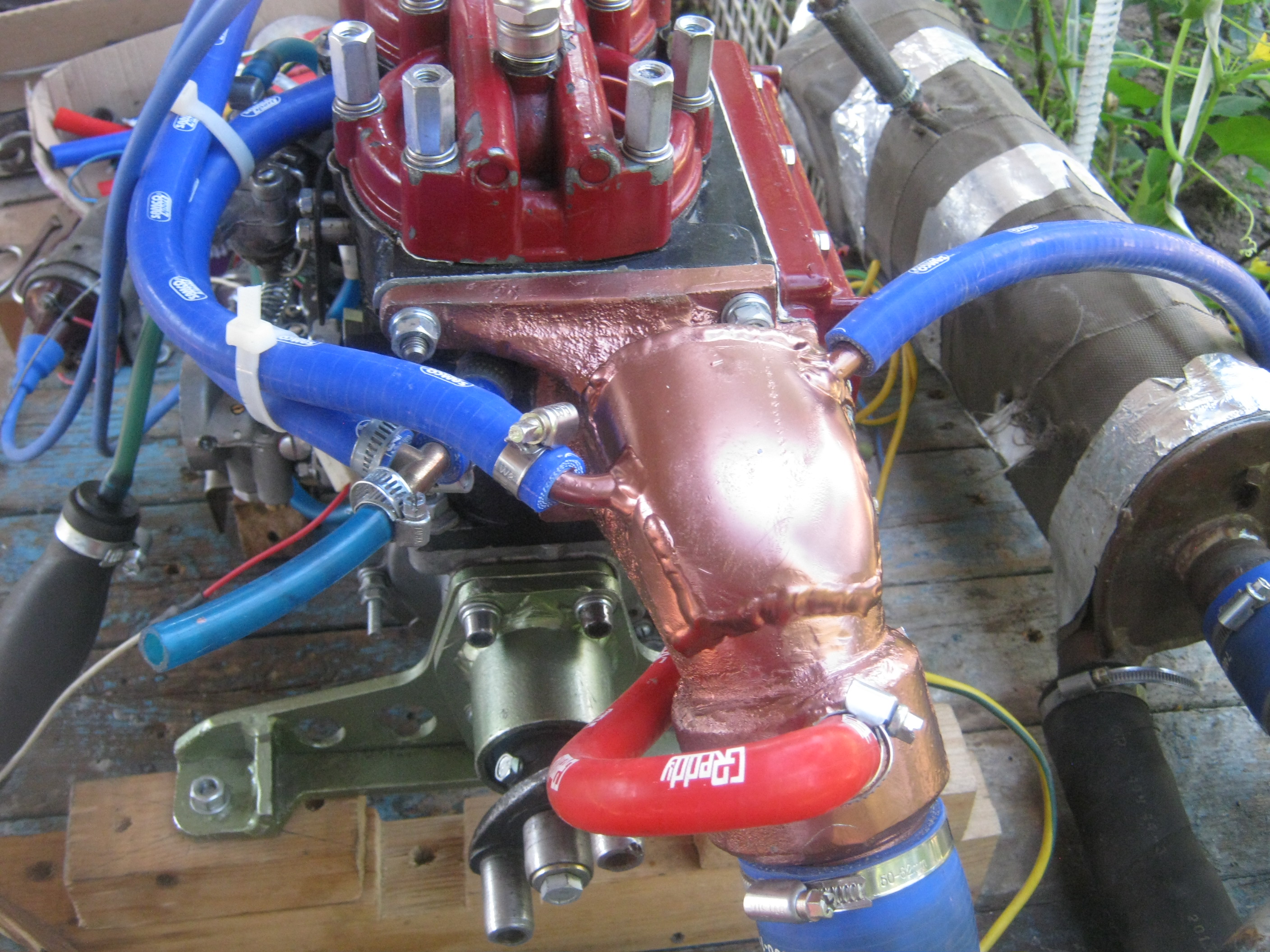

Второе -вот сваренный глушитель, похож на паук))). Сверху приварена такая рубашонка охлаждения. В это место, "под потолок"- бьют выхлопные газы. Охлаждающая вода в эту "рубашонку" , поступает из головки мотора и уходит в контрольное отверстие -за борт.
Ещё один, удобный отвод из "глушителя" , собственно двигателя -отводится также в коллектор и наружный глушитель.
Подвод охл. воды подходит прямо в оба цилиндра , через тройник. Вообщем от жажды -не помрёшь :D
Ну, вот, типа -так ;)
