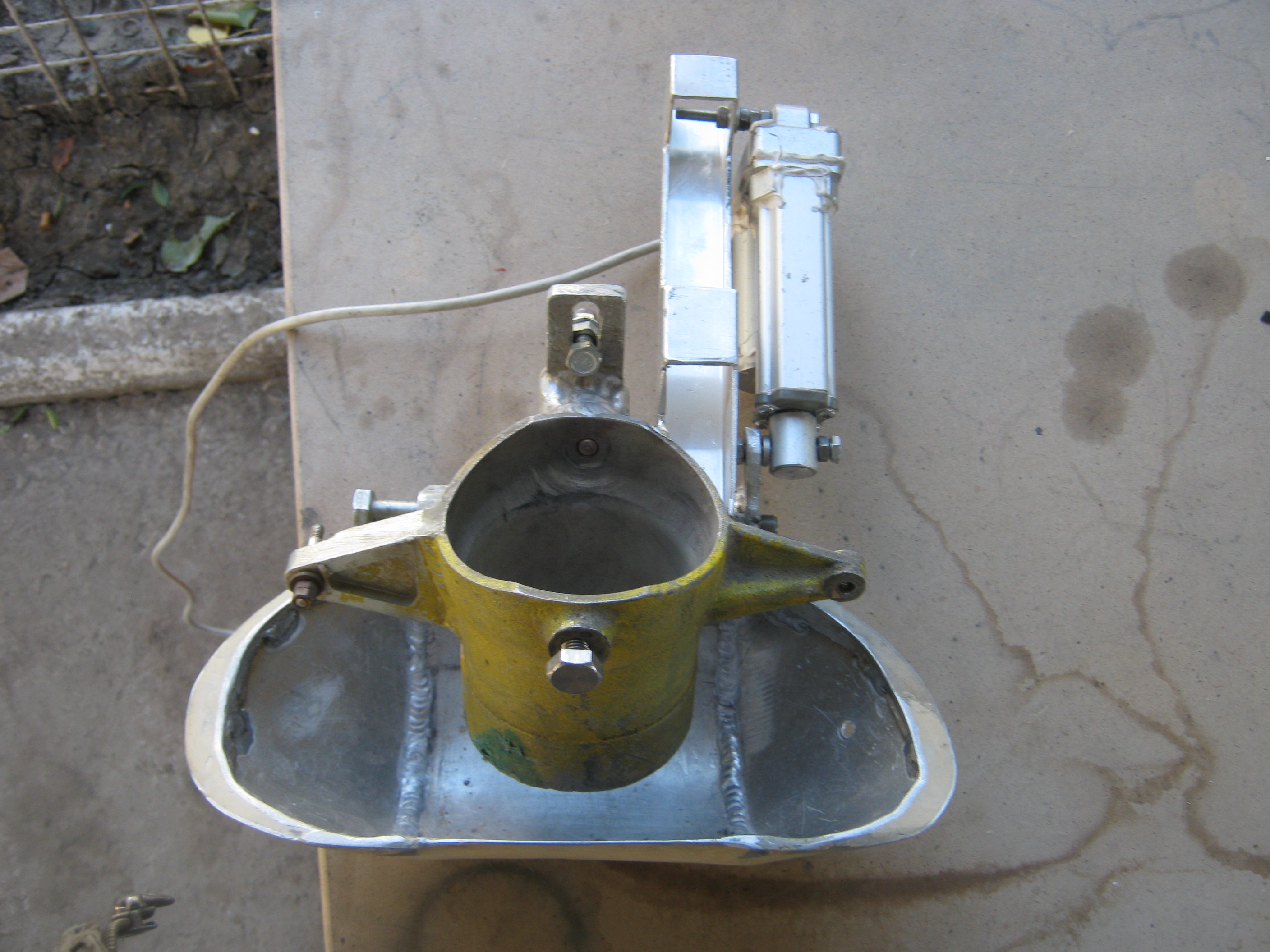

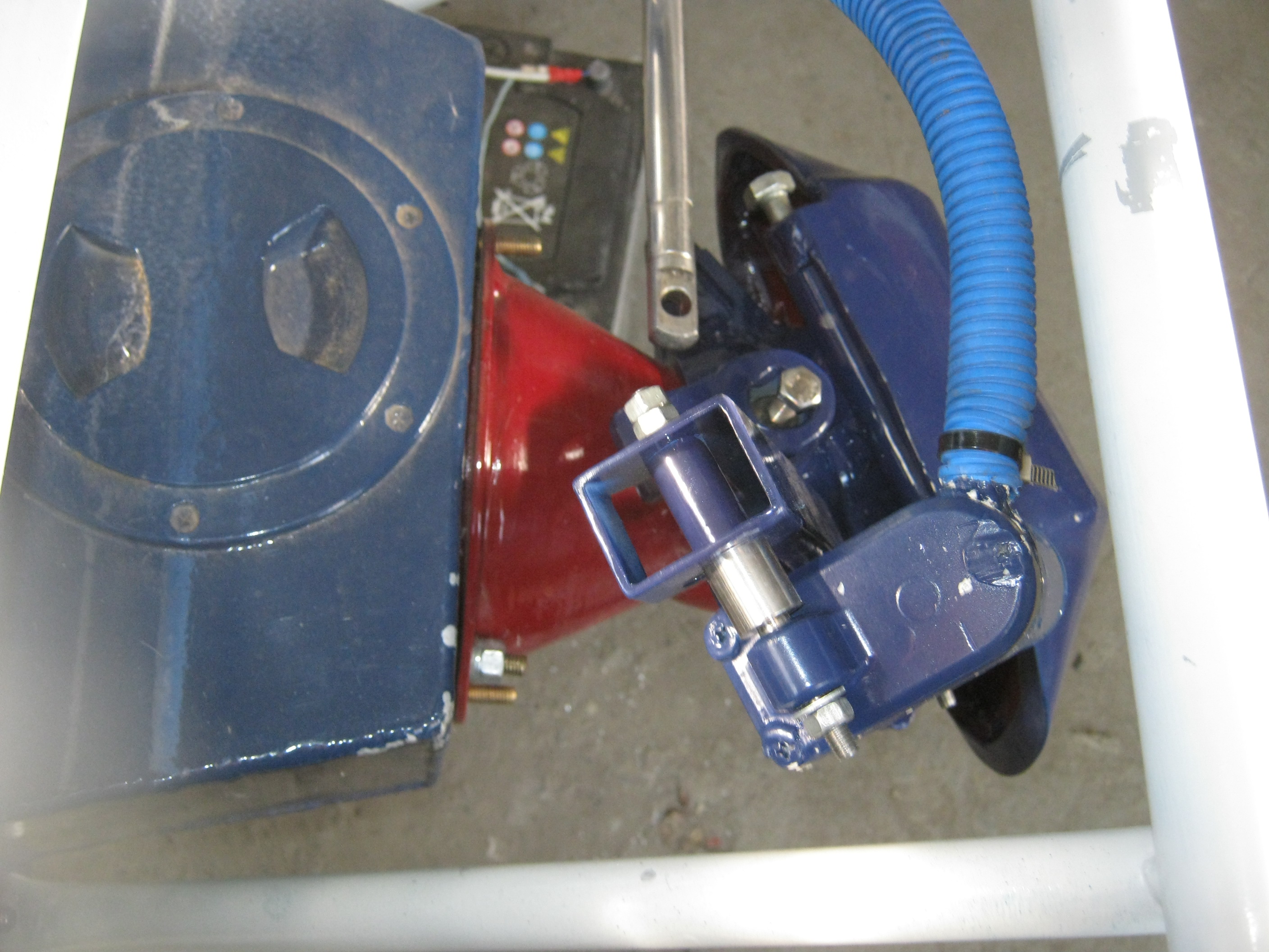

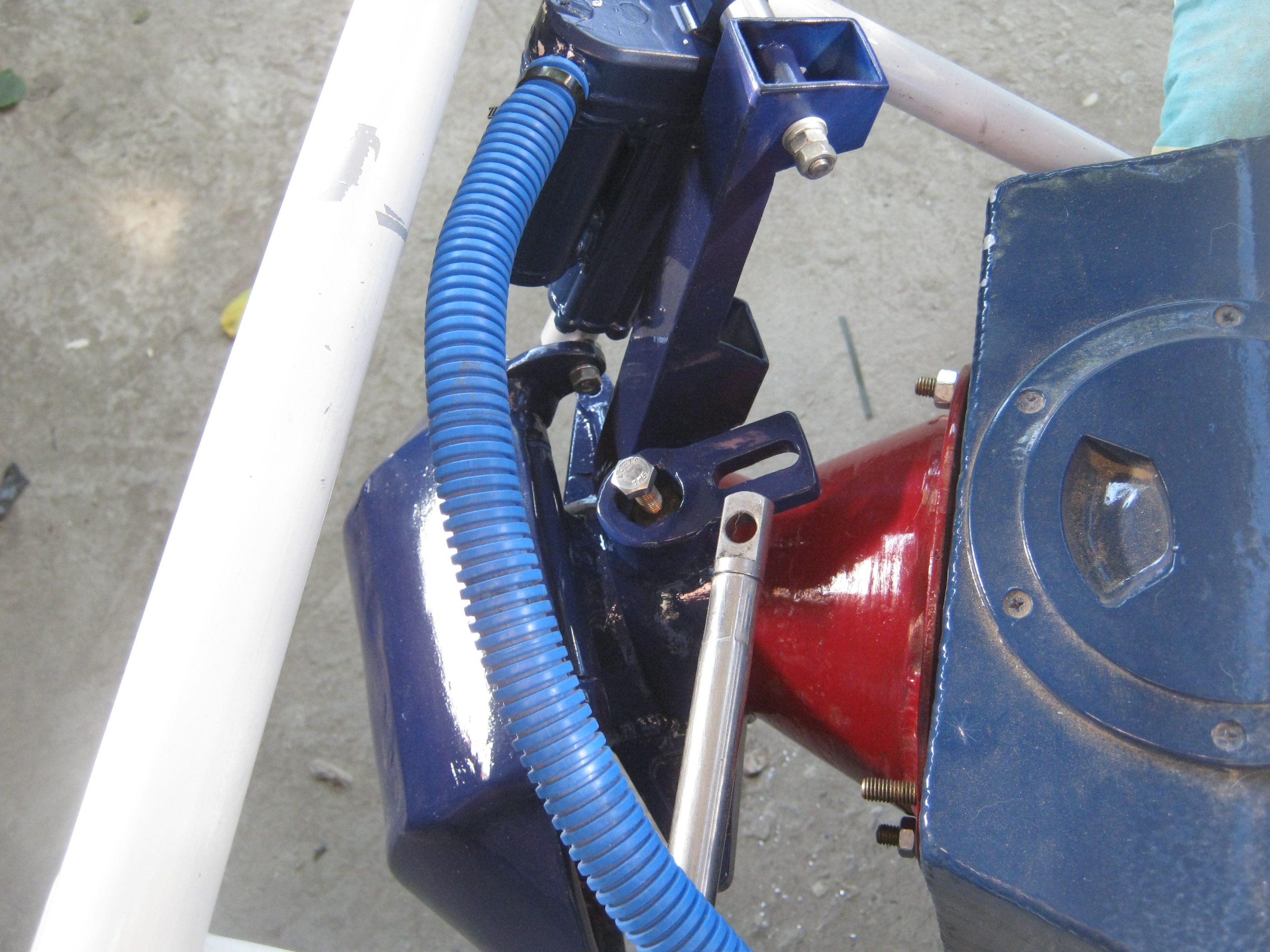

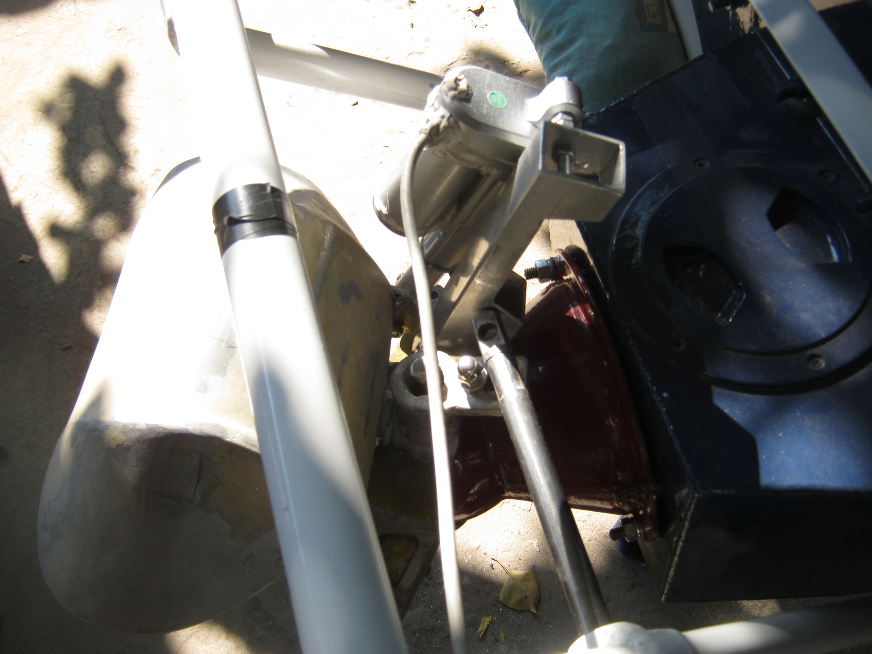

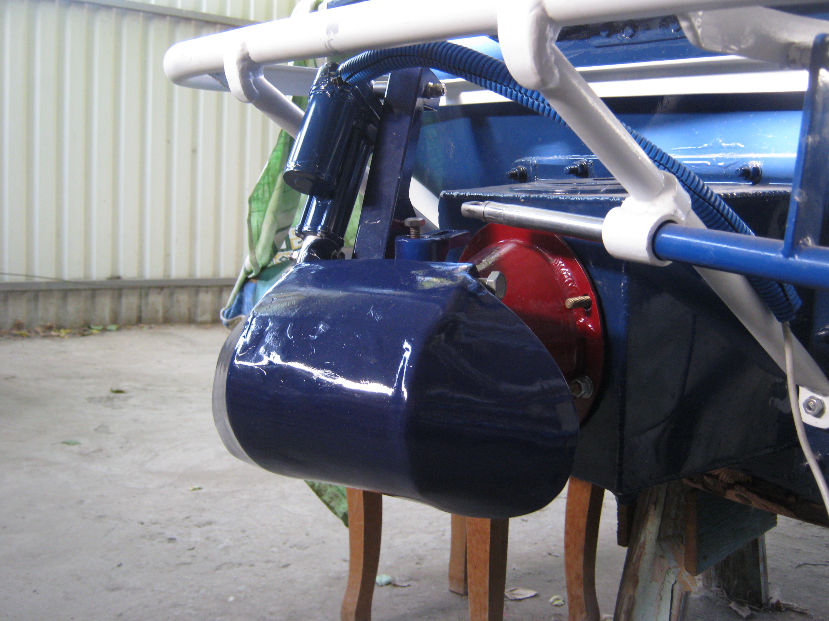

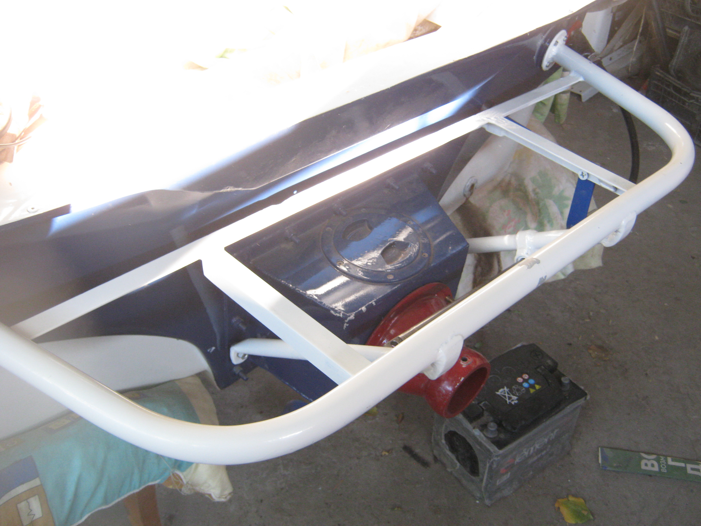

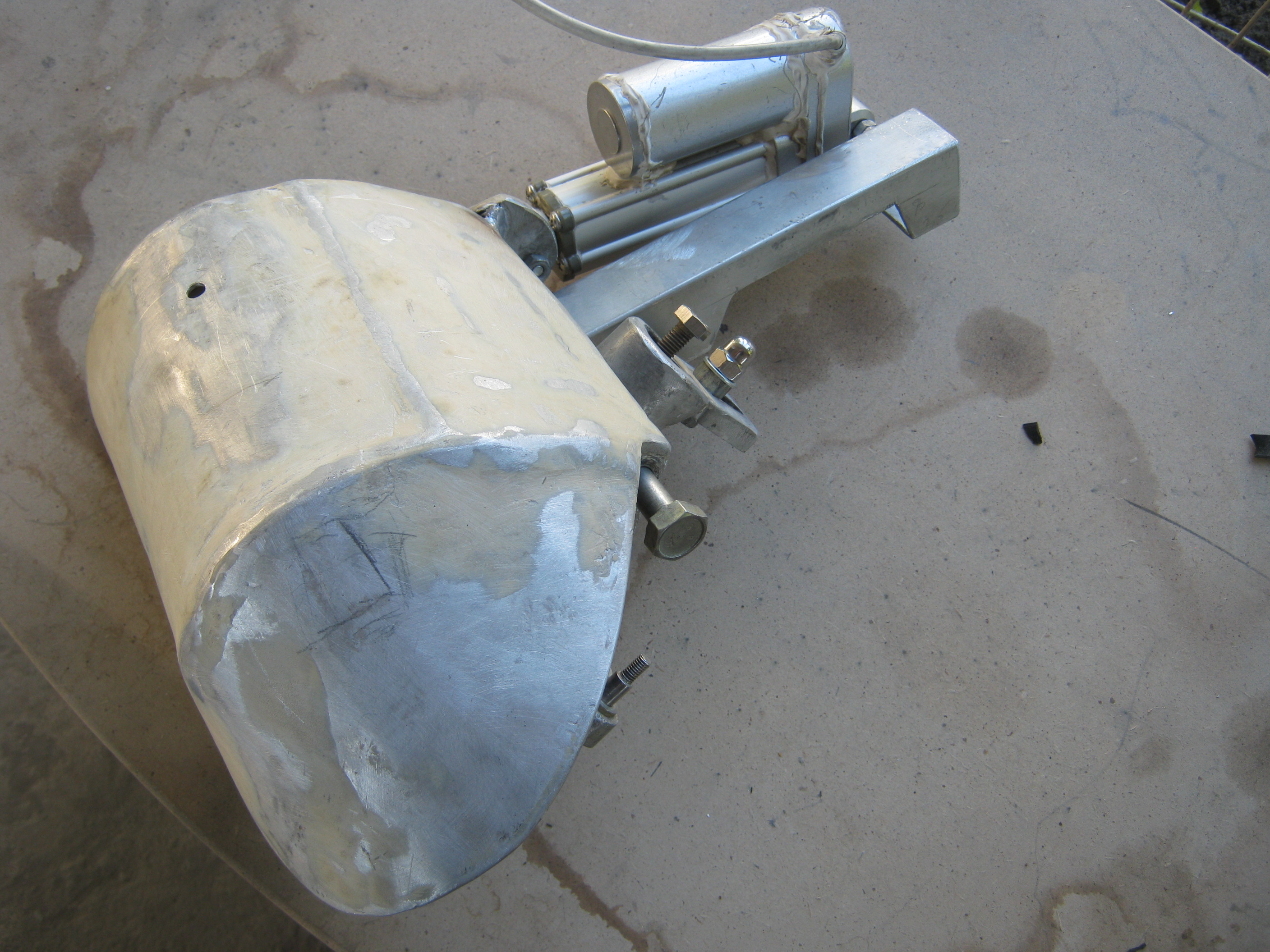

Вот несколько непонятных фоток ковша заднего хода, Электроприводом от Актуатора Андрея, подарунка мне -за всё хорошее.!
Ход у него на 50 мм. Честно говоря , мне - 100 мм., было-бы -много. 50 -маловато. Но, пришлось покумекать и неделя не прошла даром. ЗХ ещё , совершенно -не облагорожен. Но, предварительно -работает. Какие в нём -особенности?

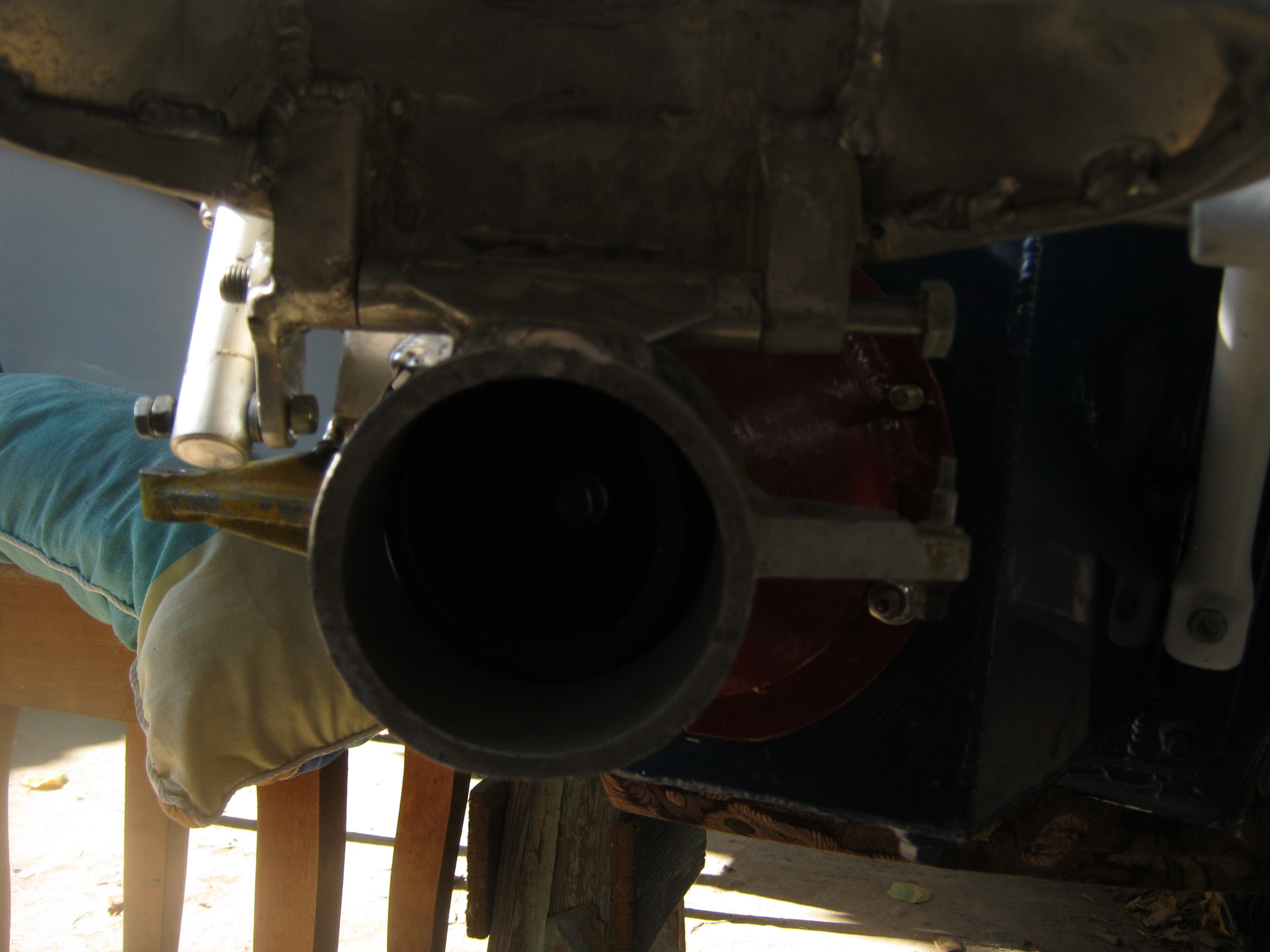

ЗХ , полностью смонтирован на рулевом Сопле! То есть и точки опоры и актуатор , и Ковш - висят на сопле, благо он имеет основательную конструкцию. Он вращается вместе с рулём , так как в районе
выхода водомёта - очень мало места! В тоже время , так как мало места , вставить его ТУДА - пришлось попотеть! Даже, одно время думал, что -не удастся. Пока, всё -работает. Осталось всё обварить окончательно и выточить поворотные пальцы. Сейчас, пока -на болтиках.))) Немного вышло устройство за кринолин. Издержки. Может потом обведу силовой дугой.
Вон там слева, будет стоять электродокатка. Она , тоже -имплантирована, просто в клетку крепления кринолина. Электромотор -не рулится. Вполне достаточно - сопла водомёта в "пассивном" состоянии.
Электромотор я нашёл у Валерона" с Кольск :roll: :roll: ого полуострова. Отечественный. (ПЛМ). К, сожалению, надо делать - кривой вал.
Ну, я вам говорил ,уже -об этом. ;) Так сказать -бензоэлектроход, ёжкин кот! Валы, конешно-разные. Так, вместо -вёсел. :roll:
Понимаю, что , почти ничего- непонятно. Кацапа-нет. Потом сфоткаю поприличней.
Но, вообще, конструкция -многообещающая. :roll:

Вчера я обварил до конца конструкцию; опилил её; заказал токарю -оси из нержавейки. Завтра(план):
Заеду к токарю
Заеду возьму грунтовку и шпатлёвку
Кое-что загрунтую, кое-что - зашпаклюю
Может завтра и кое-что - покрашу.

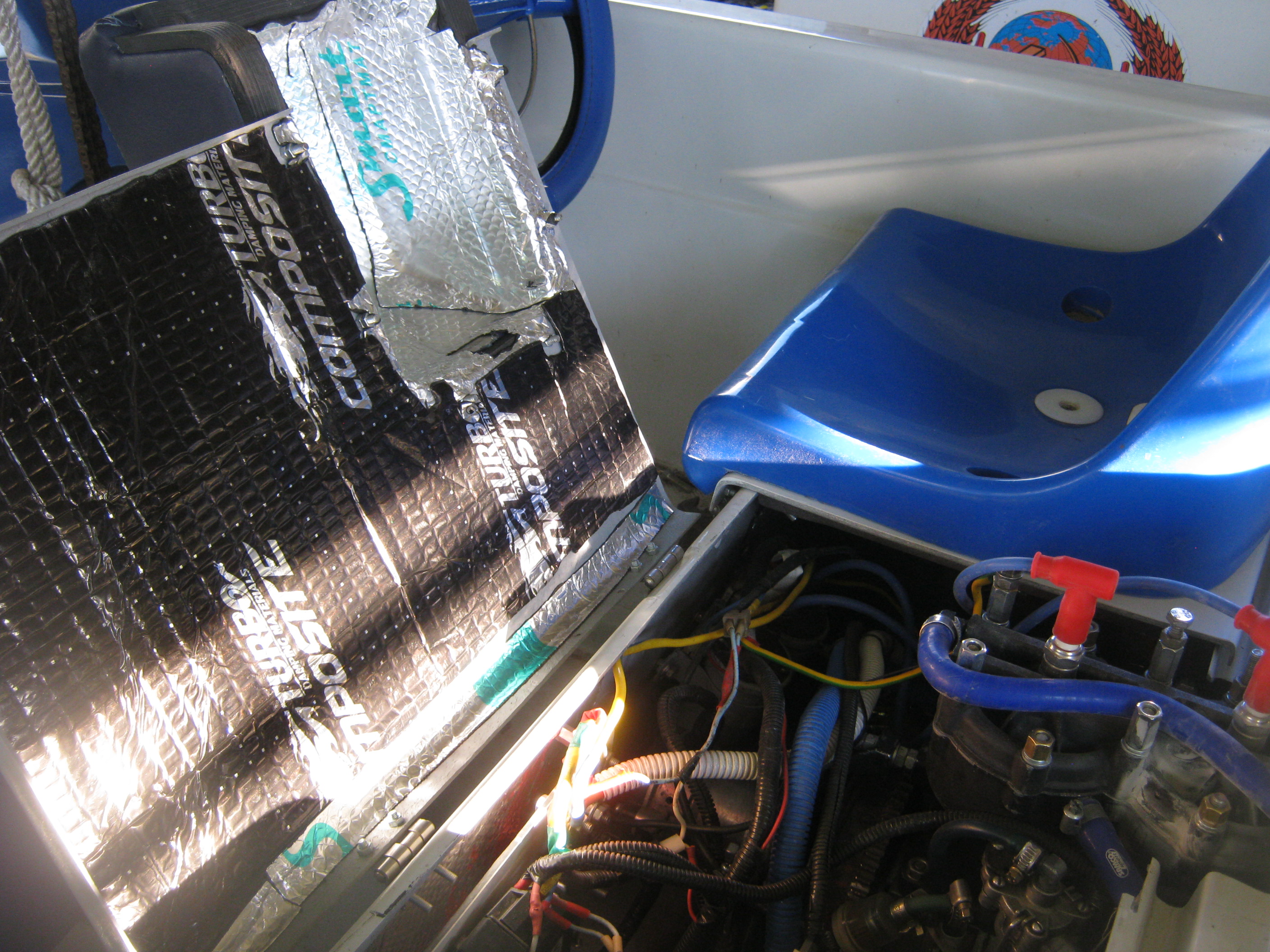

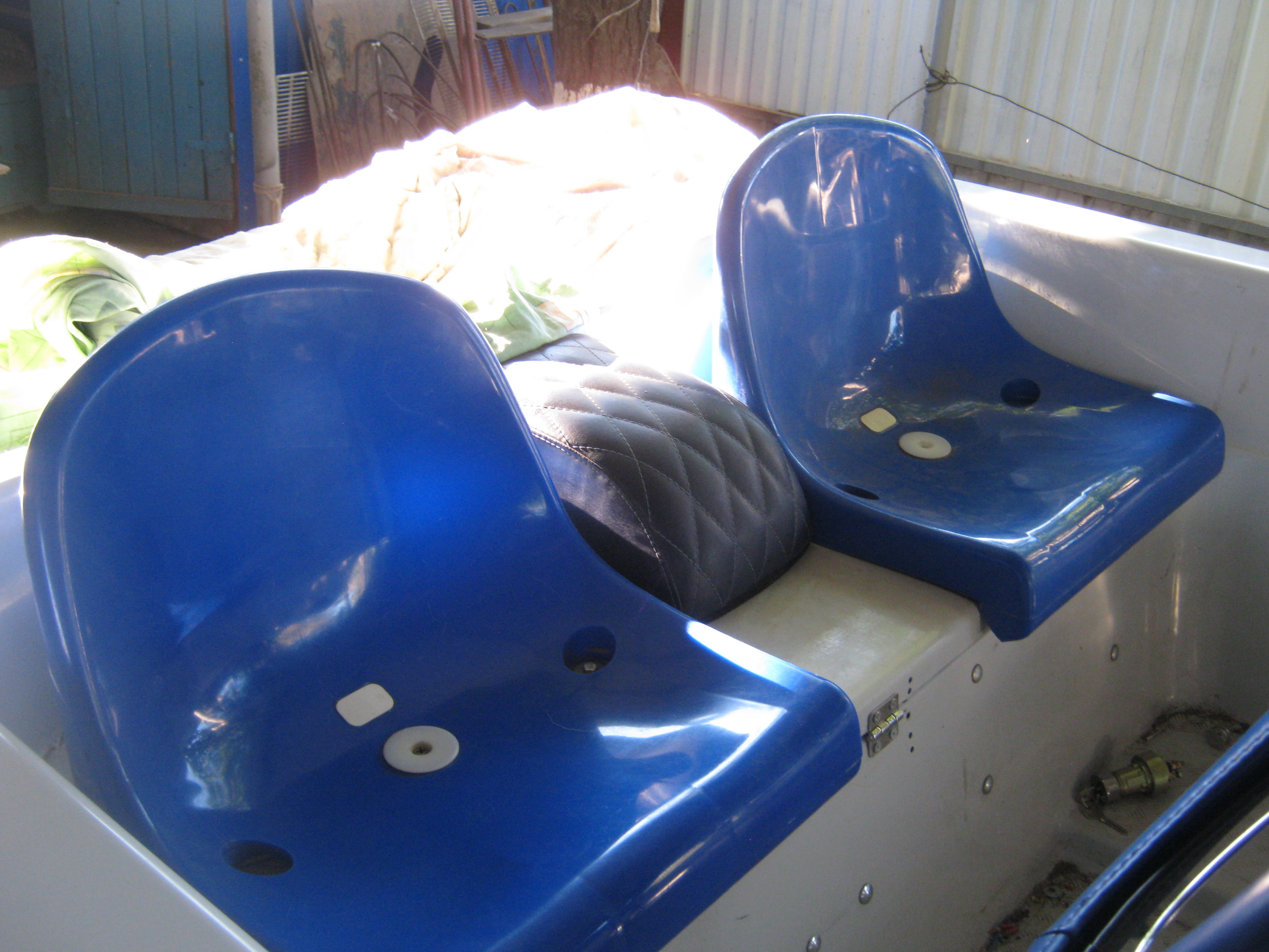

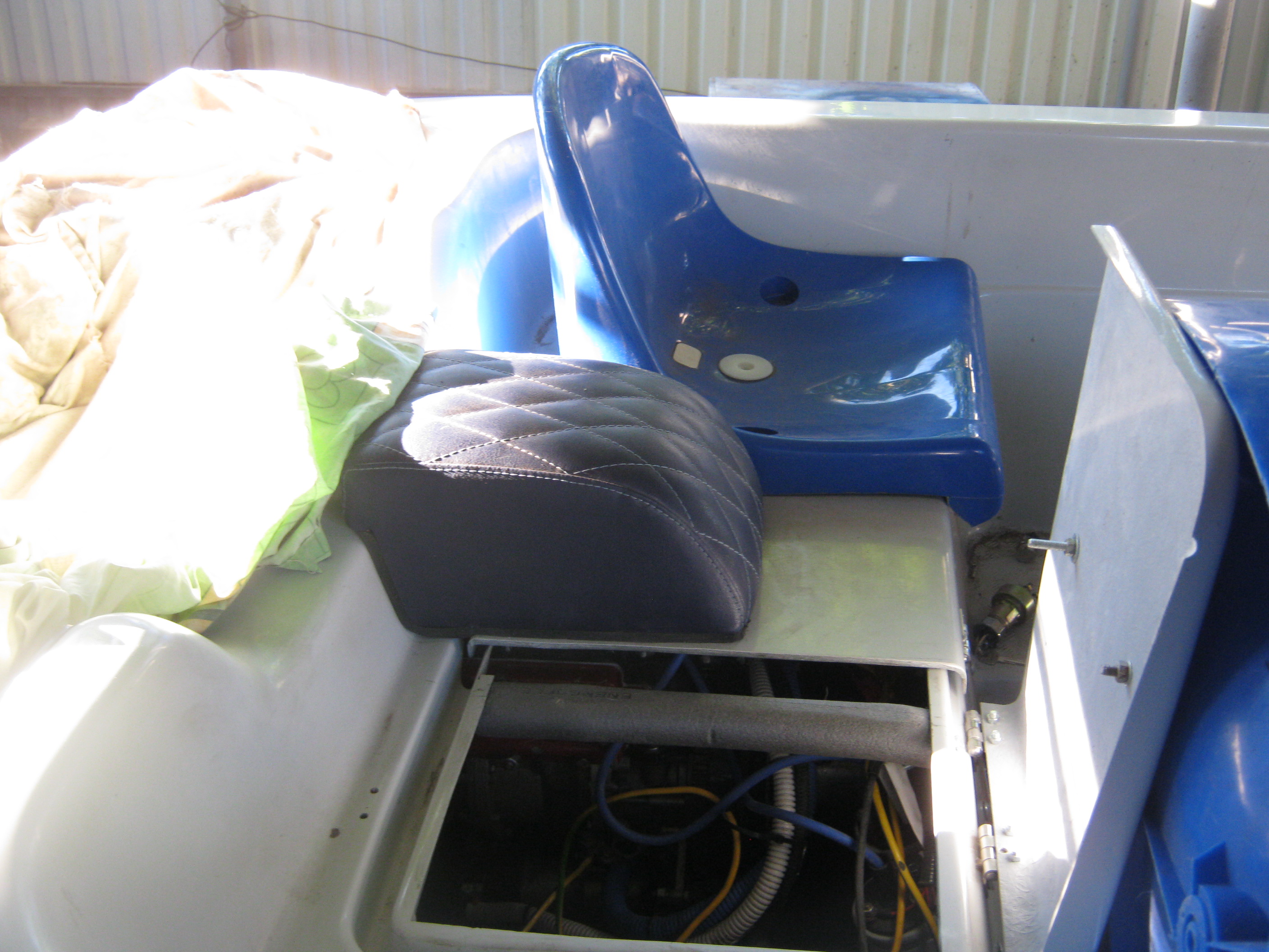

Я на Скитальце ещё сделал кое-что. Например - капот мотора. Совмещён с сиденьями! (Вроде мечта -Василия)) ).

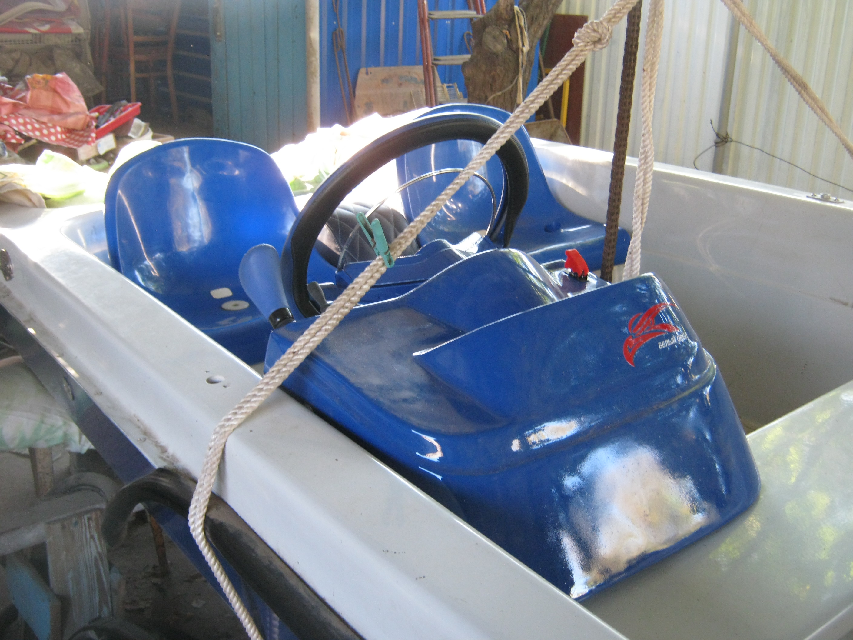

Сообщение viktorr » 12 окт 2021, 07:43
Это лейбл (этикетка) моего Скитальца))). Конечно, я видимо -перебрал в выборе значительности Скитальца)))!
Просто , на Фоне - я выбрал , самое Интересное.

Сообщение viktorr » 14 окт 2021, 09:38

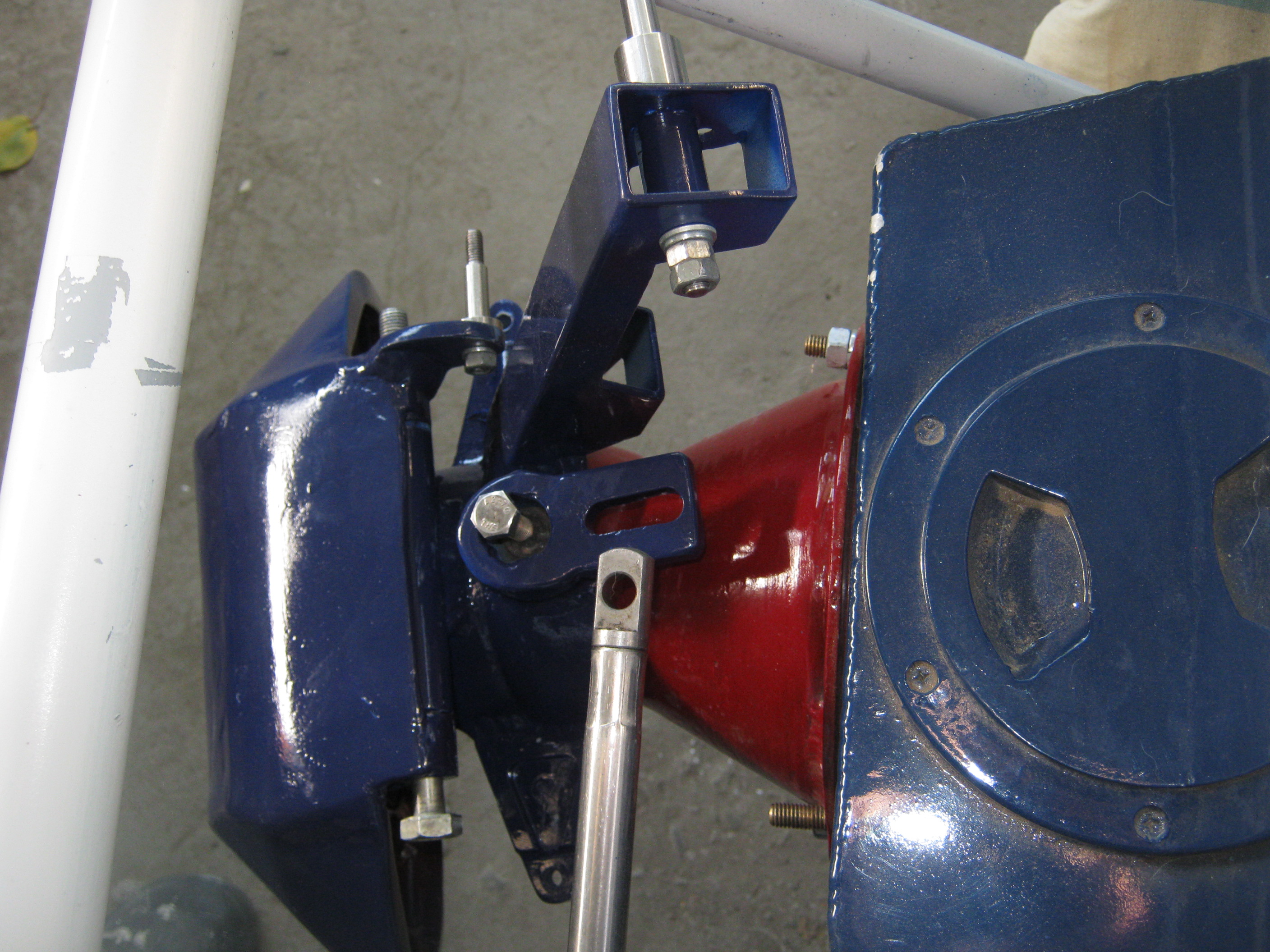

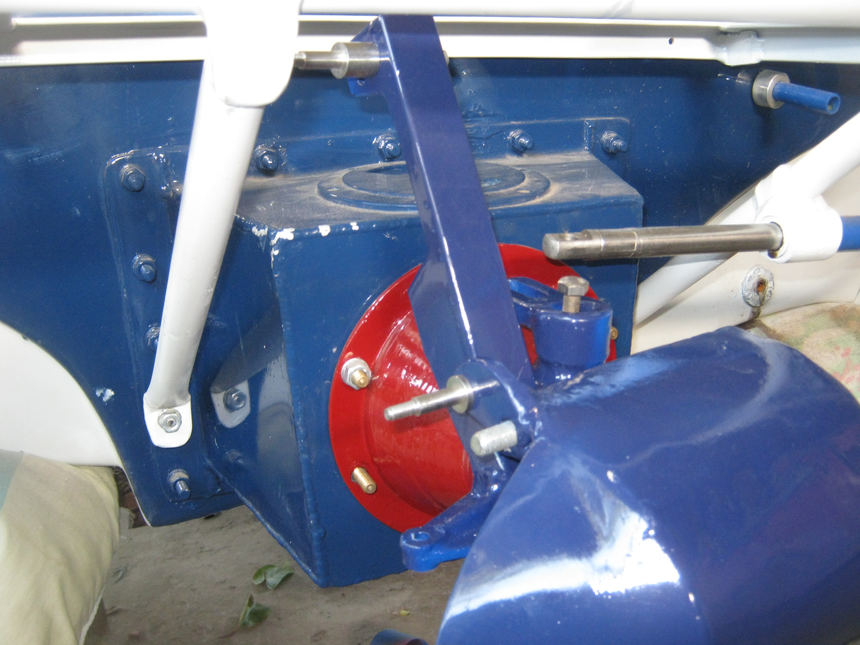

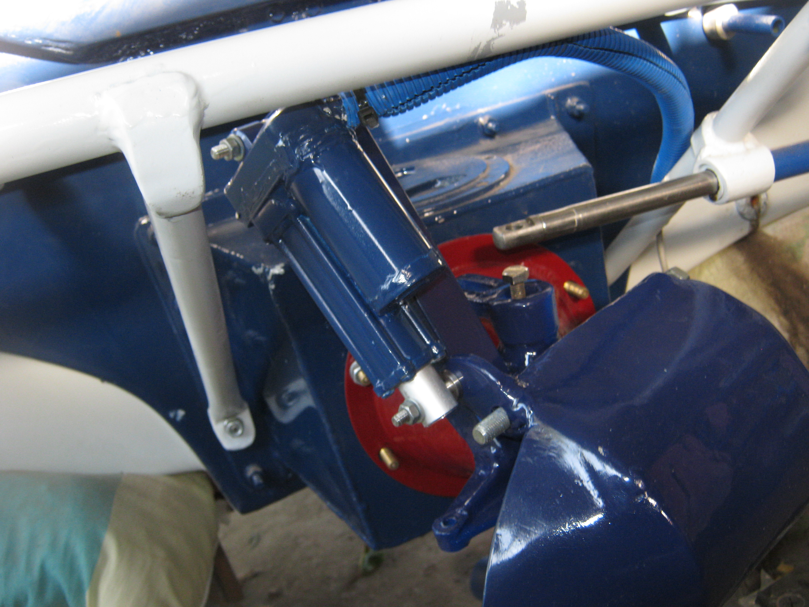

Подкрасил ЗХ; установил нержавеющие оси на актуатор. Это , штоб - не заржавели, даже если они и сделаны отечественным токарем. Я-же помню, какой шум с матом поднялся, когда у одного , крутого русского заказчика(забыл имя) - заржавели "немецкие" шарниры - в том-же месте(где у меня - не будут ржаветь) ))).
Гайки, пока - оцинкованные, но, это -для береговой сборки. Попозже поставлю , тоже -нержу :roll:
Вообщем , вот предварительные фото. Не смотрите , что смазки -нет. При окончательной сборке -всё смажу и точечно подкрашу.
Главное работает и вниз и вверх и "Расчёт" Хода штока -налицо. ;)
Шток ТЯНЕТ на Задний ход. Толкает на передний. На форуме, где я забанен , там есть очень много(простыни) материала по приводу ЗХ; в моём изложении. Много оппонентов, которые мечутся между : "Выше-Оси" и "Ниже Оси". ))).
Я, на примере ИЗГИБА Хобота слона, доказываю , что это всё - усё равно! Там есть ещё мои личные, музейные папирусы, на которых изображён слон с хоботом, изогнутом , типа -Ковша ЗХ! :roll:
Я, даже там приводил в пример -привод Гамильтона, который, тоже был не Чужд - списать с природы и тоже -списал со Слона!!!
Вообщем, можете списывать , это не я изобрёл, а, Природа - Матушка. :D
Главная ФИШКА этого небольшого проекта, Батюшка , которому - наш Андрей(это он подогнал мне , на пенсионную "бедность"(как говорит некий олигарх -Роман)(лучше подогнать, чем обругать :o -актуатор , это -Расположение всего Механизма ЗХ, на вращающемся туда-сюда - Рулевом Сопле!
А, вот , Вадим - на Трёх перьях, это сделать -невероятно Сложнее!
Как говорит д. Вася - Сложно сделать , кажин -может, а, вот по чертежу -только он! Ну, как-то -так. :oops:

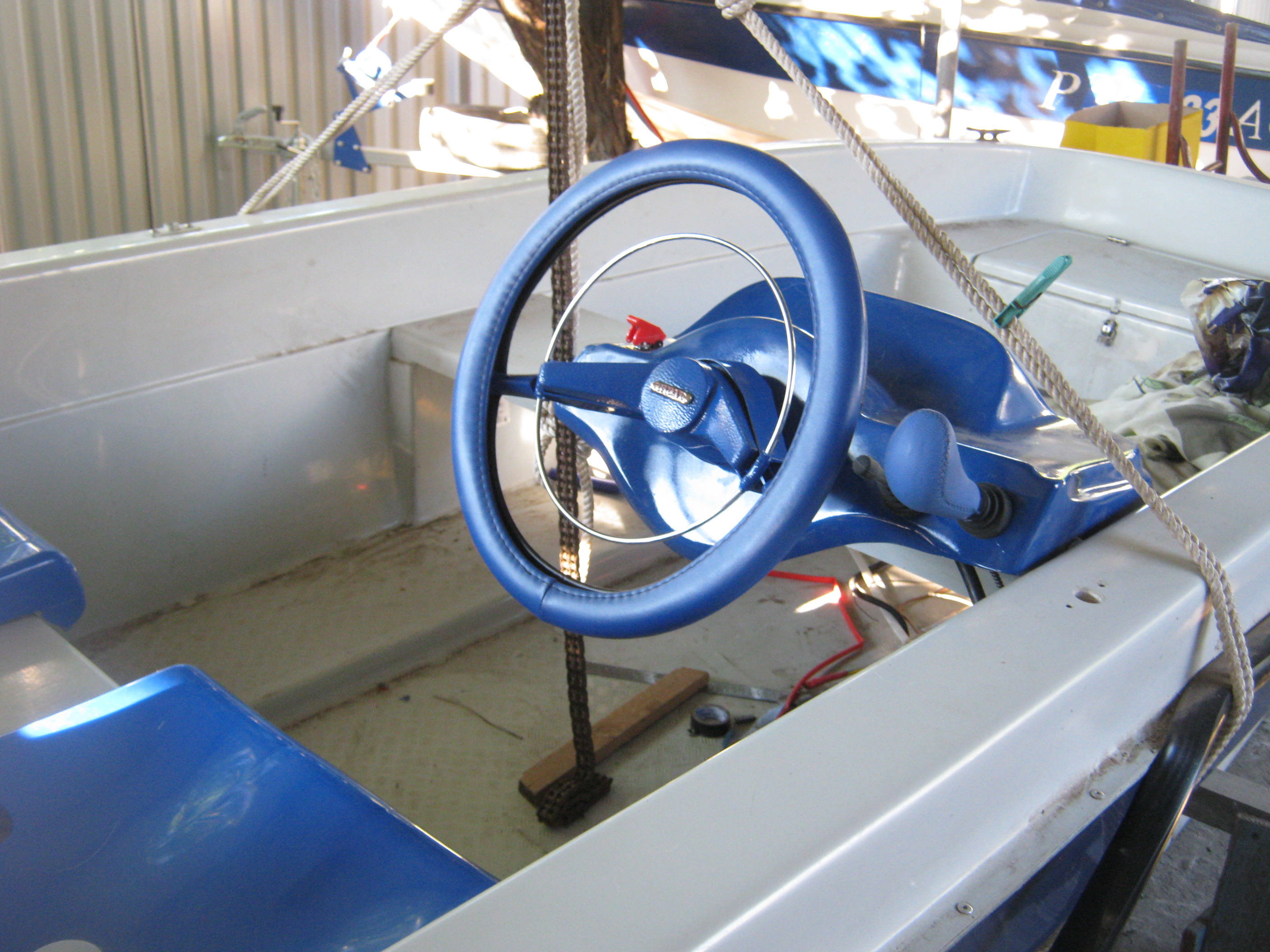

Сообщение viktorr » 11 ноя 2021, 16:37
Сегодня вышел поработать - мерзко. Ушёл. Вообщем , сезон , в основном -закончен. У "Дворовых" самодельщиков. :D
Так, по очень -мелочам.
Зима , это сезон - крупных самодельщиков. Типа -д. Васи.
Пошёл посмотреть , в каком направлении он меня обгонит :D . Батюшки ты мои! Очень серьёзное направление! Мне знакомое , не -понаслышке. Сколько я наслушался от полных дилетантов - "насмешек"))) От , Достойного ответа -никто не ушёл. 8-)
Я имею в виду логотипный накал страстей! В моём случае , я-бы сказал- Лейбовый!))
Действительно, у меня - Больше к Искусству! К музыке, так сказать. Тут, мне кажется - я и обгоню старика д.Васю! У него, что ни говори -МАРКА! Или, как говорит Андрей- ЛОГО!(молодёжный "штиль" разговора). (Любят они говорить, но, ничего, при этом -не сказать ;) ). Но, это -скучно. Типа - работать надо))). А, у меня -Головой!

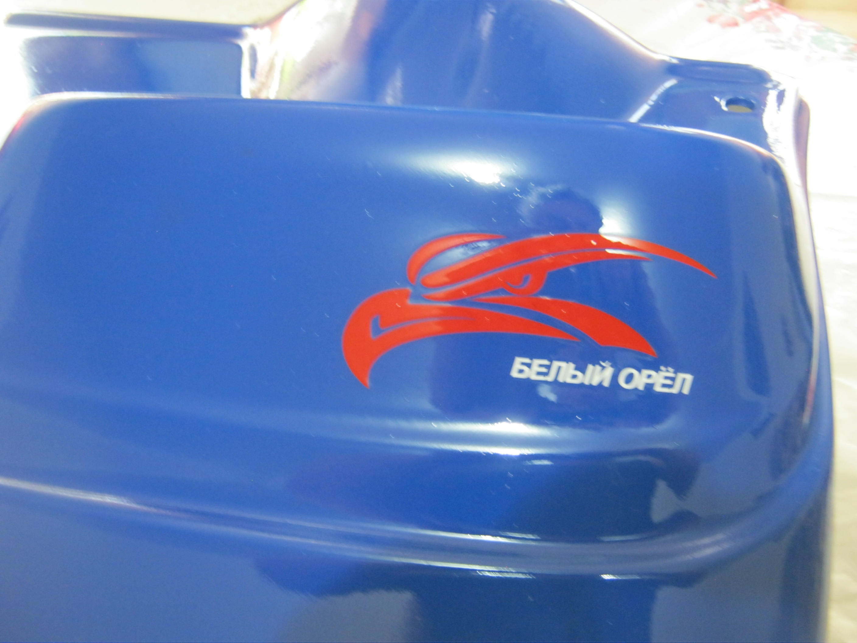

Вообщем , оказывается, я ему -уже дал фору! Уже Придумал; Нашёл; Обточил и привернл.
Вообщем -фото. Кто не понимает по аглицки (по аглицки , это для д. Васи), переведу - "Белый Орёл"!
Сам замысел , замыкается -в круг!
Лейба на консоли- Красная, типа -Кумача, а подпись -Белым шрифтом, Белый Орёл! Перекличка цветов! Закреплённая - Иностранным языком , для порядка!
Обрамлю, для полного перевеса - сзаду и переду - крылышками , типа -как у Аэрофлота! У кого есть фантазия -представят себе и сами! :roll:
На последнем фото, справа внизу , на корпусе -видно оформление контрольки охлаждения двс ;)
