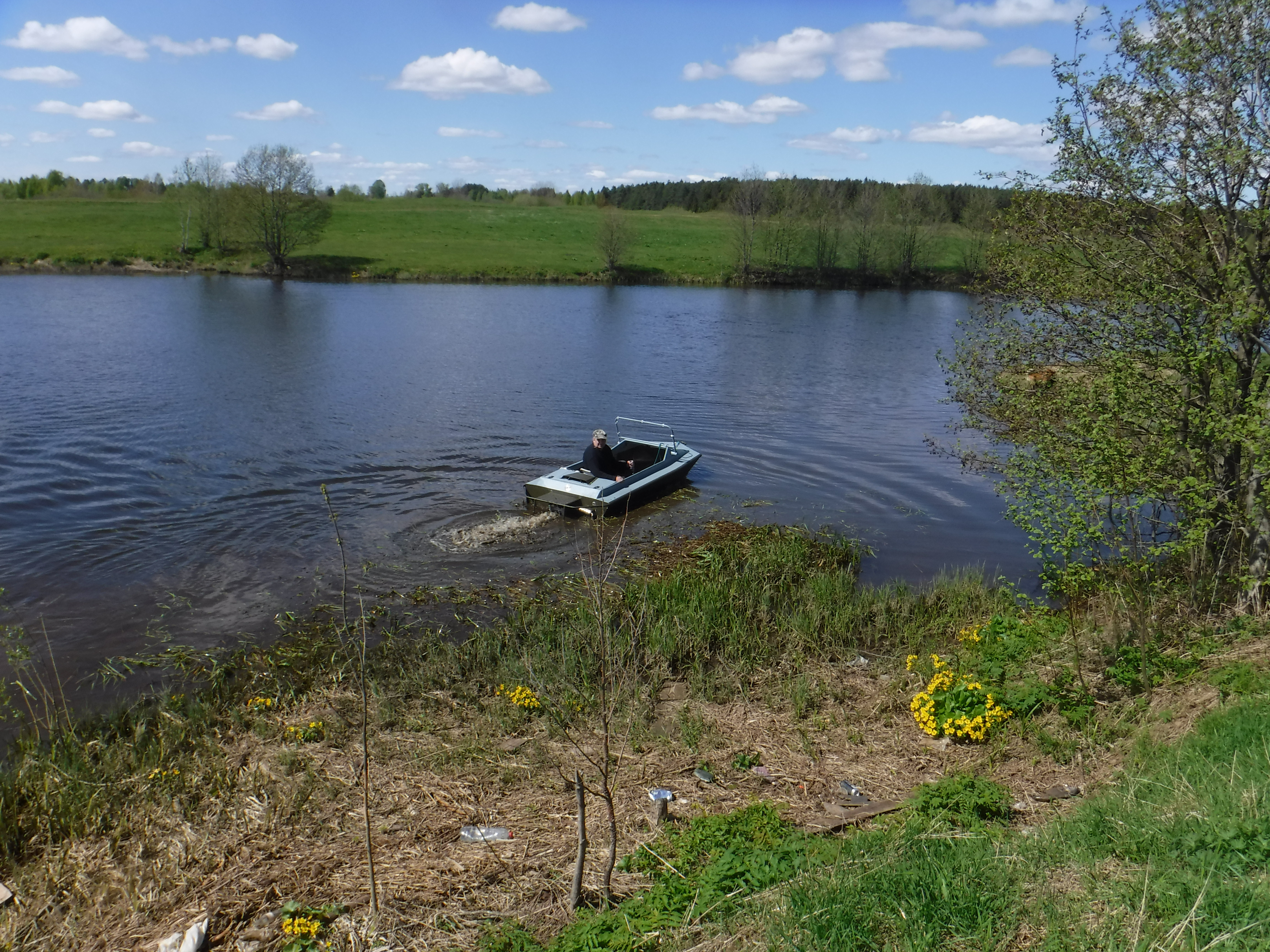

Сообщение дядя Вася » 20 май 2022, 17:46
"не долго музыка играла, не долго фраер танцевал" ;)
Зажигание вырубилось после пробега 1.5 часа.

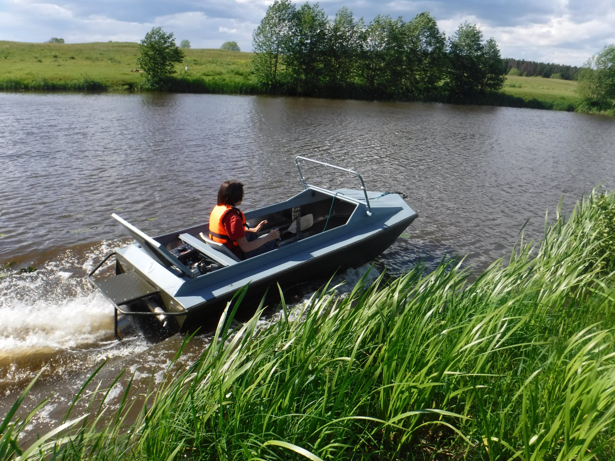

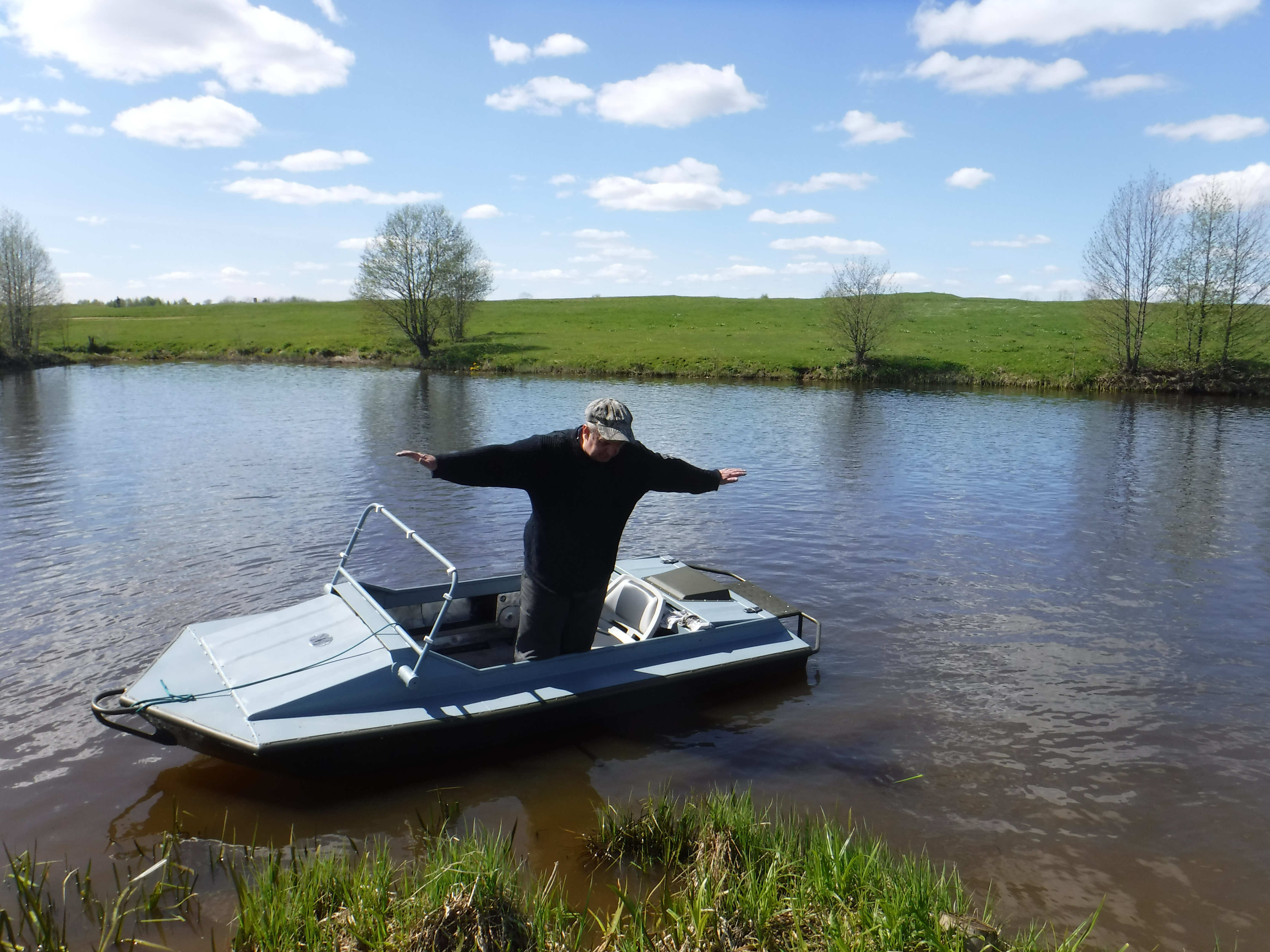

Сообщение дядя Вася » 20 май 2022, 17:50
Остойчивость и "дизайн" борта - чтобы....было удобно и безопасно.

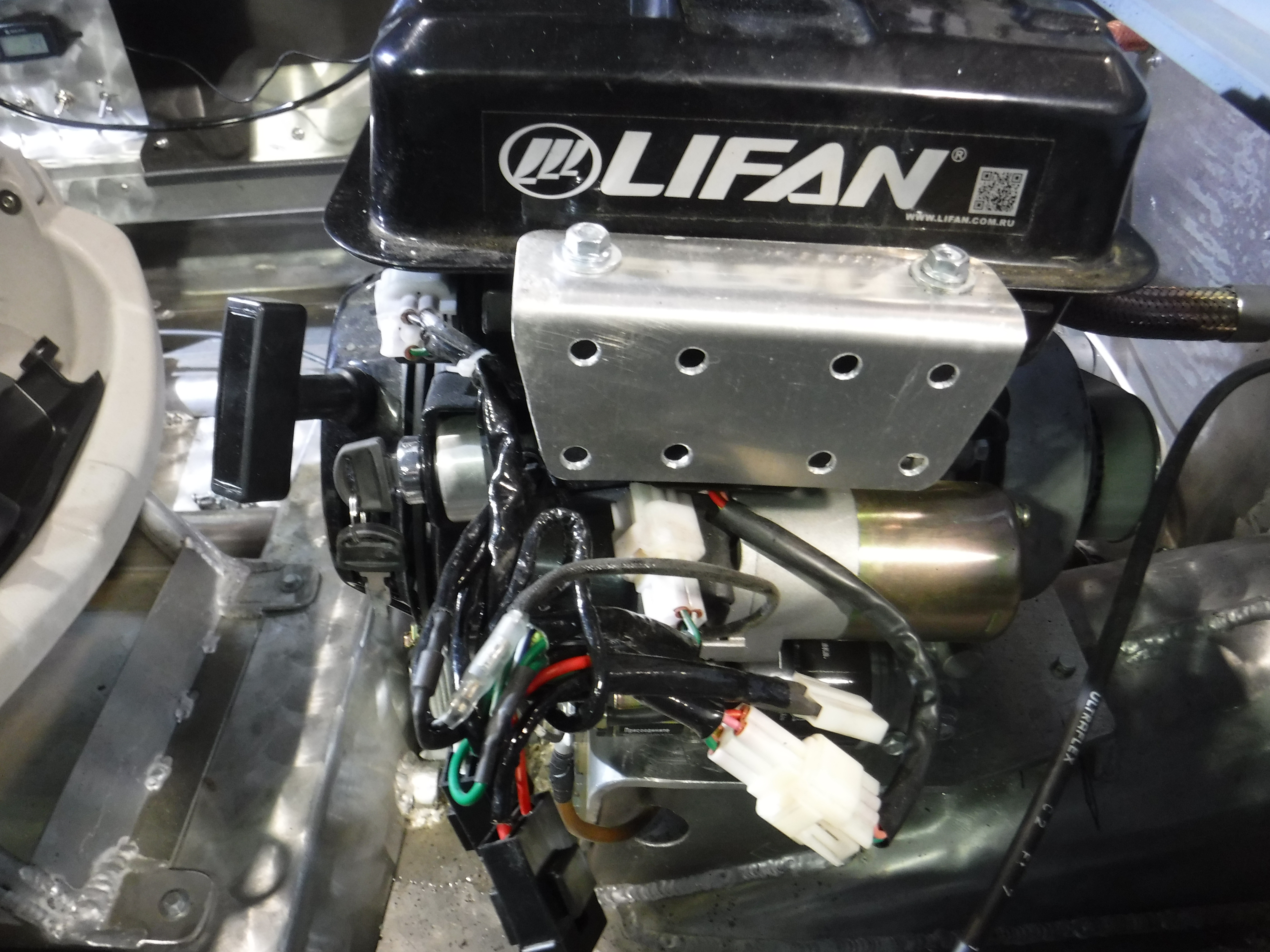

Сообщение дядя Вася » 24 май 2022, 15:50

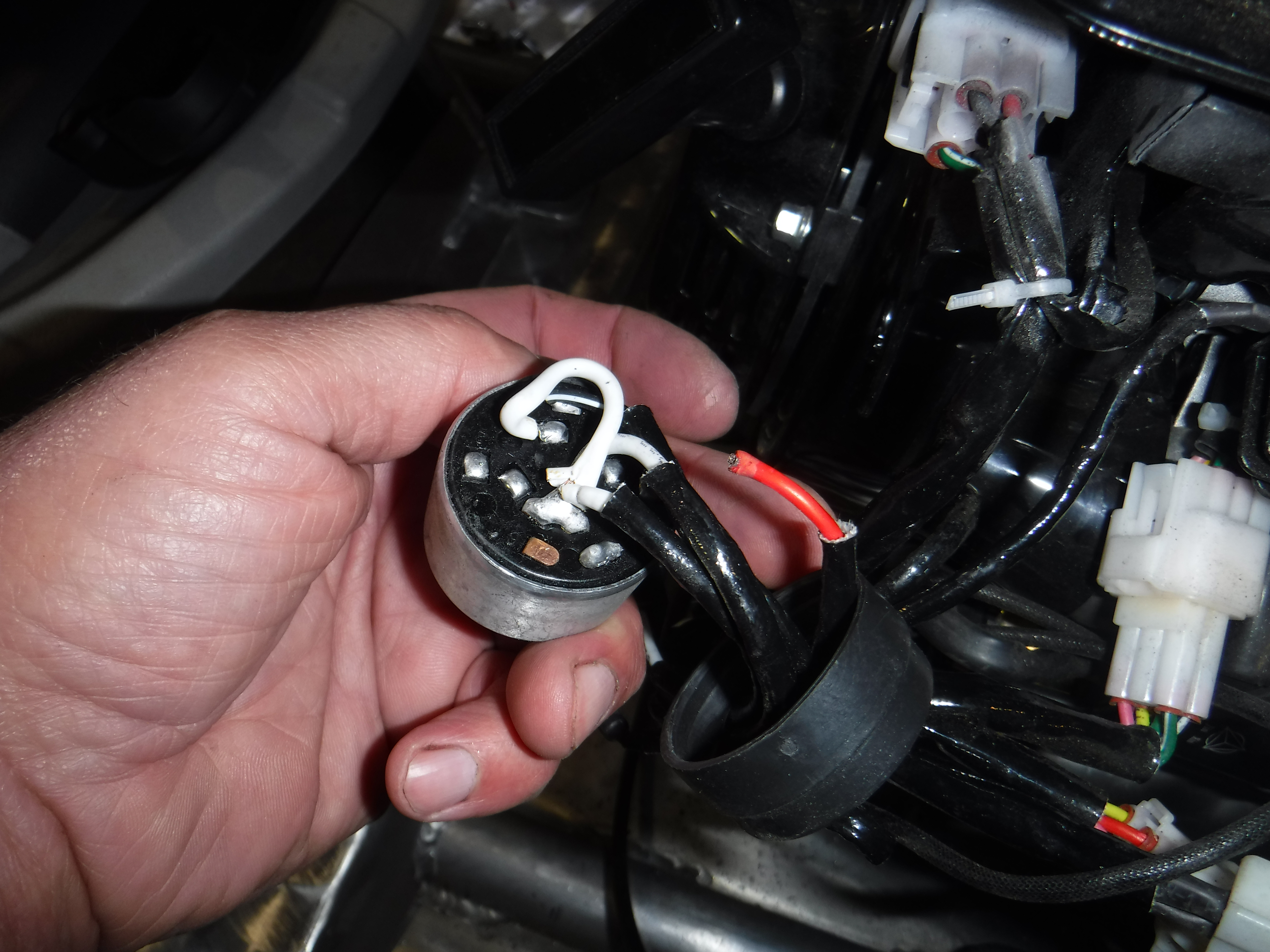

Причина вырубания зажигания на ходу.
Просто сломался (от вибрации) провод на замке зажигания.( на фото - красный провод)
Сам жгут проводов - в заводском исполнении висит как то....по колхозному.

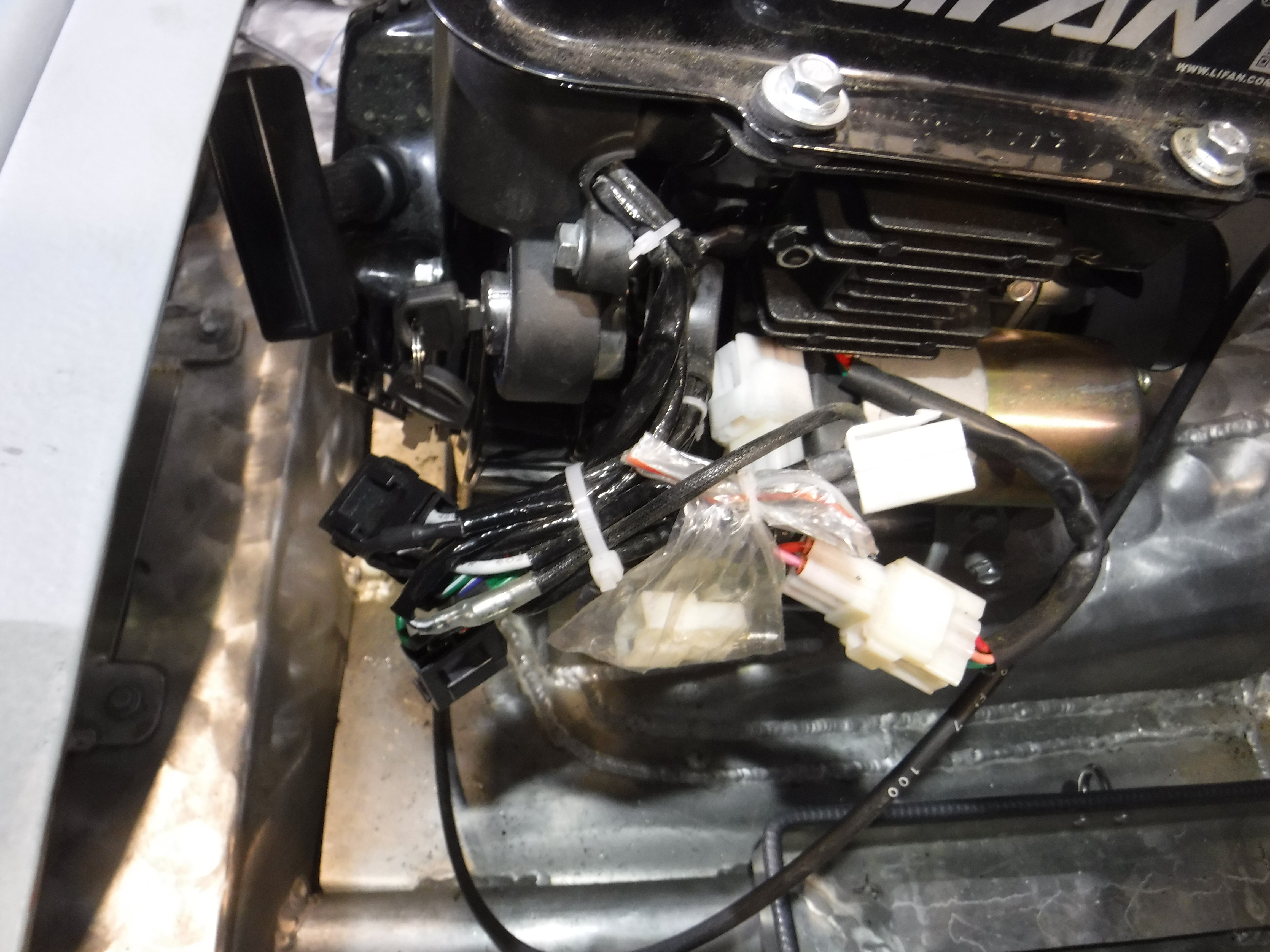

Re: Водомерка NEXT
Сообщение дядя Вася » 24 май 2022, 15:55
Так висят провода в заводском варианте.
Доделал кронштейн , чтобы закрепить жгут стяжками, чтобы не мотылялись от вибрации.
