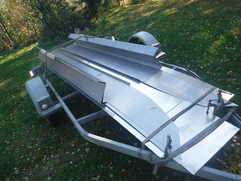

После нескольких экспедиций этого года , решил сварить свой мотокаяк.так как на наших речках Средней полосы своя специфика - плотины, плёсы, и самое Главное - ТРАВА, ;)
Водомёт- мутант, есть в голове, но его еще надо проверить на ходу.
Если не получится - ну на худой конец есть проверенный мой болотник 9 лс Субарик. он леХко ездит там , где все известные водомёты просто "посасывают"......траву :-) Летом сделал новую версию - с защитой от валунов, и с усиленным дейдвудным подшипником.

Речки средней полосы отличаются от Сибирских "повышенной волосатостью" и вот начинаются проблемы с классическими водомётами.

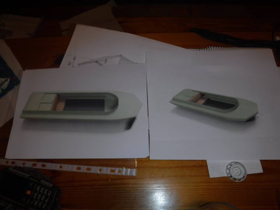

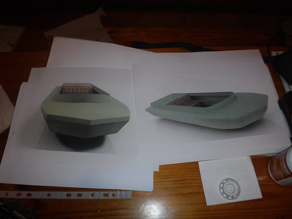

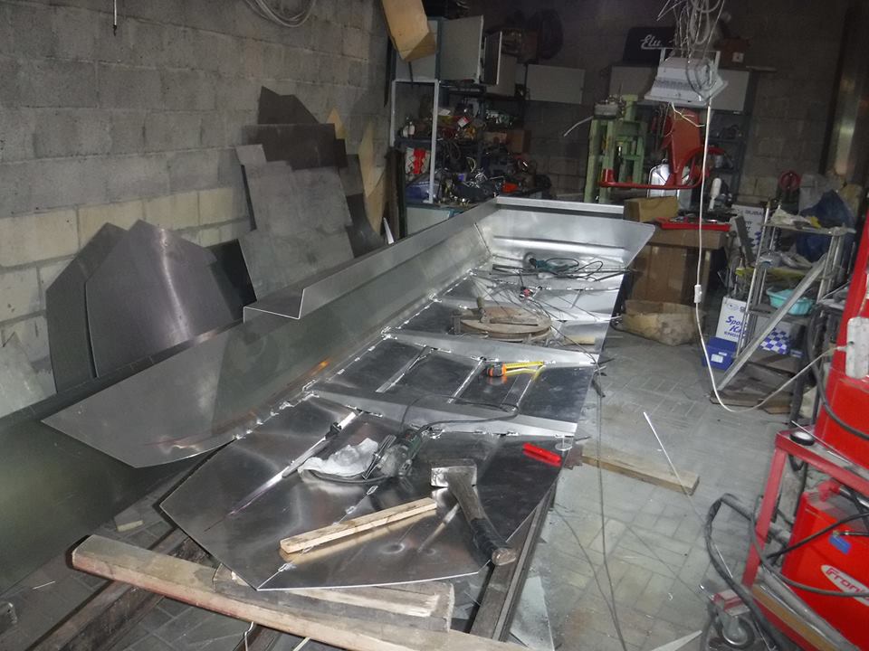

Теперь есть у меня нормальный Компьютерщик, с большим опытом Реального Производства, а не тырнетный "пи..добол-эксперт".
Я рисую на ватмане, как учили в институте, а он переводит в цифру, исправляет если нужно неточности,подсказывает технологические нюансы -по его чертежам создано много всякого оборудования, которое на много порядков сложнее этой простой лодочки.
Re: Одоместный джетбот
Сообщение дядя Вася » 01 окт 2017, 20:36
в итоге получается точной крой ,который легко собирается.

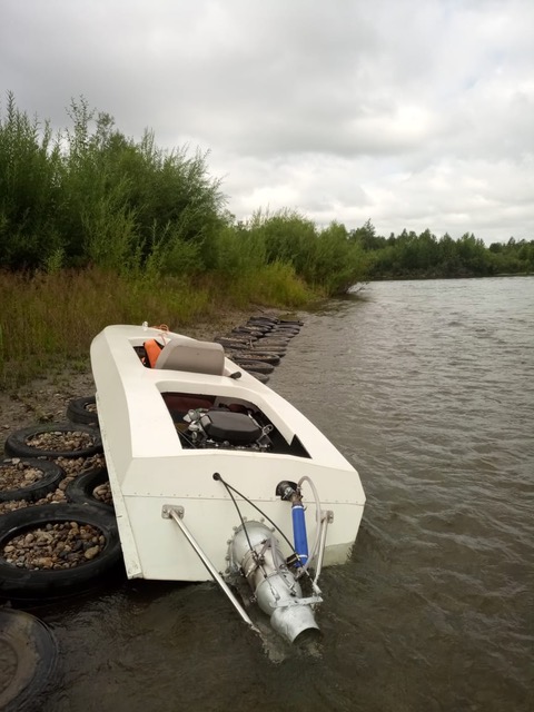

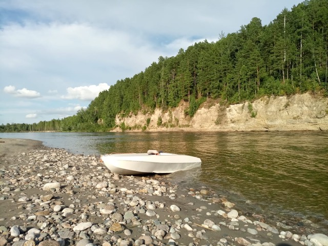

Сообщение дядя Вася » 26 авг 2022, 10:34
продолжение.
