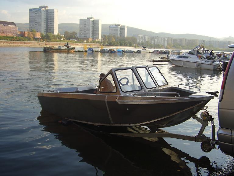

Fuso писал(а):
denis saveliev писал(а):Было бы неплохо, чтоб на Фише, по бокам от моторного отсека, были сидячие места
можно но лодку придется расширить и немного удленить в итоге Ривер получется
А ты лодку не увеличивай, развали борта до 1.9, плюс в корме привари брызгоотбойники на высоте 120-150мм от скулы, шириной 55-60мм, чтобы на ходу и разгоне борт не замывался, на глисс буде выходить ещё быстрее и с большей нагрузкой, и скорость немного прибавится.
SKR
Сообщений: 29
Зарегистрирован: 06 окт 2010, 17:46
Re: Fusojet
Сообщение Fuso » 07 окт 2010, 15:17
Спасибо! Александр Борисович так и сделаю но все же удленю до 5 метров
