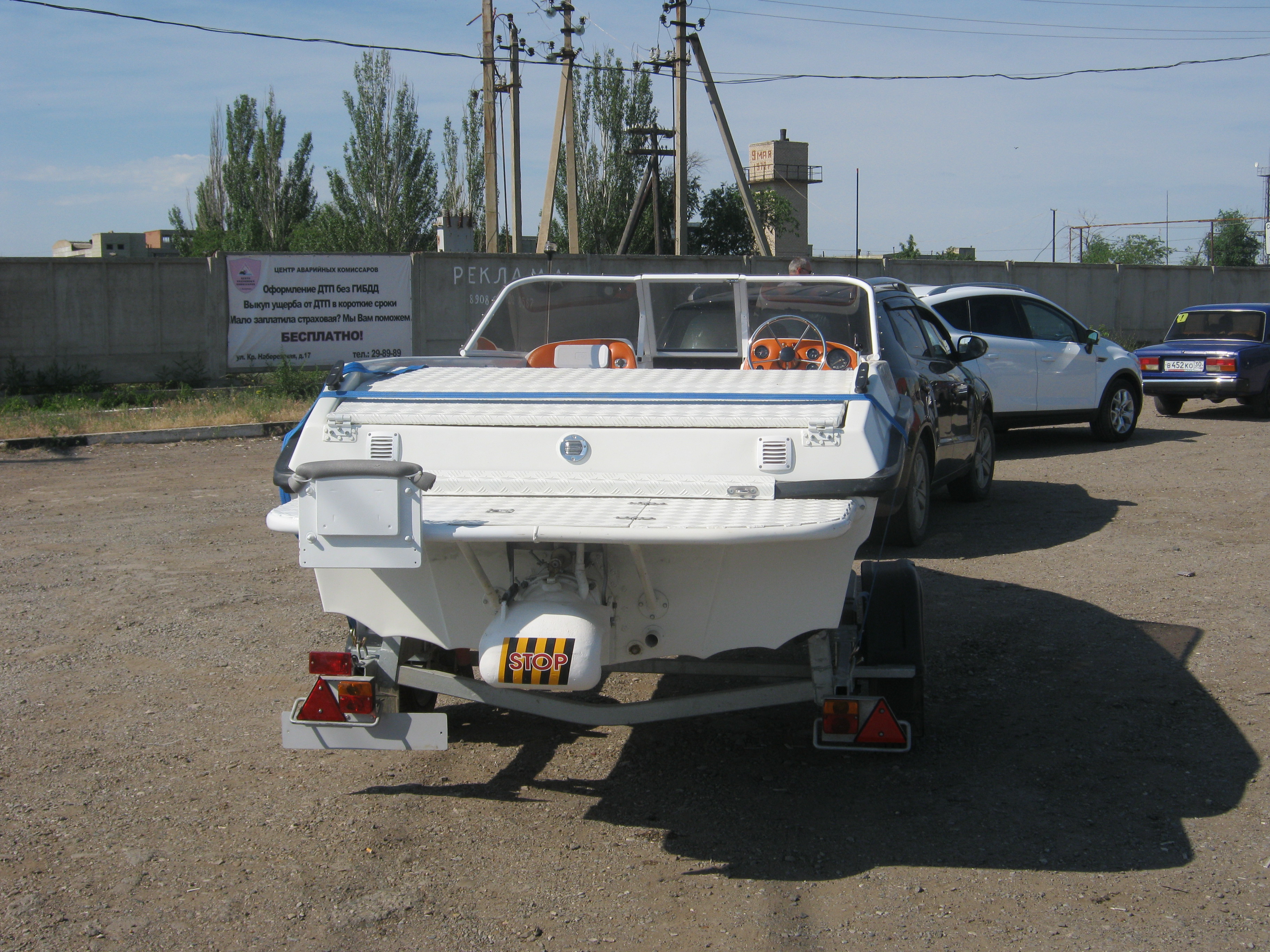

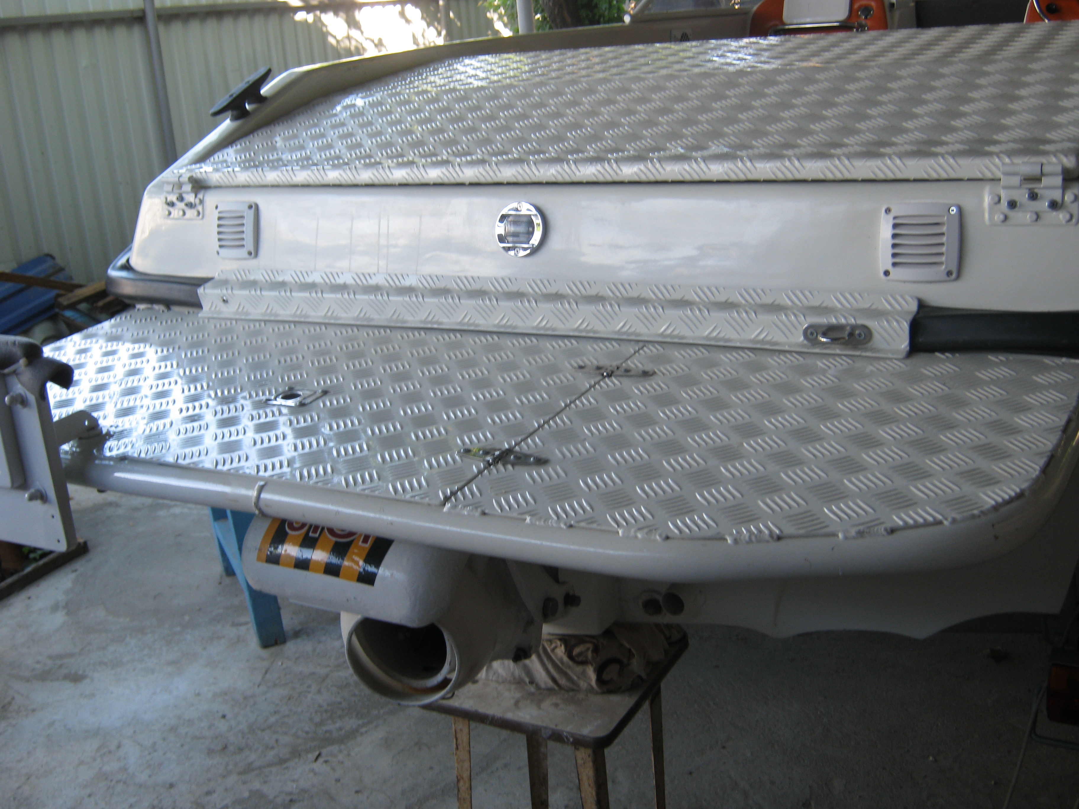

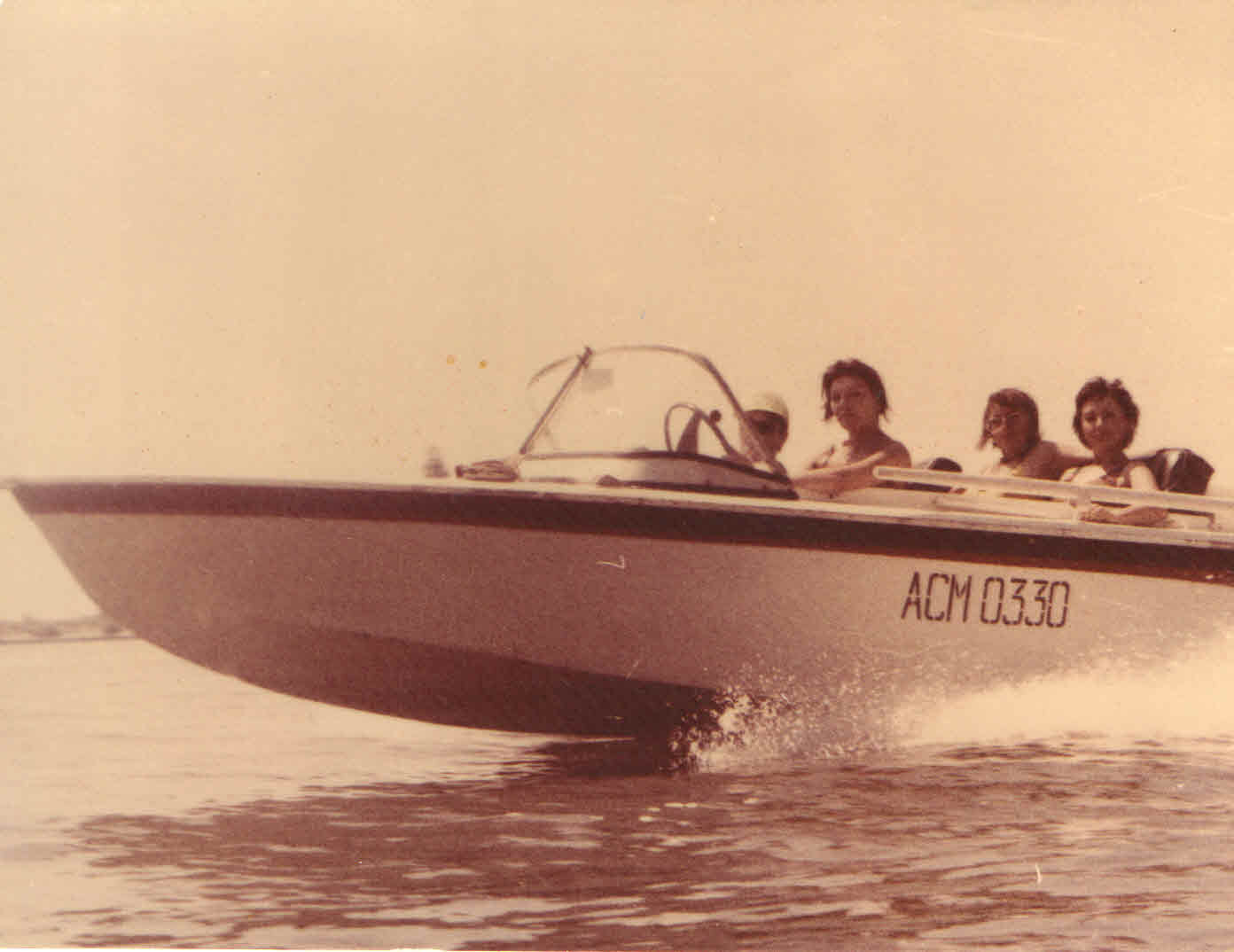

Фото - мой катерок на ГАЗ -21 - прогуливается по Волге! 6 метров; вес -800 кг. Водомёт.

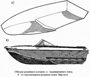

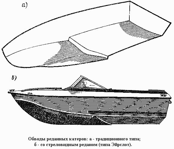

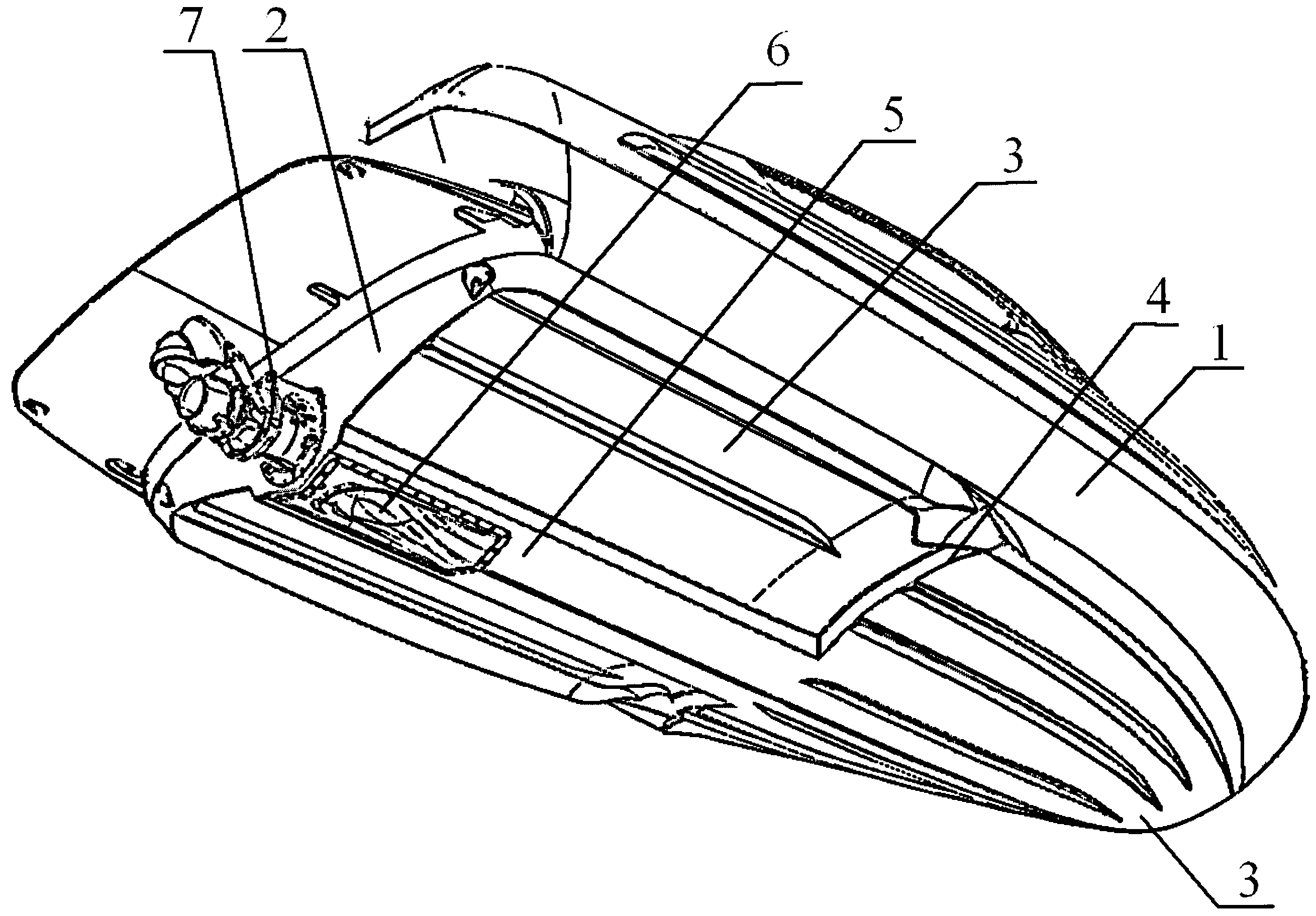

Фото. Эскиз. У любого катерка с реданом , образуется вот такая площадка с хорошим теоретическим давлением для водомёта)))
На следующем эскизе - доработка днища, чтобы СТО пудов попасть в "Дамки" по первому эскизу.
