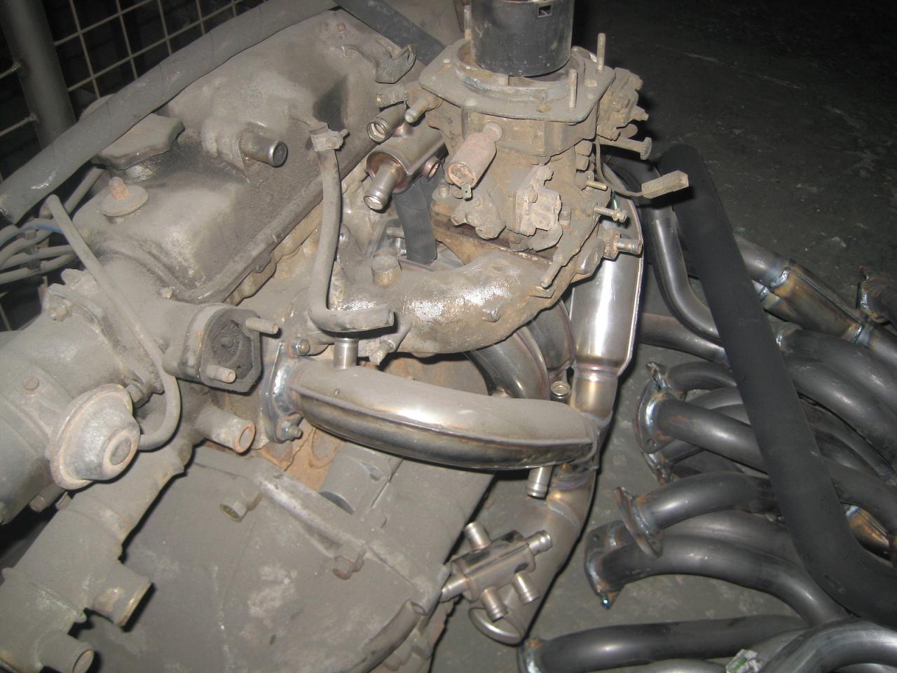

Барин писал(а):Андрюх,да уже запущено производство конверсии для моторов 08 и 012 под Истрой,мало того они еще и сами ВД проектируют для катера из пластика ,его тоже (тримаран)под него делают. Еще один производитель в общем скоро нарисуется на рынке :)
P/S Андрюх,если приглядишся,то увидешь на каждой трубе "рубашка"
Здравое решение. Особенно если длина выхлопных патрубков настроена именно на "рабочие" обороты.
Ссылки есть на это производство?
Неплохо сделано. Грамотно - ни грамма лишнего.

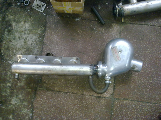

Беккер Роман писал(а):
Казантип писал(а):Испытания покажут... должен работать по идее.
Не будет работать даже по идее. Он на рабочую температуру не выйдет, даже если будет трехпроводным (с подогревом), или четырехпроводным, как на тойотовских европейцах.
Мы охлаждаем полтрубы и в результате лямдозонд прогревается. А по весу от вашего с водой в 3 - 5 раз легче будет.. Чтобы добиться качества охлаждения не обязательно паять бочку!
В общем про свой лямдазонд забудьте.
Роман, из какого металла и какой толщины. - сварен коллектор ?

Сообщение Беккер Роман » 01 май 2010, 01:29
[/quote]
Роман, из какого металла и какой толщины. - сварен коллектор ?[/quote]
Мой сварен из ЗИЛовской приемной трубы. Диаметр где то 65мм толш 1,2-1,5мм. В любой магазин с грузовыми запчастями зайдете померите точно.
Вот как это сегодня выглядит.

Сообщение PMS » 02 май 2010, 11:26
Вот как это сегодня выглядит.[/quote]
ok
Одна и та же труба используется и как основная и как рубашка, навариваемая сверху основной ?
Место для кислородного датчика предусмотрено ? - Не видно.
А на выходе что ? - Глушитель ?

Сообщение Барин » 02 май 2010, 12:13
PMS писал(а):А на выходе что ? - Глушитель ?
"Водяной замок"
