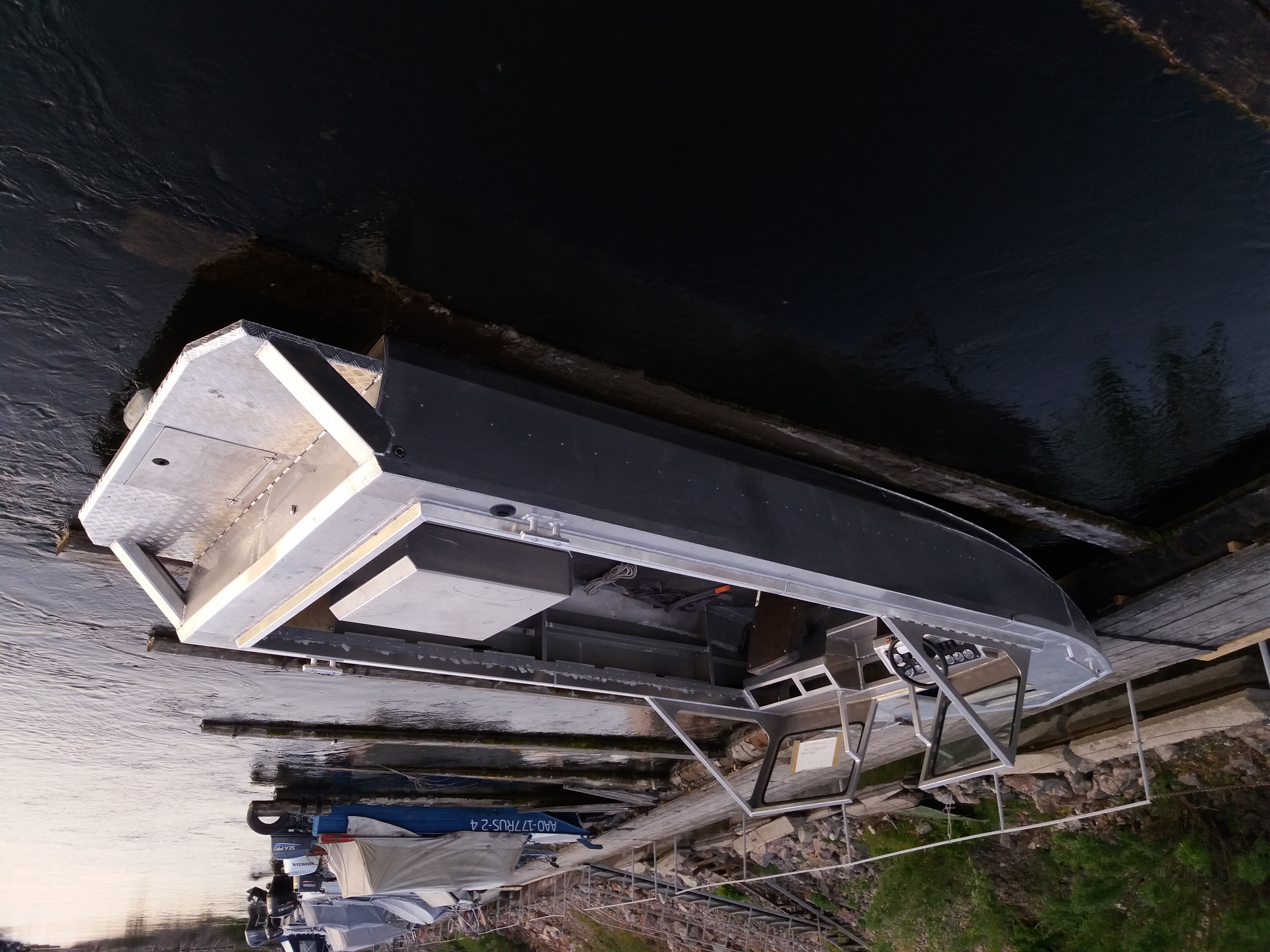

Re: Поделки катера-2
Сообщение stalker » 06 ноя 2020, 19:31
вадим в писал(а):Stalker,а все-таки размеры,если не секрет фото и ттх.
тама кино есть , тут , то есть.
длина 5,3 м , ширина 2,2 м , высота борта 0,85 м . Мотор Хонда, j32a, 225 сил. Пустой едет 76 км в час. Жрет на скорости 45-50 км , где то 0,63 литра на 1 км. Вес пустого под тонну.
