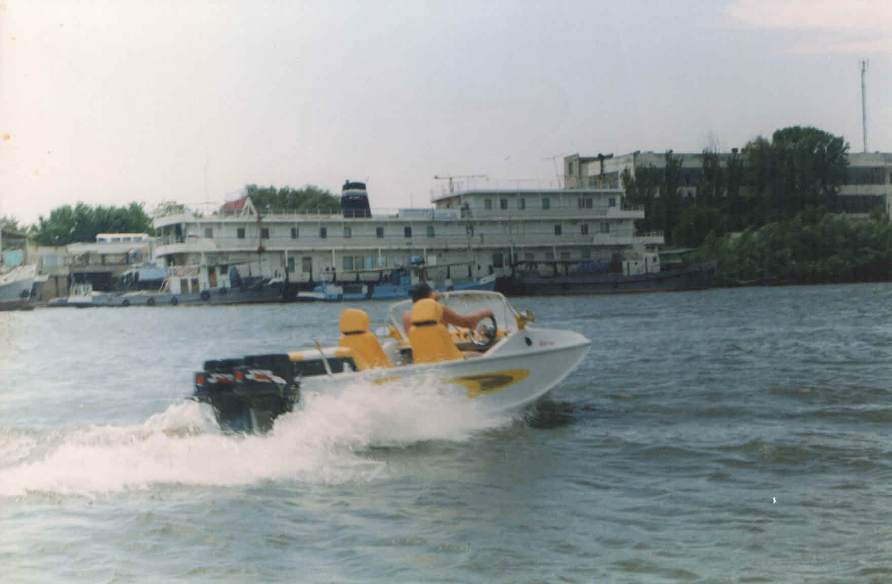

Фото -мой катерок. С похожим кильком. У него -правда ничего такого не было, так как на ходу -килёк выходил из воды.
Причина - Два Вихря , которые висели на корме))) ;)
