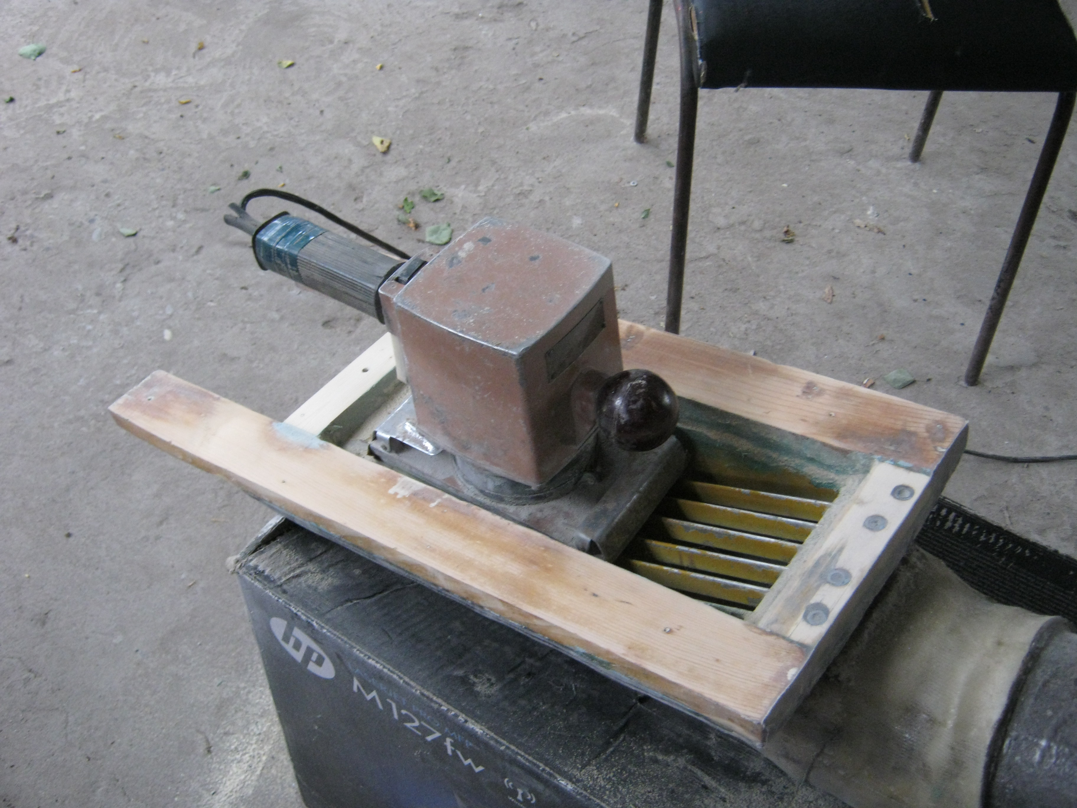

Сейчас запощу фото Инструмента, которым я работаю -время от время. Мне наверное было лет 30, когда я его купил.
И, это было -порядка 08-30 по ЖИЗНИ инструмента, а теперь у него -18-30, если говорить аллегориями.
Инструмент -мощный , работаешь -маешь Вещь! :)
С утра -всё нормально, ближе к вечеру- начала заедать -Кнопка(кажется). ))) Ничто не вечно :shock: Ширвиндт -прав.

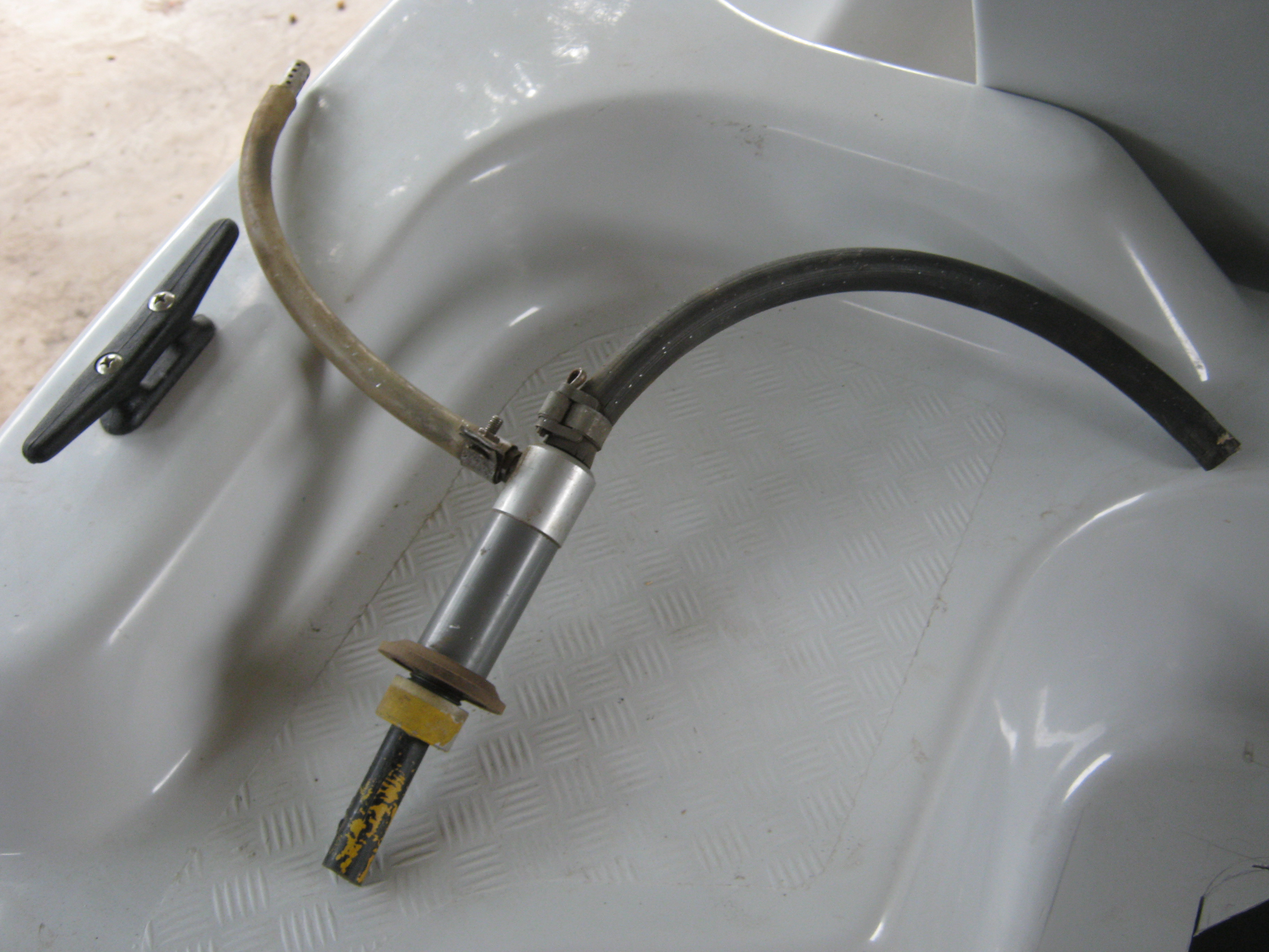

В кучке хлама , который я получил с базой водомёта- болталась какая-то железка с парой шлангов. Рассмотрев -понял- Это -Эжекторный насос осушения , изобретённый альтернативным мышлением.
Он представляет из себя отдельное устройство, крепящееся в лодочке и разрежение берёт -Дросселируя поток воды из водомёта, грубо говоря - от охлаждения. То есть -забирая воду из под винта-смешанную с включениями из реки и создавая , на мой взгляд - опасность Затопления лодочки, если это "включение"-закроет(забьёт) дроссельное отверстие на выходе.
Вода, полным Ходом , под напором-начнёт топить плавсредство))). Через отверстие -предназначенное для осушения.
Очень опасно!!! Считаю, что в данном случае : река; болото- это неприемлимо!
Но, хочу сделать Эжектор. :D Вы спросите , а, как-же в гидроциклах?
В гидроциклах тоже устройство по тому-же ПРИНЦИПУ, но, другого конструктивного устройства. Немного, но, ярко. Там нет таких Дросселей, которые могут быть практически засорены. В некоторых конструкциях , это, вообще является - Соплом. :shock: ТО есть -достаточным диаметром, чтобы этим -не парится.

Пока фотки этого девайса
