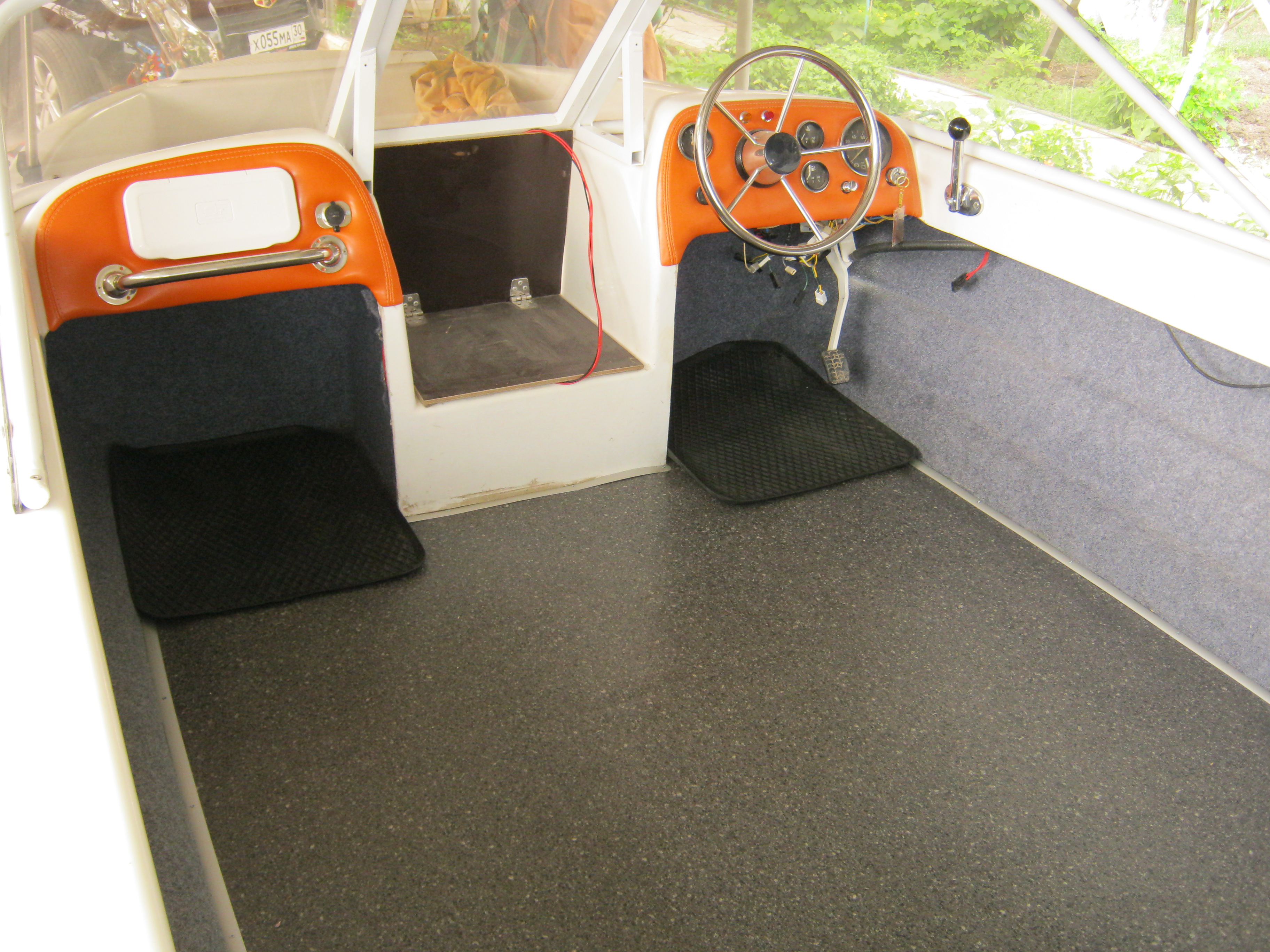

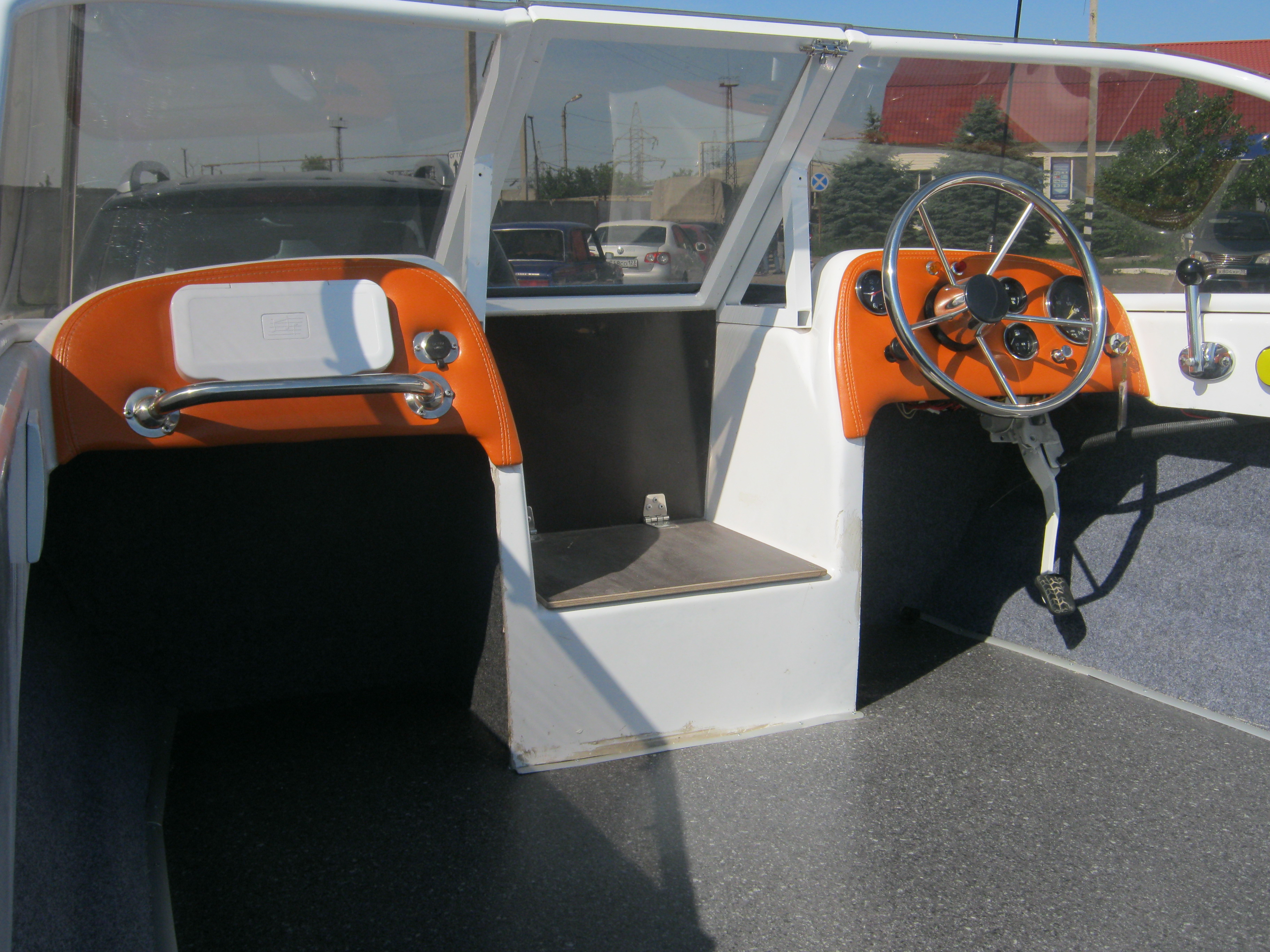

Щелевой будет,а сейчас поставил все родное КНААПО.Щелевое спрямляющее доделано ждет испытаний и бодягу я не заваривал,а поделился тем что сделал сам.Чем плох линолеум ?
Н-да :) . Вадим , вот ты со мной -общаешься УЖЕ -долго. Привыкай к моей обьективности, юмору, сарказму , принципиальности, логичности , знаниям - да и перенимай манеру хорошего письма. ;) Я, разговариваю всегда с человеком - КАК с Взрослым, но -это надо понять. ;) Ну, уж юмор - я не могу никуда деть! И, ты -юмори. Какие-то -параллели; ассоциации и тд.
Как говорит наш Андрей, в рассказе о "ремонте помещеньица" - можно больше нарыть , чем про "Линолеум". ))) ))) ))).
Линолеум в катерок - я и сам стелю, лет -уж наверное 40 !

(Вот мой линолеум в последнем катерке).
Re: КАЗАНКА 2М ВОДОМЕТ
Сообщение вадим в » 24 май 2020, 14:02
А, ездить -на каких хочешь.: Оборотах или РК. Вот мой линолеум в последнем катерке).: Очень даже хорошо.По щелевому-он уже сделан осталось только сравнить.

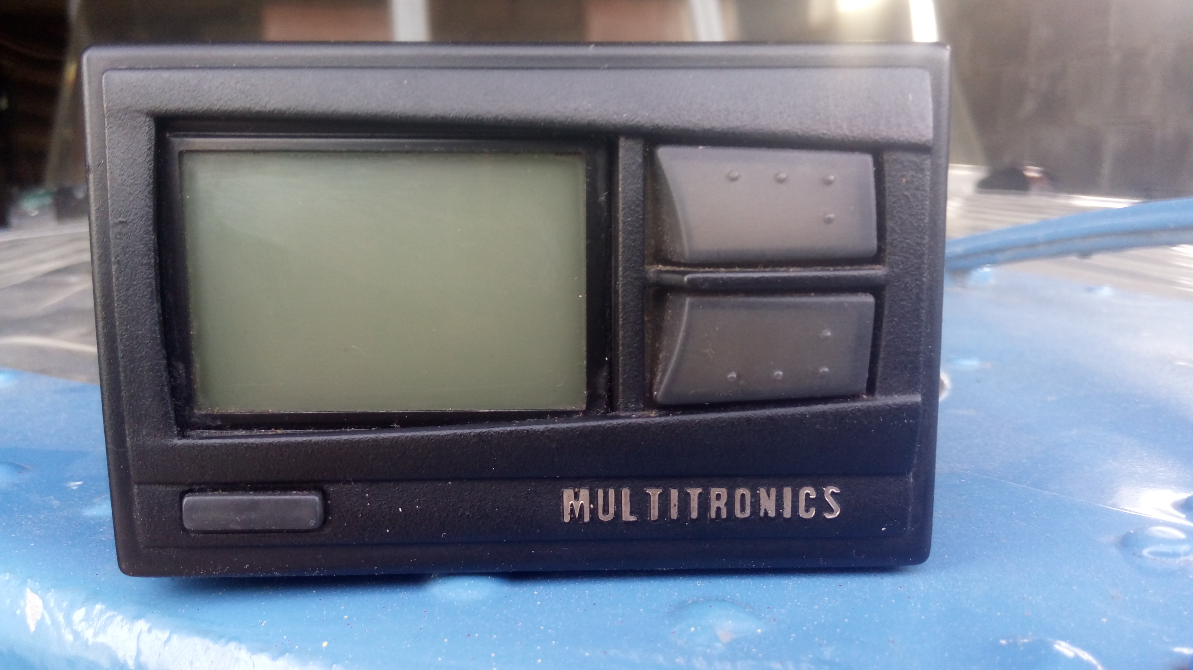

Взял на пробу бортовой комп ( по совету Андрея)попробую его подключить, с проводами вроде разобрался.
