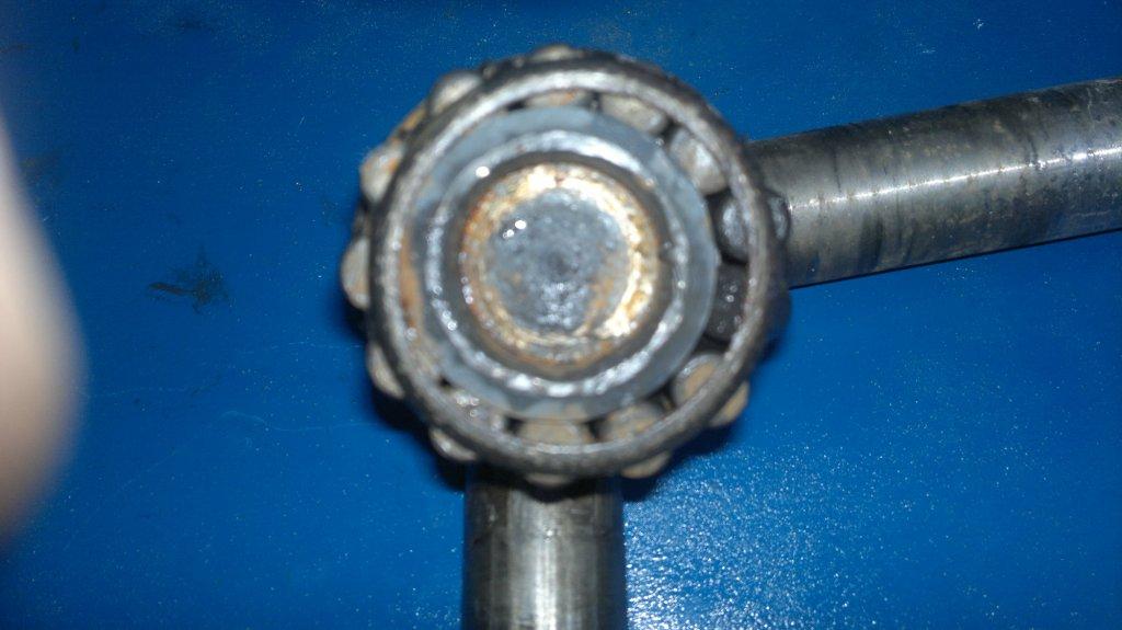

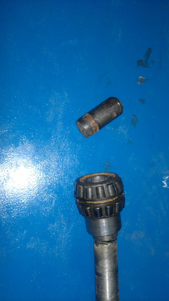

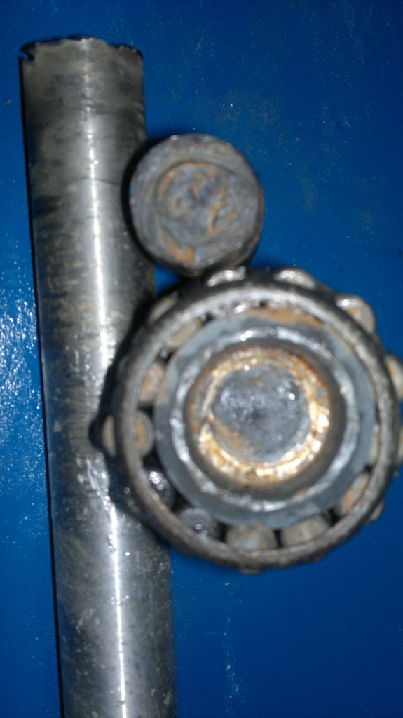

Попробовал.Пошел чуть по-лучше,56 км/ч,правда по течению. :D Ну ладно думаю,хоть сгоняю по-быстрому на рыбалку. Примерно через 30 минут хода накрываются медным тазом подшипники на валу :shock: ,причем очень хорошо разогрелись. Максимум когда последний раз смазывал-2часа назад. Отдрейфовал маленько,км 5 осталось до места,рыбку ловили,солили,водку пили.В общем до воскресенья отдыхали,потом УАЗка с прицепом подъехал,загрузили "недвижимость",увез до места стоянки.
Сегодня,дай думаю разберу,посмотрю что да как,чтобы потом водомет выкинуть. Охренел от увиденного. :shock: Почему вал лопнул под подшипником??????? Потому что нагрелся?????? Сижу,чешу репу,из какого дерьма этот вал сделан???? Сделано в Минусинске,еб дер мах.

Хрень какая-то. Я прошлый и позапрошлый год ходил на валу из простой 45 стали ,не калёный даже,и на "Телецкое" на нём поднялся на кривом винте.Водовод треснул ,а валу пох... В этот год поставил старый ,по всем правилам сделанный ещё на "оборонке". Вал могло оборвать если подшипник клинанул и вал в обойме стало проворачивать - пошёл местный нагрев о обрыв.В таком варианте это место как бы скрученным получается.Подобным образом иногда полуоси на джипах обрывает,когда шкворня прощёлкают или чулок кривой.Показал бы фото "шедевра".

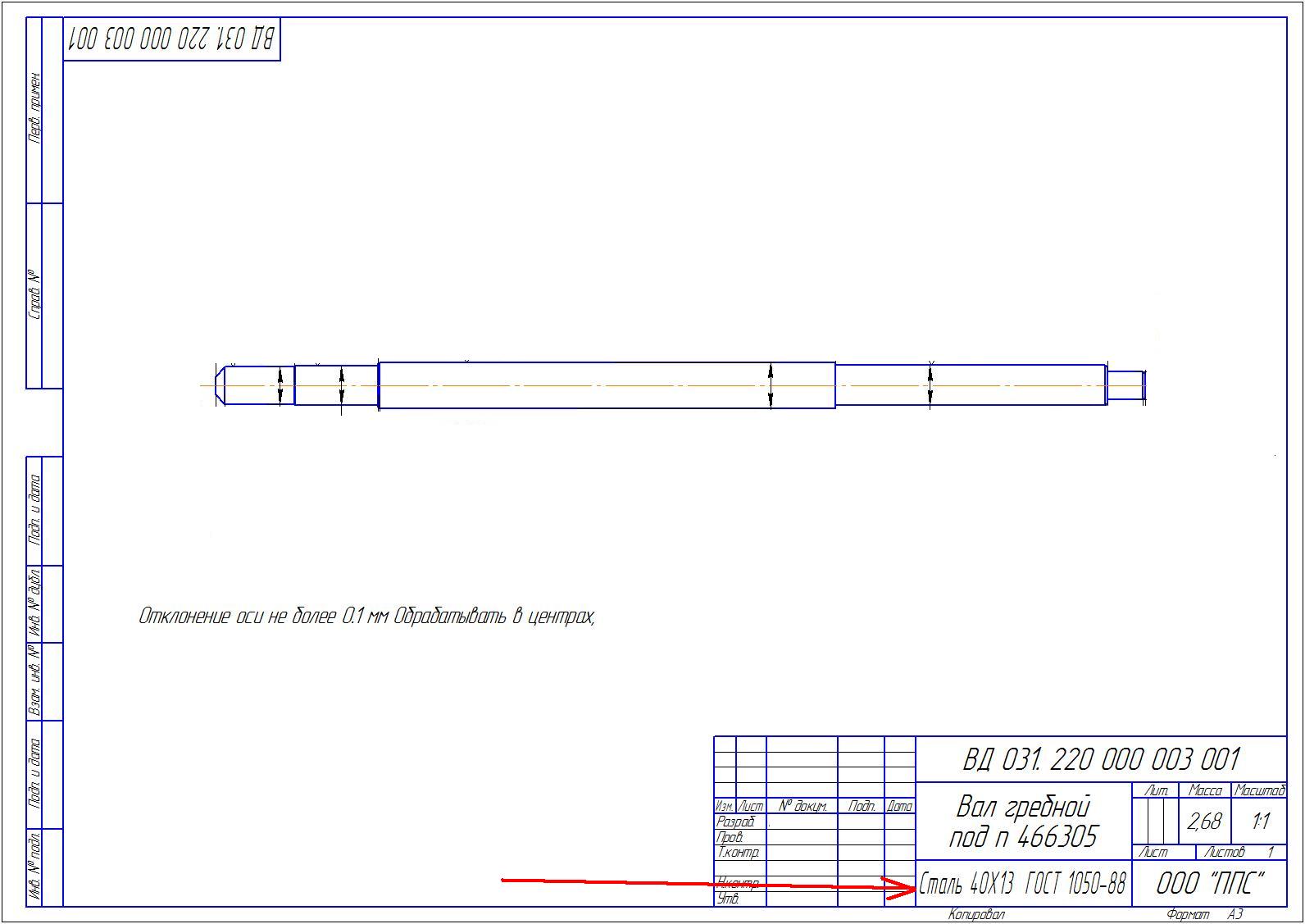

Сталь 40Х13

Вполне похоже на нагрев в одном месте и обрыв. Т.к подшипник этот совсем плохой стал. :)

Судя по фото возможно существует перекос между линией вала и корпусом подшипников.В таком случае вал в районе подшипника совершает изгиб при каждом обороте (а их 4000 в минуту) в результате вал рвёт от "усталости". Это как проволочку отломить перегибая туда-сюда. Можно выточить муляж подшипников в сборе и собрать с ним,если поджимает-перекос.

Александр писал(а):Судя по фото возможно существует перекос между линией вала и корпусом подшипников.В таком случае вал в районе подшипника совершает изгиб при каждом обороте (а их 4000 в минуту) в результате вал рвёт от "усталости". Это как проволочку отломить перегибая туда-сюда. Можно выточить муляж подшипников в сборе и собрать с ним,если поджимает-перекос.
Я с таким моментом сталкивался на "военных" мостах УАЗ. Там у меня рвало полуось,но здесь:
-очень короткое плечо
-вал соединен с двигателем через резиновую(от нивы) муфту
-другой конец вала стоит на гудриче,т.е не совсем жесткая связь.
Скорее всего-это результат местного нагрева от подшипника,.тк лопнуло именно под подшипником. А подшипник нагрелся очень серьезно. В большей степени -не выбран тепловой зазор. Другой вал буду ставить-буду регулировать подшипники с мааааааленьким люфтиком. ;) Опять таки-нужно мудрить с охлаждением подшипников.Но это уже зимой.

Если люфт большой то для этой конструкции большой беды не будет, просто задний подшипник будет не нагружен ,да он там и не нужен. При нагрузке всё равно всё на передний идёт и осевая и радиальная. А при отсутствии зазора узел становится чувствителен к перекосам. По этой причине у меня и стоит один конусный и со своей задачей справляется.На КиЯ я фото выкладывал,там эта тема поднималась.http://forum.katera.ru/index.php?/topic/22413-vodomet/page__st__3600
