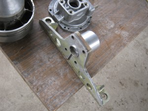

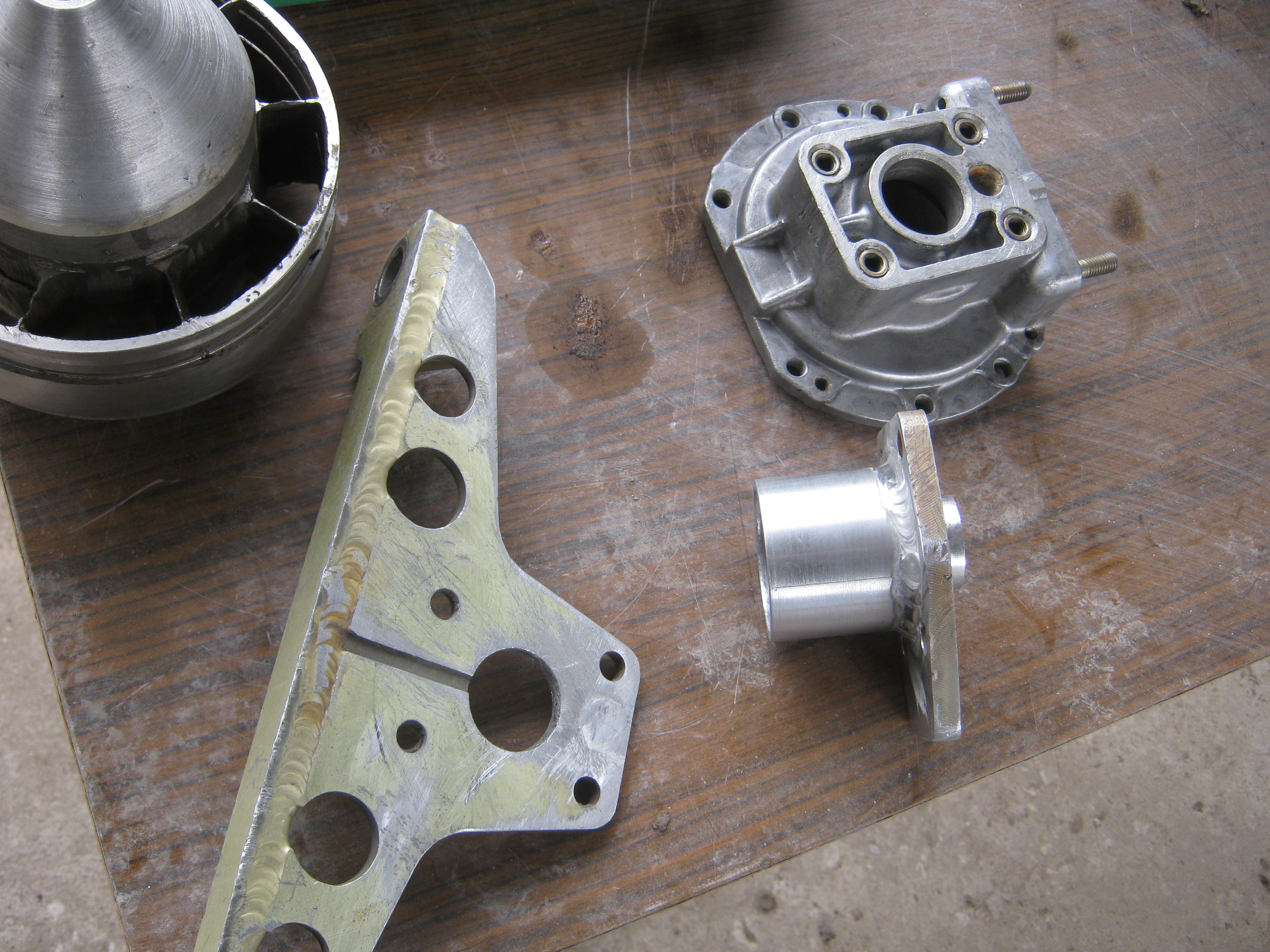

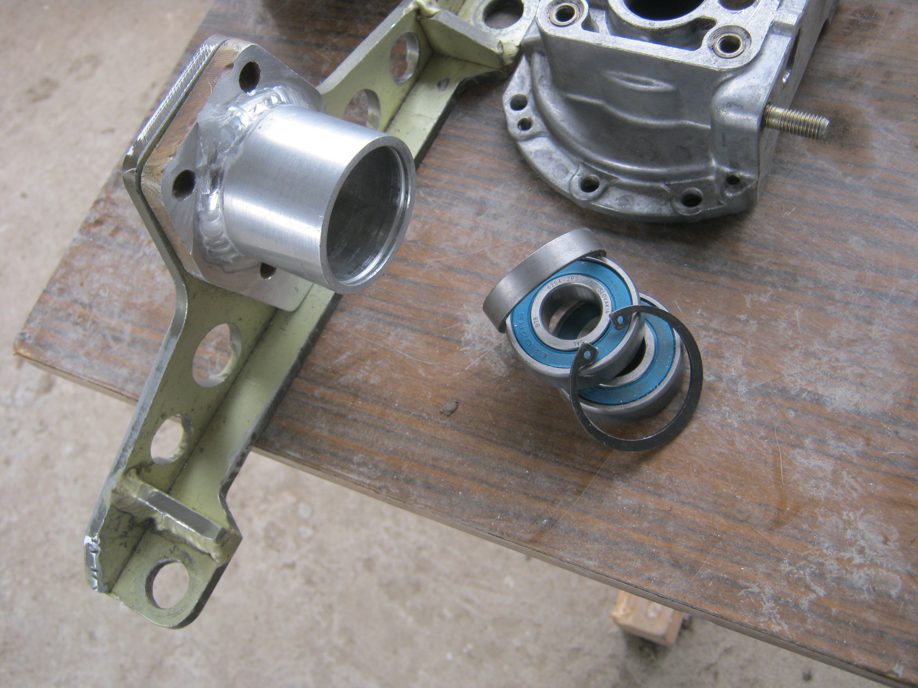

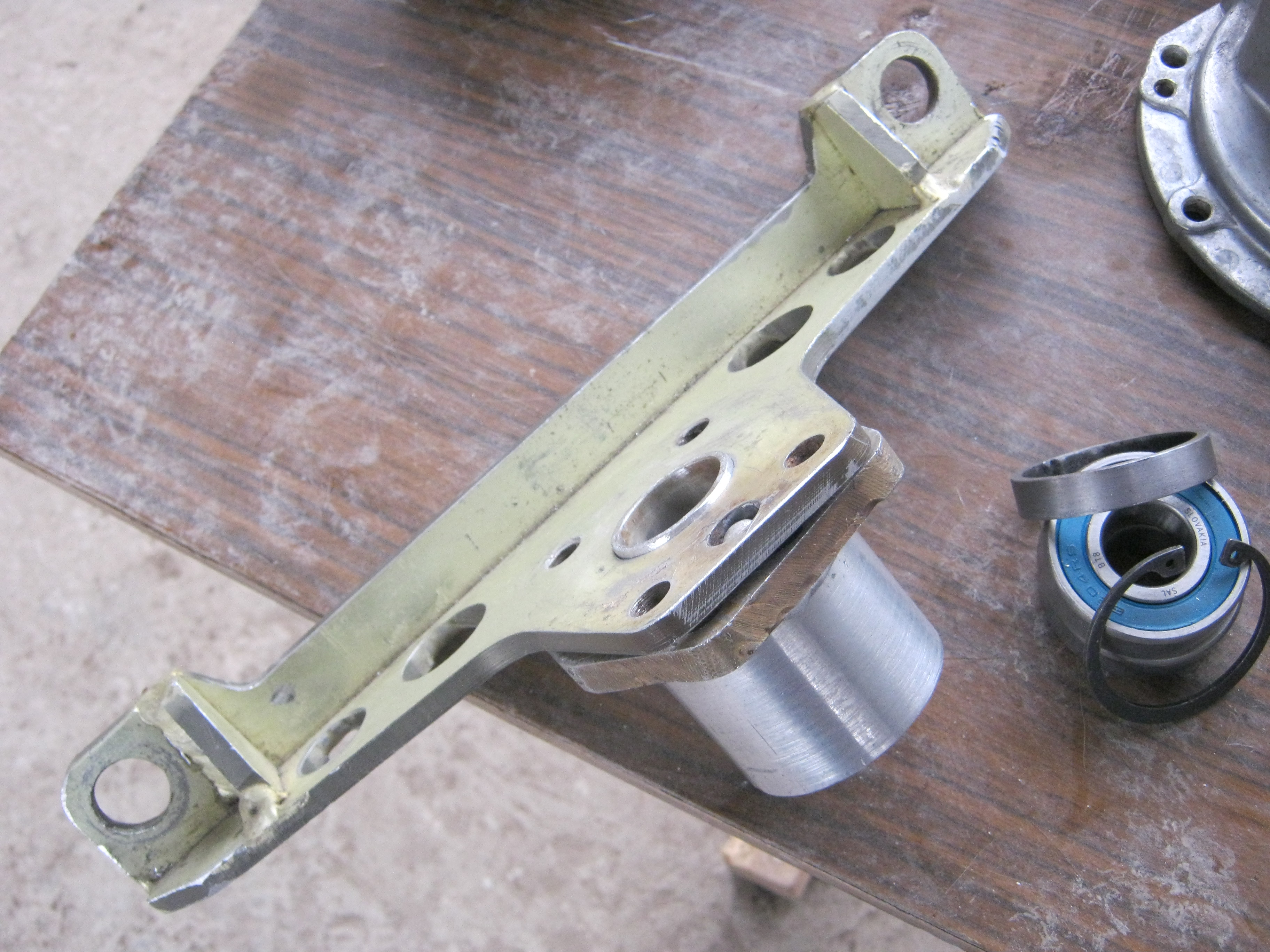

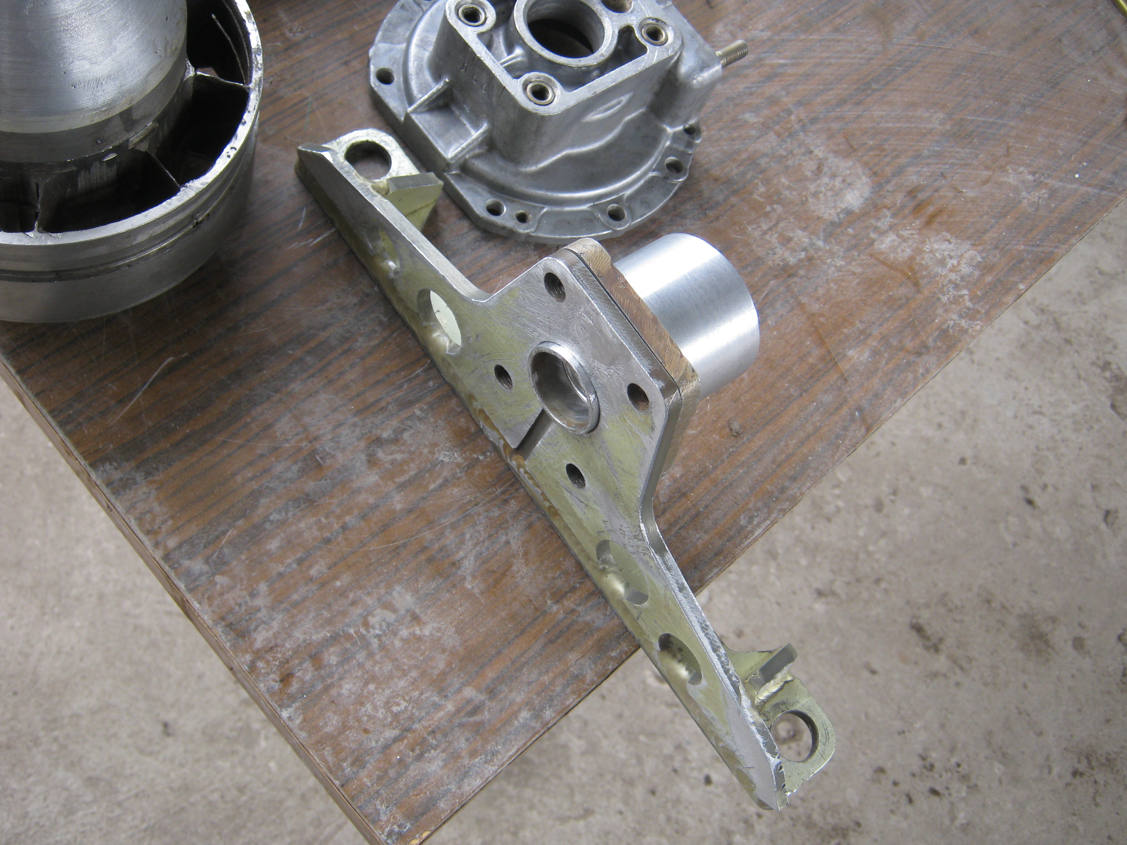

Вот фотки выходного узла бывшего и переделанного. Причём в бывшем -один подшипник и одна сторона опёрта на Квадрат КВ. Если не сказал, то говорю-у меня будет-Вихрь-Великолепный! :)
В новом узле (он по длине -меньше) -два подшипника.
Фото в разных позициях. Задняя часть , в некотором смысле-симметричная и можно поставить её подушками и вперёд и назад. Куда-бы поставили Вы? РАНЬШЕ стояло вперёд двигателя. ;)

На мой вопрос -куда направить "стремление" опор подушек(отверстия для их крепления)- назад или вперёд: надо направить как на последней фотке-назад.
Вообще, надо стремится , чтобы подушки стояли по поперечным осям -совпадающим с серединой кардана или серединой пальцев муфты(!) , как-бы качаясь на этой середине.(напомню-у меня- резиновая муфта Урала)
Вот в приводе Андерсона(в том числе и андреясона), Василий подтвердит- Необходимость скрупулёзного совпадения -ОСЕЙ и СЕРЕДИН в валовой линии(гребной)
-ЖИЗНЕННО необходима!!! ;)

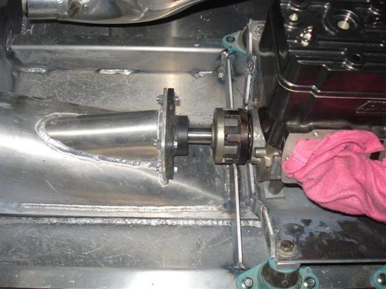

Вот попалась фотка привода с нашими обсуждаемыми вопросами. Привод такой-же как у Василия(на каком-то "насекомом").
Насколько я понимаю-без шара. Рассчитано- на сермяжность и толщину.
Но, вот расположение опор двс, даже у заграничных, ну , или у Васильевых(если это окажется его ;) ) выдаёт некорректное отношение к этому вопросу.
Хотя быковать я не намерен-так делают ВСЕ, даже , по-моему-новозеленцы. :)
Вот рассмотрим эту картинку в поле зрения.
Где находятся подушки -опоры двс? ДА- НЕ посередине Муфты!!! Подушки гидроциклетные , достаточно мягкие. У меня они обрывались , когда "орлы" врезались в борт ярославца.
То есть двс качается на них -реально. Теперь посмотрите : двс качается в продольной плоскости-кивает, какая кинематика-геометрия качания?
Никаких качель :shock: Никаких совпадающих "осей с серединами" муфт!
Одни ВЫПИРАНИЯ" Смещения на резиновых элементах! Хорошая фотография-всё видно за версту!
Я-бы мог сказать, что гребной вал-далеко от опоры-подшипника дейдвуда. Но, в данном случае не будем привередничать насчёт этого конца: гребной-избыточно ТОЛСТ; длинный , но не очень; муфта излишне мощная для этого комплекта, вообщем, всё за то, чтобы этот конец считать , что он выдержит до второго пришествия.
Но, всё-таки конец правый- с муфтой, ввиду нескольких совпадающих нарушений технологии конструкций-может оказаться -Слабым звеном!
Какие нарушения:
-Середина муфты находится ВПЕРЕДИ точек подвеса двс.
-Точка подвеса по вертикали- ниже оси КВ и оси муфты.
- нет шара
Этот силовой треугольник -НИКАК не нивелирует Усилия на муфте, а-усугубляет Их! КРУТИ; ВЕРТИТ; ГНЁТ и тд резиновые изделия в муфте.
Что поддастся сначала-Время или Резинка- неизвестно. :P
Главное, что - на фиг -никому не нужно!
Что- бы мы(николай второй) , могли предложить и исправить ситуацию?
Правильно- перемесить подушки подвески НАЗАД до "середины" и ВВЕРХ до "ОСИ", поставить для центровки-Шар :) И тогда , колебания на подушках -будут как на "Андерсоне" и не будут "Ломать" что-либо.
