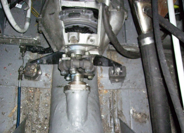

Я вот не пойму, у всех стоят автомобильные двигатели которые можно укомплектовать родным сцеплением и на хрена что-то изобретать. Такая схема будет намного эффективней клапанов и краников и заслонок, поскольку вал водомёта не вращается, а именно не наматывает при прогреве под берегом на себя всякий трипер, а для откачки трюмной воды существуют помпы, в том числе автоматические.

+1, опять же зачем усложнять ! При невращающемся роторе (выжатом сцеплении) как охлаждать двиг ? Помпу городить...? Все давно отработано !
Сцепление - это также вес и габариты.

Очень смешно, ГЫ ГЫ ГЫ, спасибо за совет, но эту проблему, я для себя уже решил.
Об охлаждении двигателя, от сопла, даже и спорить не буду. Самое худшее решение. тем более, что при варианте с клапаном давления в сопле как я понял отсутствует, а в варианте с заслонкой, под берегом будет забивать решетку.

А вы считаете нормально, когда при запуске двигателя , катер сразу стартует? или при подходе к берегу или к стоянке, надо глушить мотор?

По сцеплению. На свой Амур вместо установленного в свое время прежним хозяином двигателя ГАЗ-53 буду ставить ниссановский дизель QD-32. У него помимо блока головка чугунная, мотор в снаряженке под 300 кг выйдет. Принимая во внимание его вращающий момент, нетрудно догадаться сколько кг прибавит его сцепление. Нет уж, но только не дизель+водомет,без сцепления проще и легче. Это так, мое ИМХО, на истину не претендую. Да и всегда стараюсь следовать правилу -- не делай того, без чего можно обойтись...
