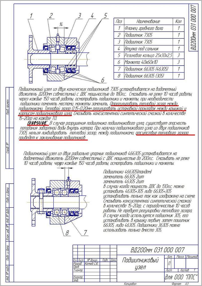

Александр писал(а):Скорее всего-это результат местного нагрева от подшипника,.тк лопнуло именно под подшипником. А подшипник нагрелся очень серьезно. В большей степени -не выбран тепловой зазор. Другой вал буду ставить-буду регулировать подшипники с мааааааленьким люфтиком. ;) Опять таки-нужно мудрить с охлаждением подшипников.Но это уже зимой.
Олег , у тебя прокладка паранитовая стояла между корпусом и крышкой подш.узла , зазор был выбран ?

Я у себя применил оба подшипника, передний и задний, от передней ступицы ВАЗ-2108, шариковые. Перед каждым из них по два сальника, один пружинкой наружу. Откатал лето, вообще ни каких проблем, ни с вибрацией, ни с перегревом, ни с водой. Изначально в таких подшипниках пресудствует тепловой зазор, который позволил выбрать зазор между обечайкой и лопастью винта в 0,2мм. на сторону.
И ещё, вал делал торсионного типа, в виде галтели, это тоже не малозначно, при всех несоосностях гасится вибрация.

Нет, прокладки не стояло. Если и буду собирать,то учту все ньюансы. "Заводская" регулировка блин ;)

Всем привет ! Я поставил один подшипник 46306( 66306 не нашёл ) и езжу . По большому счёту подшипники на 66 держат большую осевую нагрузку , смотрел в справочнике по подшипникам когда проектировал редуктор ( талмуд на 400 страниц , стоит 5 тыров и только для служебного пользования ). С уважением Андрей .

А это нормально, использовать такие конические подшипники?

Всем привет ! Виталий , это не конический подшипник ( конический 7306 ). Подшипники лучше подбирать по каталогу , где прописаны все нагрузки и отклонения . Я этим периодически пользуюсь по основной своей деятельности . При проектировании узлов на катер нашёл интересный справочник на работе (о нём у нас даже никто не догадывался ) по муфтовым соединениям , а там таааакое , немецкая порнуха отдыхает !!! Очень много всякого совокупления разных моделей и разных характеристик , рекомендую перед сном .С уважением , Андрей .

Влад, я так понимаю,что вместо 2-х 7305 подшипников можно поставить один 466305 ???? Единственно,что отверстие под масленку не подходит? Но это не самая большая проблема. Спасибо за подсказку о подшипниках!!!

Там, у них, в спецификации написано ..."два конических подшипника 7305"...

ЭТО ПРОСТО СДВОЕННЫЙ 46305
http://www.podshypnik.info/index.php?zid=bearing_info&standart=gost832&bearing=466305
