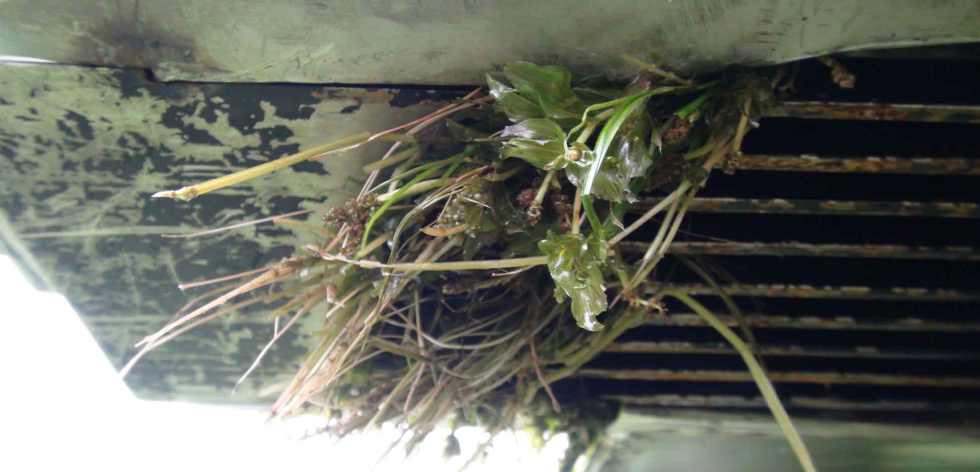

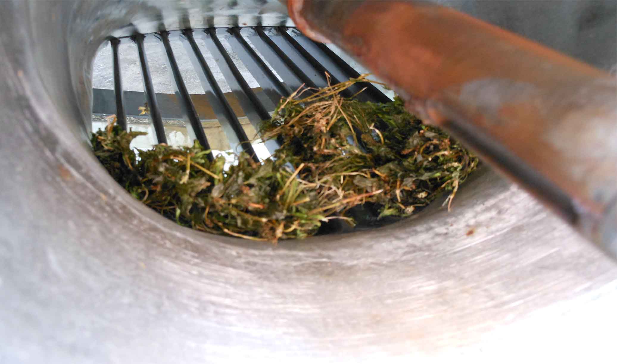

За год ничего кроме нового винта не делал ,всё работает,ничего не отрывается :lol: ,решётка работает на все 100% .На Телецком проскочил через поляну плавающей травы,то что не проплюнуло повисло на решётке. Обороты поднялись на 200об, и слегка появилась кавитация.Скорость может и упала немного но я не прочуял. Возвращались по темноте чистить не стал .На утро сфотал что осталось ,дома ещё вытащил пару камней из под "бороды",похоже весь обратный путь с ними ехал - примерно 130 км и они не мешались.Короче всё -супер! в лодке всё устраивает пока больше переделывать ничего не планирую.

Изнутри так выглядело.

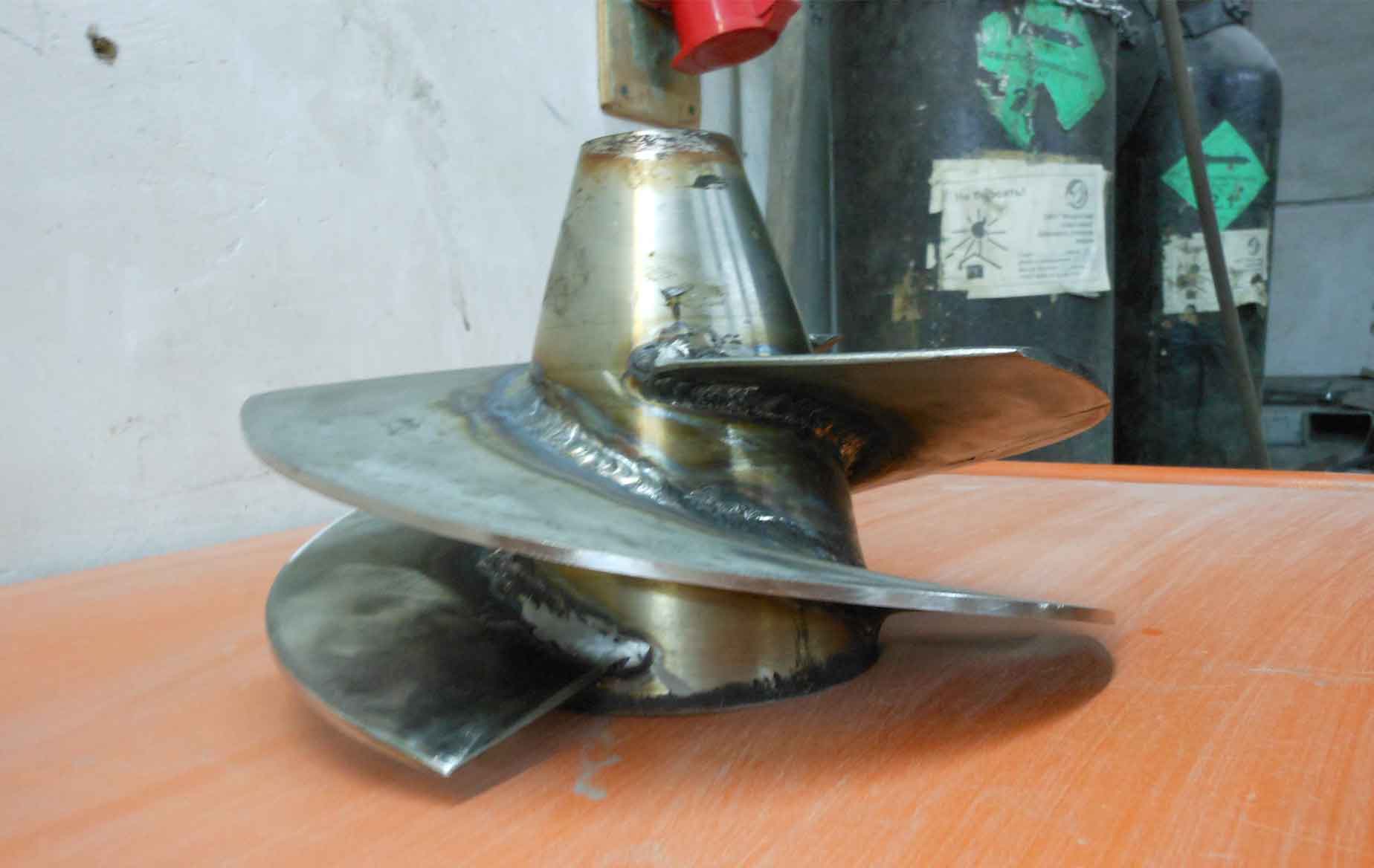

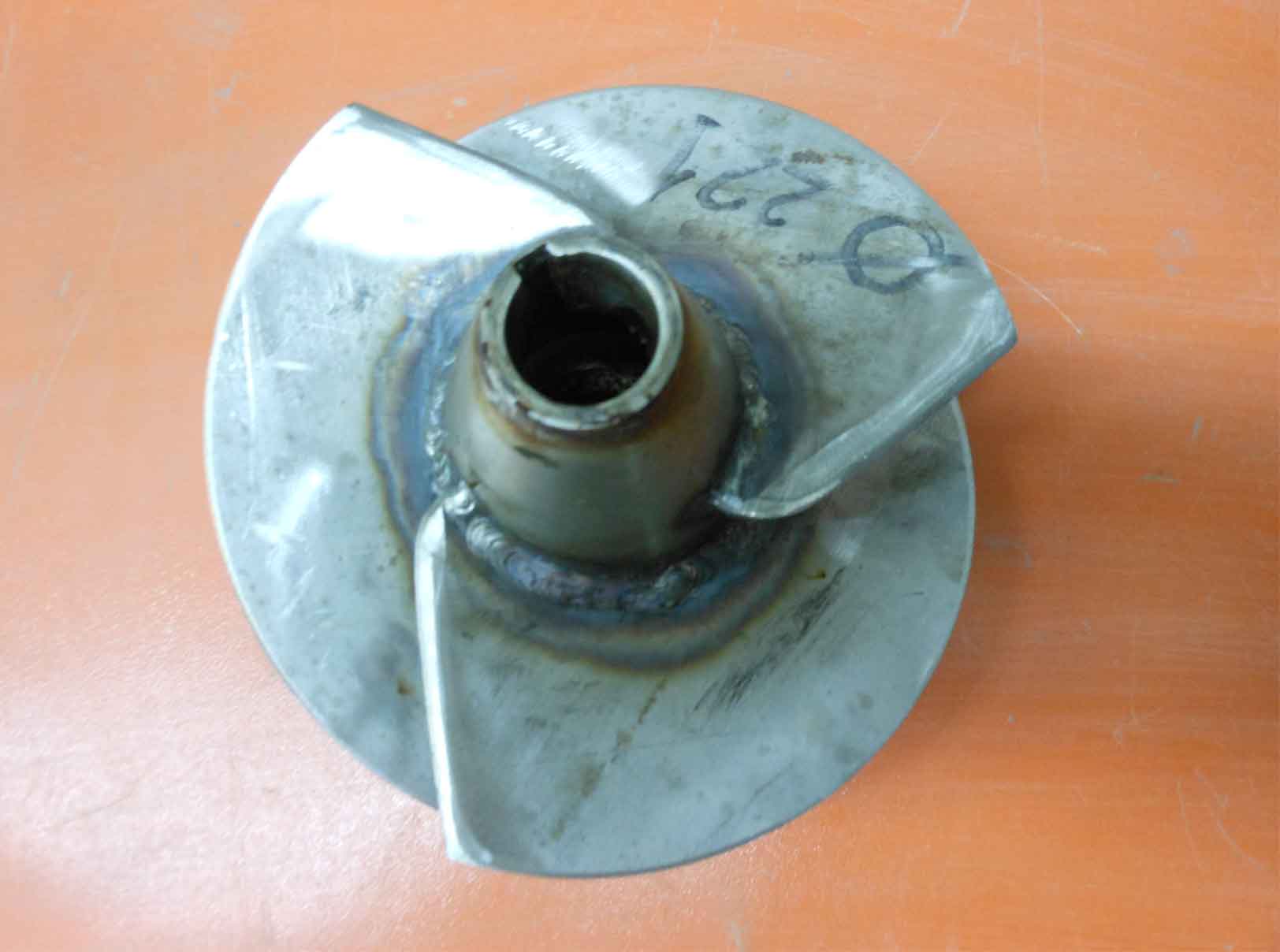

Сообщение Александр » 31 авг 2012, 17:24
Винт на котором в этот год катался. Гравий немного "пожевал"-коцак почти нет .Фото винта после поездки - даже маркер не стёрся. Материал ступицы и лопастей 12Х18Н10Т ,толщина лопасти 3.5 мм..
